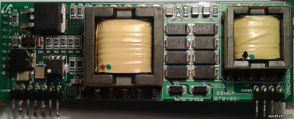

mukapotapДата: Пятница, 28.Июл.2017, 19:53 | Сообщение # 201
У вас сообщений: 43
Это которые формируют с 48в питание для шим?
spartanec87Дата: Пятница, 28.Июл.2017, 19:56 | Сообщение # 202
У вас сообщений: 413
Питер
У вас есть ряд контрольных точек для замеров, так вот То 9 это -100, ТР 10 это +100 в. Смотрите от них дорожки и найдете нужные детали
mukapotapДата: Понедельник, 31.Июл.2017, 11:58 | Сообщение # 203
У вас сообщений: 43
я разобрался что формирует с 48вольт 100вольт платка маленькая от которой идут контрольные точки. В этой теме выше все писали про транзистор который формирует питание SG2525 которая на этой платке. Вопрос к koko123 это тот транзистор?

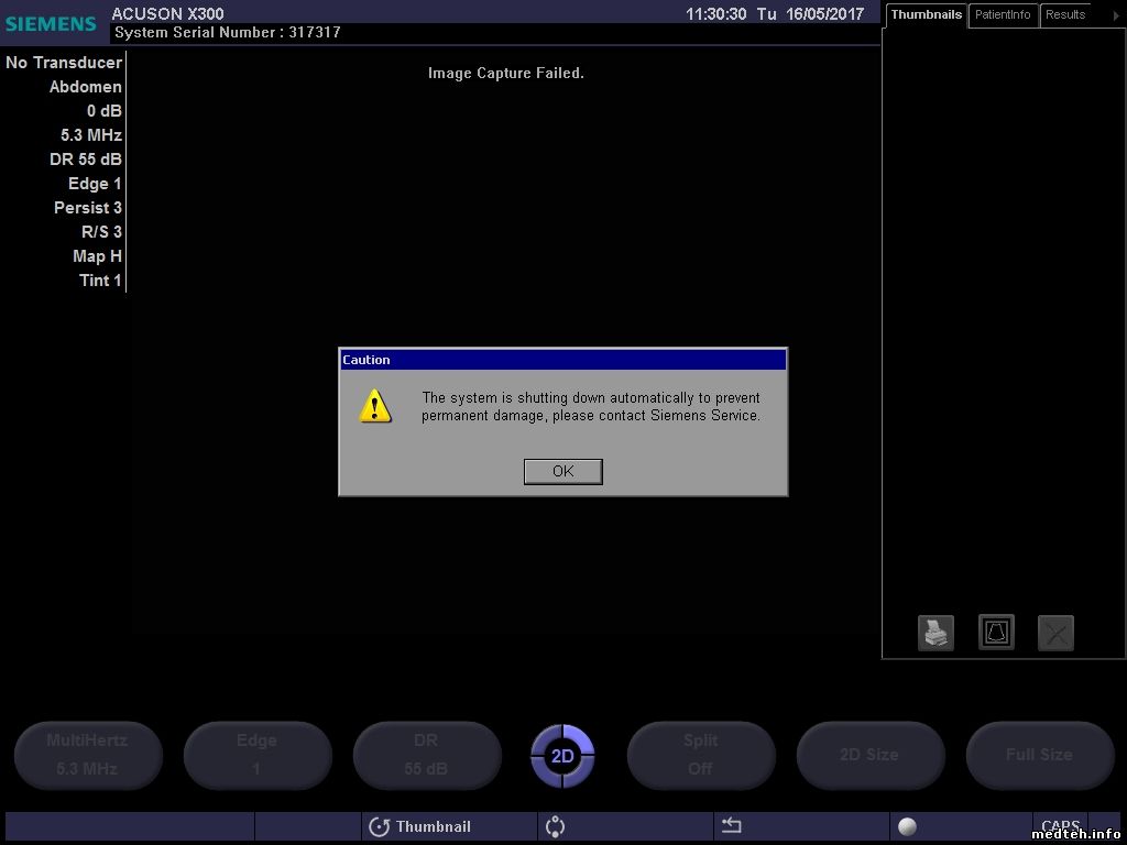

Дорого времени суток. Ситуация такова. После включения и загрузки системы, выходит сообщение "The system is shutting down automatically to prevent permanent damage, please contact Siemens Service" нажить можно только "Ок", после нажатия аппарат отключается. Подскажите как быть. ПО переустанавливал, ничего не происходило. Все напряжения присутствуют. Cкрин сообщения в прикрепленных файлах, логи могу выслать почтой. Заранее спасибо!!!
Сообщение отредактировал 4ikomazoff - Четверг, 03.Авг.2017, 22:02
MAPPER_1222Дата: Четверг, 03.Авг.2017, 22:11 | Сообщение # 210
У вас сообщений: 450
Инженер и этим всё сказано...
дату правильную пробовали выставлять ?
4ikomazoffДата: Пятница, 04.Авг.2017, 08:59 | Сообщение # 211
Конечно выставляли, ничего не происходит. Дата тут не причем. Батарейку на материнке меняли

4ikomazoffДата: Понедельник, 07.Авг.2017, 08:18 | Сообщение # 214
Пропадает 100 вольт напряжение.Блок питания подкидывали на другой аппарат, с БП все норме не он причина.

ilya123, Посоветуйте пожалуйста чем заменить, маркировку HQ17 не могу распознать
koko123Дата: Среда, 16.Авг.2017, 08:59 | Сообщение # 224
У вас сообщений: 79
Кстово
https://yadi.sk/i/pEM6BOLd3LuMbX
klass1410Дата: Среда, 16.Авг.2017, 10:00 | Сообщение # 225
biotexnik
Азербайджан
Gence
VovanMT, Здраствуче.У нас тоже самая проблема вы можече с нами по этому email hamidarasli@gmail.com с нами свизаться. деталь на русунке можеть кто нибудь помоч где найти или чем заминить HQ17.Если кто знаеть свежичесь пожалуста с нами.
koko123, HQ17 мы проверили - не проводит. Вы не знаете, где можно найти HQ17 или чем его заменить.
petroveechДата: Среда, 16.Авг.2017, 11:30 | Сообщение # 226
У вас сообщений: 1072
Иженер
https://yandex.ru/images....=simage Поставил такой. Работает уже год.
koko123Дата: Среда, 16.Авг.2017, 20:59 | Сообщение # 227
У вас сообщений: 79
Кстово
petroveech, Подтверждаю примерно такой и мы поставили...

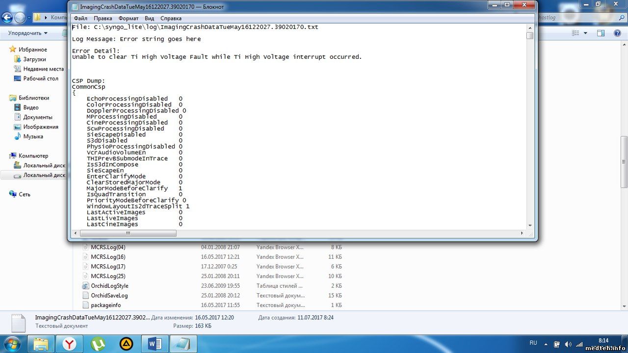

4ikomazoffДата: Пятница, 18.Авг.2017, 07:44 | Сообщение # 228
В прикрепленных файлах логи
hostlog.rar (245.6 Kb)
olko13Дата: Пятница, 18.Авг.2017, 21:15 | Сообщение # 229
У вас сообщений: 825
ПО с ноля на новый винт или же образ перезаливали?
