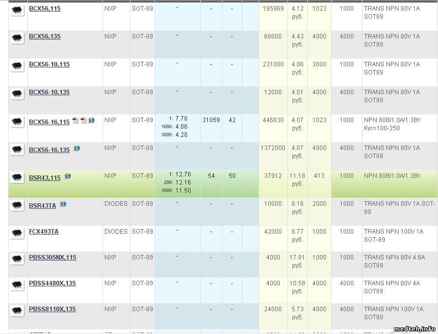

ilya123, Спасибо, нашел ZXTN19055DZ но он по напряжению не подходит.
Посоветуйте пожалуйста чем заменить, маркировку HQ19 не могу распознать.
ilya123Дата: Понедельник, 16.Май.2016, 10:57 | Сообщение # 163
У вас сообщений: 155
инженер-электроник
ну,надо исходить из того что есть под рукой.
Вот например что мне выдал каталог магазина на запрос по заданным параметрам
ilya123Дата: Понедельник, 16.Май.2016, 11:10 | Сообщение # 164
инженер-электроник
для расшифровки кодов обозначения SMD элементов можно воспользоваться
вот этой ссылкой http://caxapa.ru/codebook/?search=hq , только надо вводить первые две буковки,
т.е HQ в твоем случае.

Большое спасибо, все сделал! Работает, отдал врачам на тест.

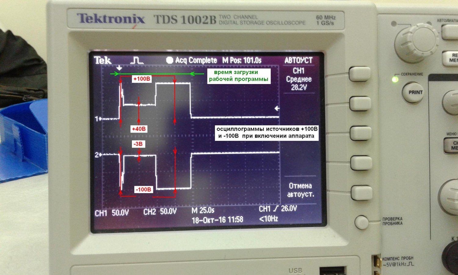

Добрый день. Acuson X300. Проблема с питанием +_100В. Особенность проблемы в том, что источник питания исправен (при загрузке программы осциллограммы показали что +-100В появляются – смотри фото: но в момент окончания загрузки происходит отключение источника +_100В) микросхема ШИМ питается 14В и Vref = +5V. Есть подозрение на оптопару 2701(PC1). Какие мысли?
Спасибо.

Проблема в том, что холодный аппарат через раз запускается и может работать от примерно 10–ти минут до часа или двух. Модуль питания + - 100V для проверки демонтирован и подключен временной шиной к основной плате блока питания. Режимы работы компонентов на модуле + - 100V контролируем двухлучевым осциллографом. Питание ШИМ (SG2525) на 15 выводе стабильно все время (=+14,8V). При пропадании 100V ШИМ работоспособен, – на 3 выводе наблюдается устойчивая генерация, и величина Uref на 16 выводе не меняется. На втором выводе ШИМ при нормальной работе наблюдается постоянное напряжение U=+1,4V (при пропадании 100В на втором выводе ШИМ U=+4,8V). Других отличий работы компонентов при работе и при сбое не выявили. Что посоветуете?
Спасибо.

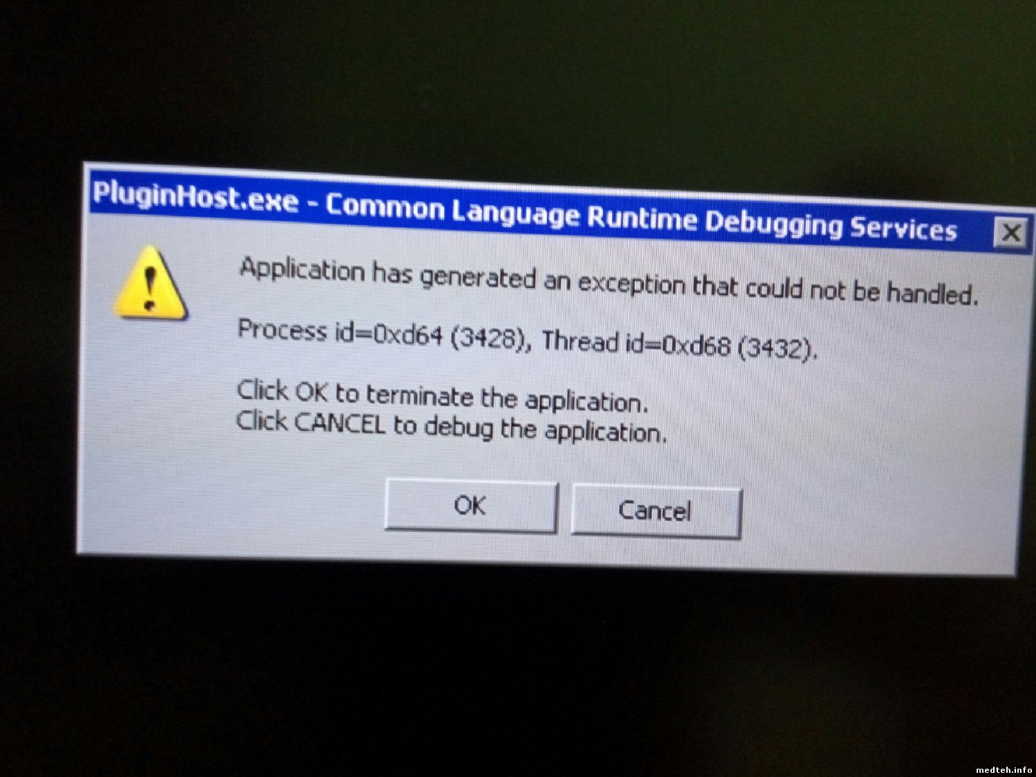

KAIIImarikДата: Пятница, 20.Янв.2017, 14:29 | Сообщение # 186
Спб

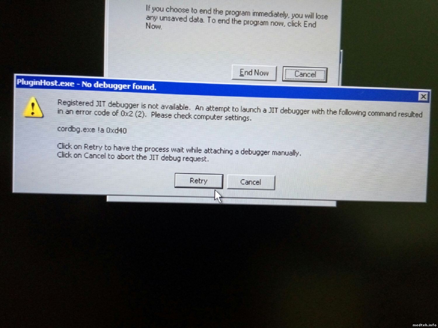

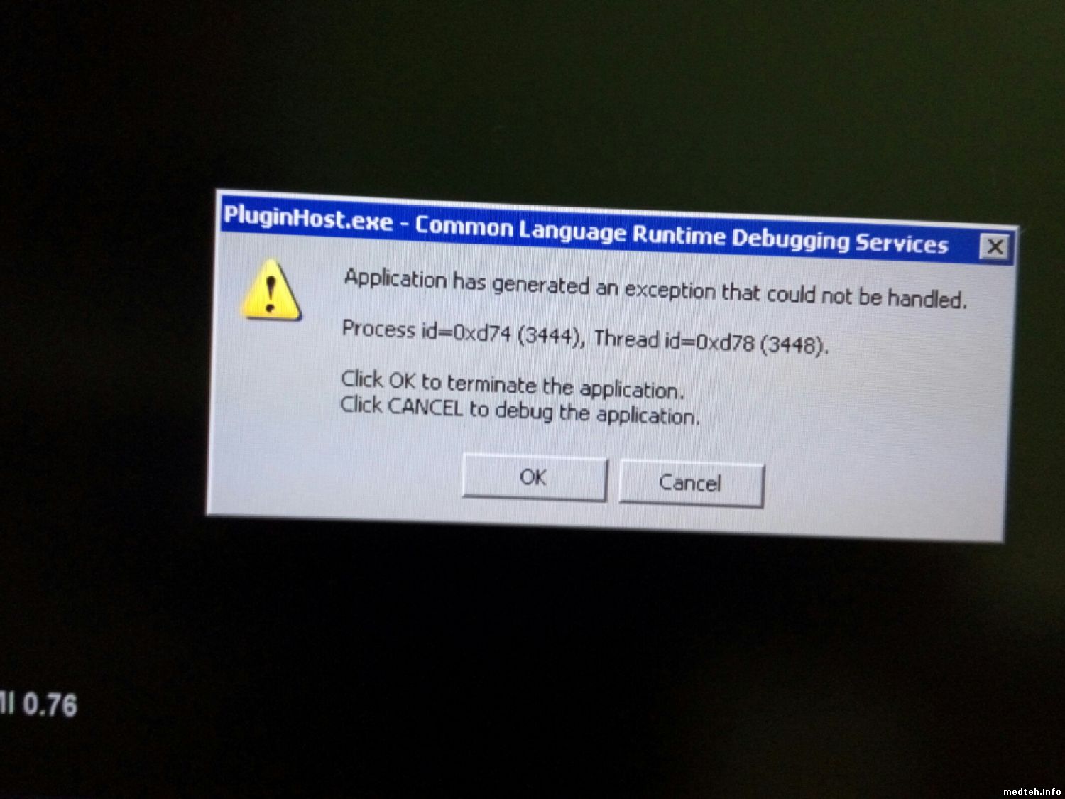

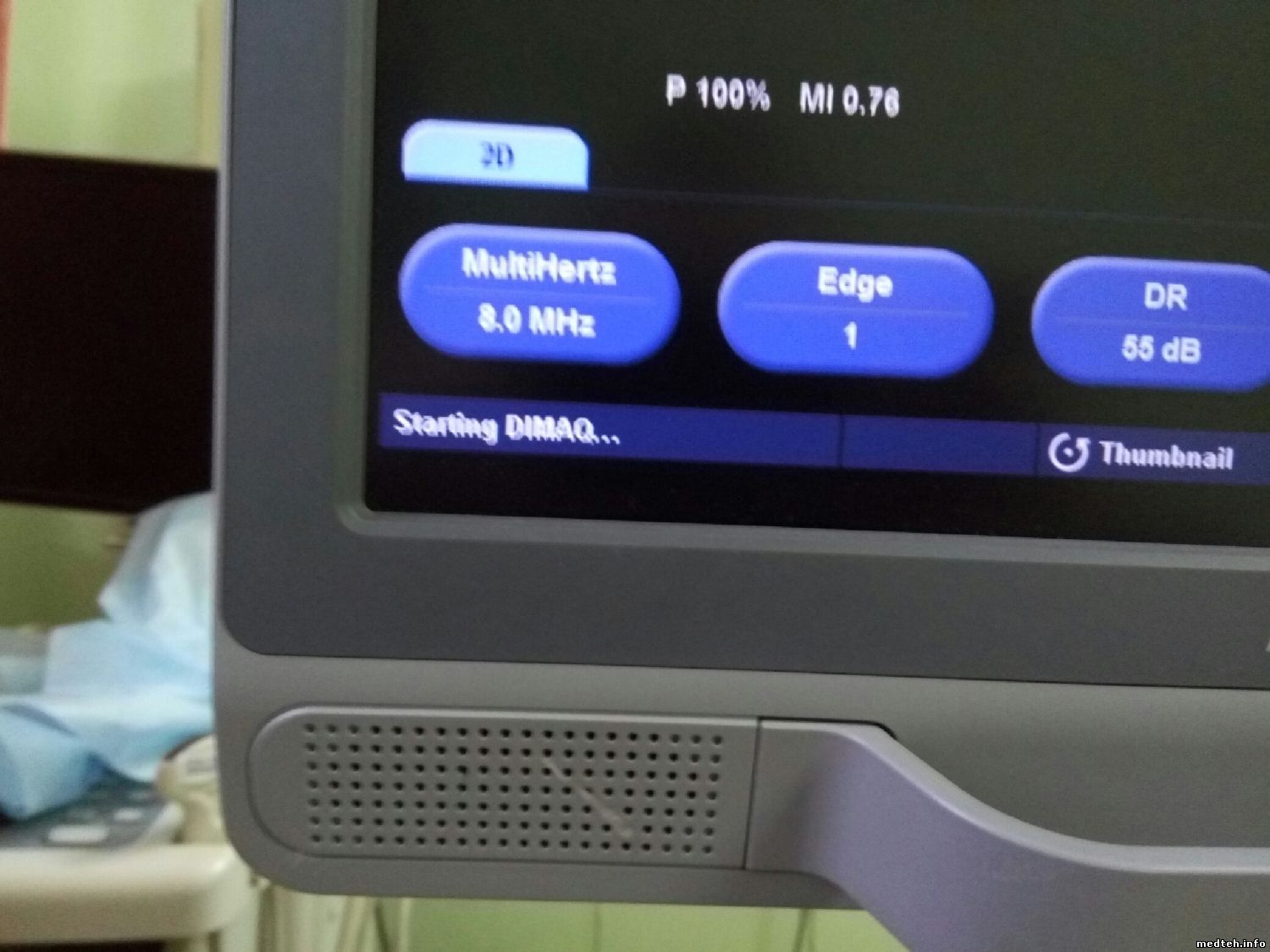

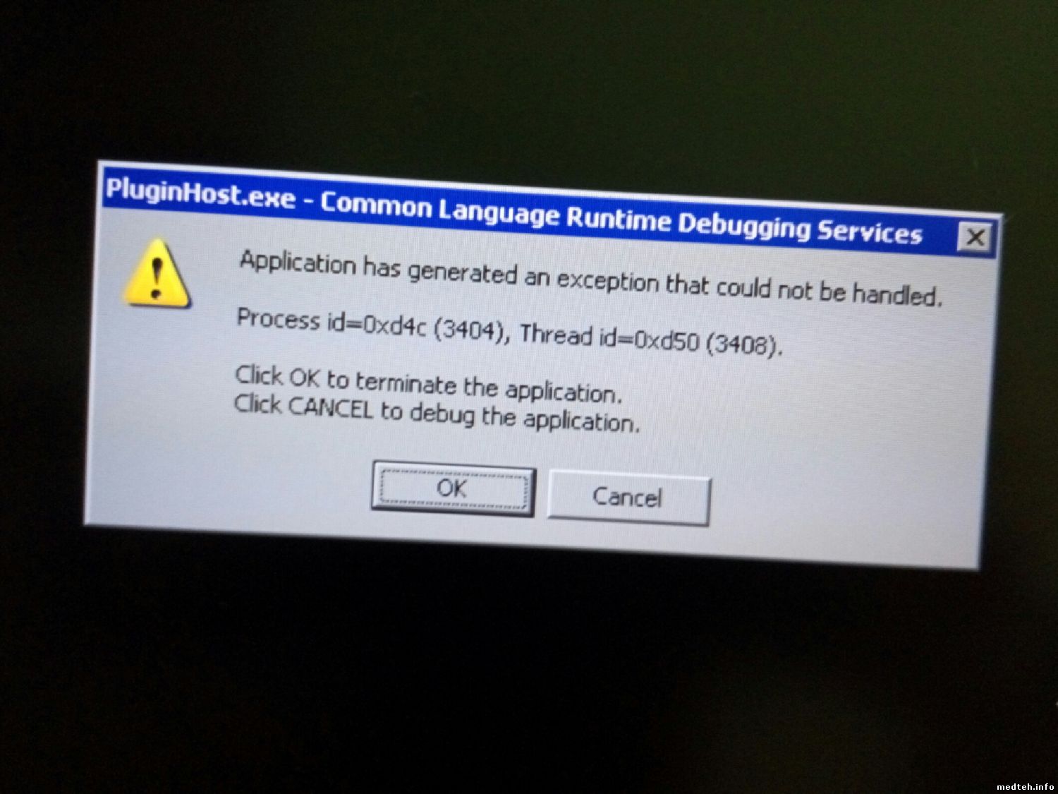

Нужна Ваша помощь коллеги. Софт 7.0.0.1
Аппарат выдает ошибки и не дает работать. Это проблемы софта или железа? Кто сталкивался? Куда смотреть?

olko13Дата: Пятница, 20.Янв.2017, 21:15 | Сообщение # 188
У вас сообщений: 825
Вы бы поточнее описали бы проблему. Когда выскакивают ошибки? Загружается ли система до конца? Выскакивают ли окна после нажимания каких то конкретных кнопок?
Что вы сами то сделали?
KAIIImarikДата: Воскресенье, 22.Янв.2017, 21:35 | Сообщение # 189
Спб
Еще не чего не делал, хотел узнать куда лезть. Аппарат включается нормально, система загружается быстро. После загрузки сразу выскакивают это окно и не активны все кнопки (подсветка везде горит). При отключении появляется курсор который дает возможность нажать ок или cancel. После этого система отключается.
Хочу попробовать софт переставить. Хотел узнать, потребуется ли как то лицензию подтверждать?
govegas6Дата: Воскресенье, 22.Янв.2017, 22:31 | Сообщение # 190
У вас сообщений: 38
Kiev
Снимите винт, посмотрите на c:/syngo/config/licensing, там файлы лицензий.
olko13Дата: Воскресенье, 22.Янв.2017, 23:25 | Сообщение # 191
Пропадает ли надпись Starting dimaq и появляется ли справа большая рамка с тремя иконками по низу?

такаяже картина как у vladpi при замерах. Но самое коварное что аппарат включается а потом через время пропадает 100в
spartanec87Дата: Пятница, 28.Июл.2017, 13:21 | Сообщение # 197
У вас сообщений: 413
Питер
Блок питания разбирали? похоже, что где-то идет просадка может емкости сажают, или стабилитрон от нагрева не работает. Проверяйте блок питания смотрите подозрительные детали и прозвонка конечно. Сейчас такого донора под рукой нету к сожалению

да лежит разобраный на столе, все емкости проверил. Больше всего похоже на стабилитрон от перегрева, вот только какой? Все стабилитроны и транзисторы на плате формирования 100в живы
