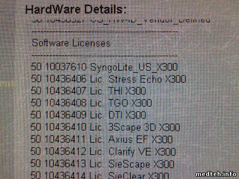

Имеется Acuson X300, 2004 года, софт 2.0.14. Все режимы включаются работают нормально (2М,М,D,С,CW), только не включается режим гармоник - THI. Кнопка THI не подсвечена, при нажатии есть звуковой сигнал. Какая может быть причина?
РОМУЛДата: Понедельник, 09.Окт.2017, 18:35 | Сообщение # 242
У вас сообщений: 830
Ультразвук
Это опция, в базе ее нет.

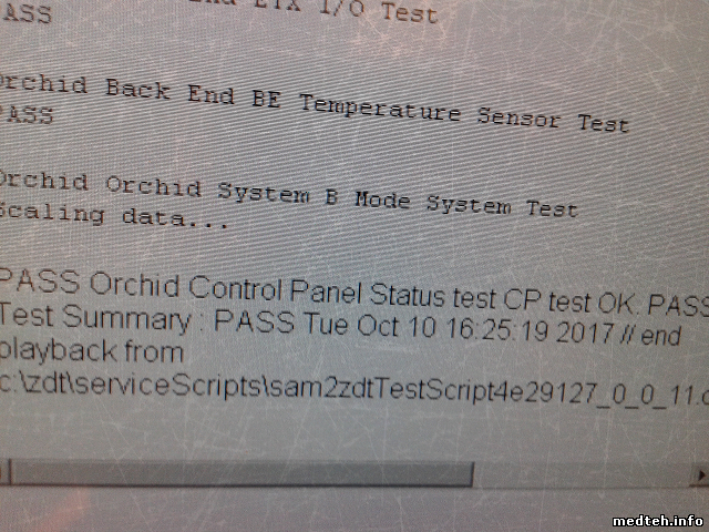

Orchid TI High Voltage and High Voltage Diode Fault Test Enable! Плата TI? Замена или ремонт?
valentin17Дата: Вторник, 10.Окт.2017, 13:38 | Сообщение # 244
У вас сообщений: 561
Чешская Республика
Прага
А может проблема в блоке питания?
petroveechДата: Вторник, 10.Окт.2017, 17:59 | Сообщение # 245
У вас сообщений: 1072
Иженер
Нет. Подкинул, переставил.
todomodo1Дата: Вторник, 10.Окт.2017, 19:12 | Сообщение # 246
У вас сообщений: 43
Болгария
София
Вроде присуствует в списке софта. И все тесты проходят успешно.
Сообщение отредактировал todomodo1 - Вторник, 10.Окт.2017, 19:17
РОМУЛДата: Среда, 11.Окт.2017, 09:02 | Сообщение # 247
Ультразвук
todomodo1, Вы не там смотрите. Это список возможного, а не того, что есть реально в системе. Ищите "Licensing" в сервисном меню...

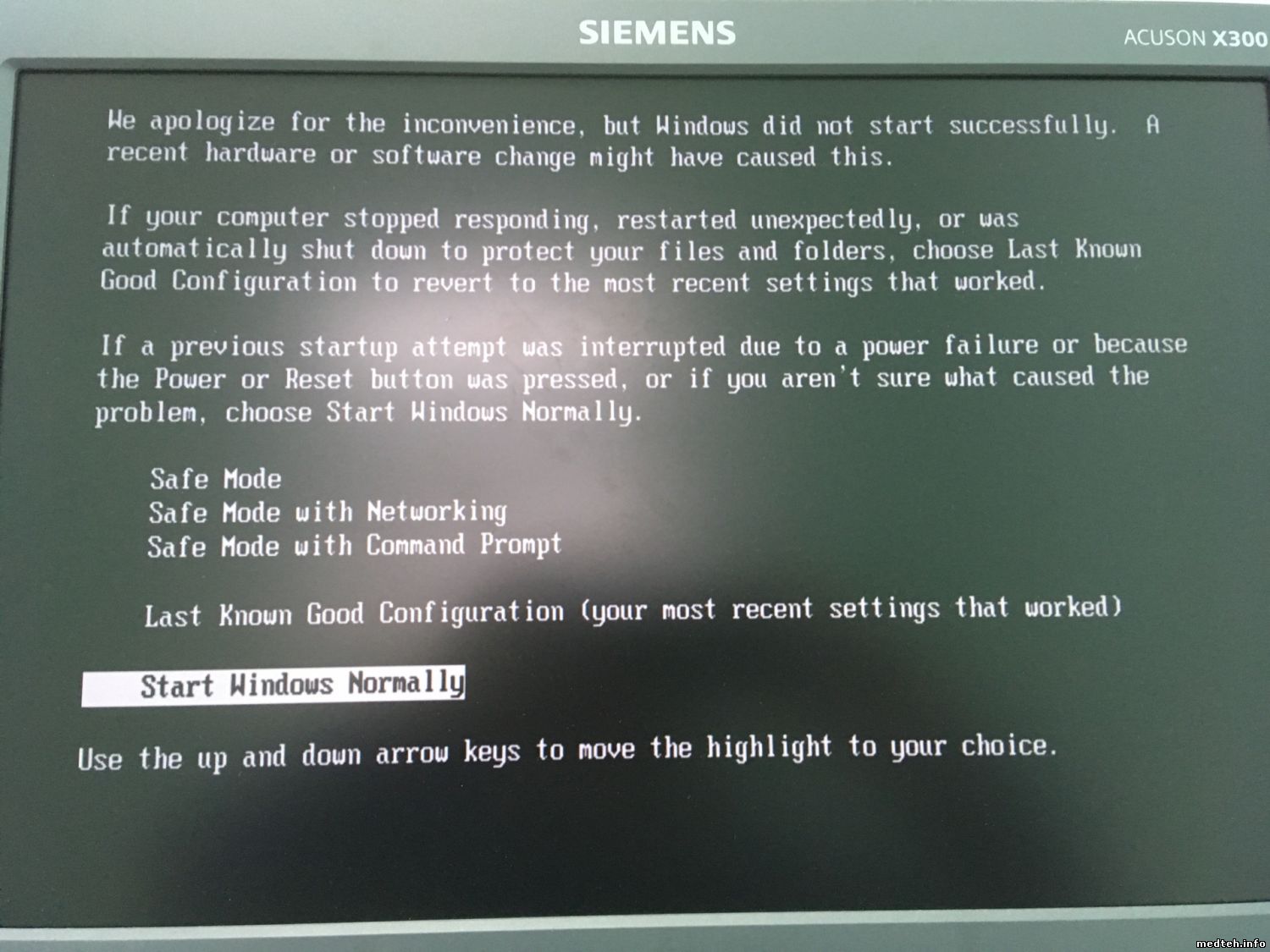

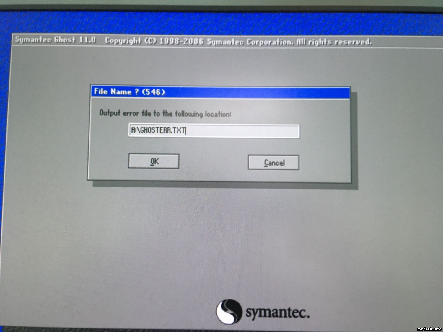

Всем доброго дня, проблема в УЗИ аппарате siemens acuson x300, не загружается, переустановка не помогает, выдает ошибки, может кто встречался с такой проблемой?
MAPPER_1222Дата: Среда, 14.Мар.2018, 10:24 | Сообщение # 250
У вас сообщений: 450
Инженер и этим всё сказано...
наверно диск накрывается.. Проверьте программой Viktoria
olko13Дата: Среда, 14.Мар.2018, 12:27 | Сообщение # 251
У вас сообщений: 825
По первому фото могу предположить,что у вас что то с кабелем от диска к материнке, если стоит саташный винт то быстрее всего сата-кабель по-просту не контачит.(У самого была подобная ситуация)
По второму фото предлагаю нажать энтэр на нормальной загрузке винды.

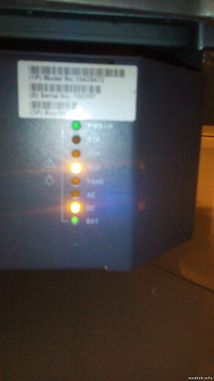

Есть аппарат Siemens X300, и во время работы аппарата он выключаеться.
Напряжение во время работы на тест-поинтах DC-DC в норме.
LED индикация блока питание выдает следующее:
OCP и DC желтым горит.
Когда выключается на DC-DC есть только 5V standby.
Где копать?Что самое часто вылетает?
AlexiumДата: Среда, 23.Май.2018, 01:21 | Сообщение # 253
Цитата govegas6 ()
OCP
Перегрузка по току, сработала защита.
Gleb86Дата: Среда, 23.Май.2018, 01:21 | Сообщение # 254
Kiev
Аналогична проблема, аппарат 2010 года, что самое часто вылетает в нём?
Где собака зарыта?
Что может быть?
evgen196105Дата: Среда, 23.Май.2018, 01:22 | Сообщение # 255
У вас сообщений: 52
Такая же проблема. Сейчас занимаюсь. Проблема с преобразователем P2 (48в-12в).

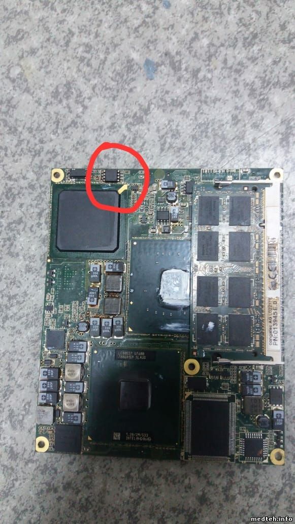

Добрый день ! Может кто поделится дампом биоса скачанным программатором?? На плату conga 945.. фото прилогается
Или есть способ обнулить биос на acuson x300??
Сойка
Dima90Дата: Пятница, 06.Июл.2018, 08:47 | Сообщение # 260
Инженер мед оборудования
Астана
Может кто подскажет как обнулить BIOS на дрюанном аппарате или есть дамп BIOS-а скачанный программатором?
Сойка

Dima90Дата: Пятница, 06.Июл.2018, 17:22 | Сообщение # 263
Астана
Цитата naves ()
Вы хотите сбросить пароль на БИОС ?
cmospwd пробовали?
Нет, не пароль, а настройки, все, что думали перепробовали как вариант перепрошить БИОС, но нет такого же аппарата донора. Нужно вернуть стандартные настройки БИОС.
После изменения настроек пропало изображение - монитор не видит сигнала. По поводу, как попасть в винду до того, как пропало изображение, софт работал не полностью. Были заменены север и юг на материнке конга 945, и, видимо, в стандартных дисках нет дров на новые чипсеты. Хотел установить их в простой оболочке, но не пускает диспетчер задач, видно только после выключения аппарата на несколько секунд ...
Сойка

Dima90Дата: Вторник, 17.Июл.2018, 17:45 | Сообщение # 266
Астана
Все аппарат заработал, нашел нерабочую плату с logig p6 перепаял от туда чип биоса и софт установился без проблем. Видимо прошлый биос заглючил потому что туда софт не вставал исправно. Всем спасибо

Простите за офф. топ, после обновления вылезла проблема. Обновлялся с диска, образом Norton Ghost вылевается все проходит нормально. Перезагрузка аппарат включается идет загрузка системы, появляется окно Upgrading и индикация процесса ... В таком состоянии он находится уже битый час. Идентичный аппарат с такого же диска обновился без проблем, на все про все 20 мин.
Версия ПО 2.0.12. Что не так?

А перед этим какая версия стояла? Если версия была выше, то может вообще не работать, железо может отличаться.Если ниже, а железо позволяет, то система должна привести в порядок железо, а это занимает время. В вашем случае похоже на то что система заткнулась при обновлении железа. И Вы не написали, какая была причина обновления. Если слетело ПО то нужно поискать причину, может хард помер своей смертью, может ещё чего.

До этого стояла версия 2.0.3. Причина апгрейда - аппарат стал очень долго включаться и и перестал реагировать на кнопку питания сверху. Было тоже самое на аналогичном аппарате, обновили ПО - стало все нормально функционировать. Хард в порядке, бедов нет. Да, "затык" похоже на обновлении железа ... При обновлении с диска был выбран режим "чистой" установки. Оставляли аппарат на пять часов, но спустя какое-то время он уходит в спящий режим, при нажатии любых клавиш пробуждается и на экране все тот же "Upgrading".
