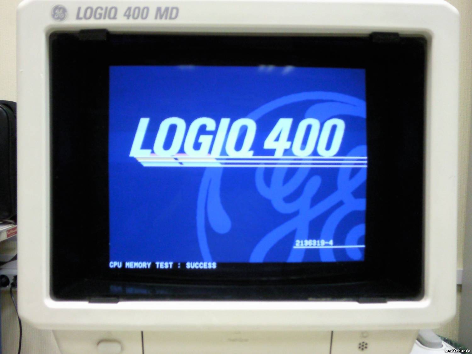

На обслуживании имеем данный аппарат. при включении происходит следующее (см. фото). думали что проблема в софте, но появилась информация что у нас не работает плата ц.процессора. может кто сталкивался с подобной проблемой подскажите...
Делали следующее: проверили блок питания всё в норме. далее попытались передёрнуть все разъёмы - тоже не помогло. Винт проверить не удалось - пока не нашли переходника для диска. но он при включении разгоняется, затем в начале загрузки идет обращение к диску, светодиод мигает , диск шуршит. на экране начинается загрузка, через минуту система останавливается и ни на что не реагирует - только выключение. GE просит за диагностику 23т.р. а за плату проца примерно 350т.р. вот думаем заморачиваться с ними или списать его. своё он уже выработал, 15лет на службе никак.
HastalaVistaДата: Воскресенье, 05.Фев.2012, 04:09 | Сообщение # 7

Был такой случай. Виновата плата ЦП. Вылечили заменой. Обошлась примерно в 1300 зеленых вместе с доставкой. Покупали не у GE. Как вариант попробуйте вытащить-вставить микросхемы ПЗУ на этой плате - их там 4 штуки и проверьте таймкипер - обычно желтенькая микросхема рядом с ними, состоящая из кварцевого резонатора и литиевой батарейки.
AlexiumДата: Воскресенье, 05.Фев.2012, 10:20 | Сообщение # 8
ПЗУ и таймкипер не трогайте. 99% неисправен ЖД.

Вначале, по неопытности работы с данным аппаратом, тоже грешил на винт, - уж больно явно характер неисправности указывал на него. Но после заливки нового образа с аналогичного аппарата картина не изменилась. Последующий поиск неисправности в других частях не дал никакого результата. К счастью нашелся другой такой - же сканер и мне предоставили возможность протестировать подозрительные платы. Первой и последней оказалась плата ЦП. Все заработало. Заказали и купили новую плату. Аппарат работает по сей день. При тщательном осмотре старой платы подозрения пали на таймкипер (батарейка давала 2,2в вместо положенных 2,8 если память не изменяет) и на кроватки ПЗУ - от времени они рассохлись и имели трещинки. К моему сожалению попробовать восстановить плату не дали. В процессе работы работы очень помогли мануалы - благо их полно в открытом доступе на сайте GE.

HastalaVista, Если есть проблемы с таймкипером - не призойдет загрузки с ЖД - SCSI ERROR (большая вероятность), если снимет холдер с батарейкой и кварцем- собьет настройки - как будет восстанавливать?. Если проблемы с кроватками - не пройдет начальный тест. А заниматься ремонтом сразу с замены материнки - это только для тех, для кого они бесплатны. Начинать надо с ЖД - быстро и бесплатно проверить самую частую причину.

Да не переживайте Вы так, Alexium, нет ничего фатального. Я описал только реальный случай из моей практики и дал готовый рецепт решения проблемы без лишних телодвижений. Кстати таймкипер никакого отношения к SCSI-контроллеру не имеет, а имеет он отношение к данным пользователя, которые легко восстанавливаются или сбрасываются в дефолт. В отношении ПЗУ-шек - там 4 банка программной памяти процессора, и я не думаю, что они все работают только лишь при начальном тестировании системы. Я не дизассемблировал коды ПЗУ-шек, и думаю Вы тоже и не знаем какие функции туда заложили разработчики. Так что если на каком-нибудь этапе загрузки с ПЗУ считается неверная информация, обусловленная плохим контактом в панельке, то система встанет. С Уважением.

Сегодня последовал совету HastalaVista, смог передернуть микрухи в панельках, с таймкипером не разобрался, не понятно как снимать вот и не рискнулось. подскажите как? И ещё не подскажете где приобретали плату проц-ра...
Alexium, на счет диска возможно дал не полную инфу, у нас стоит диск судя по описанию SCSI только подключается как IDE а шлейф на 50 контактов - вот и не проверили.

Таймкипер сидит на специальной колодке. Нужно поддеть с двух противоположных сторон одновременно, не допуская перекоса чтобы не сломать контакты. Необходимо приложить небольшое усилие. Плату брал через сайт www.dotmed.com - заходите на вкладку parts, забиваете в поиске партнамбер вашей платы(на самой плате написано), затем связываетесь с продавцом по телефону или е-мейлу и обьясняете ему все, что от него хотите. Если договорились - переводите деньги и ждите посылку. Если там не найдете, придется полазить по интернету, используя тот-же партнамбер (будьте внимательны - версии плат могут быть различны). В отношении диска - это обычный IDE-диск, подключенный к системе через SCSI-контроллер, расположенный непосредственно в дисковой конструкции. Необходимо разобрать конструкцию, извлечь диск и подключить к компу. На диске должна быть приклеена бумажка с версией софта. Рекомендую сохранить образ прежде чем копаться в диске. Желаю удачи.

Сегодня проверил таймкипер, показал 0,5в на батарейке. похоже беда именно с ним. Если менять , точно такой же встанет? и я так понимаю надо будет настраивать заново? с диском не возился если смогу подключить к компу обязательно сделаю образ.

Конечно закажите новый таймкипер, он будет недорого стоить, но есть и временный вариант - подцепить вместо батарейки обычную компьютерную литиевую батарейку на 3в, оставив естественно кварц на месте. Процедура настройки аппарата после замены несложная, нужно ввести некоторые простые параметры, такие как время, частота сети имя пользователя и т.д. Если не найдете сами - я поищу в доках и выложу.

померял напряжение батарейки таймкипера, там 0,3в ,решил что хуже уже небудет,снял батарейку подзарядил батарейкой
от сотового,стало 3 вольта,вставил на место ,включил - стал писать что не видит винт...
в общем все стало только хуже...
теперь нужен рабочий образ ( стояла версия 5.01 ) и восстановить таймкипер... знать бы как..

Было похожее. Картинка как у Dottore40.
http://www.medteh.info/forum/57-5910-1
Заменили таймкипер , подключились через гипертерминал
(с ноутбука через нуль-модем , COM-порт).
Далее подробно описано на
http://www.dotmed.com/virtual-trade-show/category/Service-Technicians/Discussions/Forums/Logiq-500-Timekeeper-Battery/38072

У меня пока не попадалось Logic 400MD , но были аппараты Logic 500MD и была
точно такая проблема , тоже думал что вичестер IDE на 4.3 G через переходник
SCSI , но слив жывой образ с жывого аппарата понял что НЕ СОФТ......ПО 5.00....
Села батарейка ST M4T28 на TIMEKEEPER, M48T37Y-70MN6 полностью жывая....
Поменял батарейку за (10 зеленых) аппарат включился , конешно не с первого раза,
а с третего и НЕ нужно было не чего переливать.......ПОПРОБУЙ............................

Доброго Вам дня! Имеем аппарат узи Logiq 400 MD, загрузка проходит нормально!, но после 10-15 минут работы пропадает картинка конкретно с датчика, далее ошибка FAN FAILURE, подскажите пожалуйста дорогие комрады где копать? На дотмеде ссылаются на HV POWER, но не могу понять, что проверить.
Для информации: в данном аппарате менял таймкипер,но только ставил 100+ вместо 150 может быть из-за этого?

Цитата Freezz ()
FAN FAILURE
Отказ вентилятора,а при чем здесь
Цитата Freezz ()
HV POWER
не понимаю. Без вентилятора аппарат нагревается и отключается.
Шерше ля фан.
AlexiumДата: Понедельник, 21.Сен.2015, 21:09 | Сообщение # 30
Цитата olko13 ()
Цитата Freezz ()
FAN FAILURE
Цитата Freezz ()
HV POWER
Шерше ля фан.
Это как в анекдоте про "Поле чудес" - угадал все буквы - не угадал слово biggrin
FreezzДата: Пятница, 25.Сен.2015, 10:50 | Сообщение # 31
начинающий
проверил все вентиляторы - работают, но аппарат уже не выдаёт данную ошибку, теперь пишет новое - WARNING: HV Abmormal.PCONT [SHVVLILG] и идёт зависание аппарата. Блок питания под замену?
olko13Дата: Пятница, 25.Сен.2015, 14:03 | Сообщение # 32
У вас сообщений: 825
Начните с чистки аппарата и БП. Его вы всегда успеете заменить
FreezzДата: Воскресенье, 27.Сен.2015, 19:40 | Сообщение # 33
начинающий
чистка произведена, но так же выдаёт ошибку. Может подскажите где можно приобрести блок питания?
