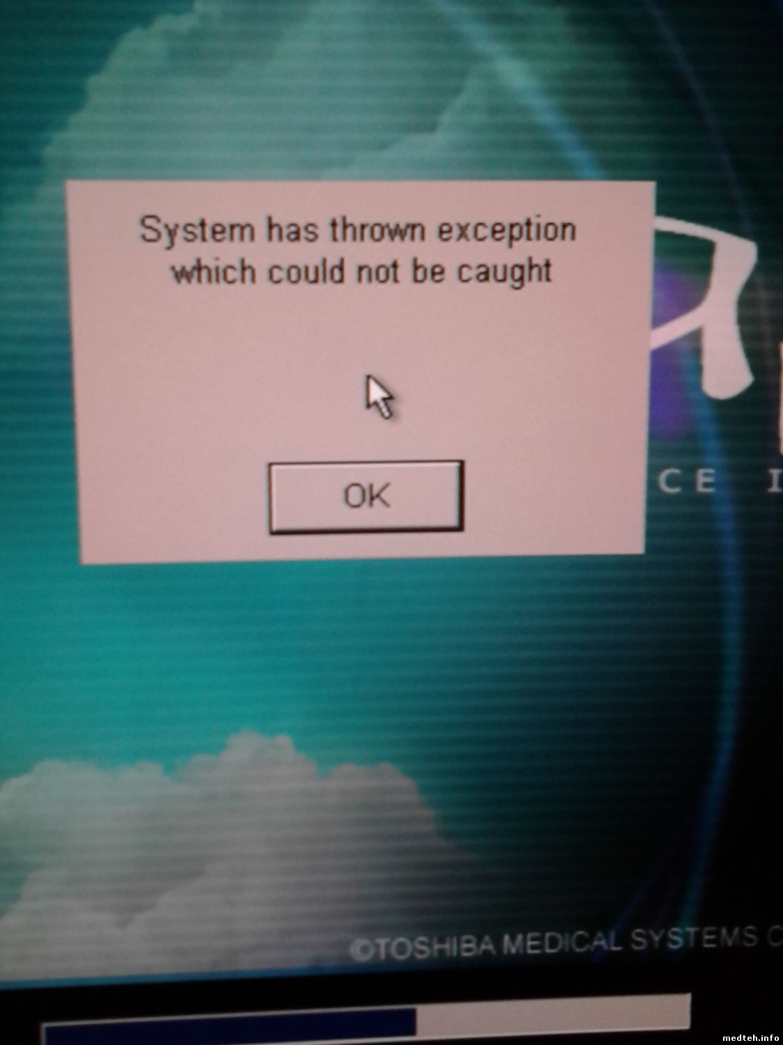

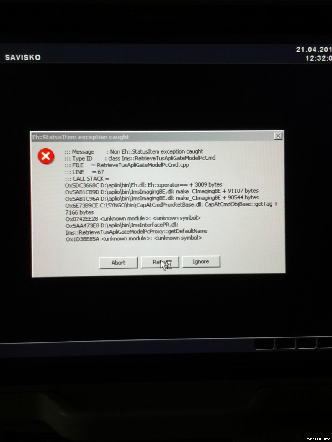

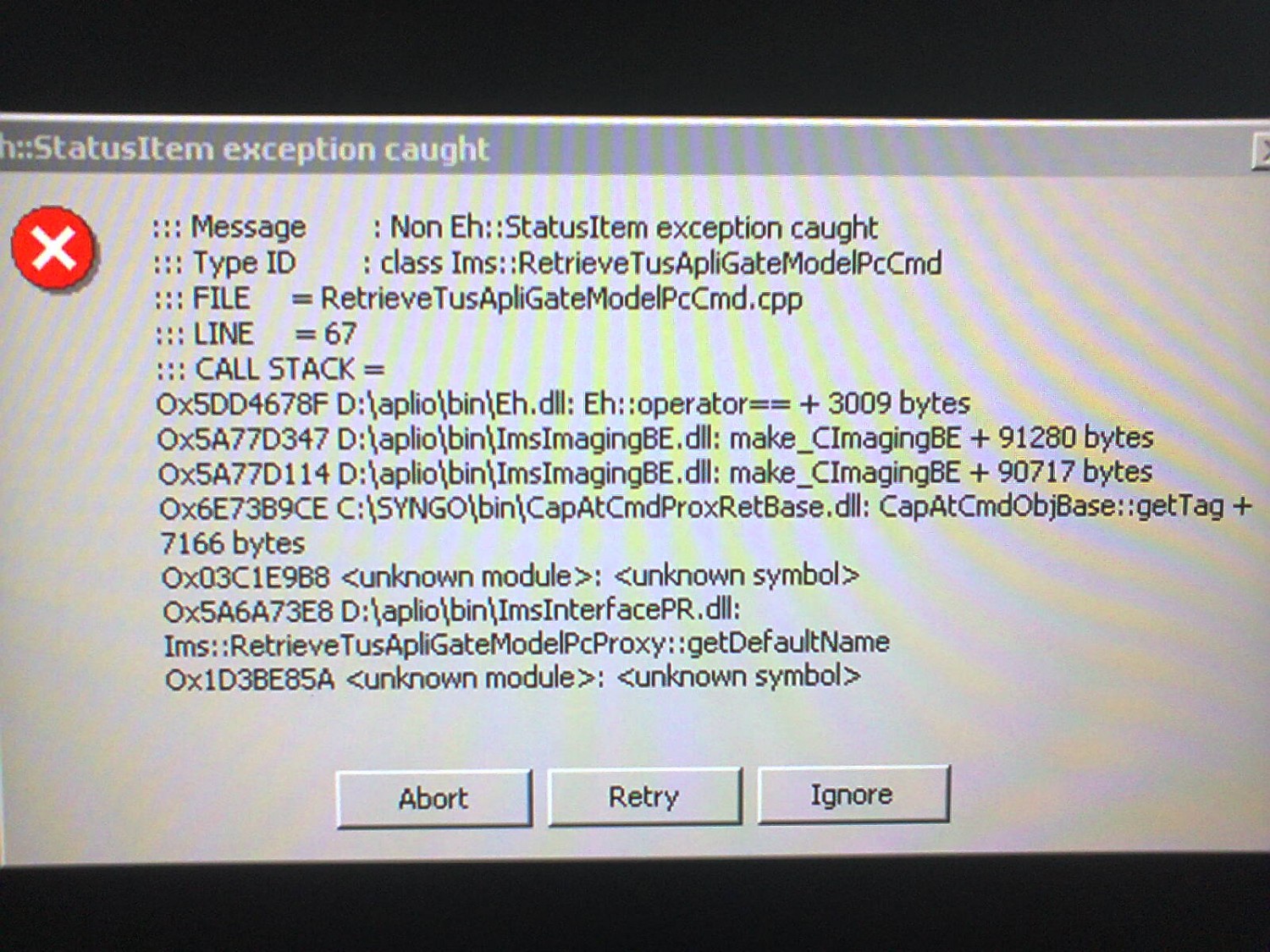

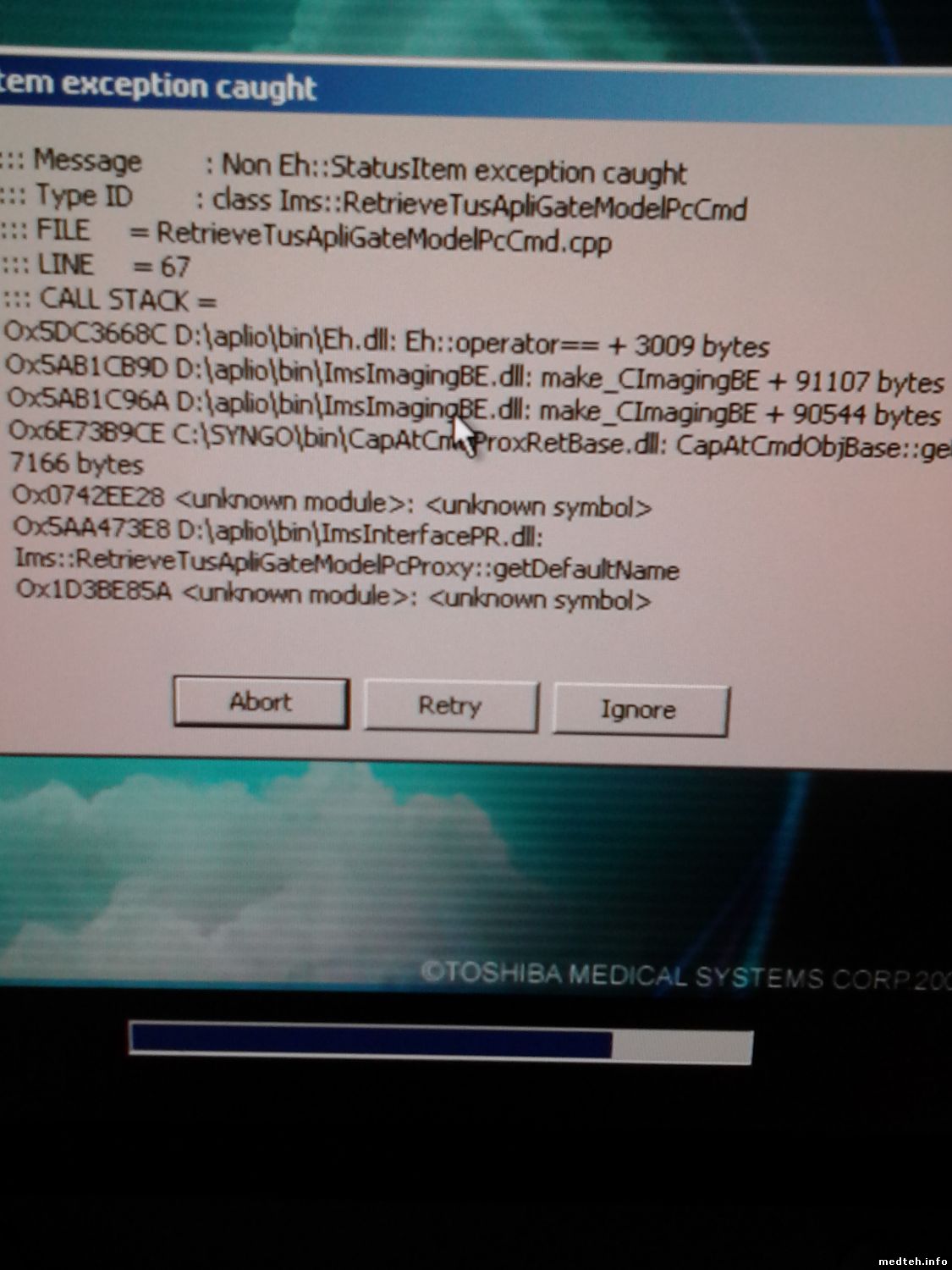

avanes3000Дата: Четверг, 21.Апр.2016, 20:00 | Сообщение # 92
врач УЗД
Черкассы
Доброго времени суток всем. По своей дурости (иначе никак не назовёшь) создал себе проблему.
Опуская подробности, аппарат включил при разряженом ИБП и через секунд три после начала загрузки сканера погас свет и вырубился ИБП, всё погасло.
При последующих трёх загрузках вылазит маленькое окно, когда сканер загрузился почти до конца, такого содержания:
System has thrown exception which could not be caught (дословно: Система имеет исключение, которое не может быть пойман)
На четвёртой загрузке за ним вылезло окно побольше (смотреть фото):
Что делать?
Сервисмен далеко, за 400 км, вызывать очень дорого, по телефону сказал, что, возможно, проблему можно решить перестановкой плат в сканере.
Так ли это?
С чего начать?
Сканер б/у, работал до этого без глюков, документации, сервис - паролей не имею, лезть в него сам боюсь. Сорри, картинки не попорядку, третья должна быть первой.
Большая просьба мастерам и знающим помочь в беде!!!
12345
Сообщение отредактировал avanes3000 - Четверг, 21.Апр.2016, 20:26
AlexiumДата: Четверг, 21.Апр.2016, 20:51 | Сообщение # 93
Диск проверить на ошибки.
Логи загрузки программы найти и выложить в теме.

AlexiumДата: Четверг, 21.Апр.2016, 22:08 | Сообщение # 95
Цитата avanes3000 ()
1 - если не затруднит, как это и чем это сделать?
вынуть диск и проверить на своем компьютере программой chkdsk - http://www.dmosk.ru/instruktions.php?object=chkdsk
2 - Вы про те логи, что являются результатом проверки?
я про те логи что являются результатом попытки загрузиться ультразвуковой программы

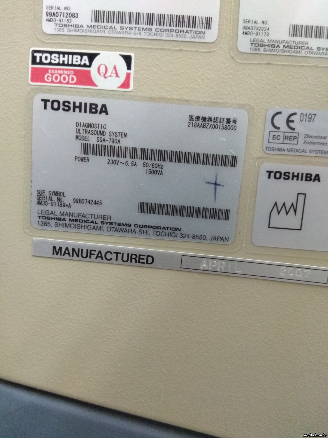

На мой взгляд, если chkdsk не решит проблему, то нужно переустанавливать софт.
avanes3000, у вас аппарат какого года выпуска? Судя по кусочку окна загрузки ультразвукового софта, это что-то десятилетнее. А вообще и версию программного обеспечения хорошо бы знать (ну или по серийнику пробить).
я бы перед любыми манипуляциями с hdd сделал образ системы. Аппарат не новый и могут возникнуть проблемы.

avanes3000Дата: Воскресенье, 24.Апр.2016, 22:02 | Сообщение # 98
врач УЗД
Черкассы
Во-первых, всем спасибо за отклик, не ожидал.
Во-вторых, логи, по просьбе Alexium, я сразу выложил в виде фото (или не те?)
В-третьих, постараюсь побыстрее сфоткать серийник и т.д.

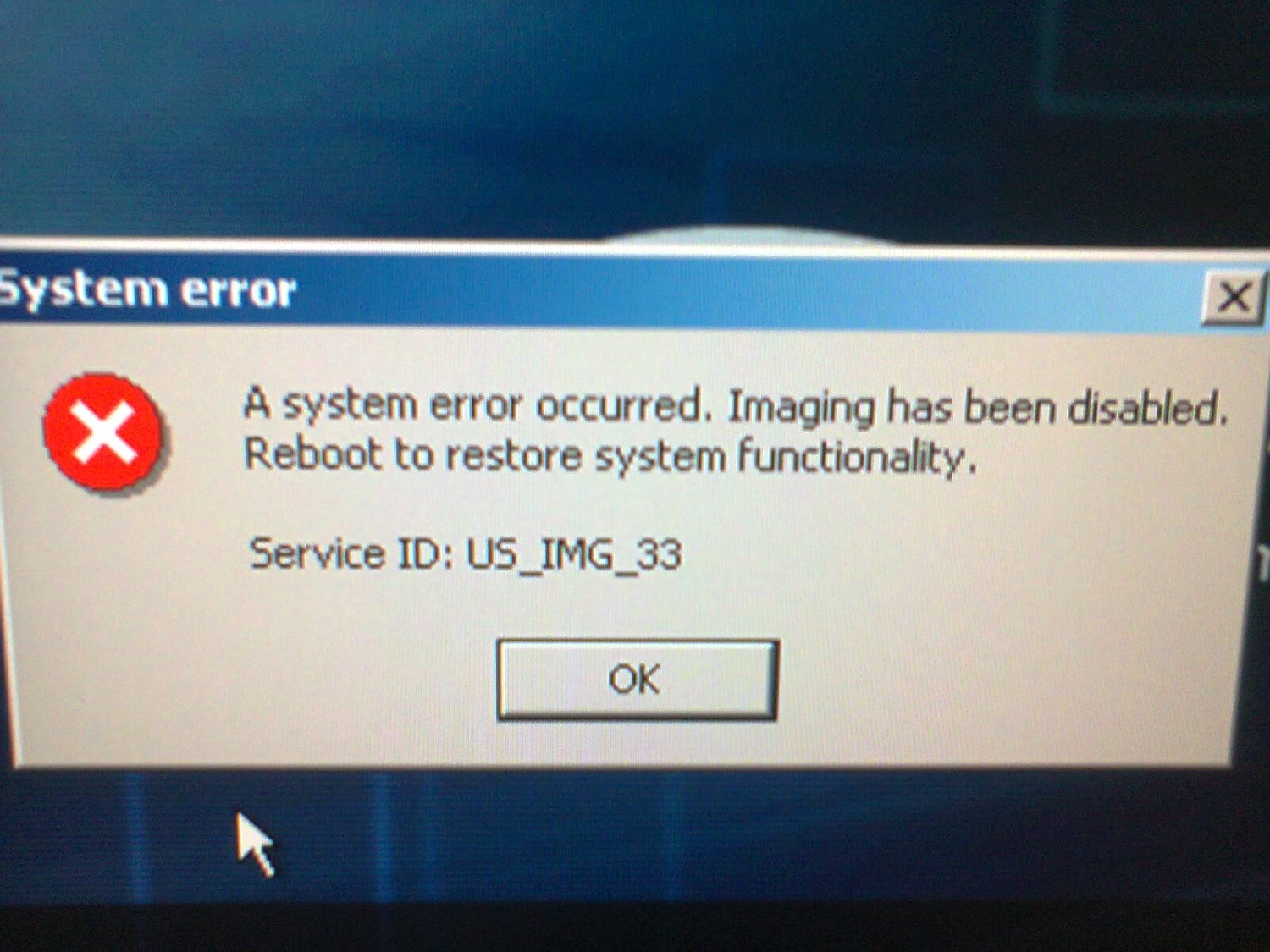

Petro_StepДата: Понедельник, 26.Дек.2016, 14:52 | Сообщение # 106
У вас сообщений: 24
При загрузке аппарата появляется сообщение:
После чего через минуту-две появляется еще одно сообщение:
Аппарат работает с УПСом, скачков напряжения не было. Пробовал ставить резервный жесткий диск - ничего не менятся.
У кого было подобная ситуация и как лечили?
Volkov_MaksimДата: Вторник, 27.Дек.2016, 05:24 | Сообщение # 107
У вас сообщений: 213
Проблемы с материнкой, попробуй вскрыть почистить от пыли, поперетыкай платы
Сообщение отредактировал Volkov_Maksim - Вторник, 27.Дек.2016, 05:25
SabresДата: Вторник, 27.Дек.2016, 10:32 | Сообщение # 108
У вас сообщений: 266
US, CT, MRI
NA
Petro_Step, здесь может попахивать и переустановкой софта. Вы жесткий диск проверяли на наличие ошибок?
Лично из моего опыта:
- Начинает сбоить плата BE;
- Требуется замена HDD;
- Требуется переустановка SW;
и никакая чистка материнки тут не поможет, извините.
Petro_StepДата: Четверг, 29.Дек.2016, 18:59 | Сообщение # 109
У вас сообщений: 24
Проблема решилась путем перетыкивания платы в PCI-cлоте материнки. Большое спасибо за отзывы!
