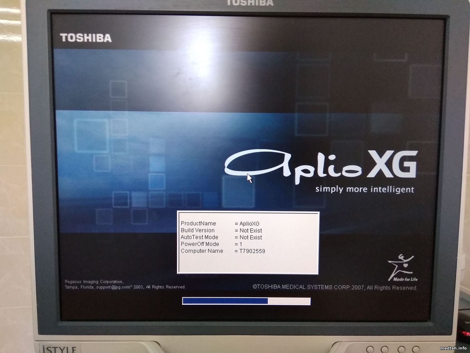

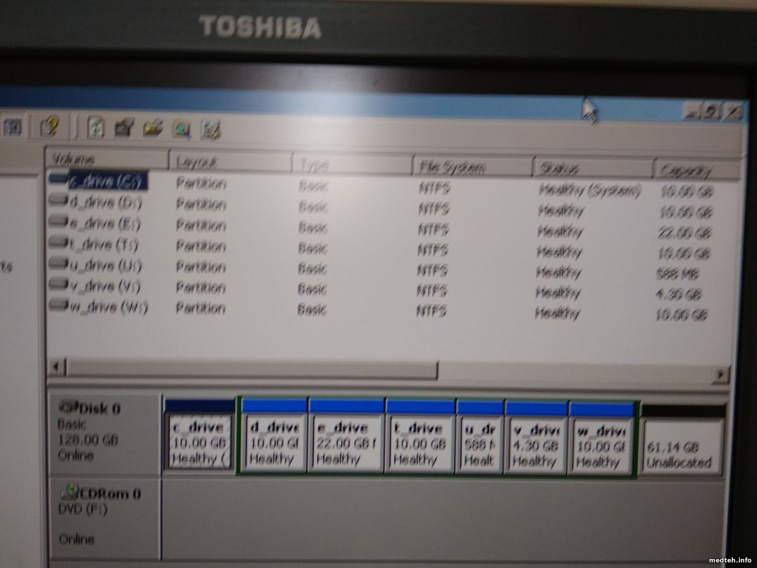

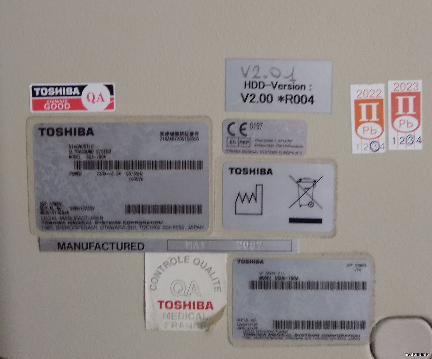

На диске наклейка V3.00*R002. Дата производства системы - июль 2008. Скорее всего было обновление, но сейчас ничего не скажу. На диске У есть 2 папки с разными датами, вроде бы там резервные копии, но в виде папок и файлов.
Я сделал клон, потом резервную копию. Клону проделал проверку из-под ХР на ошибки и неисправные кластеры. Судя по клону Акронис все сделал правильно: разделы (метки и размеры) соответствуют оригиналу, оставлено неразмеченное место. Ну и: клон принят, после первой загрузки система сообщила об обнаружении новых устройств и предложила перезагрузиться. 2-я загрузка прошла примерно 1,5 минуты, доктор поверхностно проверил работоспособность. Но при следующей загрузке опять примерно 4,5 минуты.
"Тормоз" возникает на начальном этапе загрузки: экран Тошиба, внизу светлая полоса, примерно на 2/3 ее заполнения система "стоит". Затем появляется полоска загрузки Винды с предложением в случае проблем нажать F8. Дальше все как обычно.
Все ограничилось проверкой дисков чекдиском из сервиса. Причем диск С:, естественно, записался в очередь на проверку при перезагрузке, но "тормоз" ушел еще до его запуска.
Для пробы запустил SFC.EXE из командной строки с ключом /?, дальше не стал. Запускается и ладно. Пока не нужен.

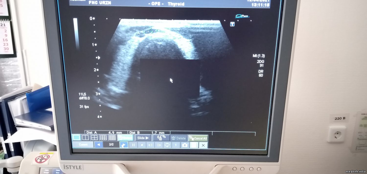

kkovakДата: Понедельник, 12.Апр.2021, 15:12 | Сообщение # 136

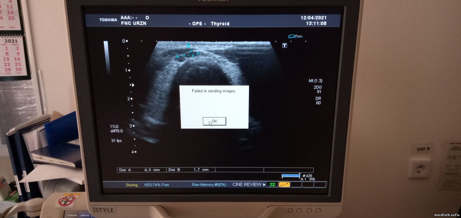

инженер ТОМТ
Доброго всем здравия. В последнее время все чаще стали сталкиваться со следующей проблемой: При попытке сохранения изображений после нажатия клавиши "STILL STORE" в левом нижнем углу появляется желтая надпись "storing" и аппарат подвисает на время (до минуты), потом выскакивает ошибка "Failed in sending images" и аппарат уже позволяет работать дальше. При этом изображения сохраняются, но со странностями (картинки прилагаются). Подскажите, куда копать?
Сообщение отредактировал kkovak - Понедельник, 12.Апр.2021, 15:13
РОМУЛДата: Вторник, 13.Апр.2021, 02:59 | Сообщение # 137
У вас сообщений: 830
Ультразвук
kkovak, проверьте настройки путей сохранения в закладке PIMS на тачскине.
И начните правильно регистрировать пациентов. Не должно быть даже двух пациентов с одинаковым Patient ID типа ААА !!!
kkovakДата: Вторник, 13.Апр.2021, 07:42 | Сообщение # 138
инженер ТОМТ
Спасибо за совет. Пациентов регистрируем правильно всегда. Те ААА, что на фото, для демонстрации проблемы. Настройки проверю после обеда, пациенты в очередь на аппарат уже стоят, но на 90% уверен что пути сохранения не менялись с момента ввода в эксплуатацию. Забыл сказать, что аппарат уже далеко не новый, 2008 года. Может ли подобным образом проявиться умирающий хард?

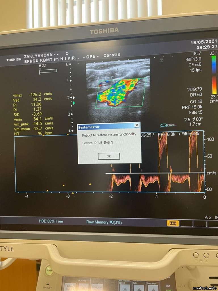

У вас сообщений: 271
Коллеги, нужна помощь.
Проблема похожая на выше обсуждаемую от kkovak.
При попытке сохранить изображение, после нажатия на "STILL STORE", появляется сообщение - System Error - Reboot to restore system functionality. Service ID: US_IMG_x.
Базу пациентов постоянно чистим, занято не более 60 %. КЭШи Win и DICOM 0 %. Ошибка раньше возникала раз в месяц, сейчас несколько раз в неделю. Лечится только перезагрузкой, так, как дальше аппарат не работает.
Что может быть?

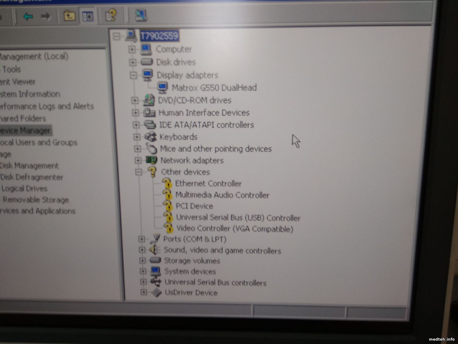

Всем доброго здоровья.
Посыпался диск. Викторией поправили, чекдиском проверили.
Восстановили драйвера на видяху и другие устройства.
Однако при запуске ПО в самом конце закрывается и остаётся только рабочий стол.
Нужен образ диска, чтоб его поколупать и вытянуть оттуда файлы и заменить битые.
Если есть ещё манки, с удовольствием их покурю.
