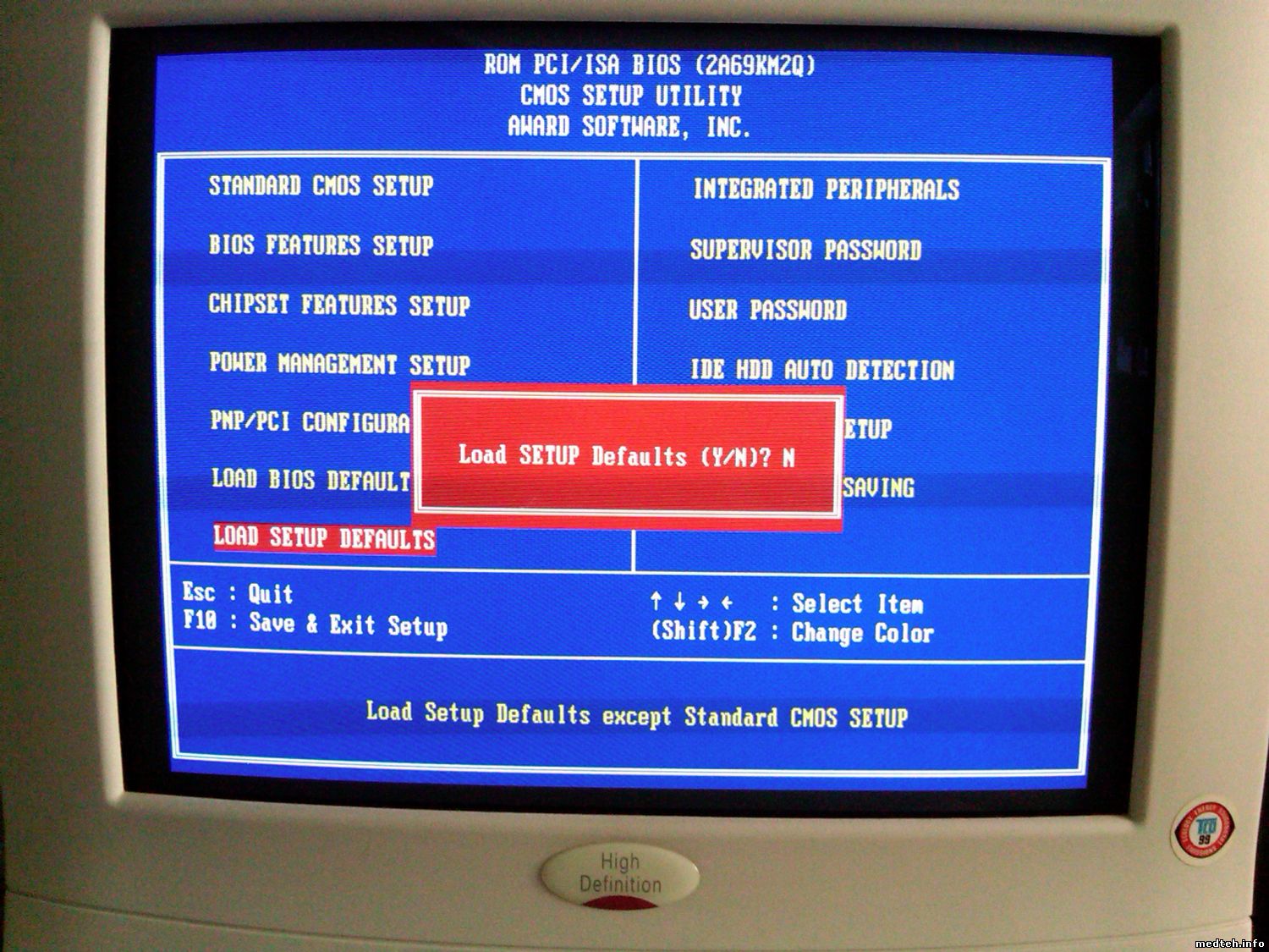

Люди добрые! Помогите настроить БИОС данного аппарата! Нашелся исправный ТЕХНОС-МРХ, и задумали програмисты сделать образ диска. А биос там запаролен был. Ну и решили снять батарейку, дабы сбросить настройки. После этого и он отказал как Технос-МР. Трэк-бол не работает, и одинаковая проблема теперь на двух аппаратах. Прилагаю фотки с экрана. http://s59.radikal.ru/i165/1008/91/13d3def6f3c8.jpg
http://s51.radikal.ru/i131/1008/d7/4235b1bf024d.jpg
Товарищи! Помогите! Это CITO!

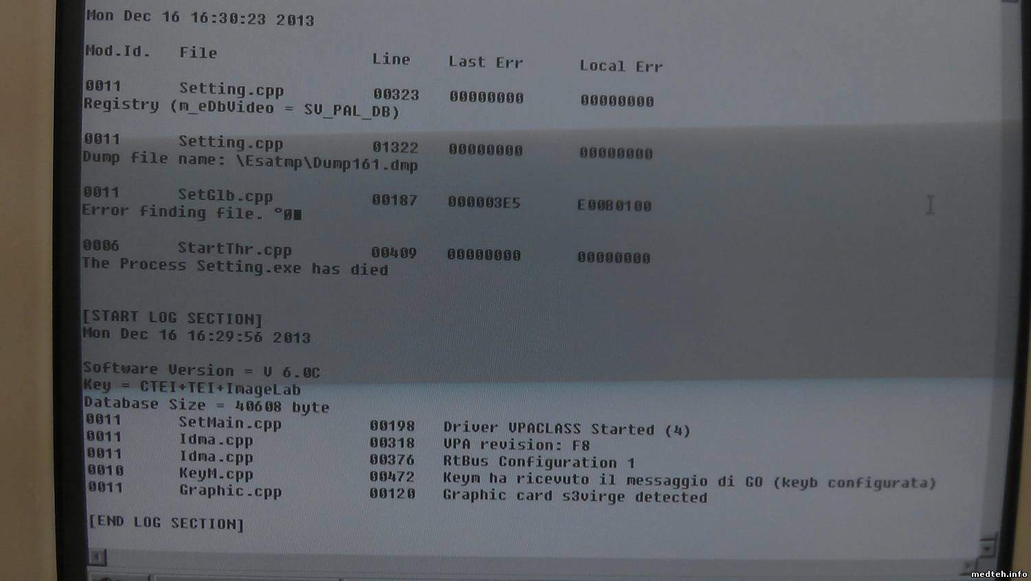

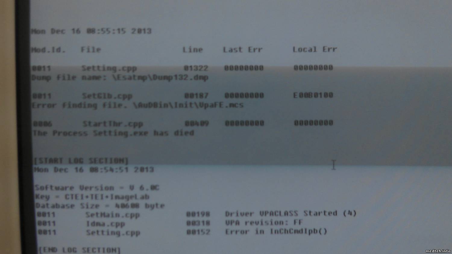

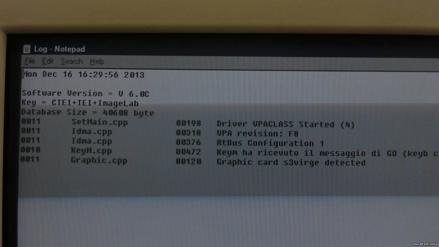

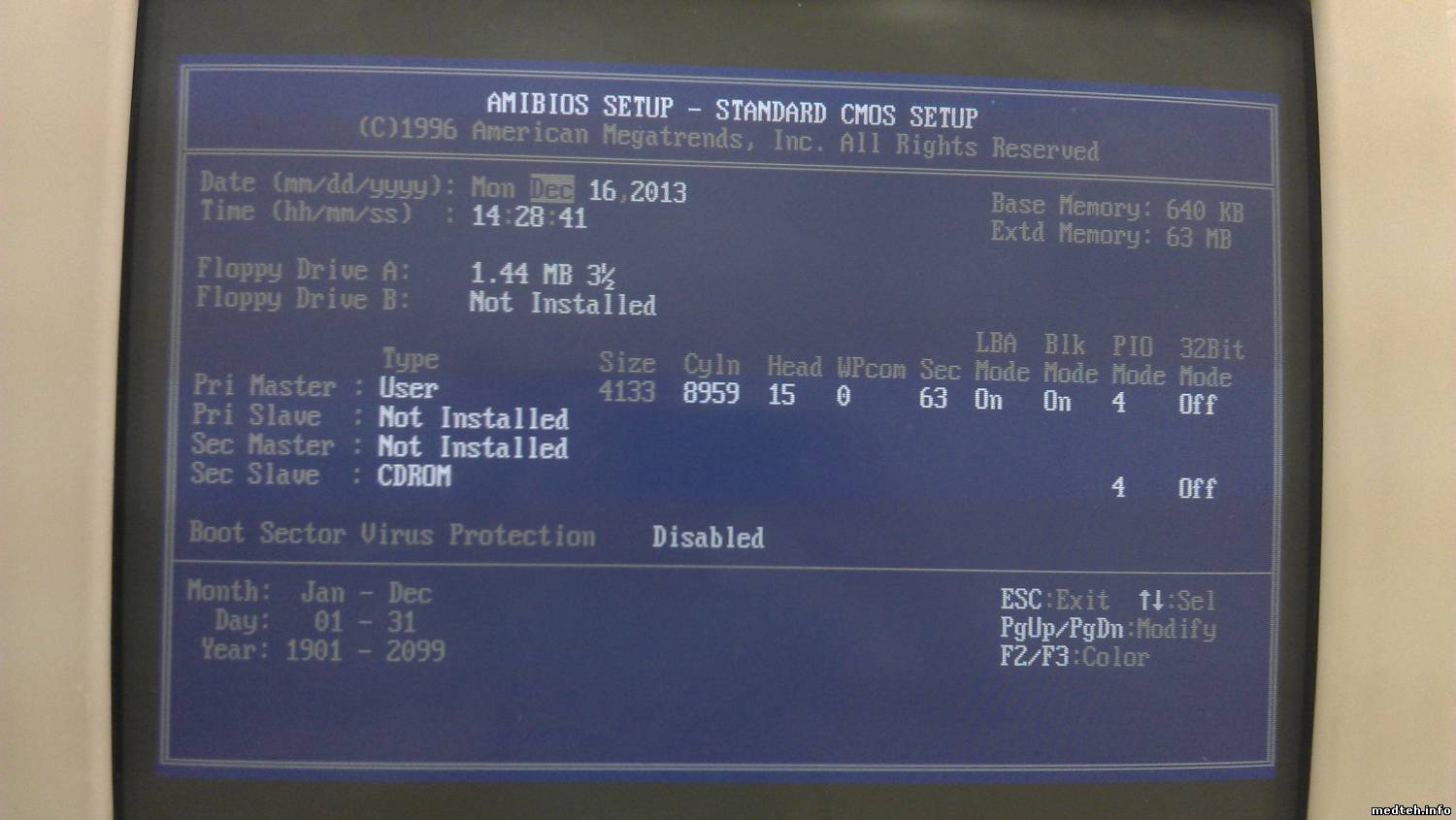

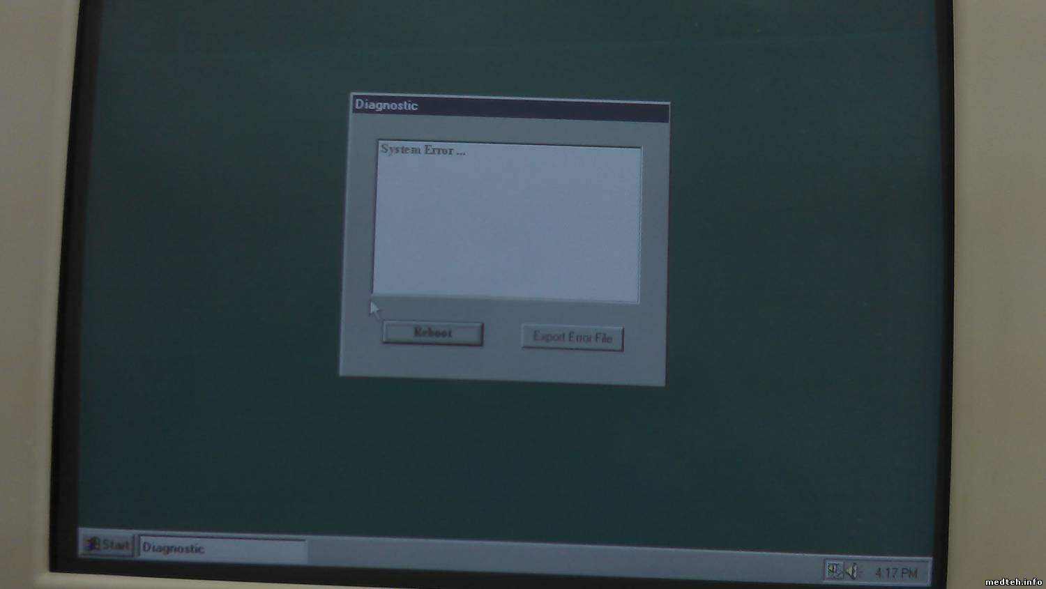

Сегодня утром аппарат вдруг не загрузился, вышла ошибка System Error, сначала подумали на батарейку биоса, но время и дата не сбиты, да и трекбол работает.
Выкладываю фото ошибки, страниц биоса и лог файла ошибки.
8677198.jpg (93.6 Kb) · 5206253.jpg (88.0 Kb) · 9182353.jpg (88.5 Kb) · 3084107.jpg (97.7 Kb) · 1471101.jpg (85.3 Kb) · 4737032.jpg (86.6 Kb)

Аппарат не разбирали лет 5 или 7,пыли в нем килограмм, полностью перебрали его, вычистили все разъемы, продули компрессором, после чего включили, и ничего не изменилось ошибка такая же!(((((
1950640.jpg (78.7 Kb) · 0371512.jpg (64.9 Kb) · 3131475.jpg (40.4 Kb) · 2371277.jpg (119.5 Kb) · 9771707.jpg (80.4 Kb) · 0652133.jpg (49.0 Kb)
Сообщение отредактировал Crazyvamp - Понедельник, 16.Дек.2013, 17:21
CrazyvampДата: Вторник, 17.Дек.2013, 17:20 | Сообщение # 16
Инженер, электронщик
Тверь
Причина кажется нашлась, посыпался HDD не все файлы на нем читаются, если может кто то поделитесь образом диска ? или хотя бы копией содержимого диска D. Аппарат такой один в больнице взять больше не где!

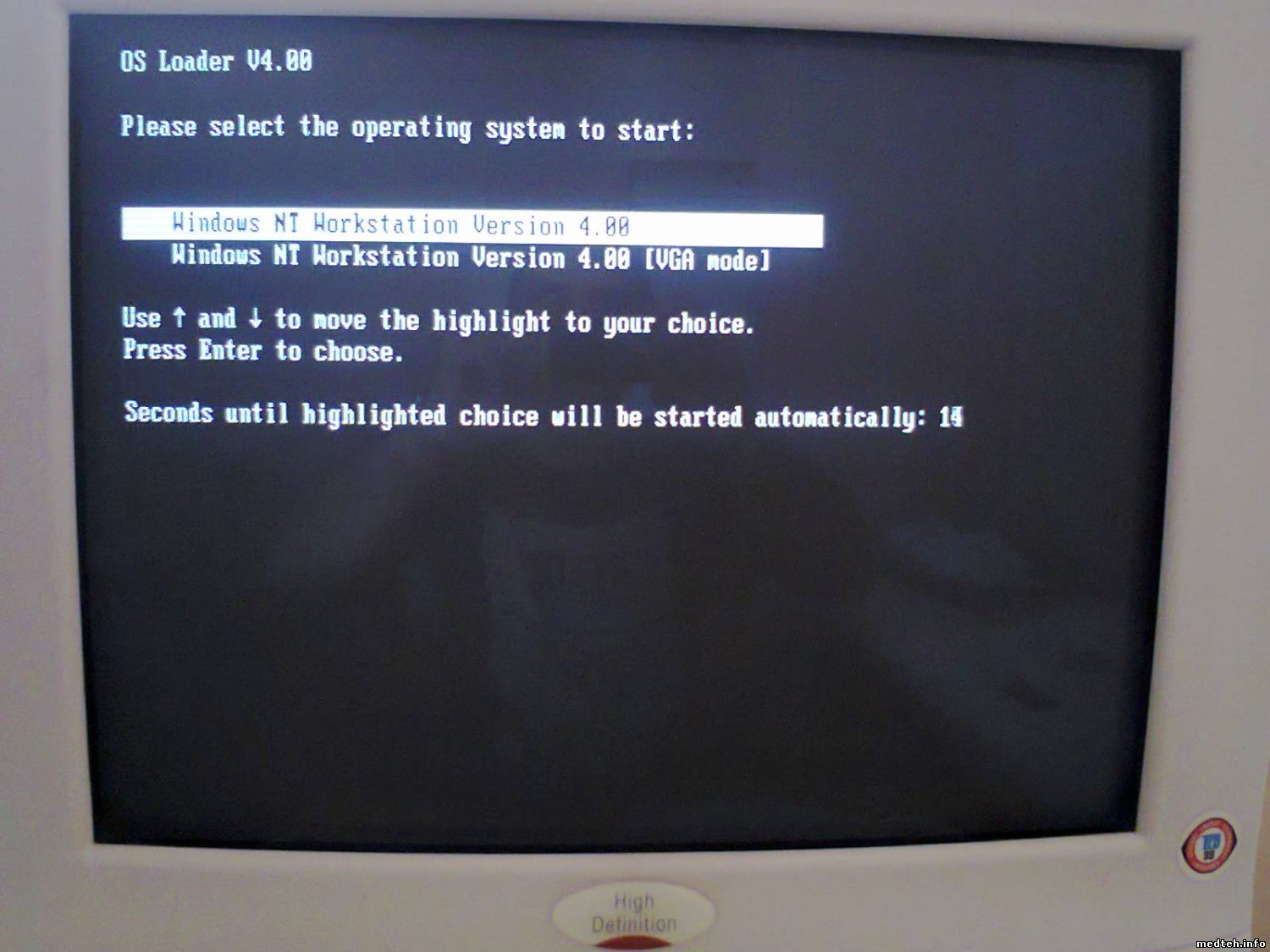

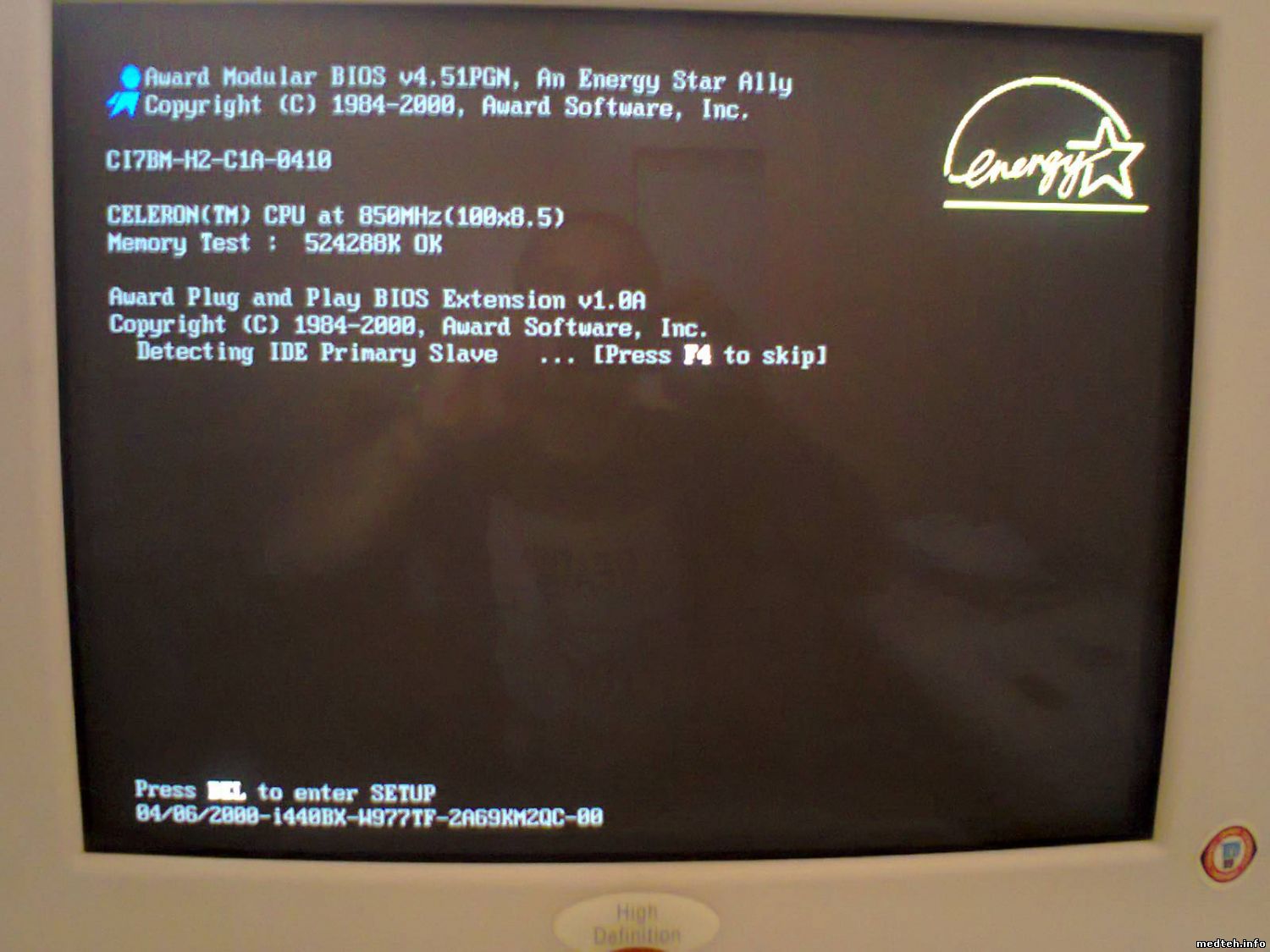

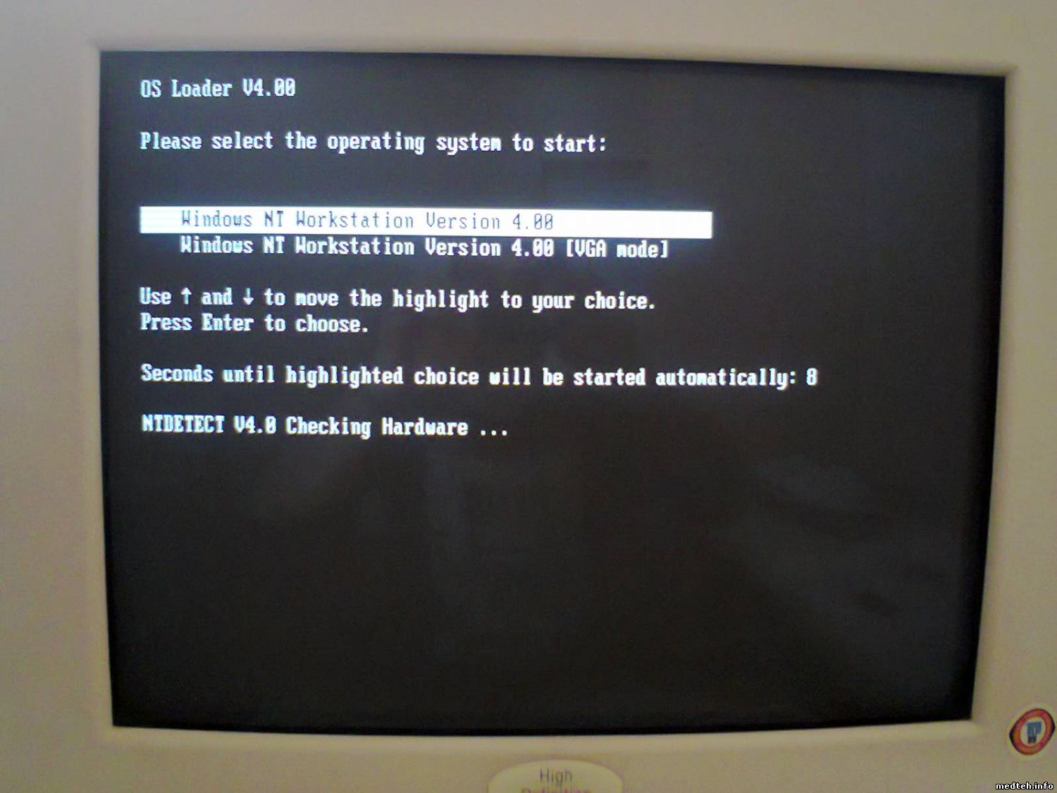

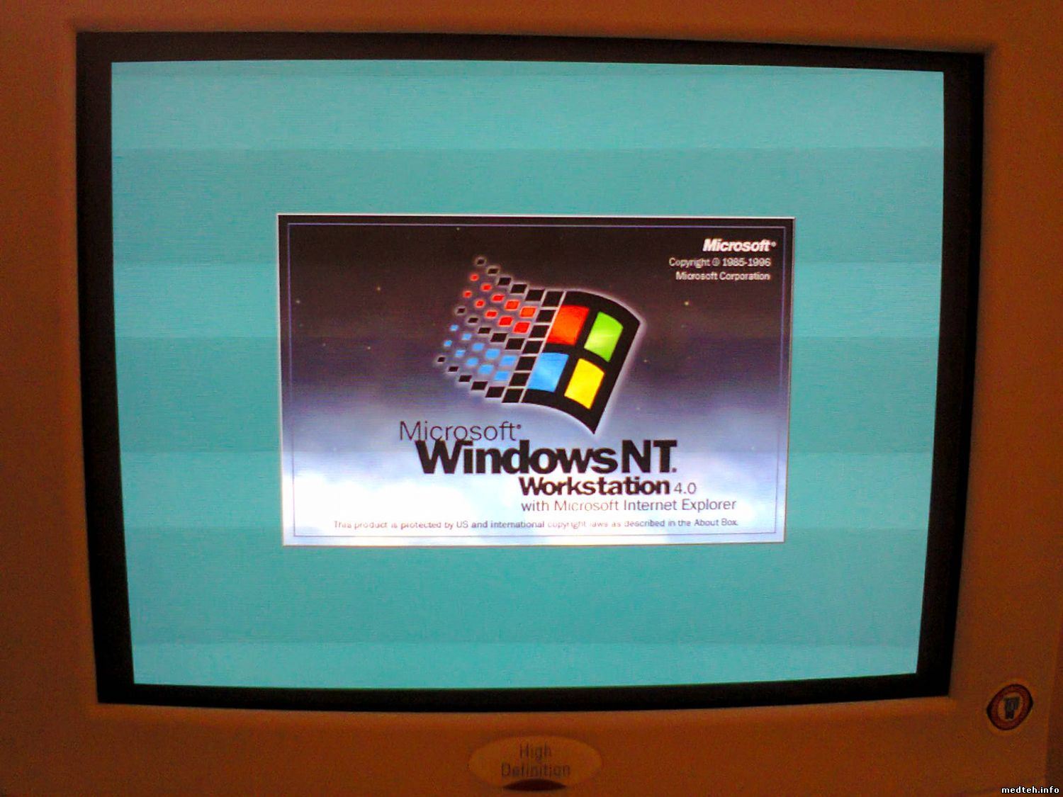

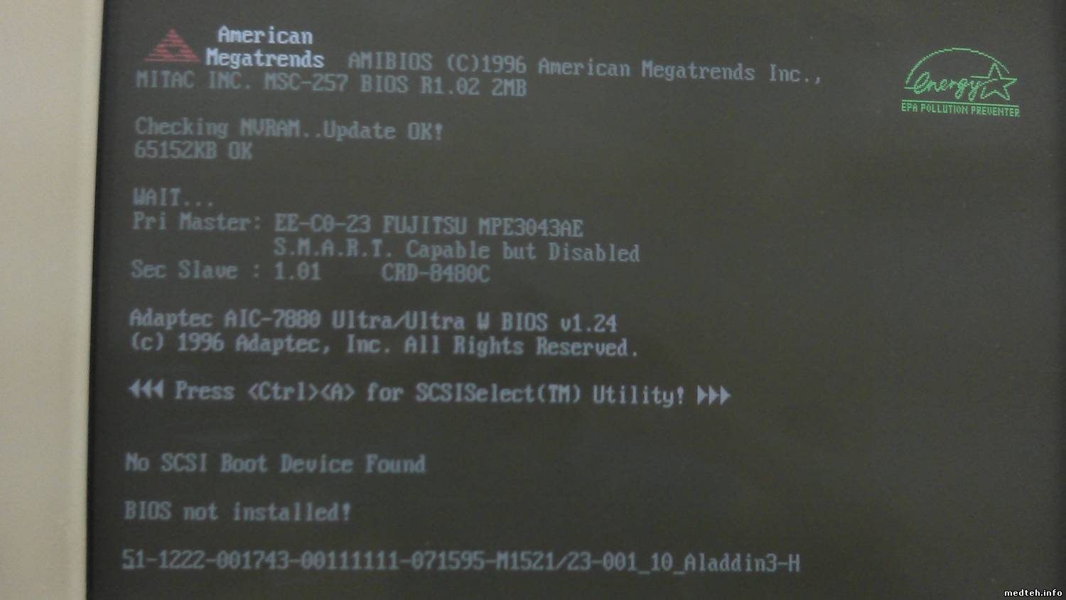

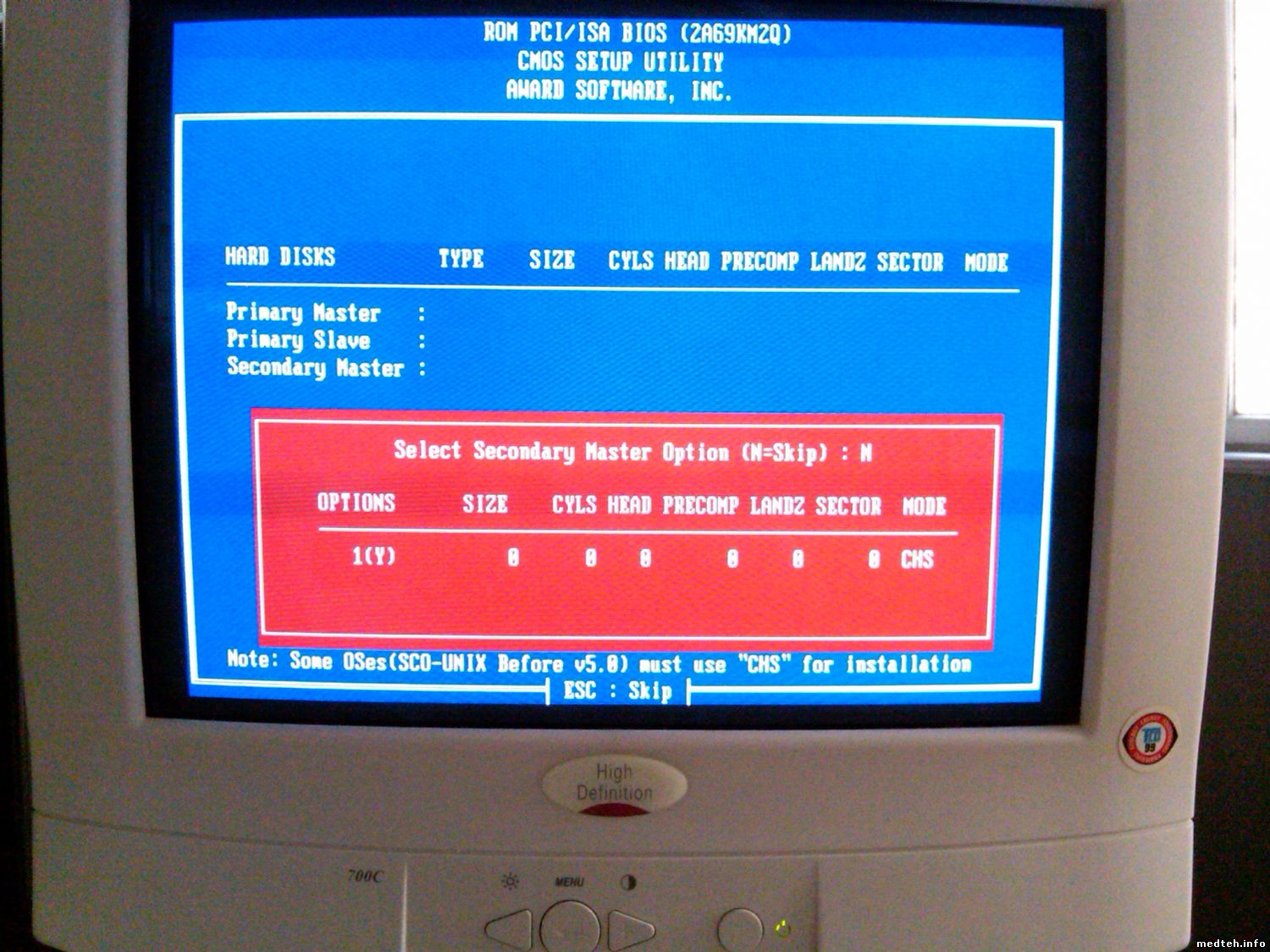

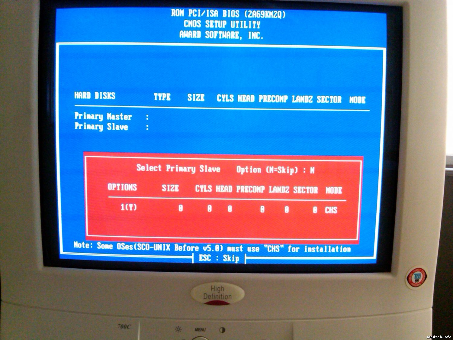

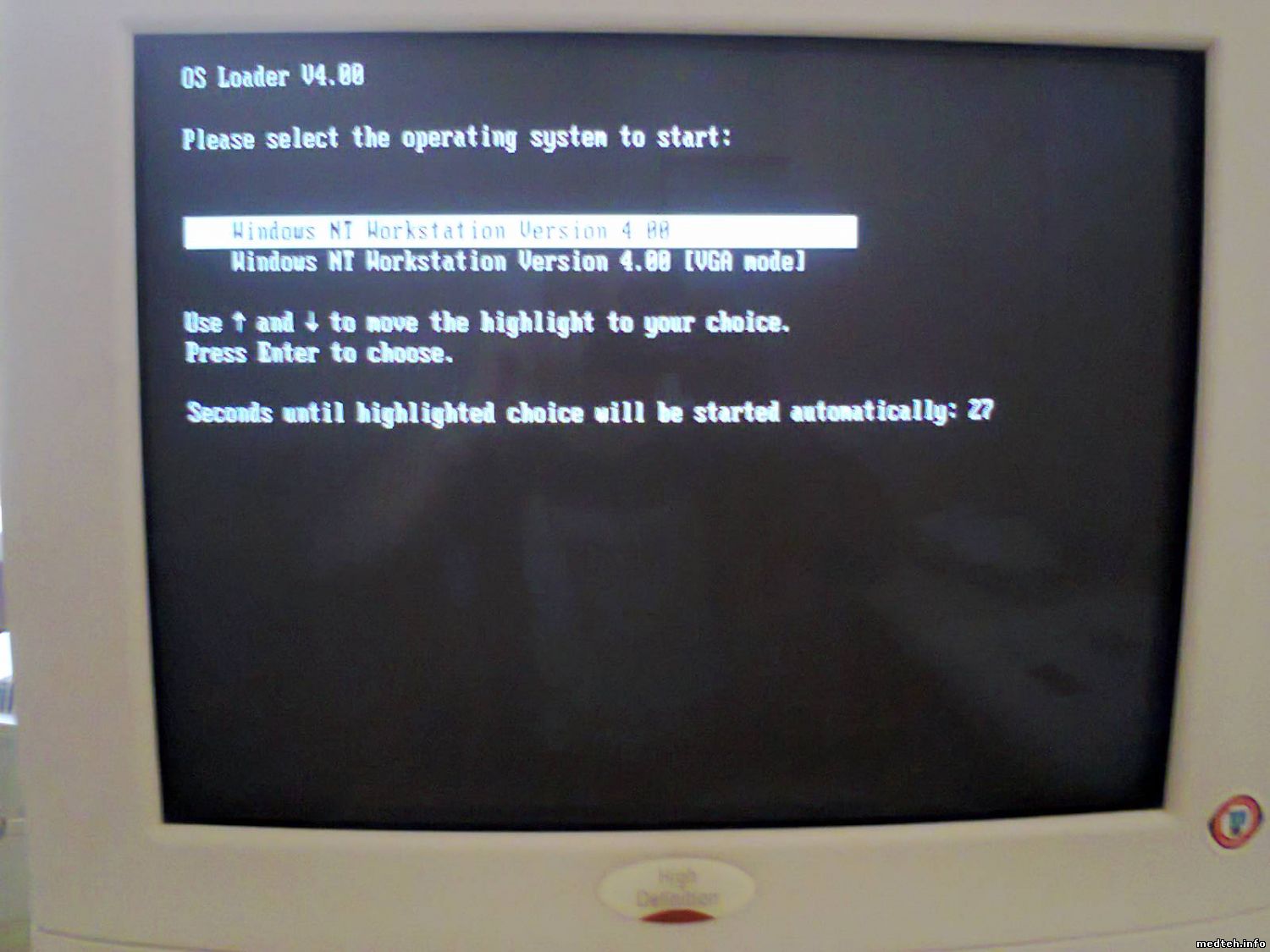

Добрый день уважаемые форумчане!
У меня такая проблема с Esaote technos MPX 2005г., не загружается программа самого аппарата, хотя Windows NT при включении аппарата загружается и все. После этого, при попытке выключить аппарат, Виндоус не позволяет его выключение, только требует рестарт Видоуса. Трекбол на панели аппарата не функионирует. Помогите уважаемые коллеги, разобраться с проблемой. Заранее спасибо.
9777134.jpg (113.2 Kb) · 9561127.jpg (109.5 Kb) · 5962130.jpg (109.2 Kb) · 6652442.jpg (167.5 Kb) · 2356943.jpg (167.5 Kb) · 7231104.jpg (133.0 Kb)
Сообщение отредактировал Art777 - Среда, 06.Авг.2014, 10:22
AlexiumДата: Воскресенье, 03.Авг.2014, 22:25 | Сообщение # 23
Скорее всего разрядилась батарейка биос.
Добрый вечер Алексиум! Спасибо за ответ. Ну если разрядилась батарейка биос, тогда как параметры данных времени остались неизменными т.е. нормальным без изменений.
Вот выкладываю фото загрузки узи сканера, может это что то может подсказать.

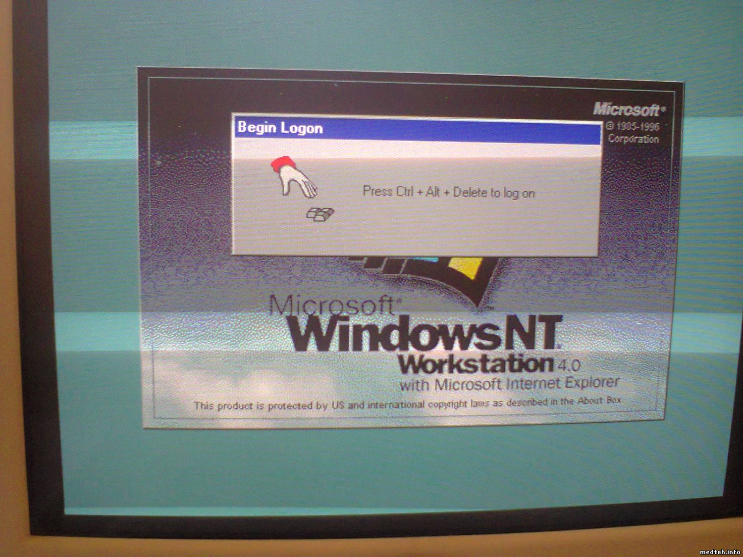

Art777Дата: Среда, 06.Авг.2014, 10:31 | Сообщение # 25
У вас сообщений: 67
сервисный инженер медоборудования
Армения
Ереван

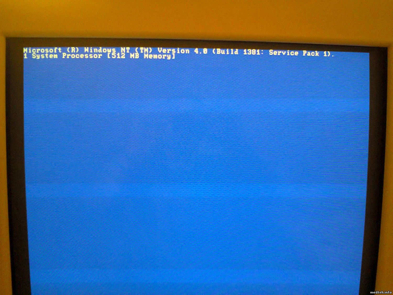

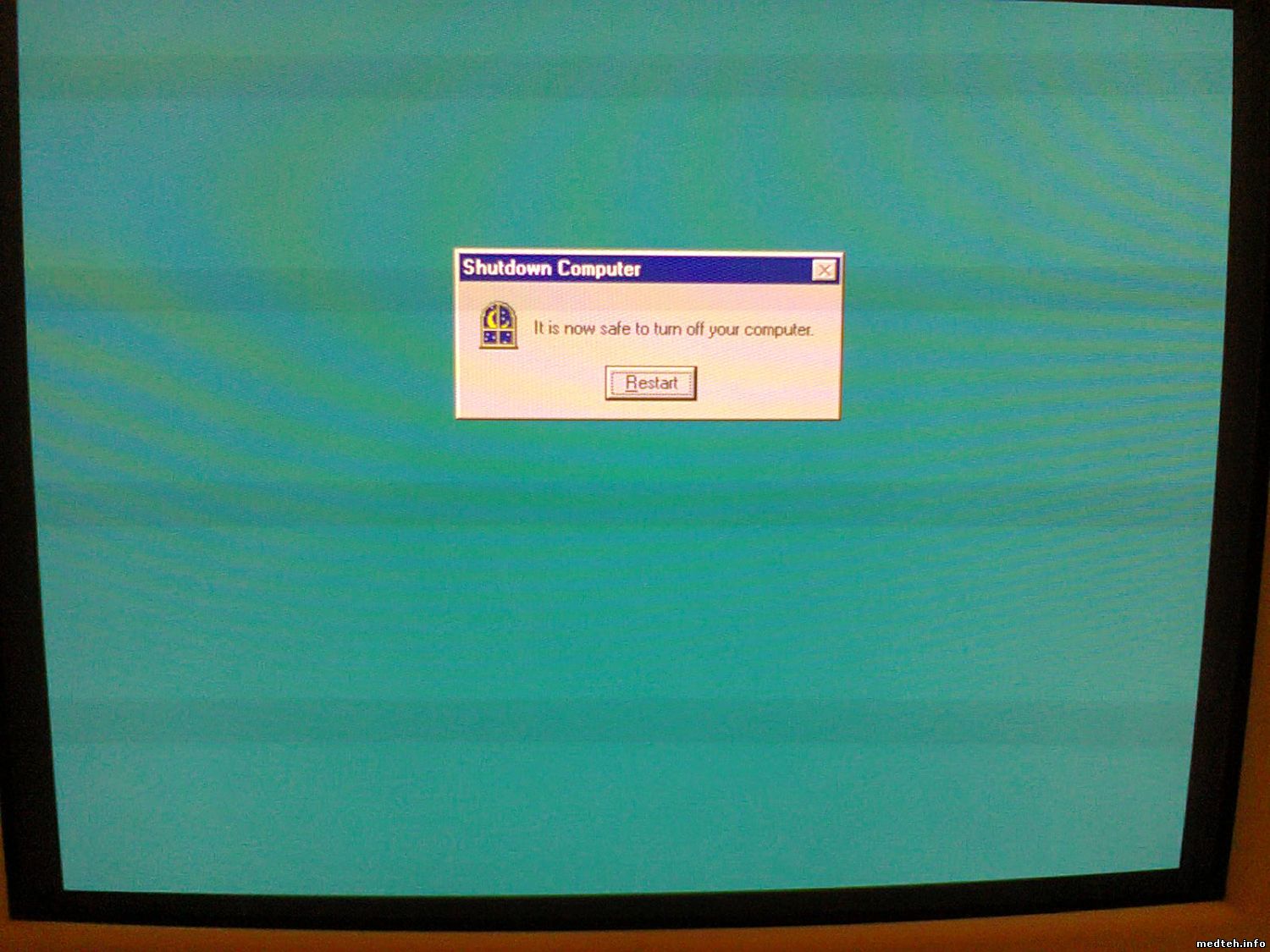

Цитата Art777 ()
9777134.jpg(113Kb) · 9561127.jpg(109Kb) · 5962130.jpg(109Kb) · 6652442.jpg(167Kb) · 2356943.jpg(167Kb) · 7231104.jpg(133Kb)

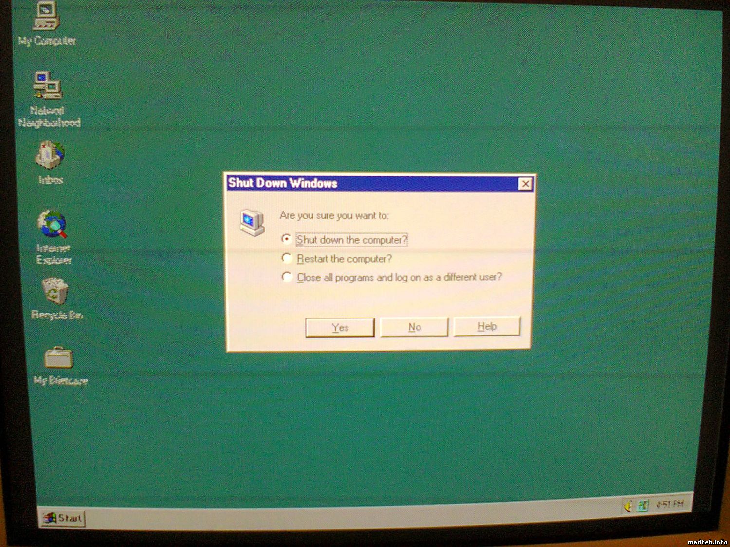

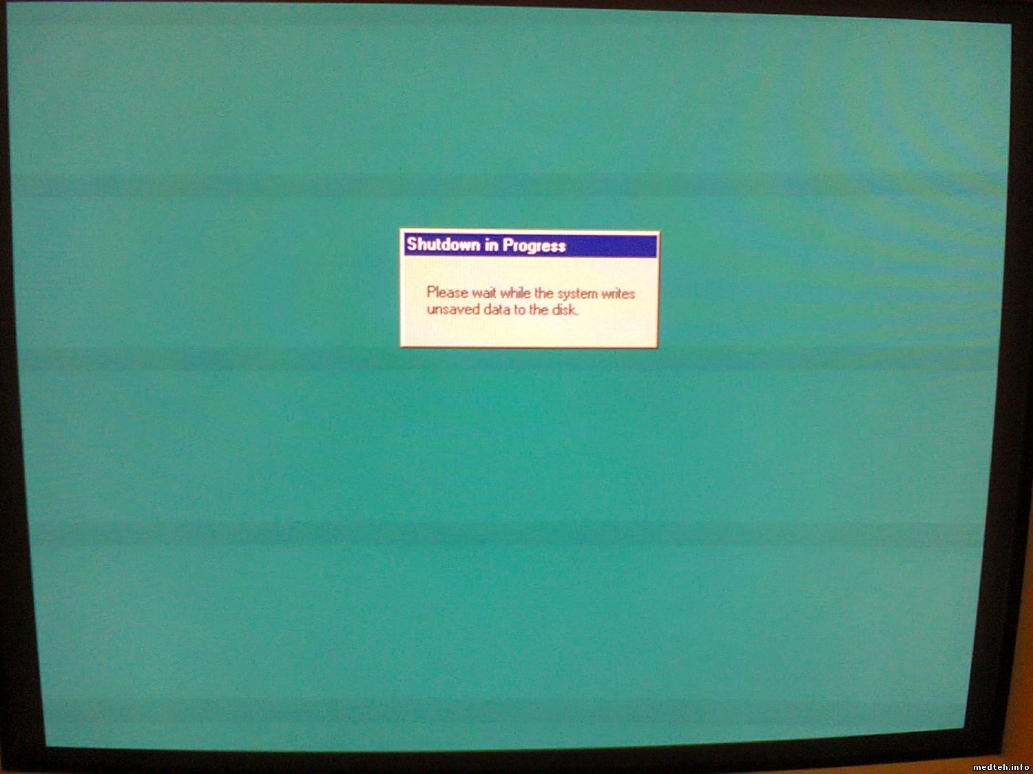

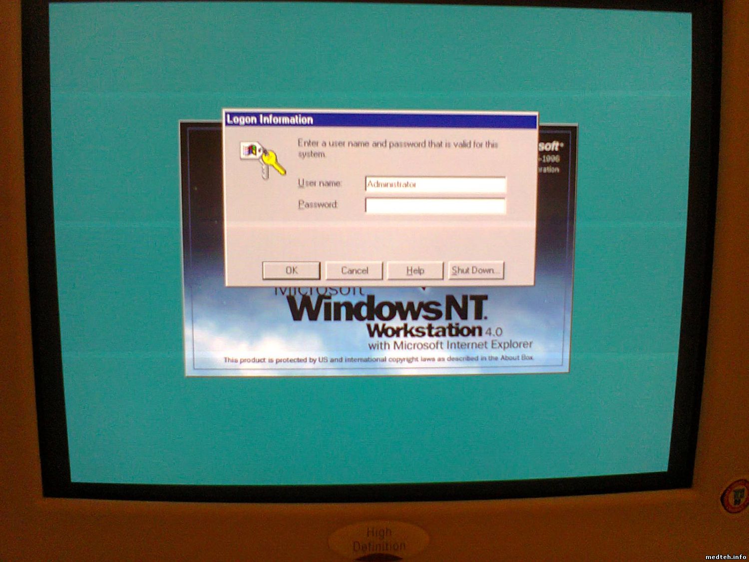

Далее после заагрузки такая картина выкладываю продолжение фото:
6056879.jpg (151.3 Kb) · 3515203.jpg (146.0 Kb) · 9147060.jpg (141.4 Kb) · 8993219.jpg (246.5 Kb) · 7082419.jpg (125.1 Kb) · 3902957.jpg (152.2 Kb)

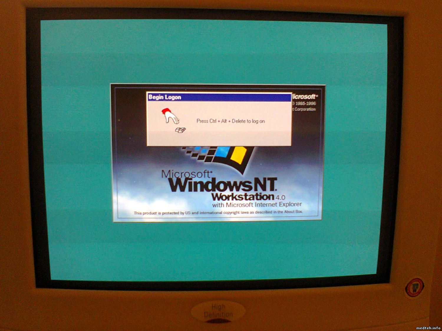

Art777Дата: Среда, 06.Авг.2014, 10:37 | Сообщение # 26
У вас сообщений: 67
Армения
Ереван

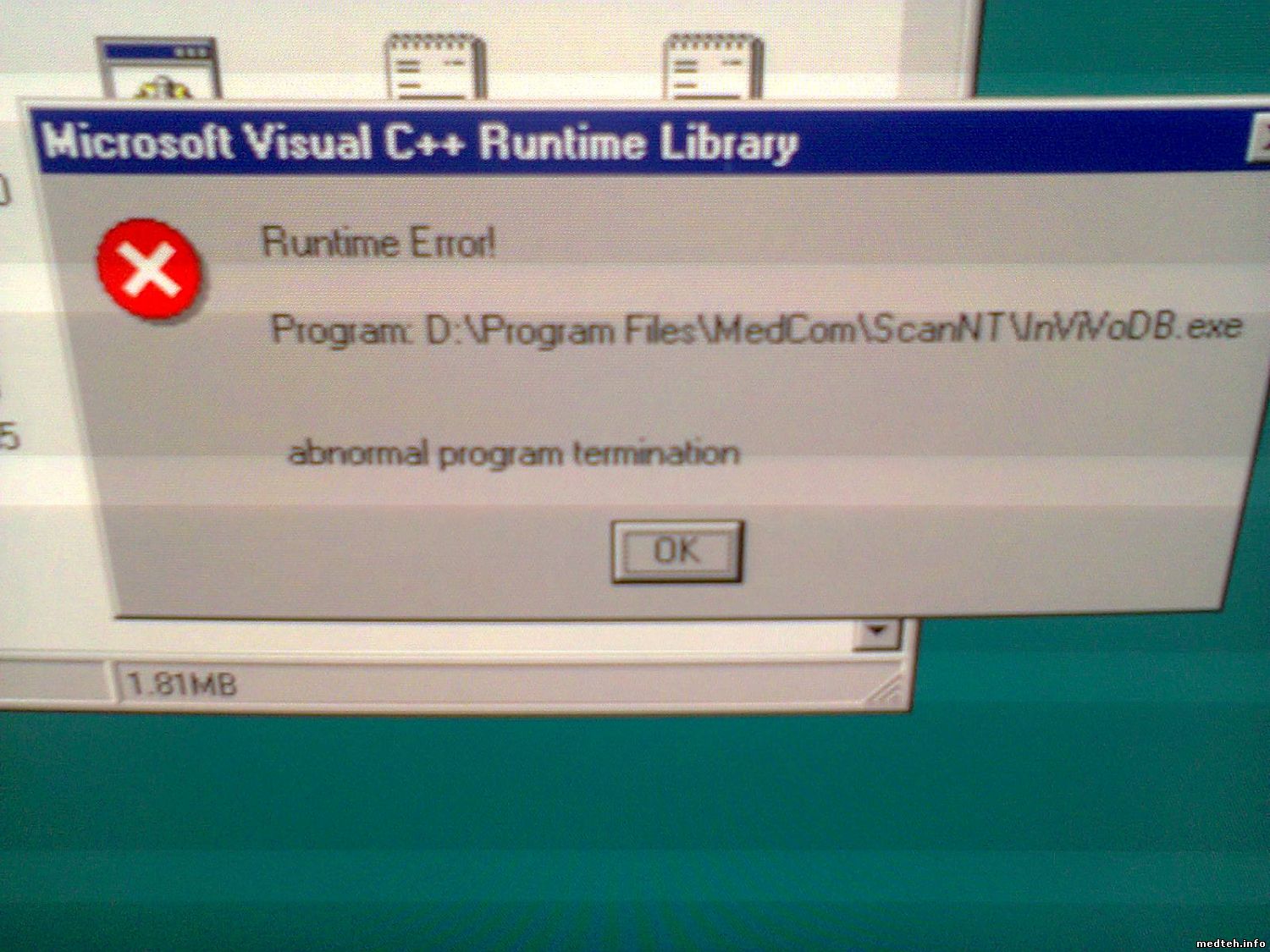

Цитата Art777 ()
6056879.jpg(151Kb) · 3515203.jpg(146Kb) · 9147060.jpg(141Kb) · 8993219.jpg(246Kb) · 7082419.jpg(125Kb) · 3902957.jpg(152Kb)
После этого при попытке входа в саму программу на диске D: выдается такая ошибка - фото

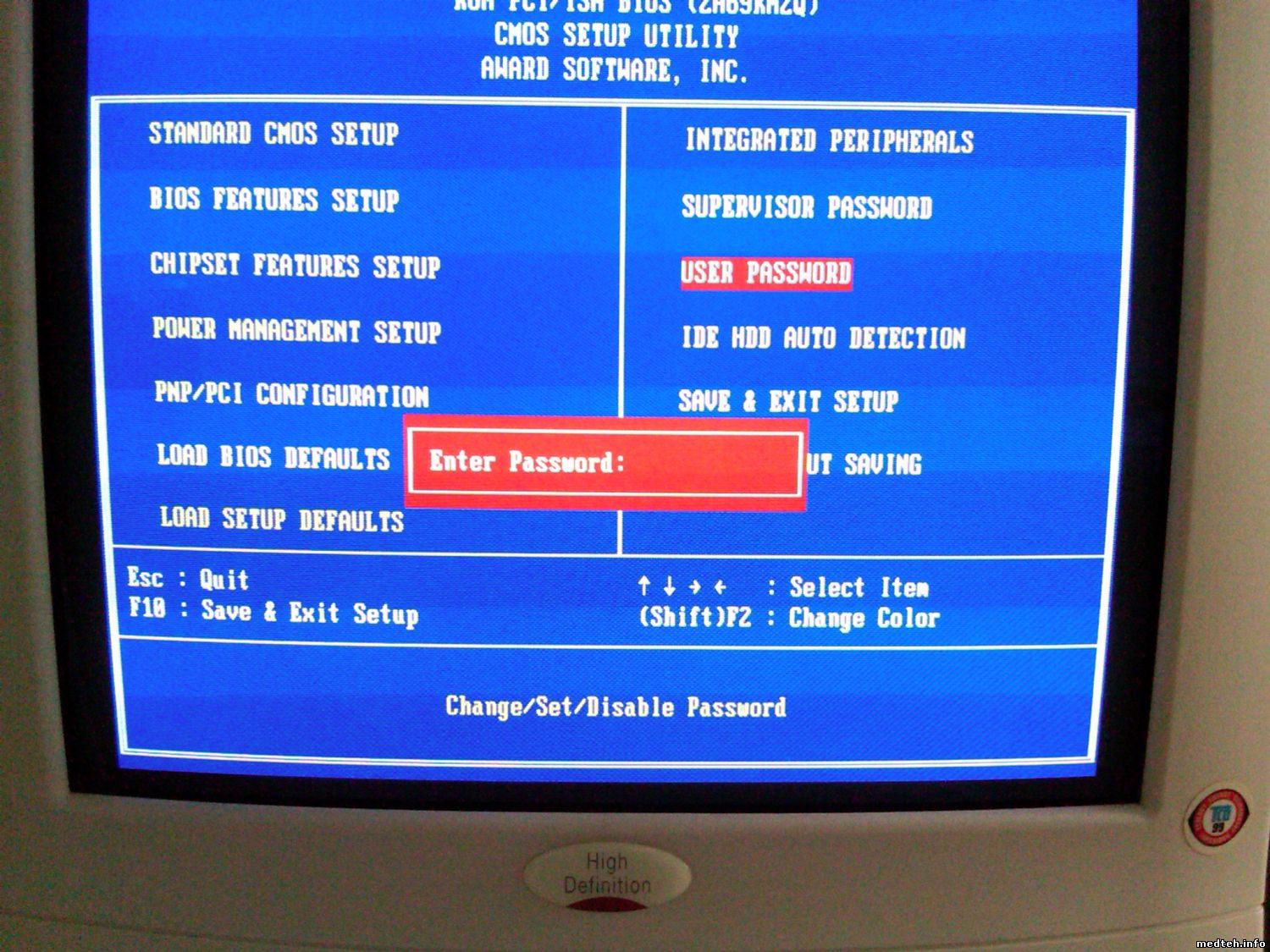

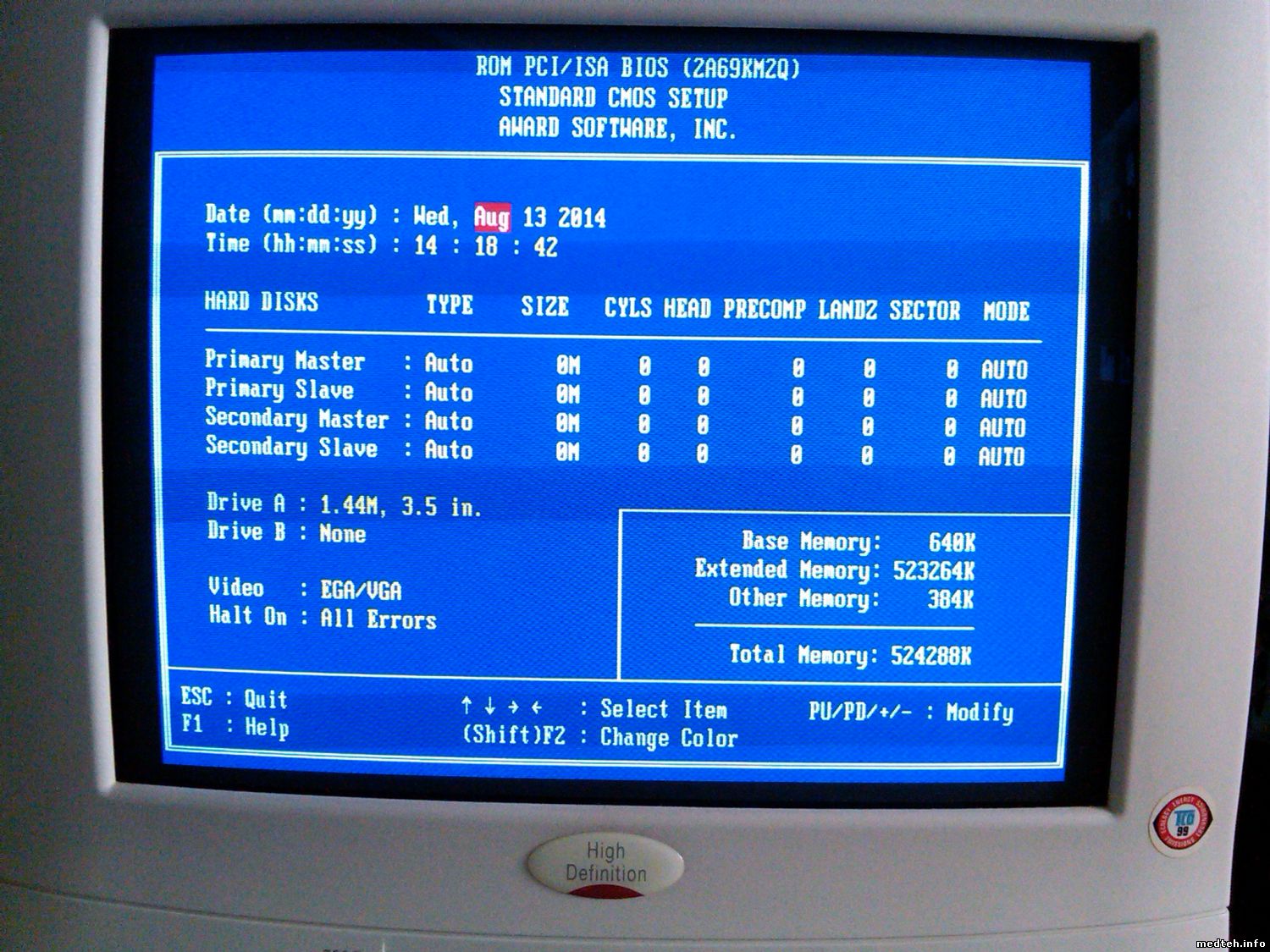

AlexiumДата: Среда, 06.Авг.2014, 10:39 | Сообщение # 27
В биос можно зайти или запаролен?
ЖД проверен на ошибки?
Art777Дата: Среда, 06.Авг.2014, 10:41 | Сообщение # 28
У вас сообщений: 67
Армения
Ереван
Доброе утро! В биос свободно можно заходить он не запоролен, дата и время функционируют нормально
Сообщение отредактировал Art777 - Среда, 06.Авг.2014, 10:42
AlexiumДата: Среда, 06.Авг.2014, 10:44 | Сообщение # 29
Не удивительно, батарейку поменяли, настройки биос не восстановили.

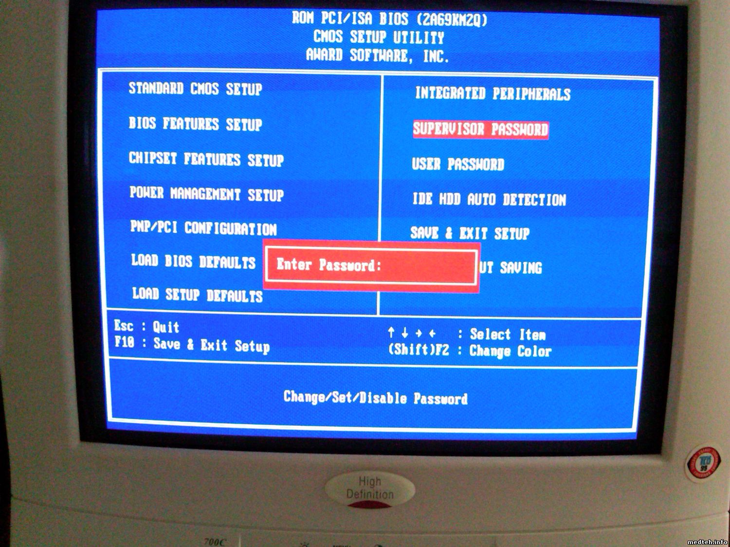

AlexiumДата: Понедельник, 11.Авг.2014, 14:03 | Сообщение # 32
Цитата MaxHorror ()
Проблема с биосом на этих приборах уже обсуждалась, сам искал решение, но не нашел...
Решение - восстановление настроек БИОС, они описаны в сервисном мануале, различаются в зависимости от материнской платы (одноплатника).
Сам БИОС запаролен, если пароля нет - значит "слетел".

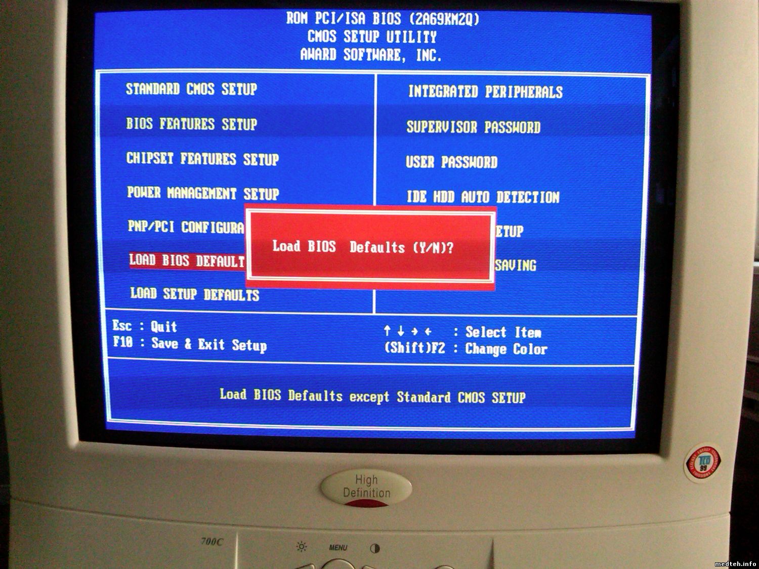

DenkotДата: Среда, 13.Авг.2014, 12:36 | Сообщение # 34
Я с Эзаоте не работал. Тем более с такой моделью.

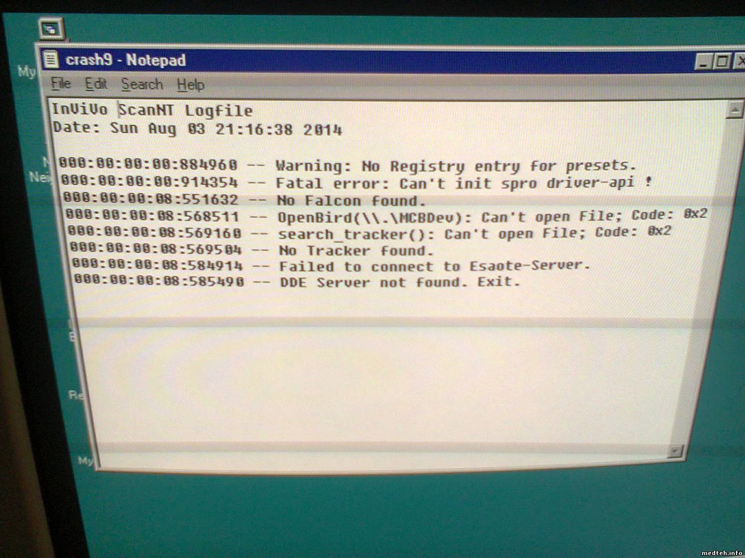

У меня вопрос к знатокам, отписавшимся в теме.
Почему вы считаете, что в проблеме виноват BIOS? Комп же грузится нормально. Отвалилась ультразвуковая железка на низком уровне? Так это надо смотреть, что именно, на каком слоте сидит и как работает. Неужели для нее требуются какие-то особые настройки?
А в логе клиент приводит:
- нет записей в реестре для пресетов
- не запускается драйвер (ну это еще может быть следствием аппаратного сбоя, если в самодельном драйвере не прописано исключение)
- не найдены Falcon и Tracker (интересно, Tracker это не трекбол ли так обозвали?)
- не найден DDE сервер.
Итого имеем:
- половину лога софтовых ошибок, к биосу не имеющих никакого отношения.
- вторую половину лога аппаратно-софтовых ошибок, деликатно намекающих на отсутствие какого-то устройства, висящего на PCI или USB
Что бы я сделал:
- в BIOSe проверить, включены ли все PCI и USB.
- загрузить аппарат, залезть в диспетчер устройств, проверить как там дела. Поискать трекбол, на каком порту он сидит, почему не работает. Может быть, отключен целый контроллер либо порт. Равно как и ульразвуковые железки. Но хотя бы с трекбола начать, а там, возможно, ниточка потянется.
И по результатам опять заглянуть в лог, может какие изменения появятся.
А, ну и почекать диск, конечно же. Посмотреть лог системных событий.
Как-то так. Повторюсь, такой аппарат в глаза не видел (могу ошибаться).
Все вышесказанное на основе общей концепции построения аппаратов.
AlexiumДата: Среда, 13.Авг.2014, 13:01 | Сообщение # 35
Denkot, - http://www.medteh.info/forum/57-5105-1
DenkotДата: Среда, 13.Авг.2014, 15:00 | Сообщение # 36
Alexium, почитал, угу.
Видимо, и правда это - биос.
Как я уже писал, возможно просто в дефолтах не включен какой-то контроллер.

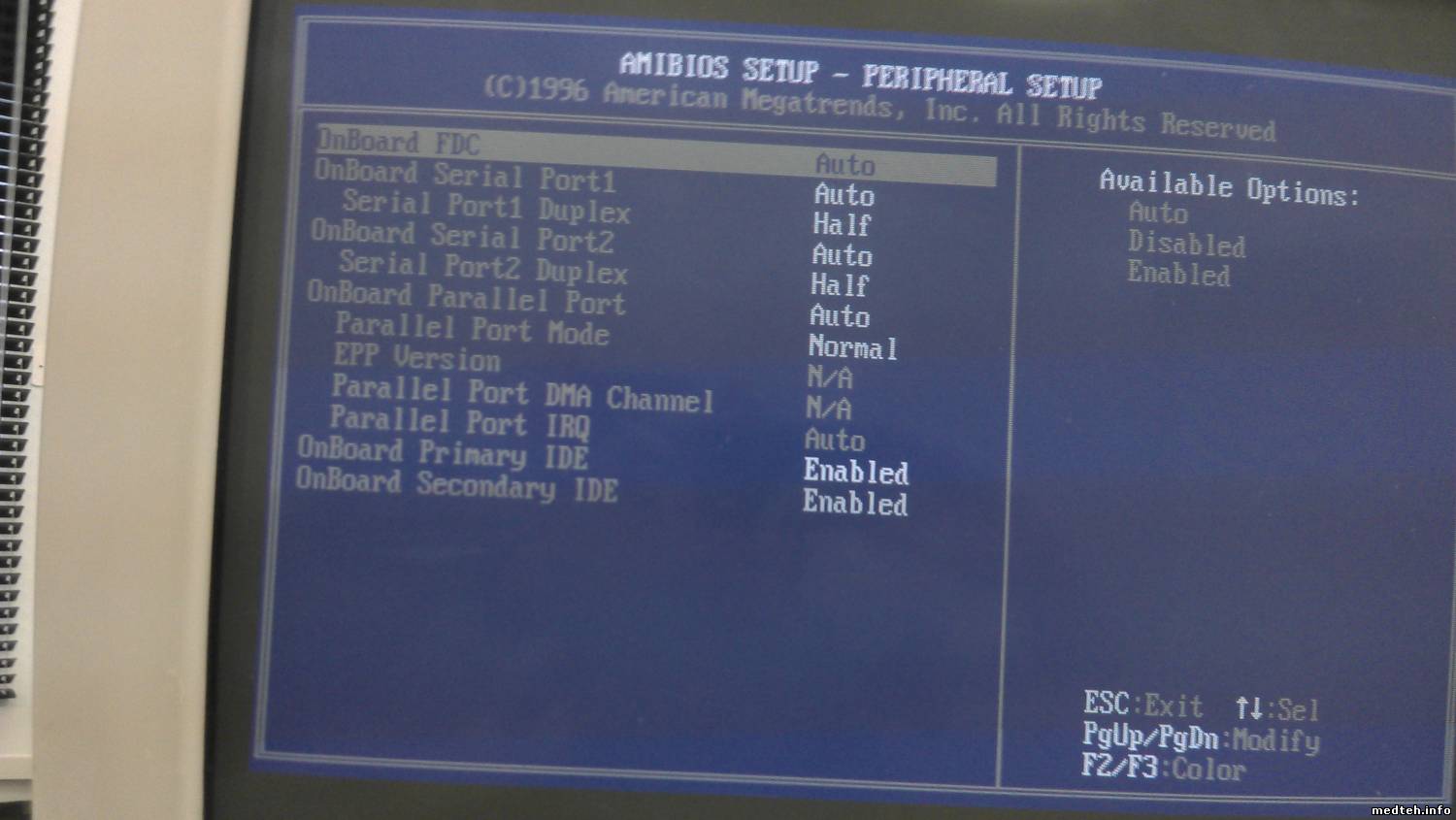

Интересно сколько там настроек в биосе. Неужели так много, что нельзя найти нужное глазами?

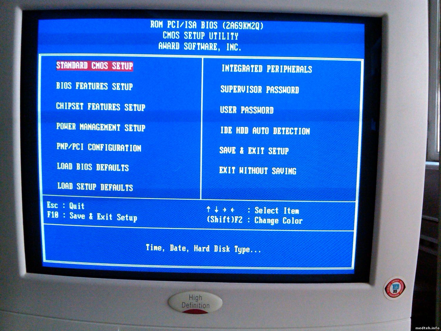

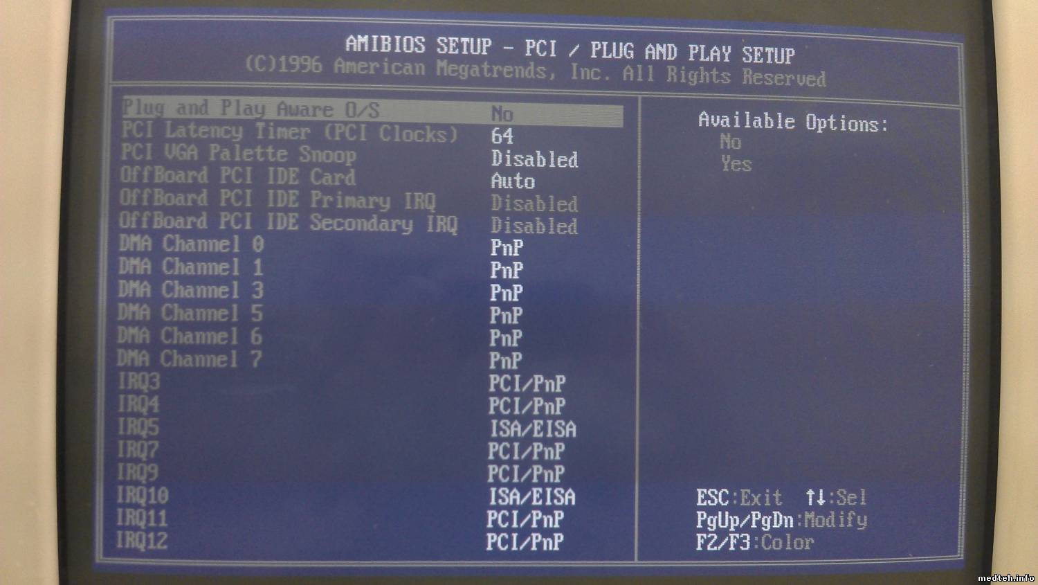

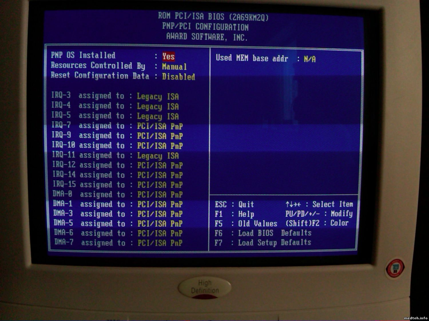

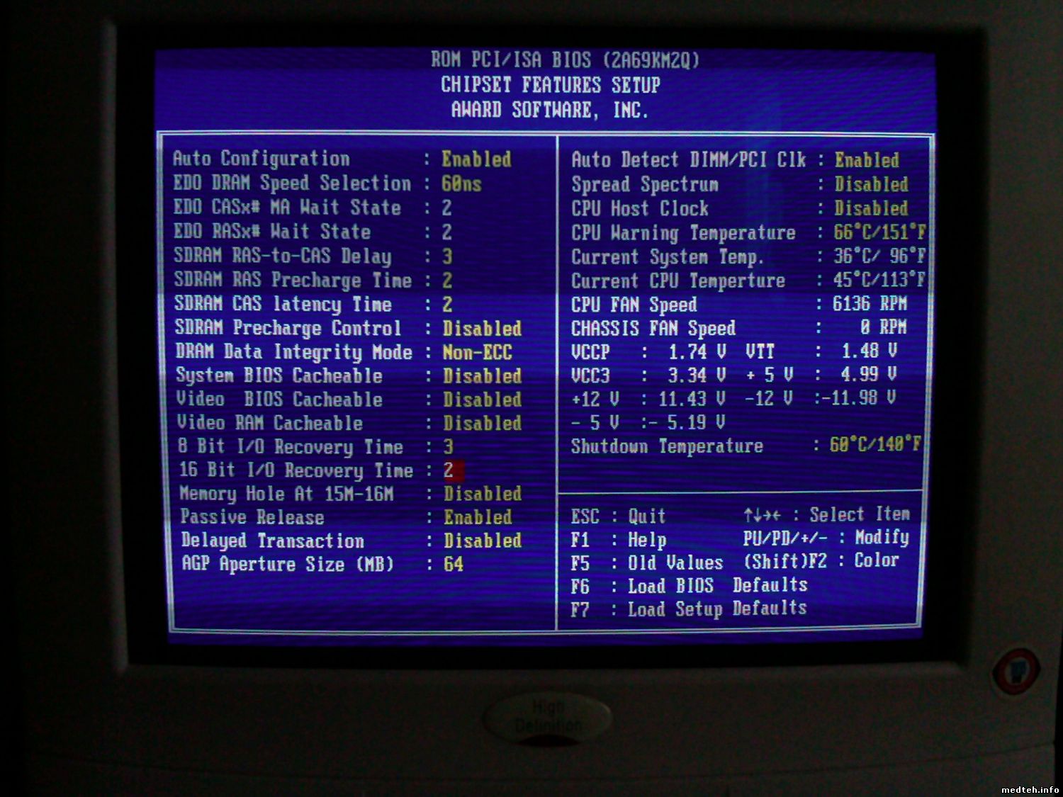

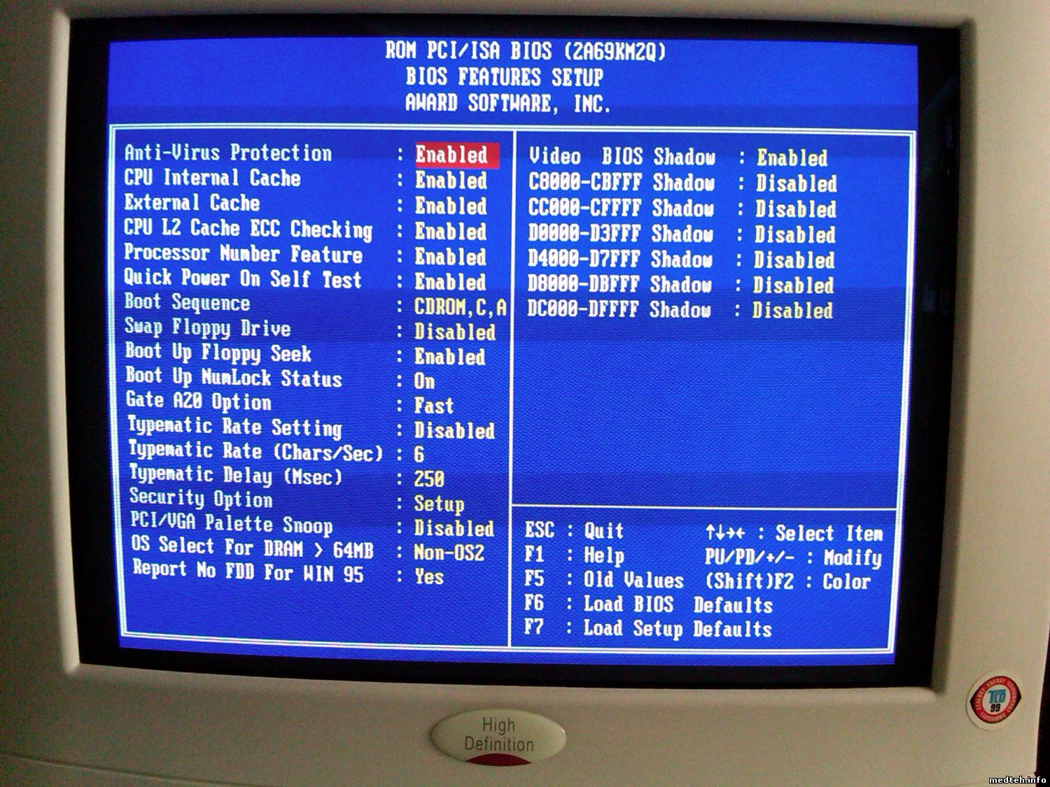

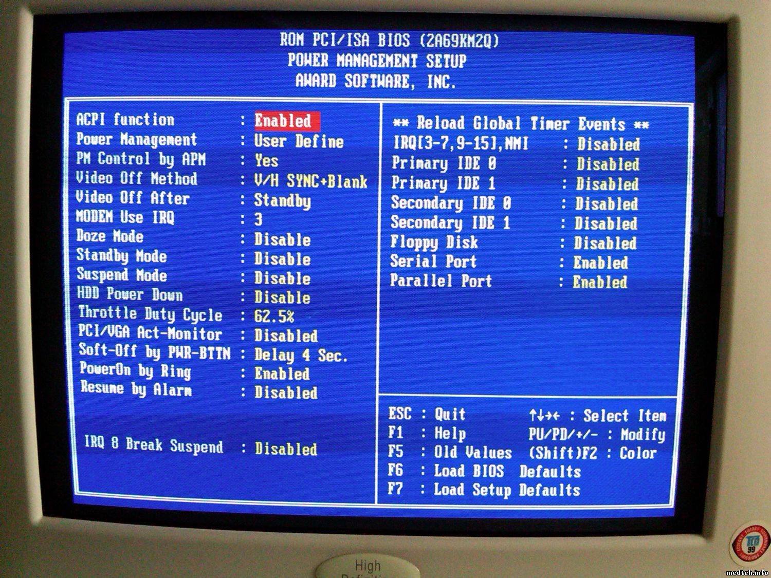

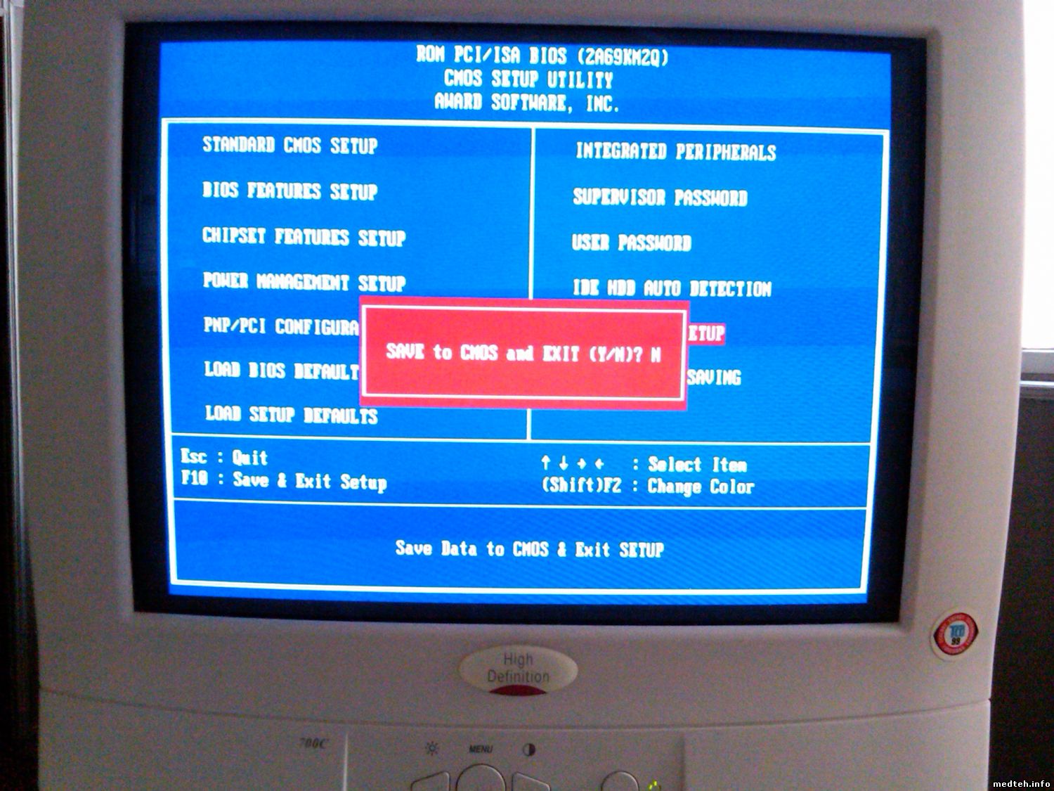

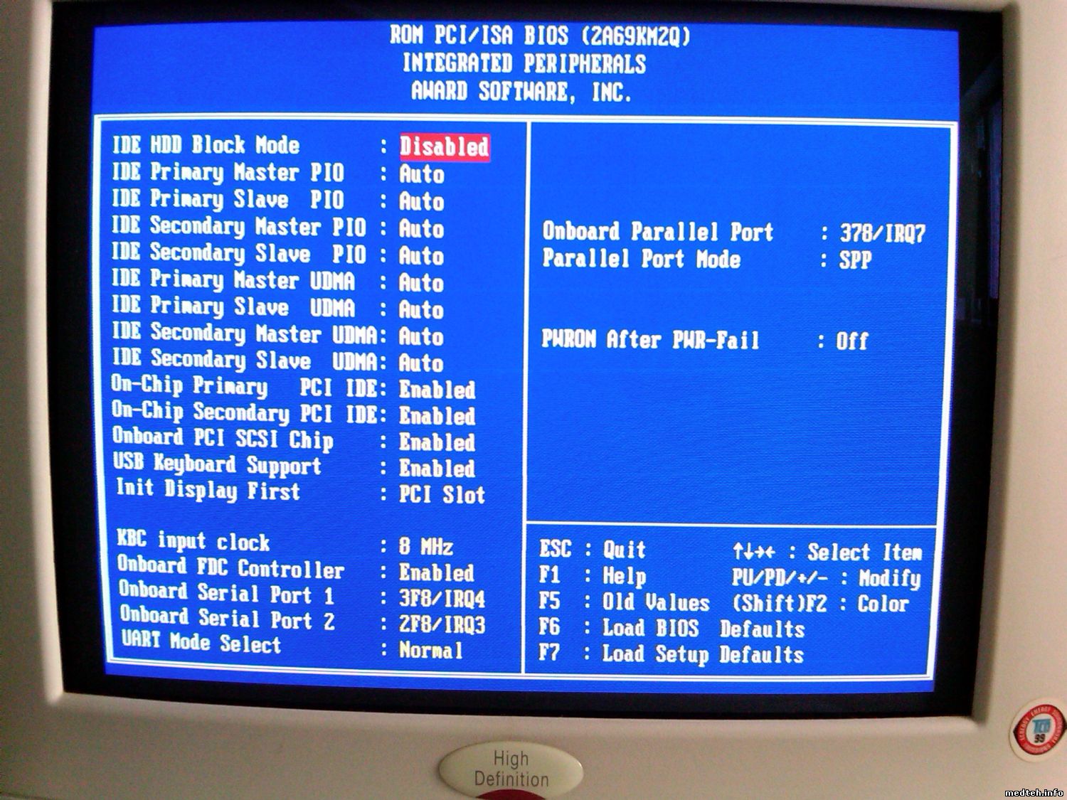

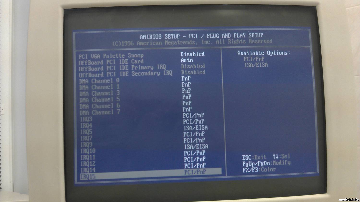

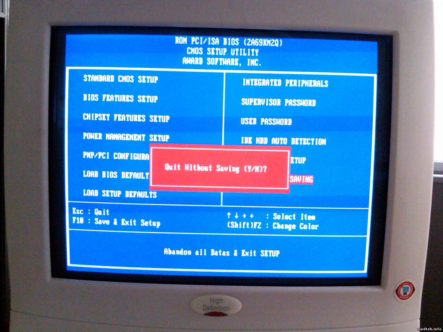

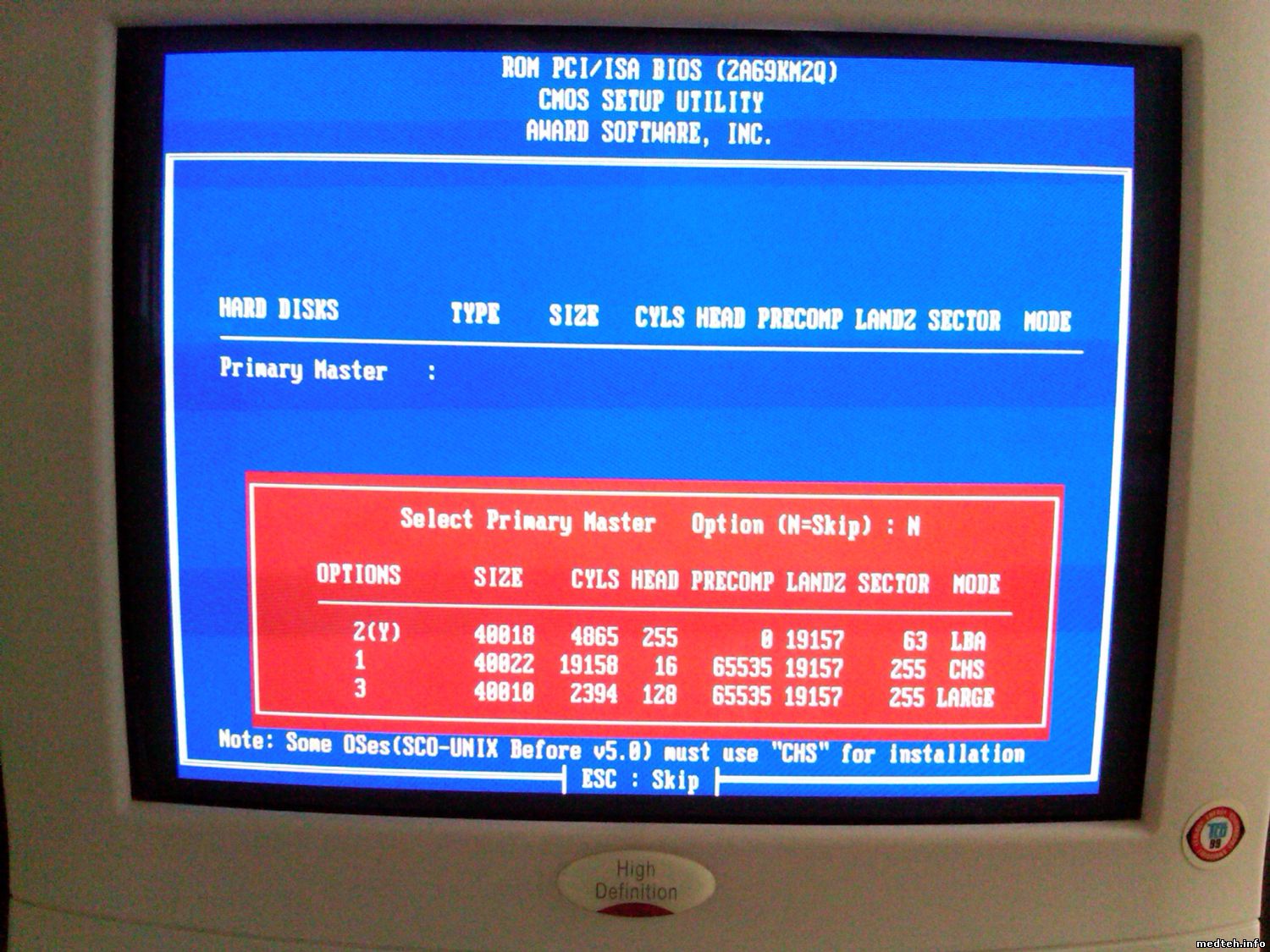

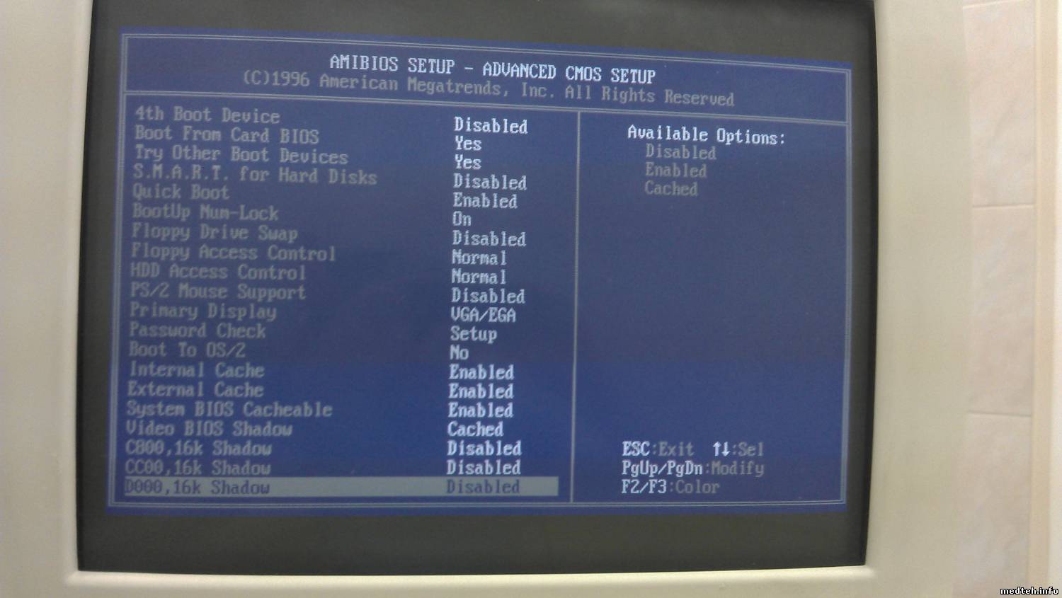

Art777, скрины биоса в студию
AlexiumДата: Среда, 13.Авг.2014, 15:06 | Сообщение # 37
Вроде эта -http://ibt.ca/download/manuals/ci7bm10d.pdf
Art777Дата: Среда, 13.Авг.2014, 16:02 | Сообщение # 38
У вас сообщений: 67
Армения
Ереван
Вот уважаемые коллеги скрины биоса и видео загрузки самого аппарата
0203056.jpg (215.1 Kb) · 4954196.jpg (231.2 Kb) · 4049914.jpg (274.7 Kb) · 7278543.jpg (175.8 Kb) · 6013251.jpg (143.6 Kb) · 6828337.jpg (292.4 Kb)
Art777Дата: Среда, 13.Авг.2014, 16:04 | Сообщение # 39
У вас сообщений: 67
Армения
Ереван
А это продолжение:
7316931.jpg (216.0 Kb) · 9843927.jpg (220.6 Kb) · 3702224.jpg (237.0 Kb) · 5603673.jpg (209.9 Kb) · 6540748.jpg (223.2 Kb) · 7484000.jpg (197.9 Kb)
Art777Дата: Среда, 13.Авг.2014, 16:06 | Сообщение # 40
У вас сообщений: 67
Армения
Ереван
