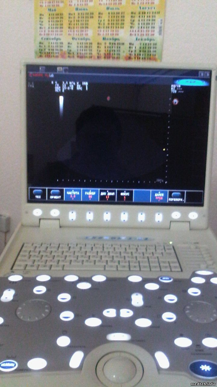

Подскажите пожалуйста по аппарату Унисон 2-03 клавиатура светиться, но на команды не реагирует. трекбол работает. вверху моргает желтым знак вроде бы клавиатуры

Mega-ntДата: Пятница, 13.Мар.2015, 06:06 | Сообщение # 52
У вас сообщений: 26
инженер по мед.оборудованию
Нижний Тагил
Доброе утро, вот фото моего аппарата
6566084.jpg (190.7 Kb) · 7264591.jpg (182.3 Kb) · 3634867.jpg (125.9 Kb) · 5907142.jpg (122.8 Kb) · 2665231.jpg (210.4 Kb)

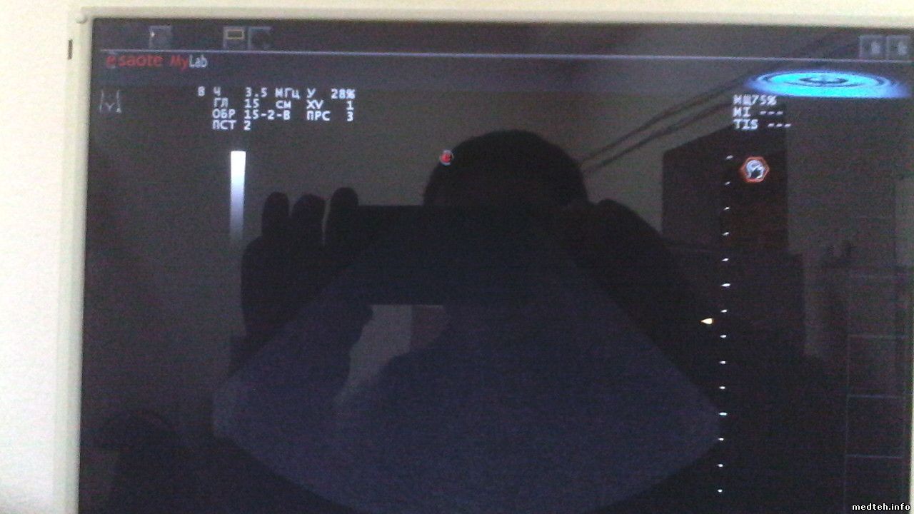

Всем привет народ, привезли нам недавно такого товарища, не грузилась винда вообще, батарейка биоса полностью просажена, после замены харда и батарейки, винда грузится, запускается софт, но тут же вылетает с ошибкой system error, по логам ругается на какой-то keym.exe, трекбол не работает, перебровал кучу вариантов настройки биосаии бесполезно, есть ли точные настройки у кого-нибудь?? Лог прикладываю
ERR.esa (1.3 Kb)
Iluha92Дата: Понедельник, 28.Ноя.2016, 13:46 | Сообщение # 69
У вас сообщений: 59
Инженер электромеханик
Оренбург
Народ аууууууууууу, не ужели никто не решил проблему???
valentin17Дата: Понедельник, 28.Ноя.2016, 18:31 | Сообщение # 70
У вас сообщений: 560
Чешская Республика
Прага
В логах четко указано, что панель управления не отвечает. Проверяйте панель управления.
MAPPER_1222Дата: Понедельник, 28.Ноя.2016, 18:44 | Сообщение # 71
У вас сообщений: 450
Инженер и этим всё сказано...
Посмотрите, возможно COM порт в биосе по-дефолту не настроен или выключен
Iluha92Дата: Понедельник, 28.Ноя.2016, 20:24 | Сообщение # 72
У вас сообщений: 59
Оренбург
Вот эта строчка указывает на ошибку панели: Error sending KCV_WNDPAL_CHANGED_DB Key
