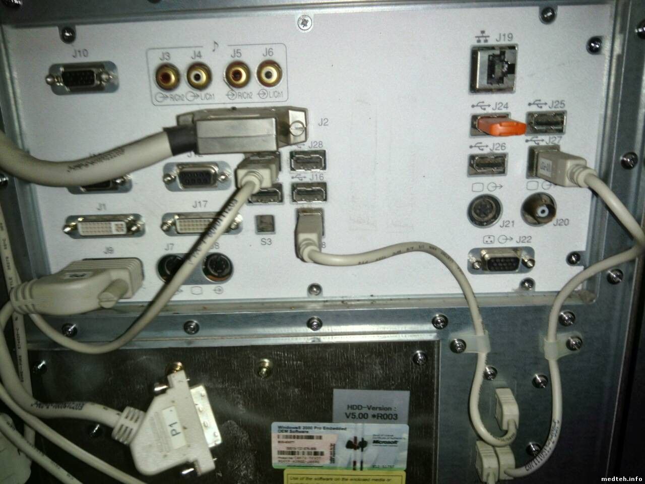

Возникла проблема с аппаратом УЗИ SSA-660A от Toshiba.
Проблема в следующем: не работает монитор(когда приехали в больницу один раз вывел изображение, после перезагрузки пропало и больше не появлялось), нижний экран с сенсорной панелью при этом работает.
При вскрытие самого монитора обнаружили неисправные лампы подсвести, поменяли их.
Но он все равно не выводит изображение. При подключении к УЗИ аппарату стационарного компьютерного монитора через DVI переходник, изображения тоже нет.
Может кто сталкивался с такой проблемой?
Сообщение отредактировал omid - Среда, 20.Дек.2017, 13:31
AlexmikДата: Пятница, 19.Фев.2016, 15:31 | Сообщение # 11
У вас сообщений: 198
литотриптор Dornier
Одесса
Подключите простой телевизор или видеопринтер к видео выходу и убедитесь ,что есть изображение. Если его нет, то это видеокарта.
omidДата: Пятница, 19.Фев.2016, 15:31 | Сообщение # 12
У вас сообщений: 52
Технический директор
Монитор нужен обязательно с DVI разъемом или можно подключить VGA через переходник и адаптер?
omidДата: Пятница, 19.Фев.2016, 15:31 | Сообщение # 13
У вас сообщений: 52
Также уточнить какие разъемы VGA работают. Фото панели во вложении.

У вас сообщений: 508
Инженер по Т.О. мед. техники
Подольск
Насчет тошибы не знаю, не пробовал. Недавно, в подобной ситуации, экспериментировал с филипсом. Компьютерный монитор подключается только DVI/DVI без всяких переходников, с переходниками не работает, проверено. Качество картинки при этом ниже плинтуса, врач отказалась работать на таком сразу.
AlexmikДата: Пятница, 19.Фев.2016, 15:32 | Сообщение # 15
литотриптор Dornier
Одесса
А старого ВГА монитора у вас нет? Ну или взять в бухгалтерии на время? Вам же только проверить. Видео принтер втыкать в J20,
J10 ,J22 -ВГА монитор,
РОМУЛДата: Пятница, 19.Фев.2016, 15:32 | Сообщение # 16
У вас сообщений: 830
Ультразвук
Для начала проверьте, живой ли родной монитор (от внешнего сигнала). Если он живой, слетела настройка мониторов. Они работают с разными разрешениями. Настройка делается под сервисом, с отключенным аппликационным софтом. Если на другом мониторе, подключенном вместо родного, картинки нет - слетели настройки видео...
