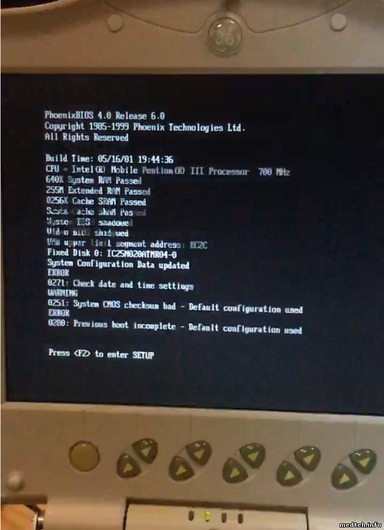

Нажимаю кнопку включения, начинается загрузка, далее аппарат выдаёт ошибки (фото во вложении) и тут же отключается.
Батарейку менял, заходил в биос и устанавливал дату и время - не держит. Проблема не исчезает.
В чем может быть дело?

MAPPER_1222Дата: Вторник, 19.Дек.2017, 17:47 | Сообщение # 603
У вас сообщений: 450
Инженер и этим всё сказано...
А загрузку с диска в биосе выставляли? ...
olko13Дата: Вторник, 19.Дек.2017, 19:28 | Сообщение # 604
У вас сообщений: 825
Винт проверяли на вшивость?
Если да, и он живой я началбы роздумывать над проблемой самого биоса и возможность замены микросхемы биоса
AlexmikДата: Среда, 20.Дек.2017, 14:37 | Сообщение # 605
У вас сообщений: 198
литотриптор Dornier
Одесса
Пересобрать и проверить батарейку вольтметром и весь ее путь .
alex77Дата: Среда, 20.Дек.2017, 17:21 | Сообщение # 606
москва
проверил, всё в норме
попробую
Цитата MAPPER_1222 ()
а загрузку с диска в биосе выставляли ?
да
AlexmikДата: Четверг, 21.Дек.2017, 16:35 | Сообщение # 607
литотриптор Dornier
Одесса
Вспомнил еще одну фишку, снимите аккумулятор и запустите без него.
Anakonda2aДата: Четверг, 21.Дек.2017, 16:51 | Сообщение # 608
У вас сообщений: 508
Инженер по Т.О. мед. техники
Подольск
Ошибка контрольной суммы биоса. Сбросить биос по дефолту. Если есть перемычка то перемкнуть на пару секунд, если нет, то вынуть батарейку и оставить на сутки.
Если не поможет, замена чипа биоса, но для этого нужно иметь дамп биоса и программатор. Перед сбросом посмотрите, что там стоит (в настройках), что-бы потом не пришлось мучительно долго конфигурировать.
Все это при условии, что батарейка не ниже 2,9v.
Запуск без батарейки, если она совсем не в нуле, мало поможет.

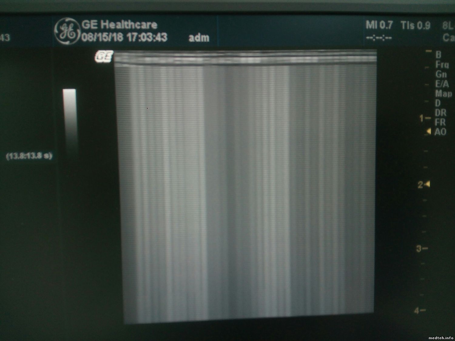

После загрузки в течении 2-5 мин. на экране начинает пропадать картинка, появляются быстро бегающие полосы затем появляется серый квадрат.
Подскажите в какую сторону копать?
Есть ли у кого схема?
Подскажите, пожалуйста, в какой плате проблема?

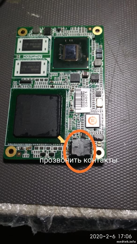

На плате процессора SOM 7562F1-S6A1E оторвана микросхема памяти, кто может прозвонить контакты куда они ведут, или может у кого есть схема?
Буду очень благодарен. Заранее спасибо.
Фото платы приложил.
