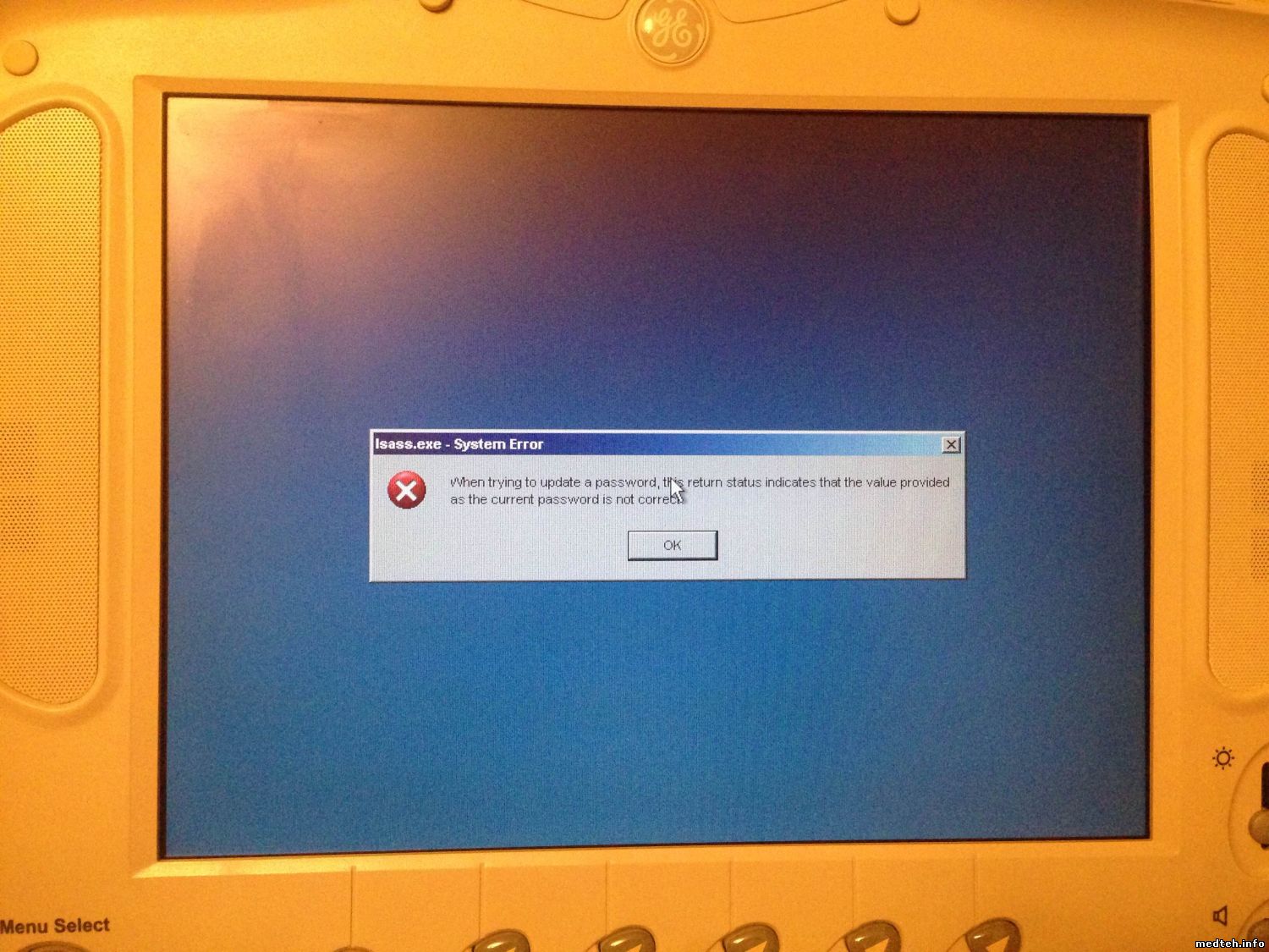

gelikaonДата: Четверг, 29.Окт.2015, 10:22 | Сообщение # 526
У вас сообщений: 128
При загрузке системы появляется ошибка:
Isass.exe - System Error
When trying to update a password, this return statusindicates that the values provided as the current password is not correct.
О каком пароле здесь идет речь?и есть ли возможность решить данную проблему?
Заранее благодарю за содействие.

gelikaonДата: Воскресенье, 27.Дек.2015, 23:48 | Сообщение # 536
И может кто-нибудь сталкивался с подобной проблемой?(см.фото)
Игорь1234Дата: Понедельник, 28.Дек.2015, 18:34 | Сообщение # 537
Харьков
Это системная ошибка. Возможно, после попытки восстановить раннюю версию загрузки. Перезаливайте ПО. У меня загрузился через ИДЕшный СД привод через переходник ИДЕ_ЮСБ.

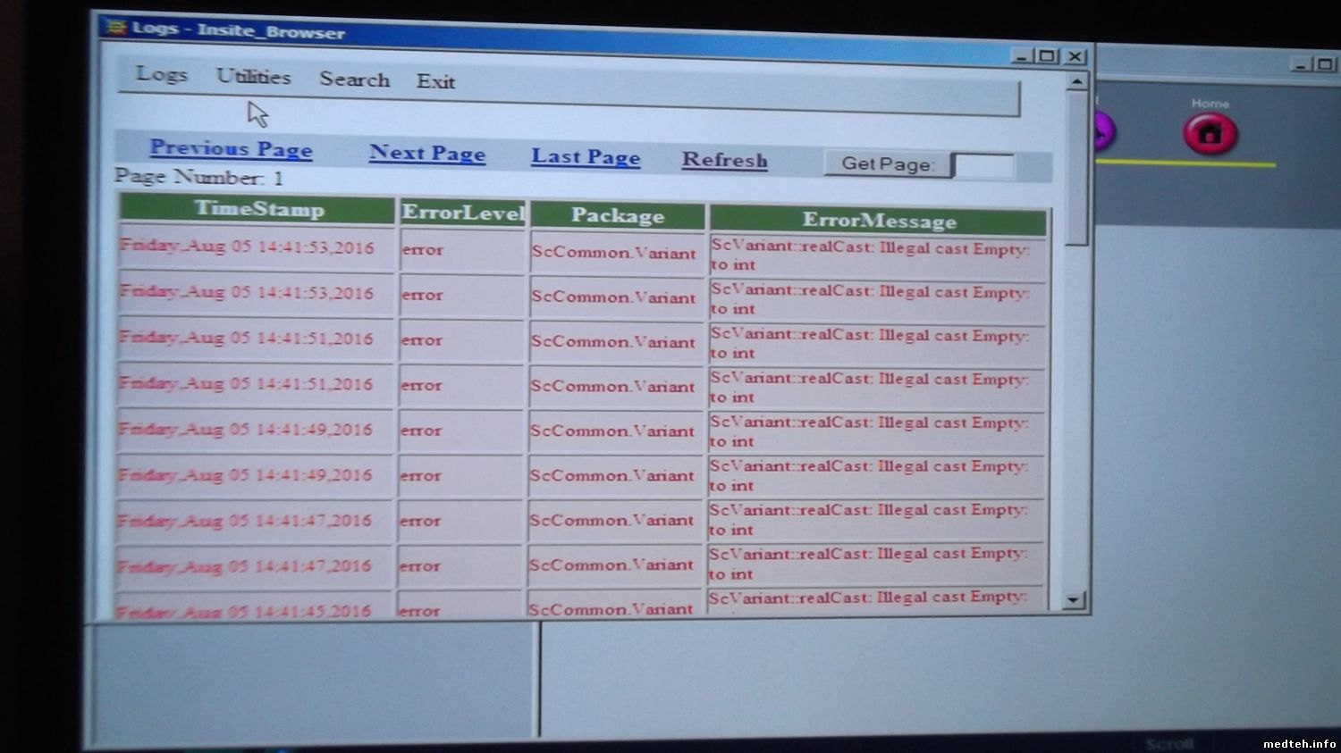

Я так понимаю, это какая-то проблема с лицензией или софтом. В какую сторону копать, помогите советом. Я с железом больше дружу. Софт этот специфический, сложновато для меня.
Сообщение отредактировал Yakeros - Пятница, 05.Авг.2016, 01:12
YakerosДата: Пятница, 05.Авг.2016, 02:50 | Сообщение # 558

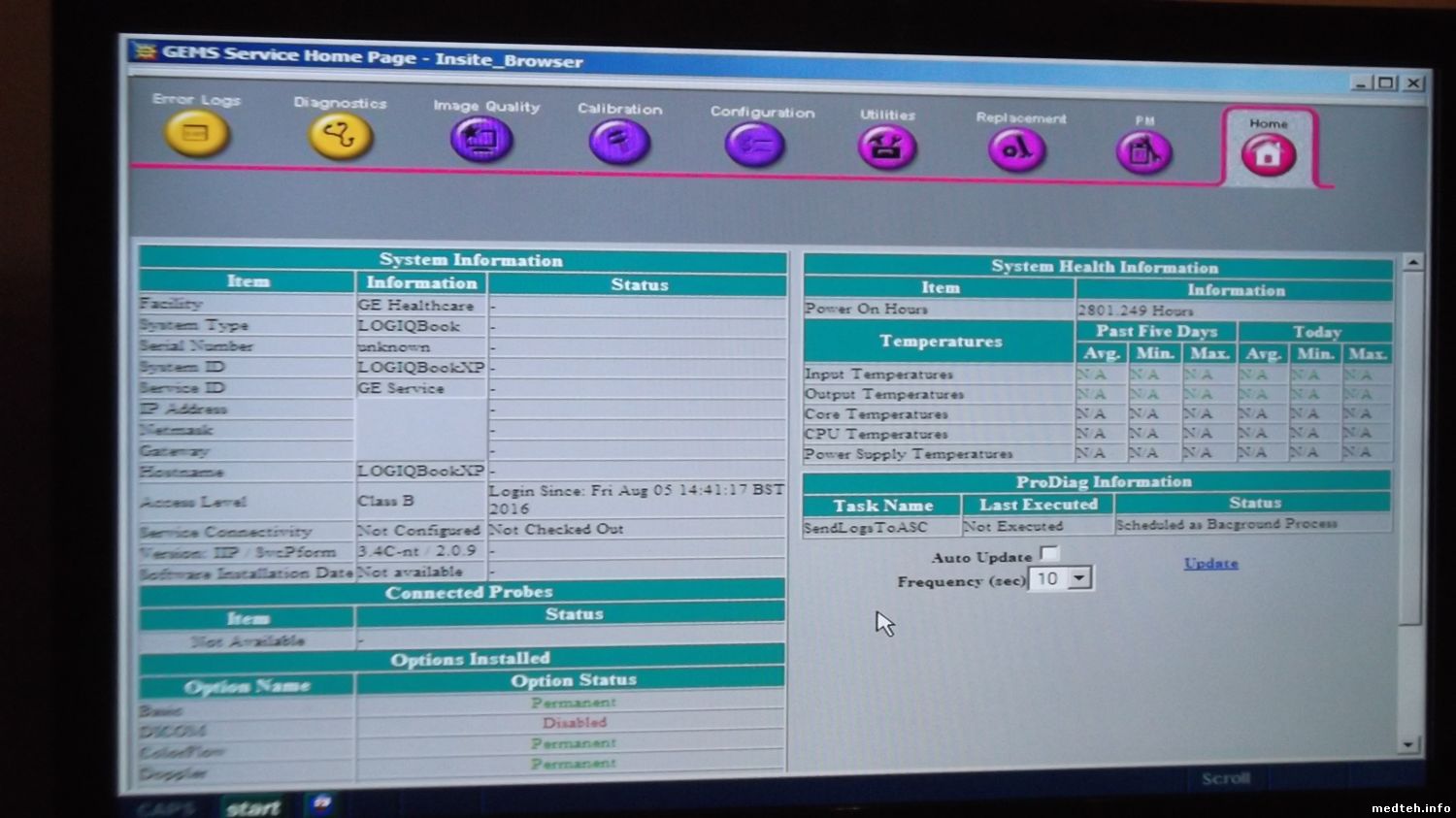

Добавлю фото логов. Смутило то, что отсутствуют данные о серийнике и прочие данные... unknown
Неужели все на уровне блоков ремонтируют? 36 просмотров и не одного ответа. unknown
