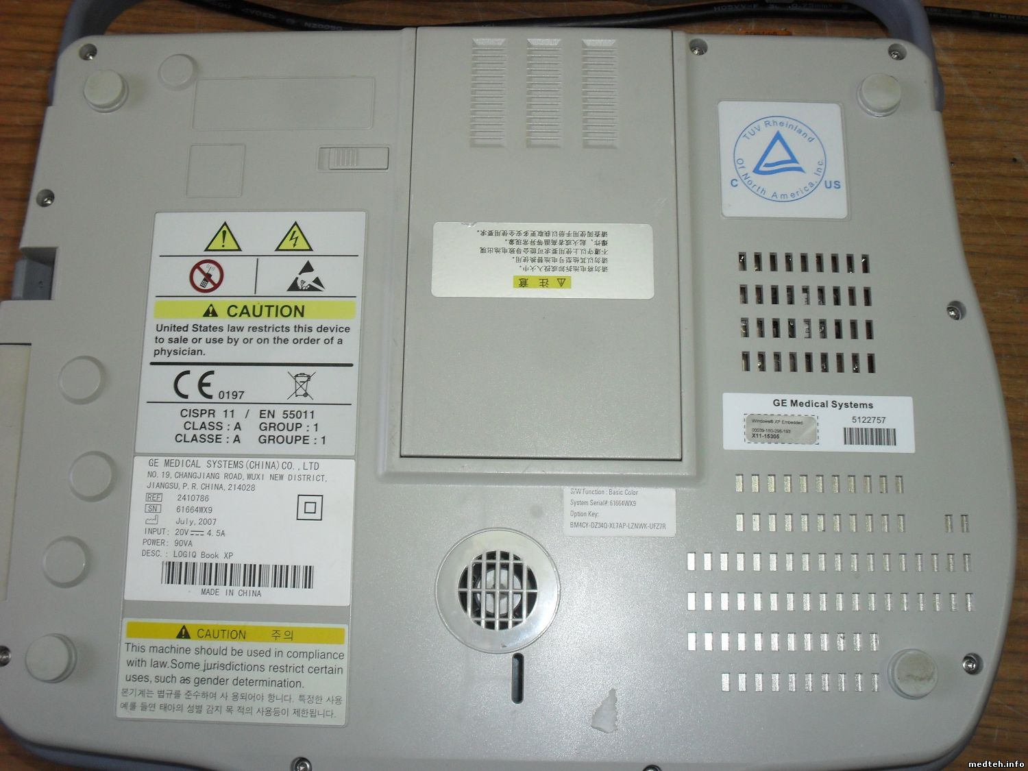

Помогите пожалуйста! Нужен образ диска на аппарат УЗИ Logic Book XP 2007 года выпуска.
Фото прилагается.
Заранее благодарен. Романов Сергей.
