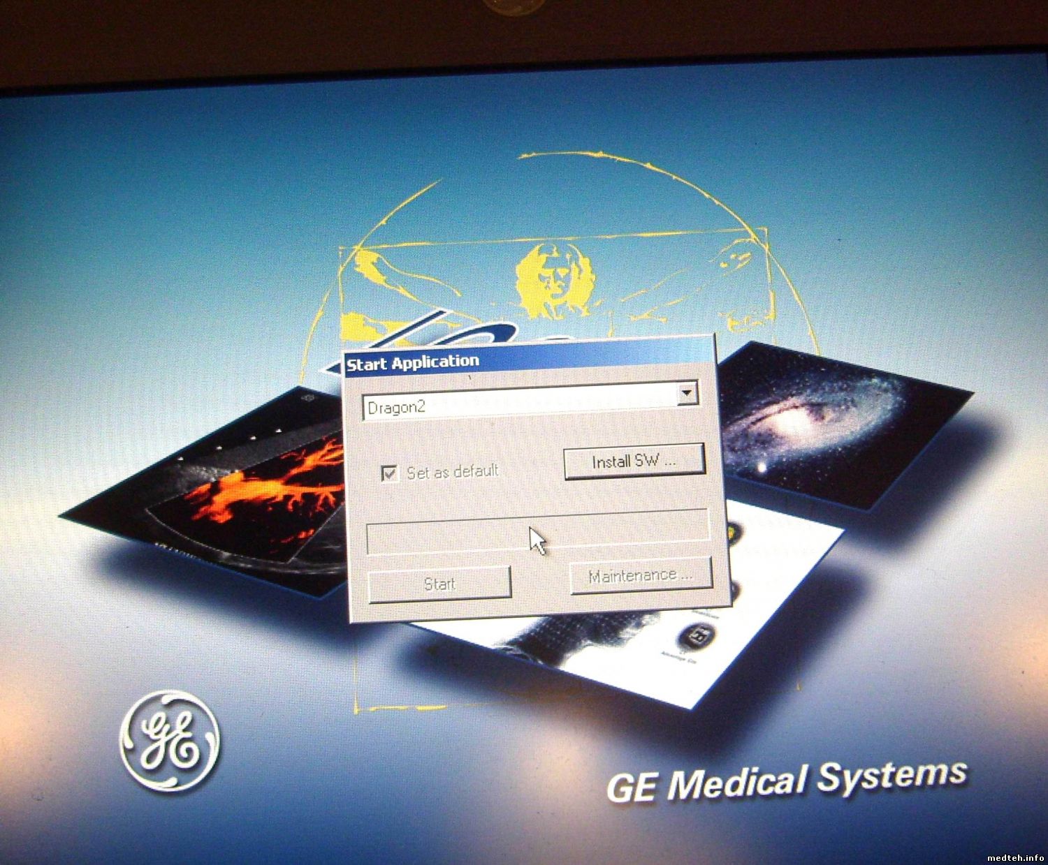

Система установилась нормально, после перезагрузки появилось окно:
Дальше ничего не работает. Со второго диска ничего не устанавливается. В чем причина?
Сообщение отредактировал barsukov - Вторник, 24.Янв.2017, 17:30
Sovok_ussrДата: Вторник, 24.Янв.2017, 19:02 | Сообщение # 581
У вас сообщений: 73
it
м.б. "битый" образ 2 диска (SoftWare) или испорчен загрузочный модуль (дефект поверхности на записанном диске) ?
barsukovДата: Вторник, 24.Янв.2017, 21:44 | Сообщение # 582
У вас сообщений: 114
Калинино
Вот здесь в этой же теме http://www.medteh.info/forum/57-716-9 sqvair пишет:
Цитата
установил образ этот http://www.ulozto.net/x843FQt7/lq-book-xp-base-2-2-1-iso.Прибор запускается и выдает окошко "start application" с кнопкой Install SW. Жму на эту кнопку, а он выдает "Please access CD-ROM and application CD, then Re-click "Install SW" button after about 15 seconds."
Ничего не помогает, вынимал и вставлял диск, отключал и подключал сидюк, все бестолку.
Все один в один, как сейчас у меня. Непонятно, решил он проблему или нет?

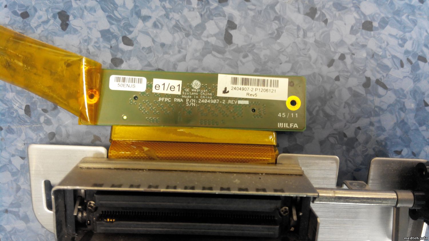

Подниму тему. Ищу разъем для подключения датчика на Лоджик ХР.
РОМУЛДата: Четверг, 26.Янв.2017, 13:45 | Сообщение # 584
У вас сообщений: 830
Ультразвук
Сам разъем купить можно, поставщики есть, но он весьма недешевый. Поэтому, наверное, проще будет купить плату в сборе... Только нужно точно указать партномер Вашей...
Андрей_АлтайДата: Суббота, 28.Янв.2017, 16:58 | Сообщение # 585
У вас сообщений: 47
набрали по объявлению
Барнаул
Парт: 2404907-2

Попытался залить образ диска откуда указал Sten:
https://yadi.sk/d/KGMs4285uGSqQ
https://yadi.sk/d/qOoGri4HuGSrb
Тоже какие то проблемы. При загрузке выпадает синий экран с сообщением Stop:0x0000007B
Жесткий диск что ли не подходит?

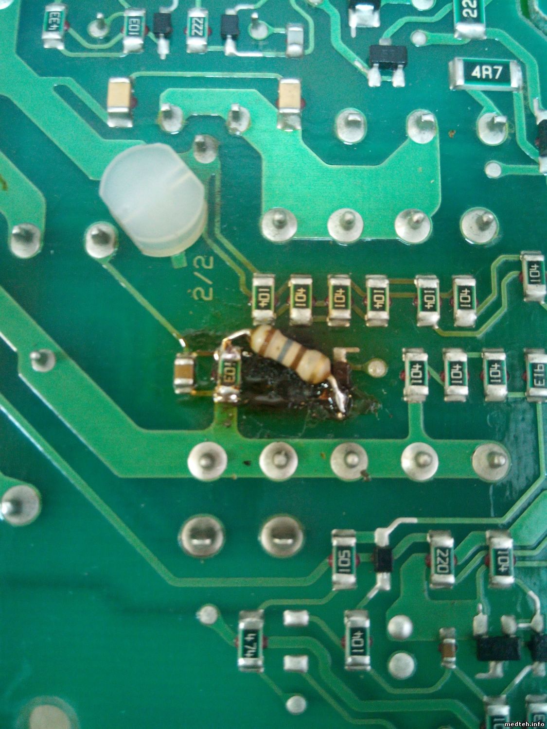

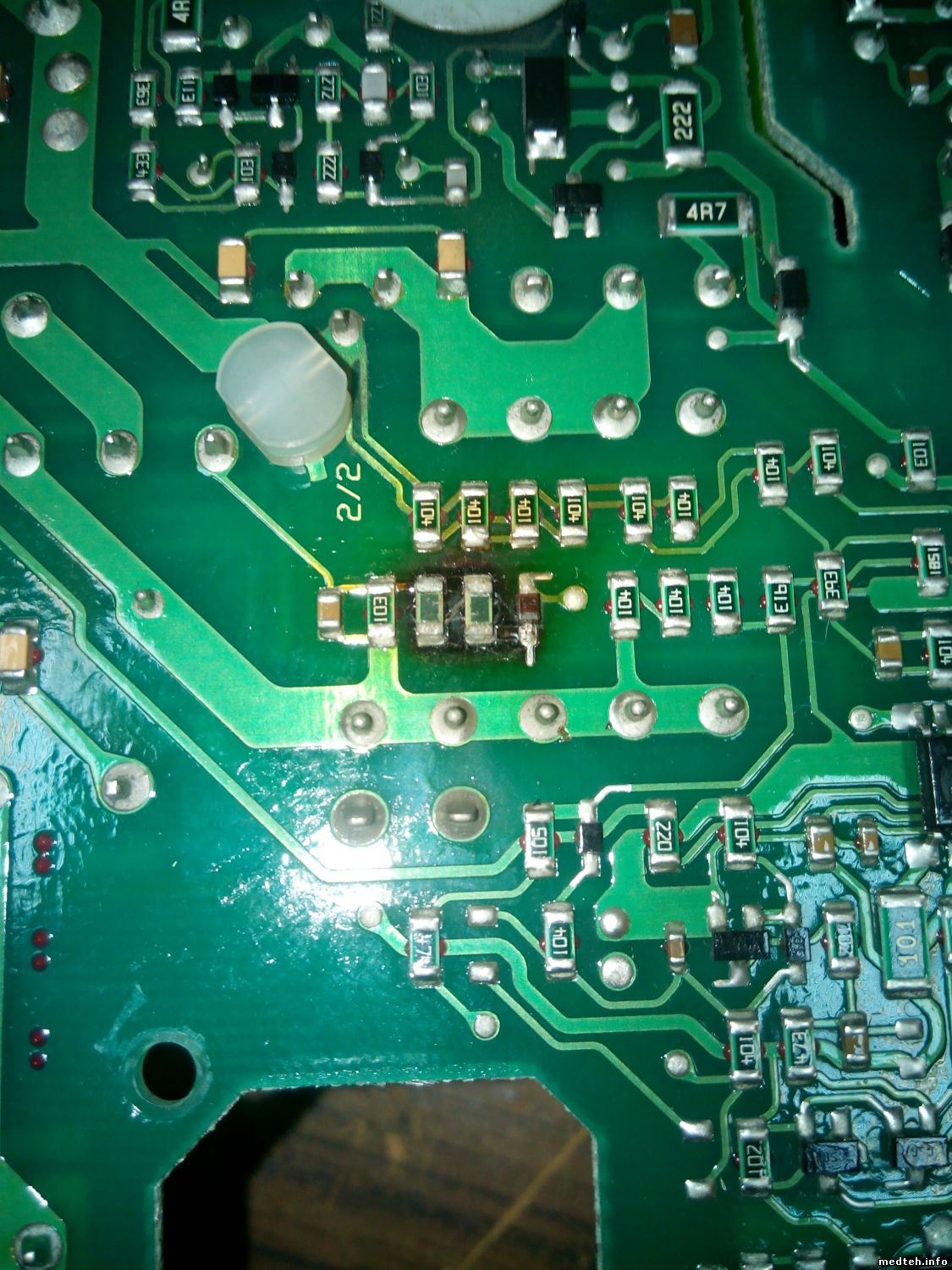

ALmightyДата: Воскресенье, 03.Сен.2017, 10:03 | Сообщение # 597
Вятка
отгадка
Сообщение отредактировал ALmighty - Воскресенье, 03.Сен.2017, 10:07
Sovok_ussrДата: Воскресенье, 03.Сен.2017, 18:06 | Сообщение # 598
У вас сообщений: 73
it
Цитата ALmighty ()
отгадка
... Т.Е. та же самая "бяда", что и 1 топике (у автора темы). Хлипкие резисторы...
