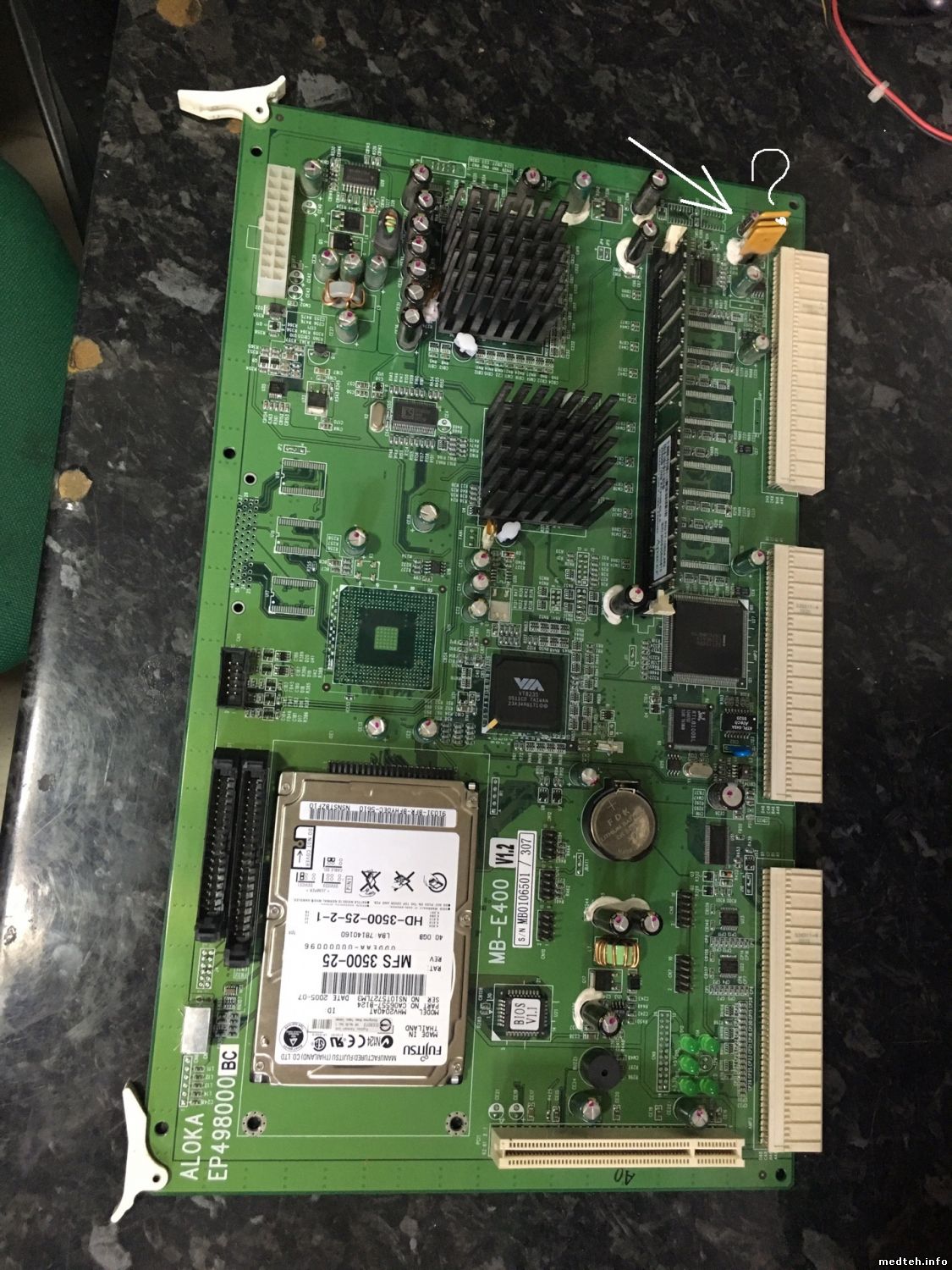

Доброго времени суток. Аппарат ко мне попал весь разобранный. После включения сетевой кнопкой происходит включение, кулеры начинают гудеть, на мониторе беут квадратики змейкой и на клавиатуре тоже кнопки загораются последовательно, сначала одним цветом, затем другим и так по кругу... Ни ошибок ни каких либо изменений не происходит. Такое ощущение ,что включен какой то тестовый режим, о котором я не знаю. Прошу у знатоков помощи.

У вас похоже нет старта ПО. Начните с проверки батарейки на материнке (это плата к которой прикреплен хард). Батарейка как правило желтого цвета,прямоугольная. Аккуратно отщелкнуть ее от микросхемы и замерить напряжение:на двух ногах не должно быть ничего, а на двух напряжение. Если оно ниже 3в батарея под замену. После замены батарейки цепляете к материнке клаву и монитор. Заходите в биос и выставляет дату. Перезагружаетесь. Пока ищете батарейку проверьте хард на вшивость.

Хард скинул, уже была такая мысля, но подключить к компу пока возможности нет, нужен переходник для IDE разъема. По батарейке завтра посмотрю.

olko13, на счет
не совсем понял... Если можно по подробней про батарейку, либо вы рассказывали про другую плату, на моей ничего похожего не увидел. Желтые 3 детали, на которые я указал стрелкой, на батарейки не похожи. Батарейка таблетка показывает 3,1В.
Как я понимаю,к материнке нужно отдельно подключить БП, есть разъем для клавиатуры, но ничего для монитора я не нашел.

Если есть куда втыкнуть клаву,хотя я не вижу на фото разема, пробуйте войти в биос со штатным монитором. Но думаю, что дата тут не причем: батарейка вроде жива. Нужно поюзать по биосу, может какие то настройки слетели. Начать с того, видит ли система винт ну и дальше по плану.
А для начала проверьте все таки хард: может он тупо помер и не стартует.
va02Дата: Пятница, 30.Сен.2016, 14:40 | Сообщение # 15
У вас сообщений: 46
Сервис инженер
Шымкент
Разъем на клаву находится рядом с винтом(железный квадратик), но при загрузке, как ни пытался не заходит в биос, максимум какие изменения происходили, так это зависание квадратиков, которые постоянно бегали по экрану. Пытался подключить клавиатуру к USB разъемам сзади, тоже нет результата. С переходником к харду пока дело плохо, подключиться к компу нет возможности, придется немного подождать.

Плата стандартная, хотя и не самая распространенная. Сигнал на монитор прибора идет от видеоплаты самого прибора, а не от платы ЦПУ. Что бы видеокарта прибора заработала, должна пройти успешная загрузка прибора. Синий червяк это заставка. Если выдернуть плату ЦПУ совсем, то вид на мониторе не изменится.
Смотреть загрузку надо на видевыходе самой платы ЦПУ. Выход видео это разъем IDE10. Надо спаять переходник. Схема была тыщщу раз в других темах по А3500. (а исходником этой схемы была схема, которую мы раздавали всем желающим на учебе)
желтые детали это самовосстанавливающиеся предохранители.
С ЮСБ аккуратнее, можно использовать только штатный кабель, распиновка разъема на плате перепутана относительно стандвртной компьютерной.
Если плата стоит в приборе, то никакого дополнительного подключения к БП не требеется.

Наконец то дождался переходник 2,5/3,5 IDE восстановил винт и все заработало. Всем спасибо, тема закрыта.
