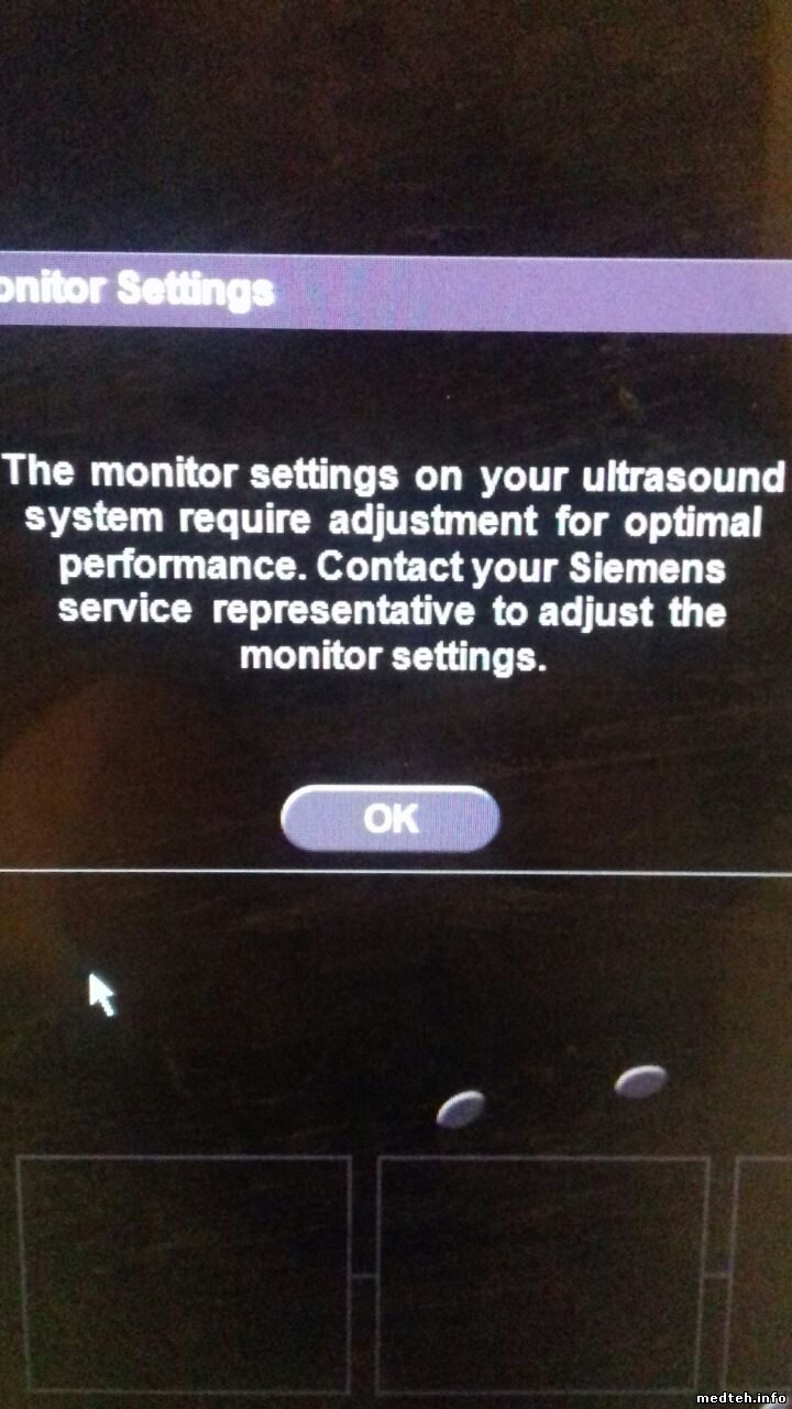

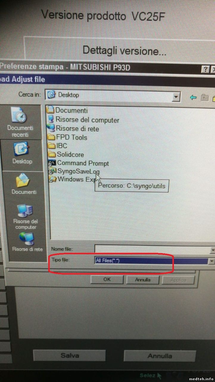

Добрый вечер.
При включение апарата S2000 появляется сообщение (в атаче) о необходимости оптимальной настройки монитора инженерами Сименса. Закрываем и все работает нормално, но постоянное появление раздражает. В Service не нашёл возможность для настройки монитора. У кого-нибудь есть соображения.
olko13Дата: Понедельник, 03.Дек.2018, 21:16 | Сообщение # 62
У вас сообщений: 825
У меня на нескольких аппаратах такая же фигня. Появляется после переустановки софта. Наверное какие то настройки монитора при установке софта не стают в режим и это надо делать вручную. На качество картинки абсолютно не влияет. Ну и пока никто не обращает внимания на это.
domessjДата: Вторник, 04.Дек.2018, 00:06 | Сообщение # 63
tecnico
Италия
La Spezia

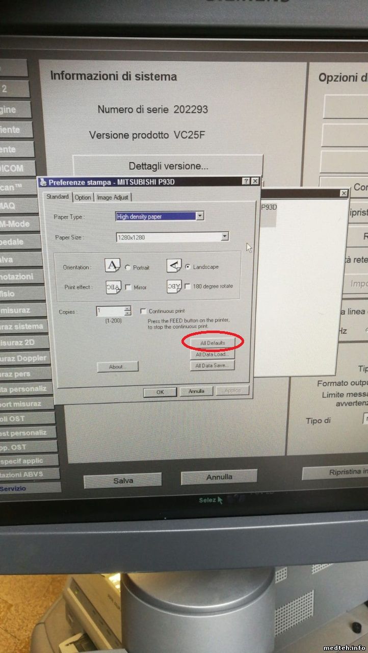

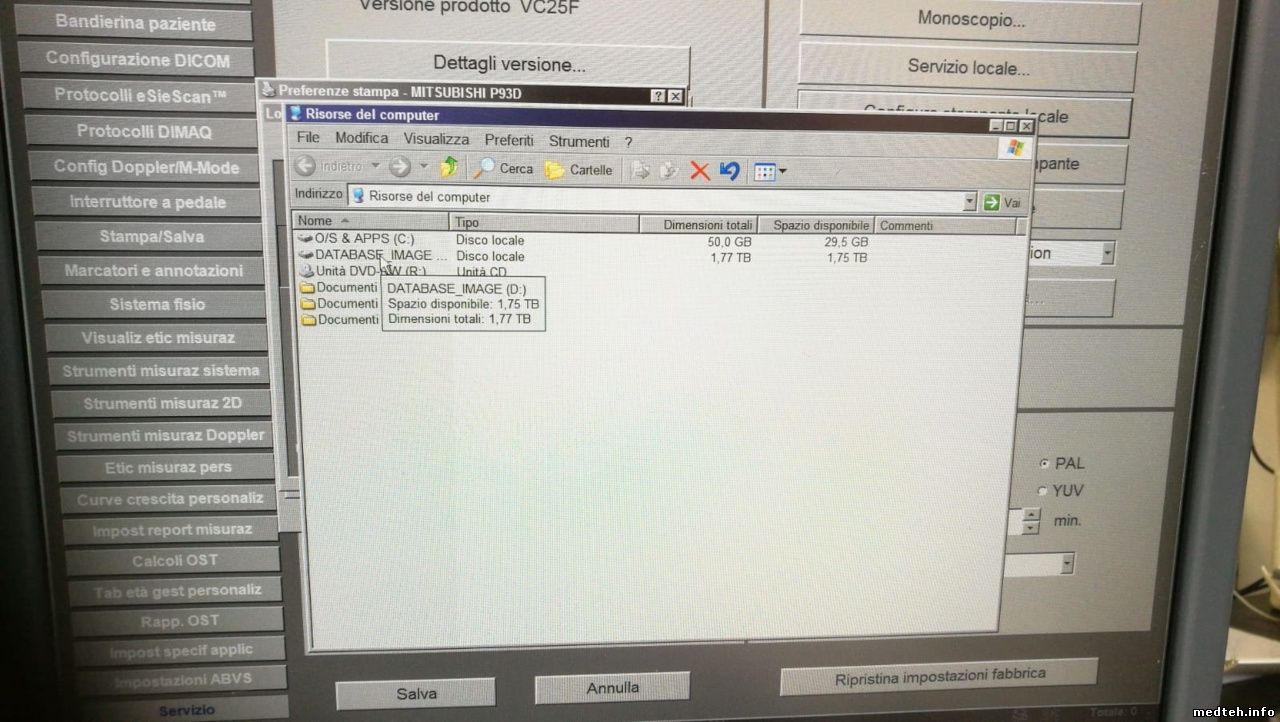

Hello, try going to service, local service, then try entering the printer setup menu.
once you find the print preference menu, click on the default as in picture 1, you will open the "load adjust file" window, select the file in file type (photo 2) click on desktop and on the right you should find the windows explorer icon, click on the right mouse button and select open on the menu.
try them to access the control panel and change the resolution.
I hope I have been helpful
РОМУЛДата: Вторник, 04.Дек.2018, 18:03 | Сообщение # 64
У вас сообщений: 830
Ультразвук
"Hello, try going to service, local service, then try entering the printer setup menu...."
А ну, объясните мне, при чем здесь принтер????
Это сообщение появляется в случае переустановки ПО и если нет родного бэкапа системных настроек.
У Сименса предусмотрена процедура, называемая DFP Optimization, которая выполняется через сервисное меню с помощью специального калибровочного устройства для монитора (как на профессиональных мониках). Естественно, на сайтах сименсовцы это не оставляют, поэтому лучше всего иметь бэкап системных настроек, из которого эти настройки можно вытащить...

Почитав литературу, понял, что отсутствует файл FPD.IDC. А его можно скопировать с другого аппарата и так обмануть софтуер? Файл както привязан к конкретному апарату?
info_manДата: Понедельник, 10.Дек.2018, 21:14 | Сообщение # 66
У вас сообщений: 37
Service tehnician
Добрый вечер.
У файла расширение *.icc. Название полное не помню, но выглядит он так - "Monitor04-06-2013.icc". Он не привязан к системе его можно свободно скинуть с другого аппарата. Расположение файла следующая: С:\WINT\system32\spool\drivers\color, можно закинуть и перезагрузить, а также самому вручную запустить пару екзешников, но легче и проще первый вариант. У кого глаз орла, тот увидит, что цвета изменились.

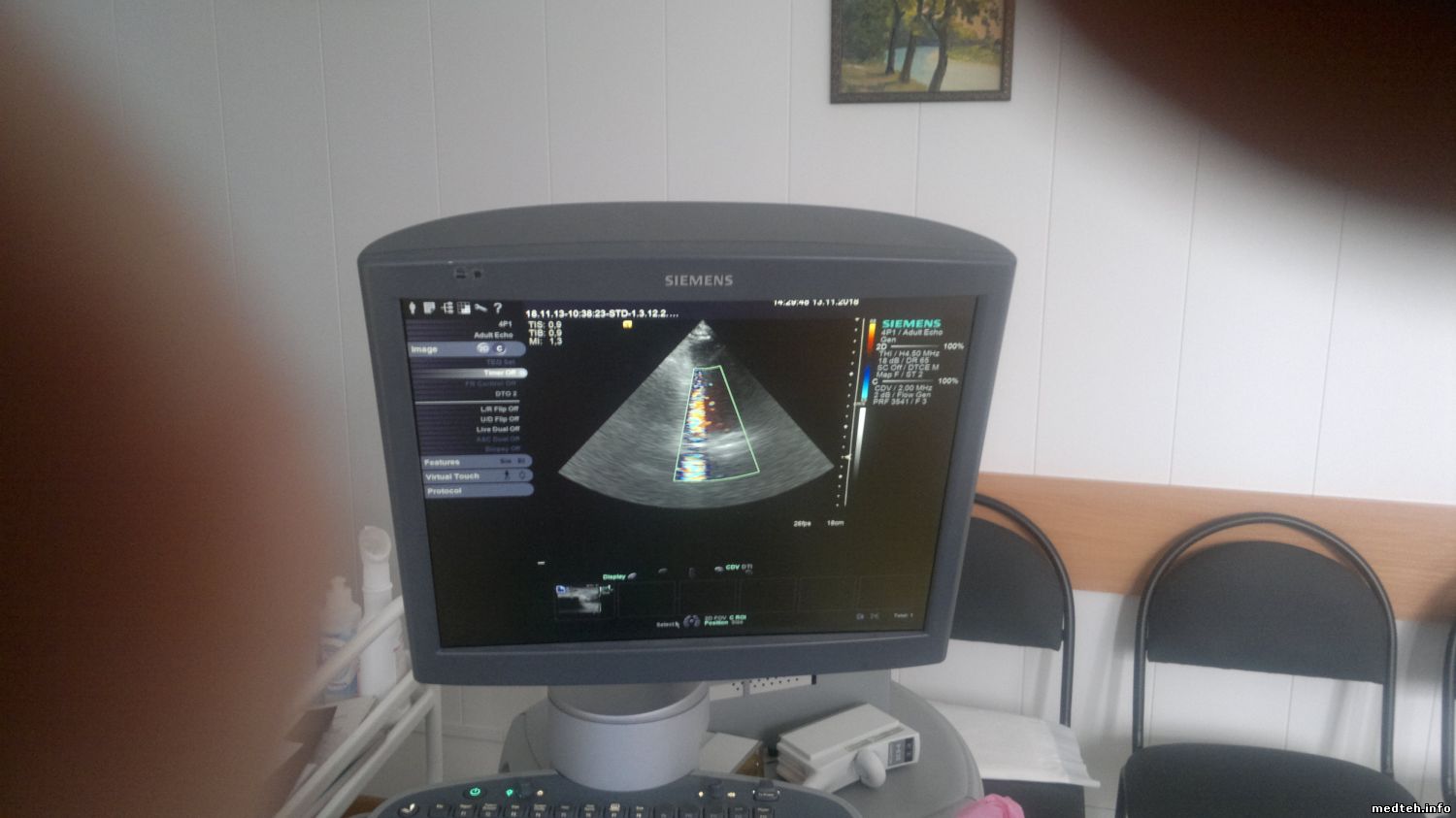

evgen1234Дата: Суббота, 12.Янв.2019, 18:55 | Сообщение # 67
У вас сообщений: 21
engineer

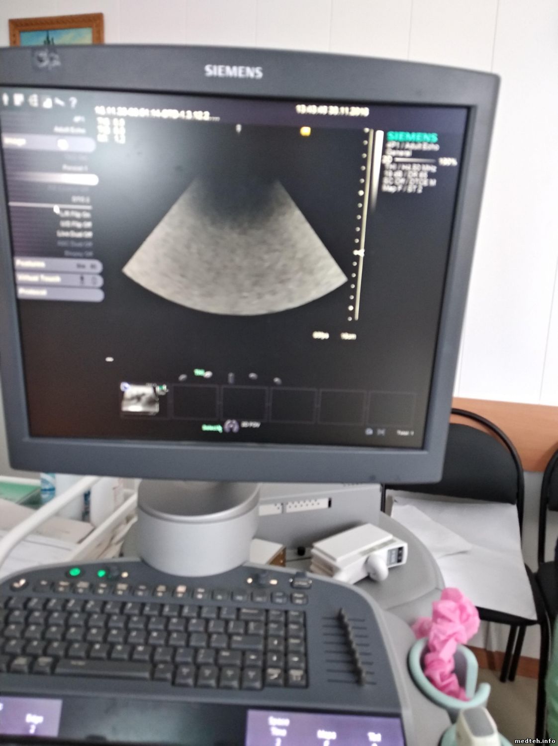

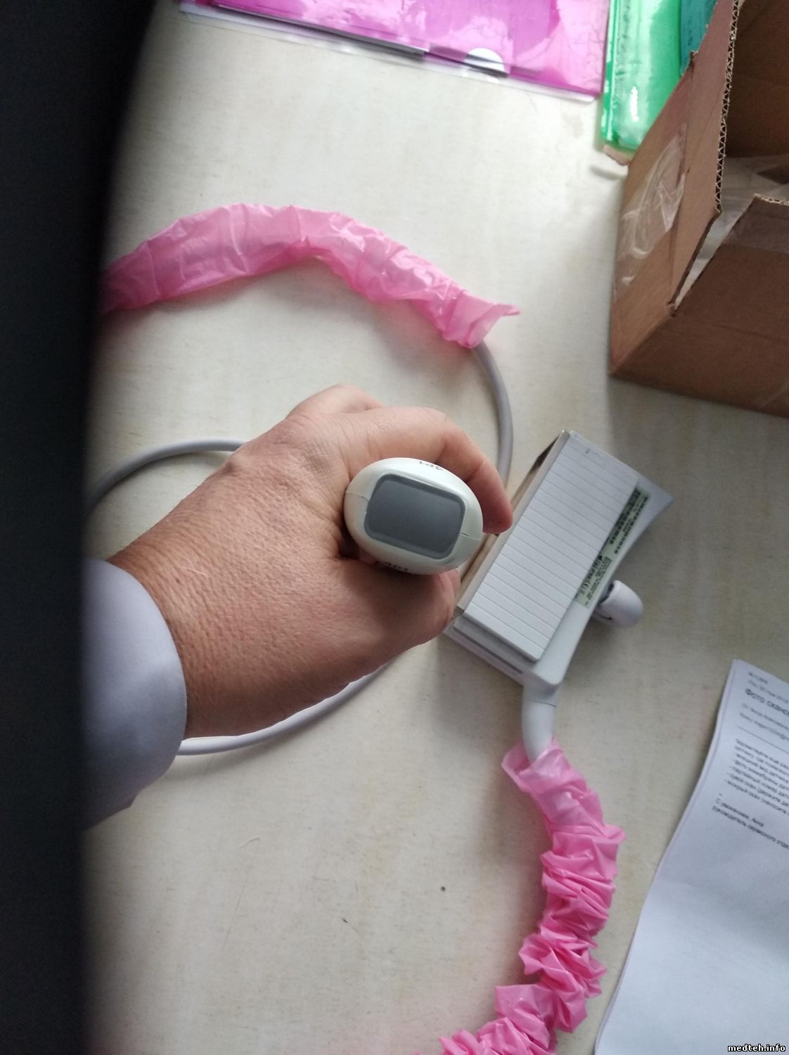

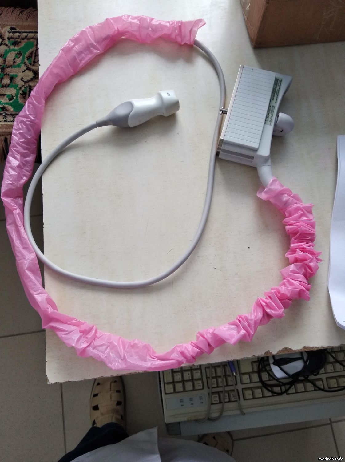

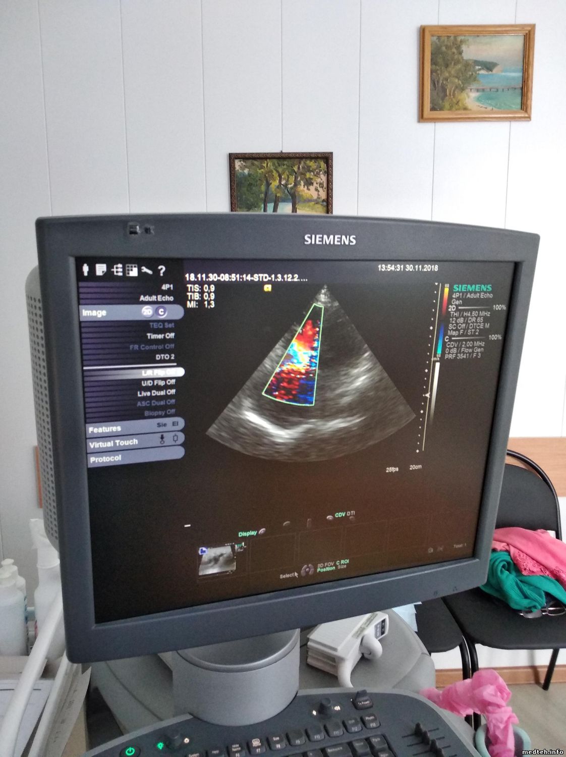

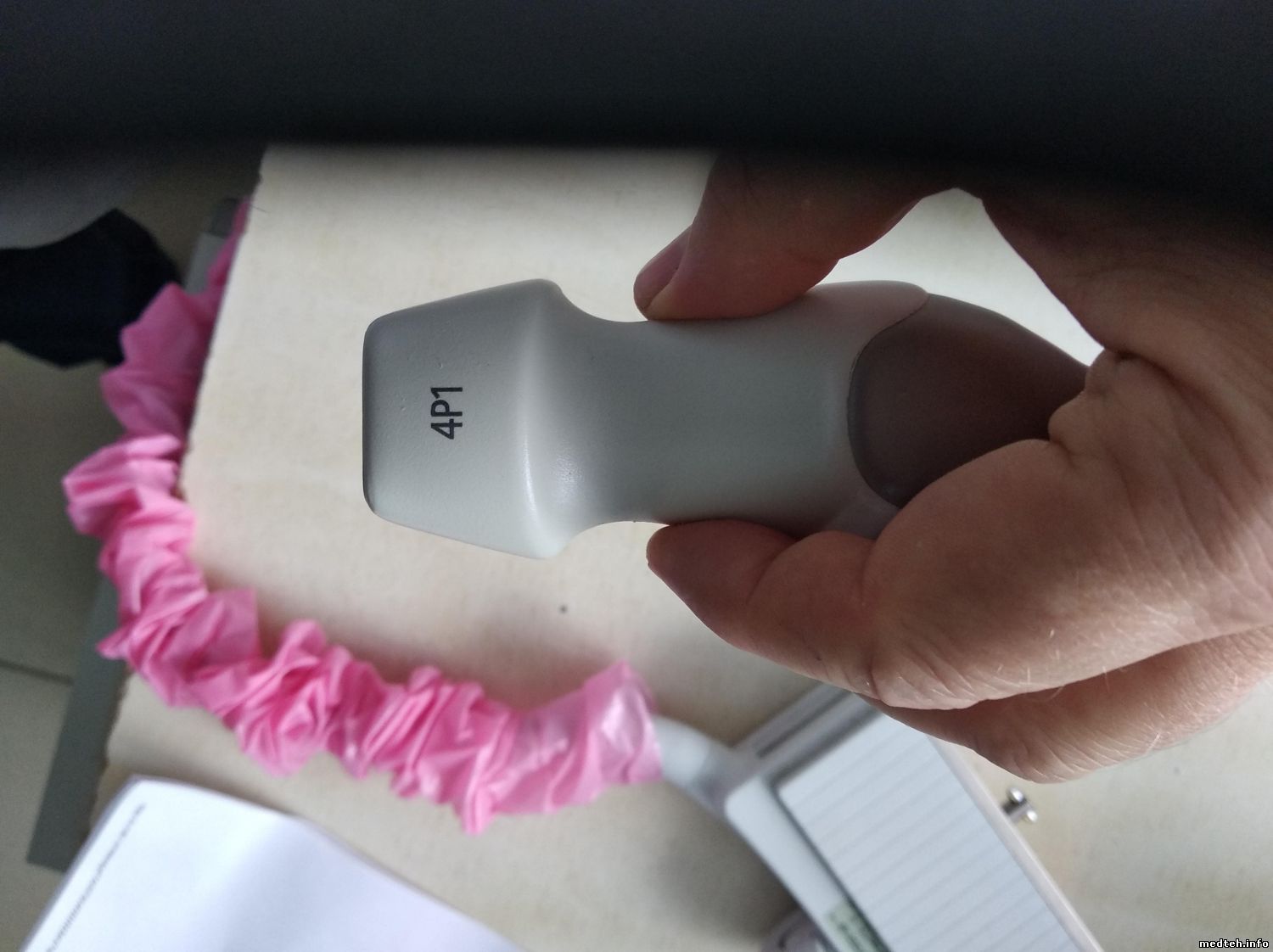

Белый сектор на кардиодатчике 4P1. (Фото). Кто-нибудь сталкивался с таким? С другими датчиками такого нет.
evgen1234Дата: Суббота, 12.Янв.2019, 18:56 | Сообщение # 68
У вас сообщений: 21
engineer
Еще 3 фото
valentin17Дата: Воскресенье, 13.Янв.2019, 17:09 | Сообщение # 69
У вас сообщений: 561
Чешская Республика
Прага
У меня в В-режиме посредине белая полоска, а в цветном допплере шум по этой полоске после того, как внутри кабеля перетёрлась оплетка и случилось замыкание. В моём случае замена кабеля проблему не устранила.
olko13Дата: Понедельник, 14.Янв.2019, 10:52 | Сообщение # 70
Была у меня подобная ситуация. Проблема в одной из плат бимформера. Как выход предлагаю поменять местами платы бимформера. Мне помогло.
valentin17Дата: Понедельник, 14.Янв.2019, 20:02 | Сообщение # 71
Чешская Республика
Прага
В моем случае проблема была именно в датчике, на других системах та же картина.
olko13Дата: Понедельник, 14.Янв.2019, 20:34 | Сообщение # 72
Прошу прощения за неправильную информацию. Плата, о которой я говорил в предыдущем посте, не бимформер, а плата TR. Их там 3 шт.
Прсто под рукой не было ни апарата, ни СМ. Вот и попутал.

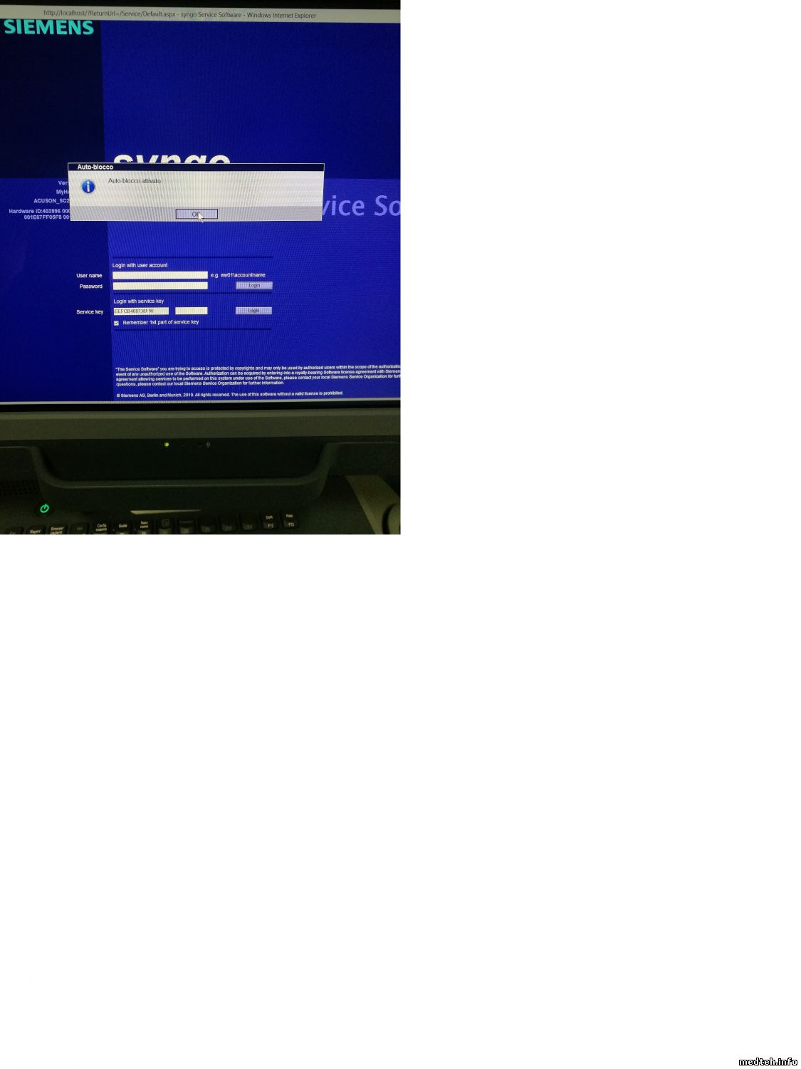

Colleagues good afternoon, SC2000 Prime
attached error message that appears randomly, during probes usage. Thinking they were the probes I installed them on a sc2000, and they work well without error. Has this error been presented to anyone?
turi

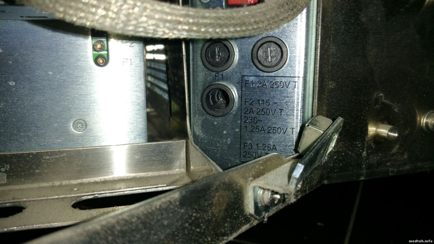

Врачи пожаловались, что у S2000 погас монитор. Аппарат включался, принтер выдал нормалную УЗ картинку. Попросили их сфоткать контрольные диоды на БП (прилагается на фото 1). На следущий день аппарат не включался, начали смотреть и увидели, что перегорел предохранитель F1 (2A) (фото 2). Идём по цепочке, но если есть информация по LED индикации или за что отвечает F1, будем благодарны.
Добавляю. Нашли, что монитор коротит предохранитель.
olko13Дата: Пятница, 06.Мар.2020, 11:03 | Сообщение # 78
todomodo1 см. л.с.

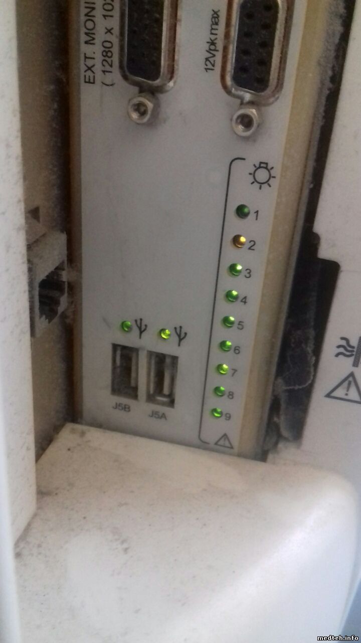

Подскажите расшифровку светодиодов индикаторных F1-F9, моргает F2 аппарат после загрузки выдает разные коды ошибок. Думаю проблема с какой-то линией питания...
В сообщении с кодом говорит, что визуализация остановлена, перезагрузите систему. Датчиков, естественно, как бы не видит.
Вот некоторые ошибки:

valentin17Дата: Суббота, 12.Сен.2020, 17:46 | Сообщение # 80
Чешская Республика
Прага
Можно до загрузки софта запустить сервисный браузер и там почитать логи, возможно, еще что интересное увидите.
Цитата mosfet36 ()
US_IMG_18_
У меня такая ошибка была связана с TI платой.
