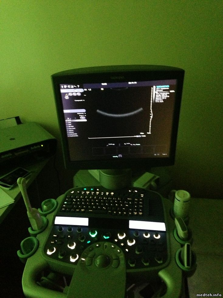

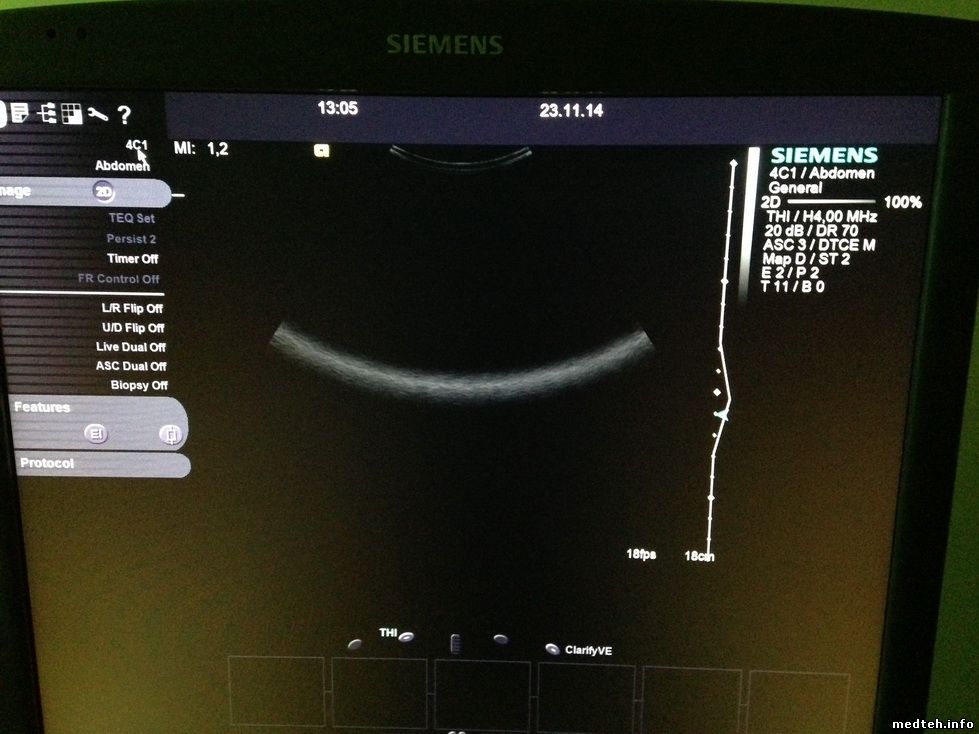

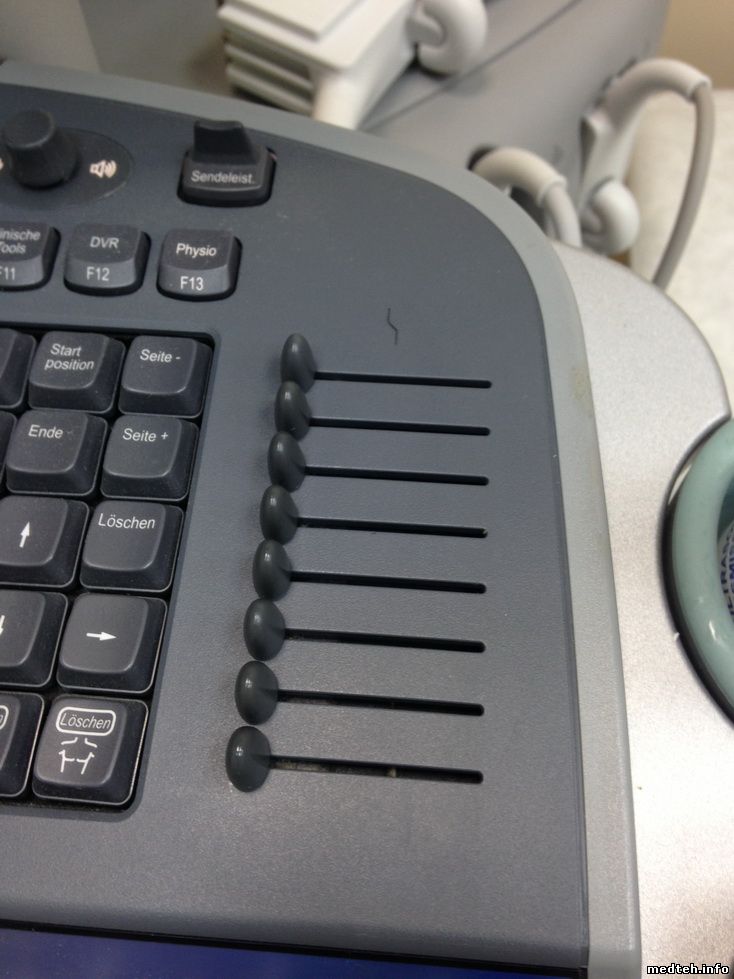

Здравствуйте, уважаемые специалисты.
Столкнулись с такой проблемой: появилась помеха на 5-м регуляторе акустической компенсации затухания сигнала по глубине.
Приходил специалист, правда по Самсунгам, сказал, что возможно неисправна плата бимформер (формирующая пучок), но можно работать и так, меняя свет и глубину другими регуляторами. Но это не удобно.
Дело не в датчиках, т.к. на любом из них - картина одна и та же.
Сторонний специалист, может, и разобрался бы с проблемой. Но у нас нет сервисной документации, а только инструкция по эксплуатации.
Возможно, кто-либо из здесь присутствующих мог бы ей поделиться?
Фото с проблемой прикрепляю.

Может пятый регулятор дубу дал?
MedTimeДата: Четверг, 27.Ноя.2014, 10:16 | Сообщение # 17
Директор Медицинского Центра
г.Киров (Кировская область)
Если бы регулятор вышел из строя, то картинка на экране не менялась бы при его перемещении. В крайнем правом положении этой помехи не видно.
IgorGiДата: Четверг, 27.Ноя.2014, 16:44 | Сообщение # 18
У вас сообщений: 228
Пятигорск
На первом фото все регуляторы в левом положении, а на последующих фото на экране шкала усиления по глубине на пятом регуляторе в крайнем правом. Значит или "регулятор дубу дал", или ПО не понимает положение регулятора. На бимформер обычно приходит сформированная кривая усиления, так-же бимформеры выходят из строя по одному, а не все сразу. Нужно смотреть цепь формирования кривой усиления.

Подозрение пало на плату с потенциометрами GAIN на УЗИ SIEMENS S2000.
Серийный номер аппарата: 205412.
Где можно приобрести такую?
Сообщение отредактировал MedTime - Понедельник, 19.Янв.2015, 10:20
MedTimeДата: Вторник, 26.Май.2015, 10:51 | Сообщение # 20
Проблема решена путём замены платы.
