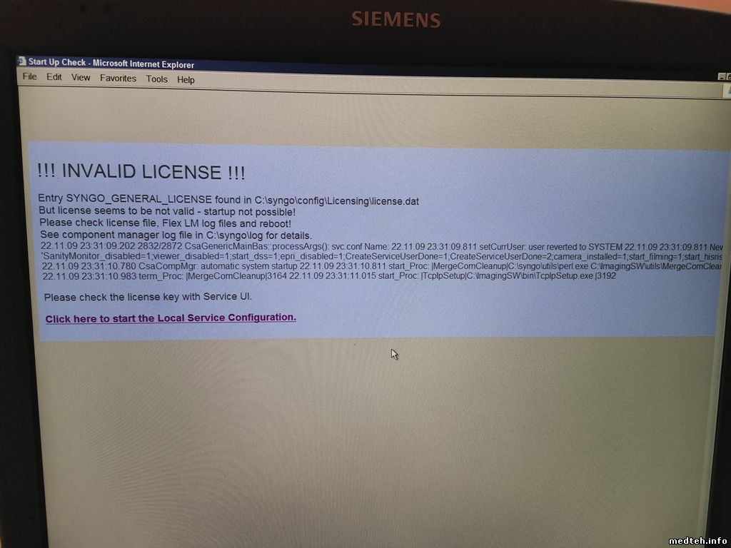

ilshatДата: Четверг, 17.Ноя.2022, 10:02 | Сообщение # 112
ямбург
Здравствуйте, уважаемые специалисты.
Прошу помощи в решении проблемы с S2000.
Аппарат был полностью исправен, но после того, как простоял ночь отключеный от питания, при включении сначала прогружается нормально (сначала появляется надпись "SIEMENS", потом цифры отсчитывают), и как доходит примерно до 20-ти, экран гаснет. При этом, сам аппарат прогружается нормально, реагирует на клавиатуру, смену датчиков и т.п. Но экран так и остаётся чёрным.
В чём может быть проблема, с чего начать?

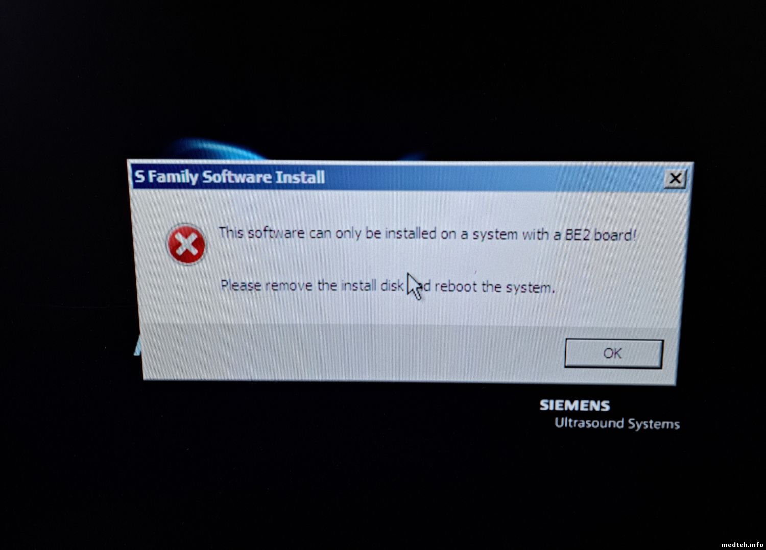

ambroseДата: Воскресенье, 22.Янв.2023, 19:36 | Сообщение # 116
У вас сообщений: 162
инженер по радиоэлектронике
Привет.
Поменял материнку Р35neo2, прошил BIOS 1.bb4, переставляю софт vc25d, во время установки вылазит сообщение и ребут, vb10b ставится без этой ошибки, но после добавления лиц файла и рестарта - серый экран и ничего не пашет. Менял BE c антареса, те же эгсы ...
Есть идеи что сдохло?
DaniyarSДата: Вторник, 05.Сен.2023, 16:12 | Сообщение # 117
Алматы
Возникла такая ошибка на S2000 2011 года от бренда Siemens.
Кто-то здесь сможет помочь?
Данияр
Сообщение отредактировал DaniyarS - Вторник, 05.Сен.2023, 16:13
efecelebiДата: Среда, 06.Сен.2023, 11:19 | Сообщение # 118
У вас сообщений: 132
Electronic Technician
Германия
Bavyera
Цитата DaniyarS ()
2011 yılı Siemens S2000'de böyle bir hata vardı.
Hello
How did this problem occur? New software has been loaded?
Or something happened to the hard disk?
This error is License error.
DaniyarSДата: Среда, 06.Сен.2023, 14:28 | Сообщение # 119
Алматы
Hello!
This problem appeared by itself (we did not reinstall the software and did not change spare parts). We cleared the hard disk memory, after that this problem arose.
You can help?
My whats app number is: +7 701 769 09 75
Данияр
efecelebiДата: Четверг, 07.Сен.2023, 14:16 | Сообщение # 120
Германия
Bavyera
Цитата DaniyarS ()
Merhaba!
Bu sorun kendiliğinden ortaya çıktı (yazılımı yeniden yüklemedik ve yedek parçaları değiştirmedik). Harddiskin hafızasını temizledik, sonrasında bu sorun ortaya çıktı.
Yardım edebilir misin?
Hello.
I wrote to you.
Сообщение отредактировал efecelebi - Четверг, 07.Сен.2023, 14:16
