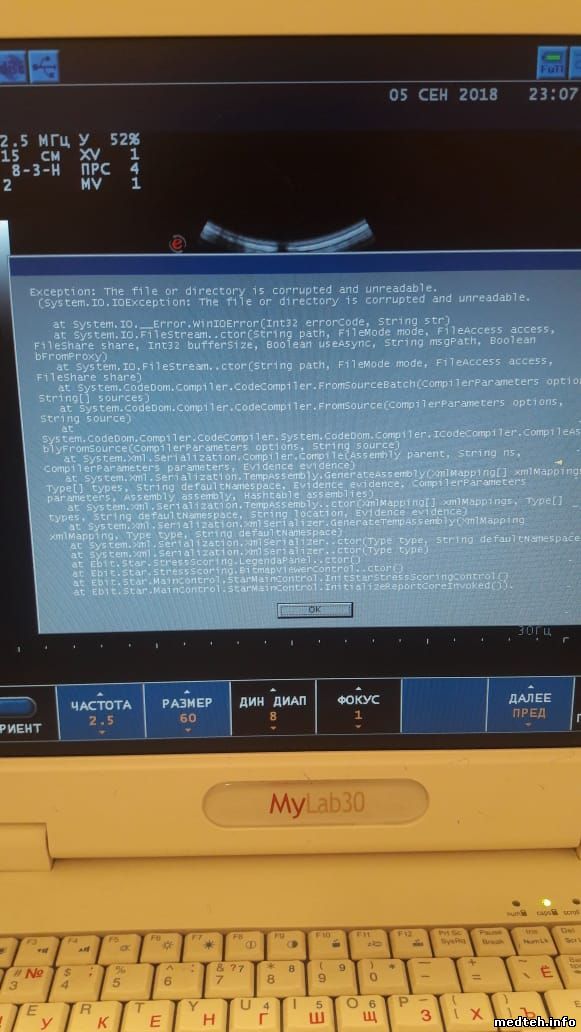

Добрый вечер.
После отключения электричества при включении даёт ошибку: "внутренняя системная ошибка".
Затем вот такое сообщение, если нажать "детали".
Может было что-то подобное что можно сделать в этом случае?
Перечитал всю тему до того, как написать предыдущее в этом посте. При подобной ошибке человек пишет, что надо сделать проверку. Приводит 2-е команды под линуху и виндовс, но не понятно куда их вводить. Где эта командная строка?
Если можно, то поподробнее объясните ...

Цитата coroner ()
Перечитал всю тему до того как написать предыдущий пост. При подобной ошибке человек пишет, что надо сделать проверку. Приводит 2-е команды под линуху и виндовс, но не понятно куда их вводить. Где эта командная строка? Если можно, то поподробнее объясните ...
1. у тебя слетел архив пациентов. (база данных). два варианта заново перезапустить установку базы данных или переустановить ПО.

navesДата: Среда, 09.Янв.2019, 13:49 | Сообщение # 62
У вас сообщений: 1070
Жесткий диск бы проверить на бэдблоки, а потом чекдиск.
а потом почистить временные папки TEMP
C:\Users\<user name>\AppData\Local\Temp\
ошибка не на уровне софта УЗИ, а ниже.
Цитата coroner ()
Там при подобной ошибке человек пишет что надо сделать проверку. Приводит 2 команды под линуху и виндовс но не понятно куда их вводить. Где эта командная строка?
Обычно для этого либо грузятся с LiveCD, либо вытаскивают жесткий диск, попутно делают при этом копию диска.
Может было что-то подобное, что можно сделать в этом случае?
Проблема может быть как с системными файлами, так и с файлами базы пациентов. К сожалению, в окне ошибки не указано, какие именно файлы система не может прочитать. Больше информации можно найти в логах. Если не заморачиваться, то можно обнулить систему до заводского уровня путем восстановления системного раздела и раздела с базой пациентов.

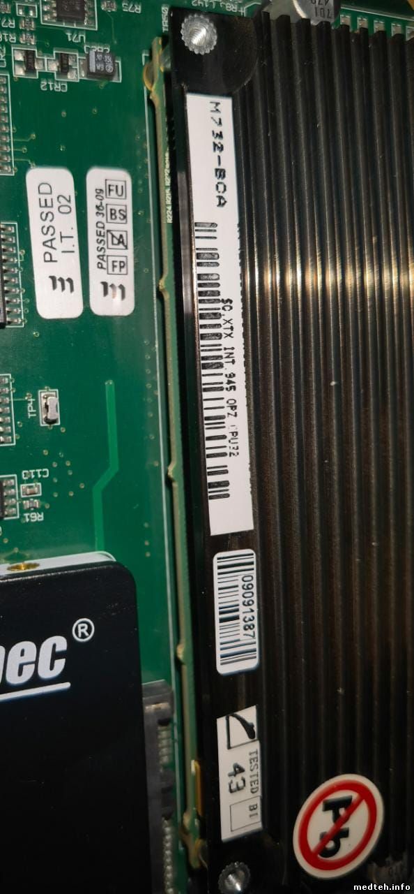

А ещё необходима модель XTX модуля на Processor board.
shtempelДата: Четверг, 14.Мар.2019, 10:46 | Сообщение # 67
У вас сообщений: 289
medteh
valentin17,
M732-BCA
SC.XTX INT.945 OPZ.CPU32
11271385(штрих)

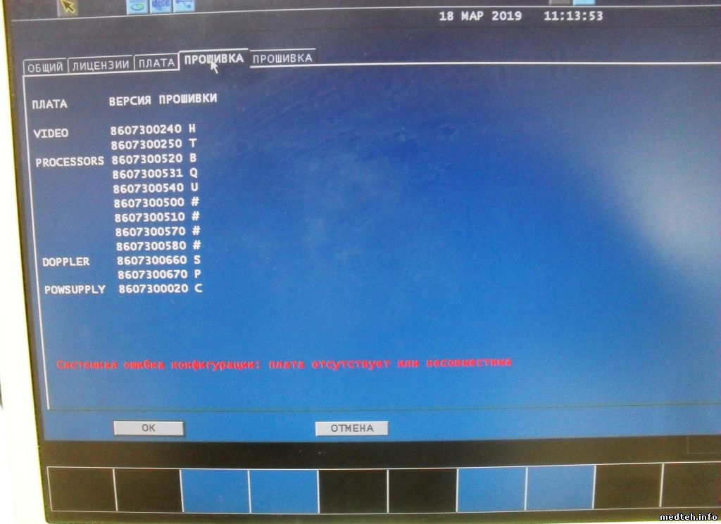

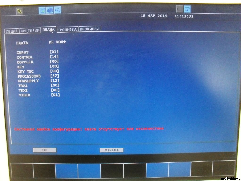

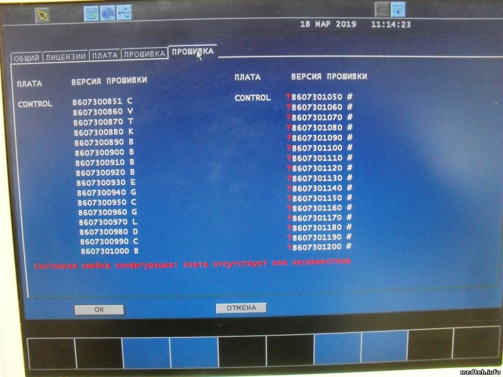

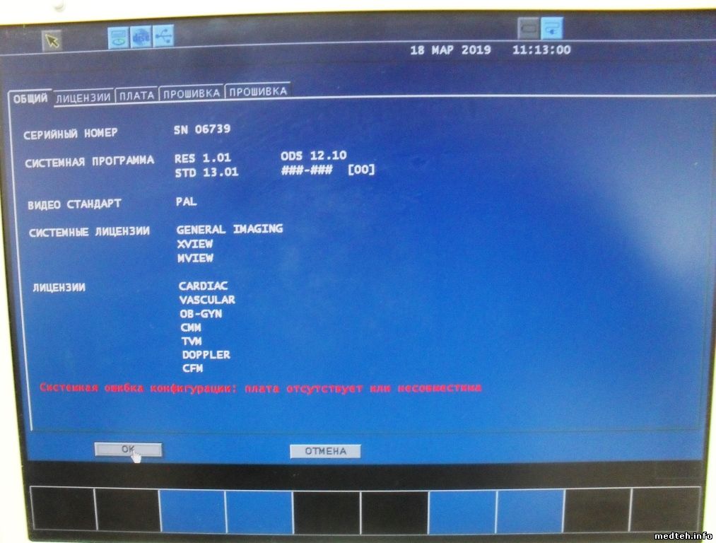

RomanoffsДата: Понедельник, 18.Мар.2019, 11:22 | Сообщение # 71
У вас сообщений: 42
Bryansk

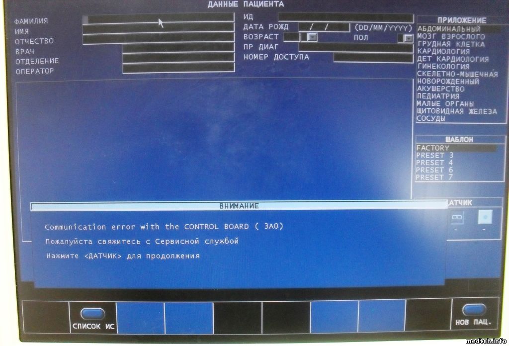

Доброго времени суток!
Помогите разобраться с проблемой. MyLab 30 год выпуска 2013.
При включении выдаёт ошибку: "Системная ошибка конфигурации: плата отсутствует или несовместима."
При игнорировании этой ошибки, аппарат загружается, но не работает и выдаёт сообщение: "Communication error with the CONTROL BOART ( ЗАО) Пожалуйста, свяжитесь с Сервисной службой
Нажмите <ДАТЧИК> для продолжения.
P.S. Вычистили очень много пыли, целое "одеяло".
Заранее благодарен за советы.

CREWДата: Понедельник, 18.Мар.2019, 12:35 | Сообщение # 72
У вас сообщений: 31
При игнорировании этой ошибки, аппарат загружается, но не работает и выдаёт сообщение: "Communication error with the CONTROL BOART ( ЗАО) Пожалуйста свяжитесь с Сервисной службой
Нажмите <ДАТЧИК> для продолжения."
Плату селектора канала проверь. Это боковая плата, в которую датчики подключаются. Попробуй снять металический кожух. На плату с обратной стороны конекторов, нажми нормально, что бы она "досела".
RomanoffsДата: Понедельник, 18.Мар.2019, 14:29 | Сообщение # 73
У вас сообщений: 42
Bryansk
CREW, спасибо, сегодня попробую

RomanoffsДата: Четверг, 21.Мар.2019, 15:09 | Сообщение # 74
У вас сообщений: 42
Bryansk
CREW, спасибо за совет.
Вынул все платы. Пылесос, ластик, спирт.
Всё заработало!

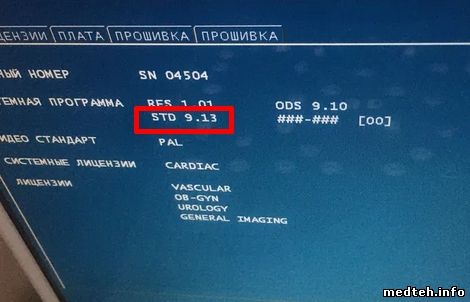

valentin17Дата: Вторник, 15.Фев.2022, 01:26 | Сообщение # 76
У вас сообщений: 560
Чешская Республика
Прага
На экране загрузки аппарата какая версия STD ?
Сообщение отредактировал valentin17 - Вторник, 15.Фев.2022, 01:31
felipedreamДата: Вторник, 15.Фев.2022, 02:30 | Сообщение # 77
Region Metropolitana
Чили
Comuna Buin
STD 10.03
Заранее спасибо за ответ!
Сообщение отредактировал felipedream - Вторник, 15.Фев.2022, 02:31

Принесли в ремонт УЗИ MyLab 30 с дефектами. После загрузки мигала на экране иконка клавиатуры и аппарат не выключался.
Проблема была решена заменой батарейки BIOSа, чисткой базы данных и заменой винчестера на новый SSD.
Вторая проблема заключается в том, что при загрузке, когда инициализируется драйвер видеокарты, и дальше при работе возникают артефакты на экране в виде коротких горизонтальных линий, бегающих по экрану хаотично (на дополнительном дисплее тоже). При этом аппарат УЗИ может работать нормально, а может и зависнуть через неопределённое время.
Решил заменить в блоке M732-BOA линейку памяти и термопасту (однако, замена линейки памяти проблему не решила).
При вскрытии блока M732-BOA выявилось, что на процессоре, северном мосте и видеопамяти (а она стоит прямо на видеочипе) и на самом видеочипе приклеены или присохли медные пластины, которые через термопрокладку идут на радиатор.
После 18-ти часов отмачивания в ацетоне, удалось снять медные пластины на процессоре, северном мосте и видеочипе, на видеопамяти тоже .
Вопрос: эти медные пластины они приклеены или у меня так термопаста засохла, что может и вызывать описанный выше дефект?
Просьба помочь разобраться в проблеме.
Сообщение отредактировал san156 - Четверг, 16.Июн.2022, 17:33
