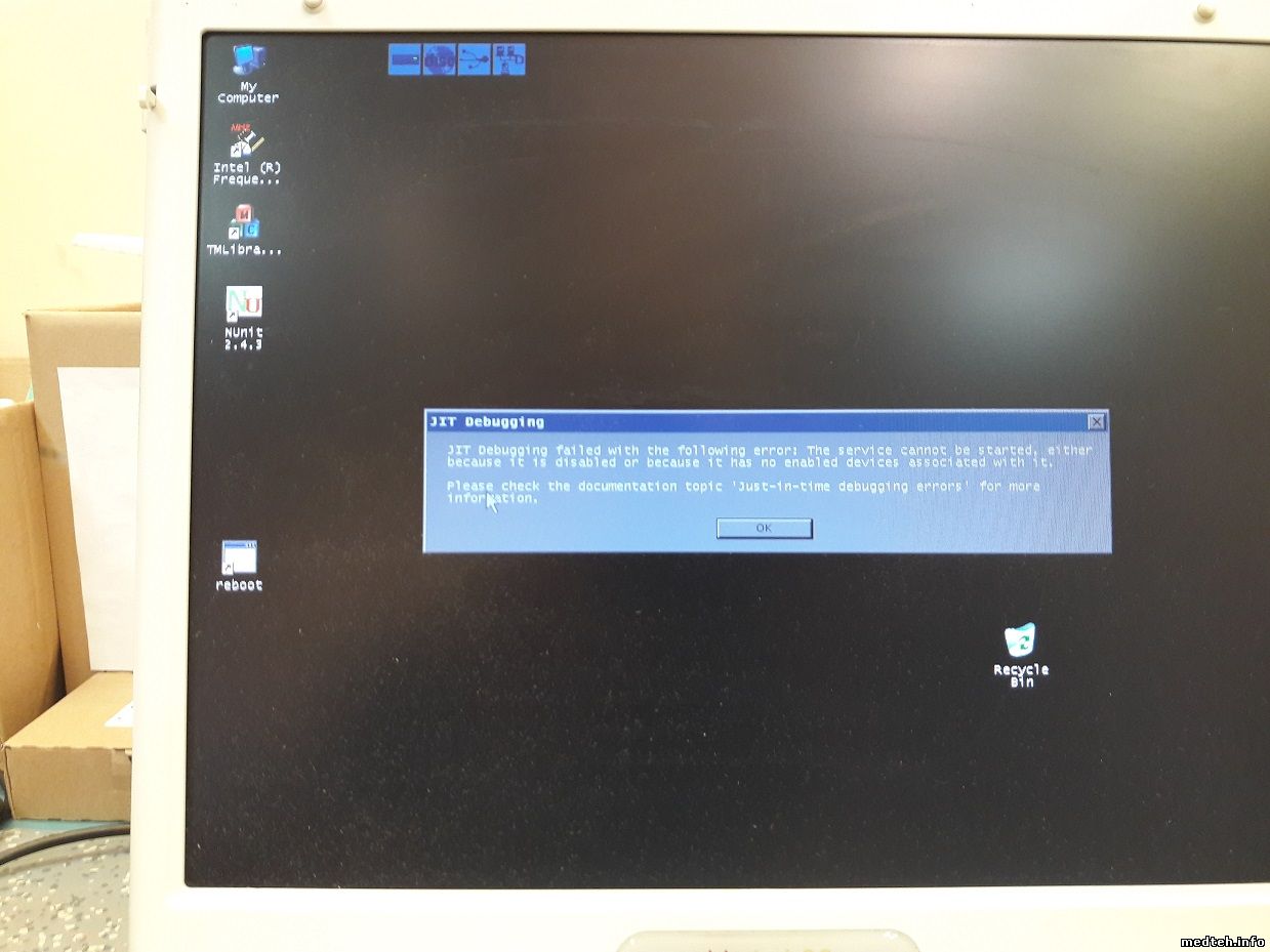

Попался нам mylab 30 с перегревом и системной ошибкой при включении. Сделали образ системы (перезалили ее), заменили пасту на процессоре, включили, а он завелся, но кнопки некоторые не активны. Перечитал все ветки по mylab, так и не нашел ответа, ну или не понял.
- Как я понял нужно в биос, но как? Только ключ?
- Возможно хана плате PC-board, но это самый простой способ и дорогой, замена.
- Сбой ОС? Честно не верю.
Помогите идеей.
Сообщение отредактировал blackspecial - Пятница, 30.Сен.2016, 17:11

blackspecialДата: Среда, 05.Окт.2016, 07:56 | Сообщение # 32
У вас сообщений: 58
Подключили клавиатуру и получили сообщение Jit debugging.Я так понял что система не запускается. Подскажет кто-нибудь что это за сообщение?
Есть у меня подозрение, что система написана в Visual Studio и каждый раз она компилируется при запуске. Возможно в данном процессе происходит сбой и мы получаем такое сообщение,а дальше получаем не рабочие клавиши и моргающий жесткий диск желтым светом.
Кстати зашли в биос, он был сброшен так как дата была 2008, установили на нормальную дату и сохранили. Толку нет от сохранения. =(
И еще процессор греется до 110 градусов, жесть.=((((((((
Увы, но копией не смогу поделиться, так сказать простите.
Сообщение отредактировал blackspecial - Среда, 05.Окт.2016, 08:09
valentin17Дата: Среда, 05.Окт.2016, 09:19 | Сообщение # 33
У вас сообщений: 561
Чешская Республика
Прага
Сделайте резервную копию, а затем проверьте винчестер.
Не важно подключена ли внешняя клавиатура или нет, ПО в Windows должно запускаться нормально.
Температура для процессора высокая. Аккуратно снимайте блок с чёрным радиатором, разбирайте его и ставьте дорогую термопасту (≥6Вт/мК).

Цитата Amel9 ()
Мы сейчас говорим о Вашей проблеме или о проблеме blackspecial?
Видимо, Вы меня не правильно поняли. Все мои ответы только о проблеме blackspecial.
blackspecialДата: Среда, 05.Окт.2016, 11:12 | Сообщение # 38
У вас сообщений: 58
Одно дело совет дать, а другое копия системы. Я считаю, это разные вещи, не в обиду ребята, так решили мы с коллегой.
Сообщение отредактировал blackspecial - Среда, 05.Окт.2016, 11:13
adidasДата: Среда, 05.Окт.2016, 12:37 | Сообщение # 39
У вас сообщений: 276
главный
Средняя Волга
Цитата blackspecial ()
Одно дело совет дать, а другое копия системы. Я считаю, это разные вещи не в обиду ребята, так решили мы с коллегой.
Вообще, немного странно получается - обращаетесь за советом, а образ жалко ... То есть, совет Вам как-бы должны и как бы бесплатно, а помочь другим бесплатно Вы как-бы не хотите.
И совет и образ это все знание и опыт, которого у Вас, судя по всему, нет. Иначе не создавали бы здесь тем.
На данный момент, обсуждаемая здесь проблема на моём аппарате решена. Как? Ну мы тут посовещались с коллегой ... Одно дело образ, а другое дело ЗНАНИЕ, того что и как сделать.
Без обид ;-)
blackspecialДата: Среда, 05.Окт.2016, 15:45 | Сообщение # 40
У вас сообщений: 58
adidas.
Ну, тогда будем сами разбираться. Всем спасибо за советы!
