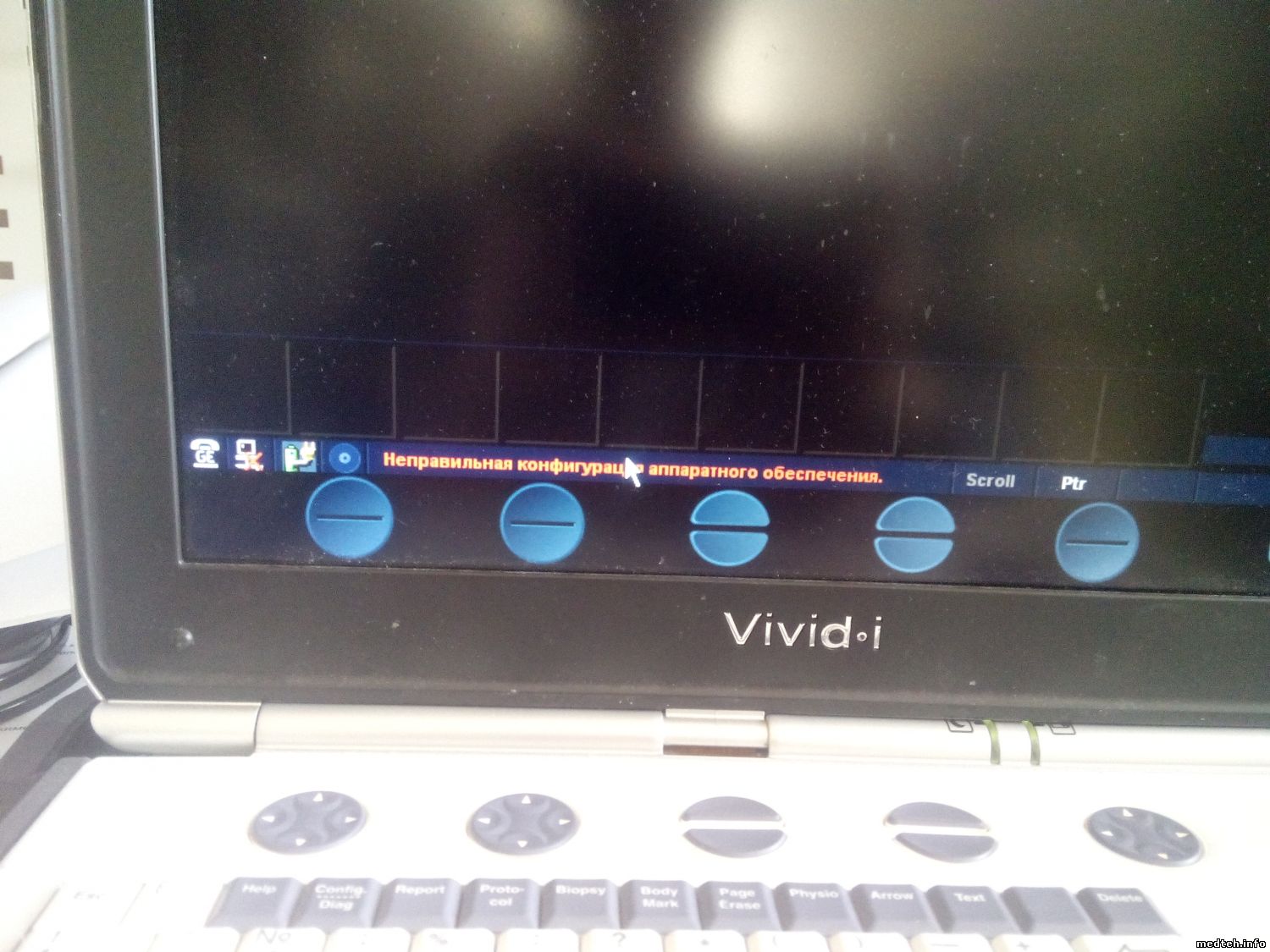

Здравствуйте! Vivid-i (не видит датчик) Кто сталкивался подскажите в чем проблема):drinks:

Мой vivid вообще не видит датчики

olko13 все не видит
omt-74 секторный 4С
пишет "Неправильная конфигурация программного обеспечения"

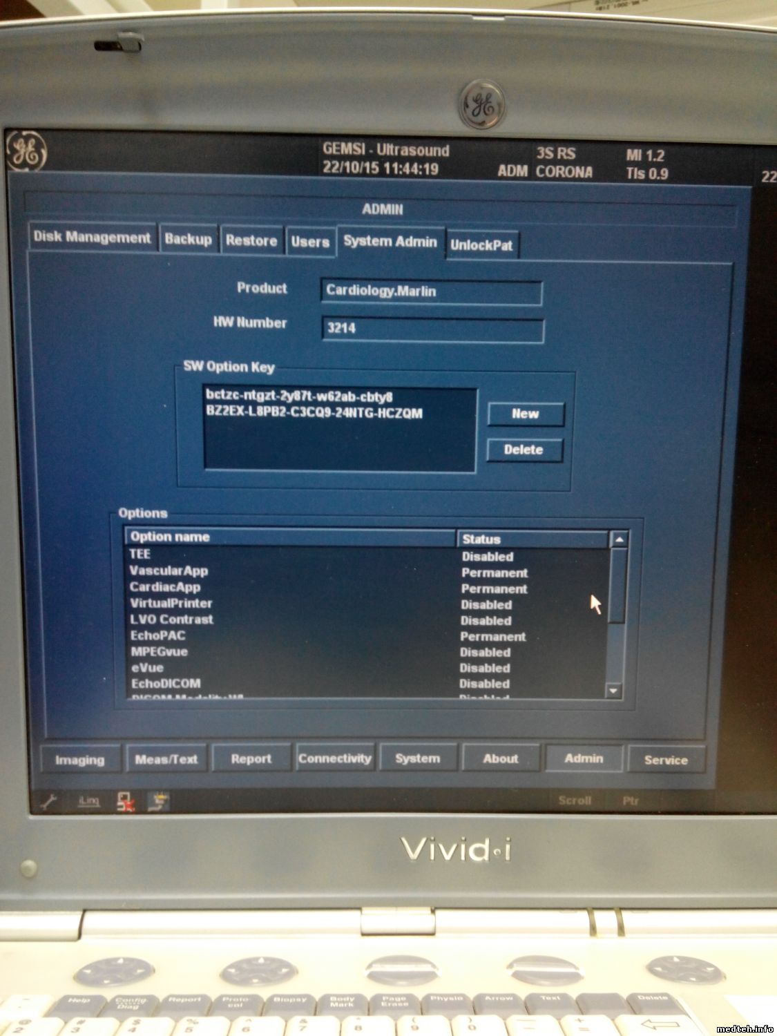

Прислали сей аппарат в ремонт.
Грузится и работает исключительно в деморежиме. Лицензионные ключи прописаны,правда не знаю
насколько они верные .
Говорят что местные умельцы меняли системную батарейку ,правда опять же не знаю до того как аппарат перешел в деморежим или после.
Может ли это произойти из-за того что сбросился BIOS ?
Пробовал переустановить систему,не идет загрузка с родного установочного диска,похоже поврежден.
Нет ли у кого загрузочного CD-диска, Ver. 1.36.19 app. SW 6.1.0 ??

Здравствуйте,
лицензия на аппарате пожизненная. никаких ограничений нет.
вероятно какой-то сбой в софте, возможно HW номер указан 00000.

Еще раз, для тех кто в танке!
на УЗИ аппарат Vivid i на заводе изготовителе устанавливается лицензионный ключ, в соответствии с купленными конечным пользователем опциями и датчиками. Срок действия ключа не ограничен. Временные ключи действуют 3 месяца, после истечения этого срока демо опции отключаются и аппарат Продолжает Работать с основным ключом.

Доброго времени суток,коллеги.
Тема еще актуальна. Спасибо,Alexium,за образ ,но к сожалению аппарат с ним не грузится.
Issidora_SAS,подскажите, должен ли HW номер совпадать с серийным номером аппарата ?
У меня они не совпадают.
Ну и опять вопрос по образу загрузочного диска Ver. 1.36.19 , нет ли у кого такого ???

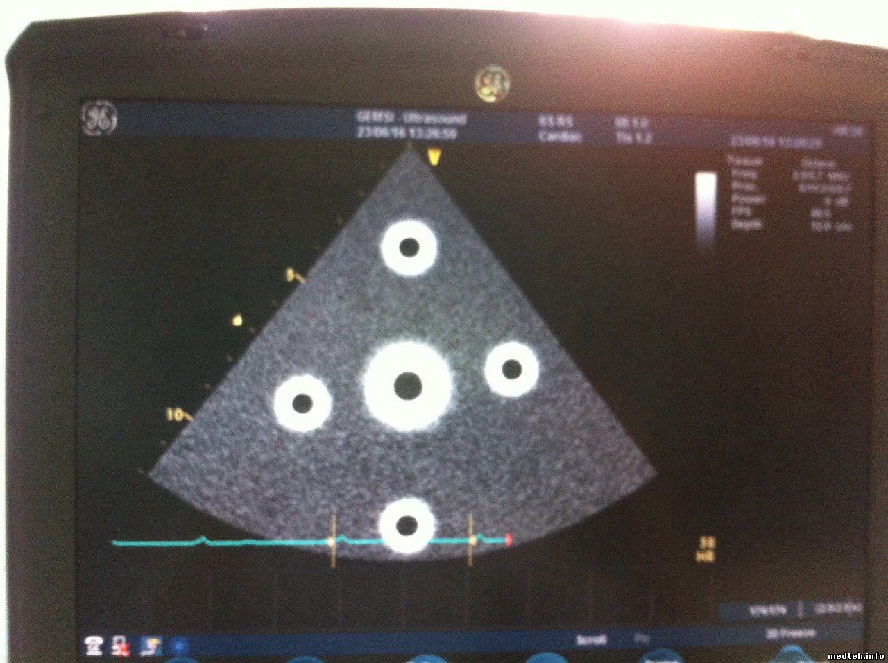

San4eZДата: Вторник, 12.Июл.2016, 11:02 | Сообщение # 72
Сервисный инженер УЗИ
Добрый день, друзья!
Проблема следующая.

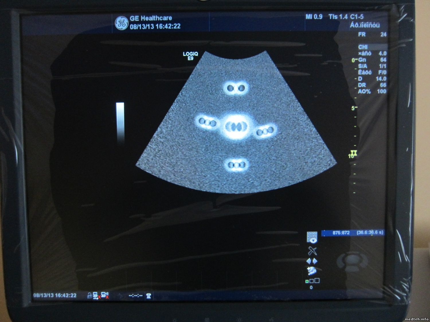

На УЗИ аппарате Vivid i в области ультразвукового изображения самопроизвольно возникают артефакты в виде белых кругов.
Фото ниже. Сразу оговорюсь, фото с другого аппарата, но смысл тот же самый.

AlexiumДата: Вторник, 12.Июл.2016, 16:06 | Сообщение # 73
San4eZДата: Вторник, 12.Июл.2016, 16:35 | Сообщение # 74
Да, да! Именно такая картина!
И сдается мне, что это как раз тот самый аппарат biggrin
AlexiumДата: Вторник, 12.Июл.2016, 16:39 | Сообщение # 75
Да.

Цитата Issidora_SAS ()
Здравствуйте, похоже аппарат переходит в режим симуляции.
Спасибо за подробное описание!
Склоняюсь к неисправности RFI Board.
Теперь вопрос следующего плана: может ли RFI как-то влиять на самопроизвольный сброс партномера DC-DC?
Есть какие-нибудь мысли по этому поводу?
