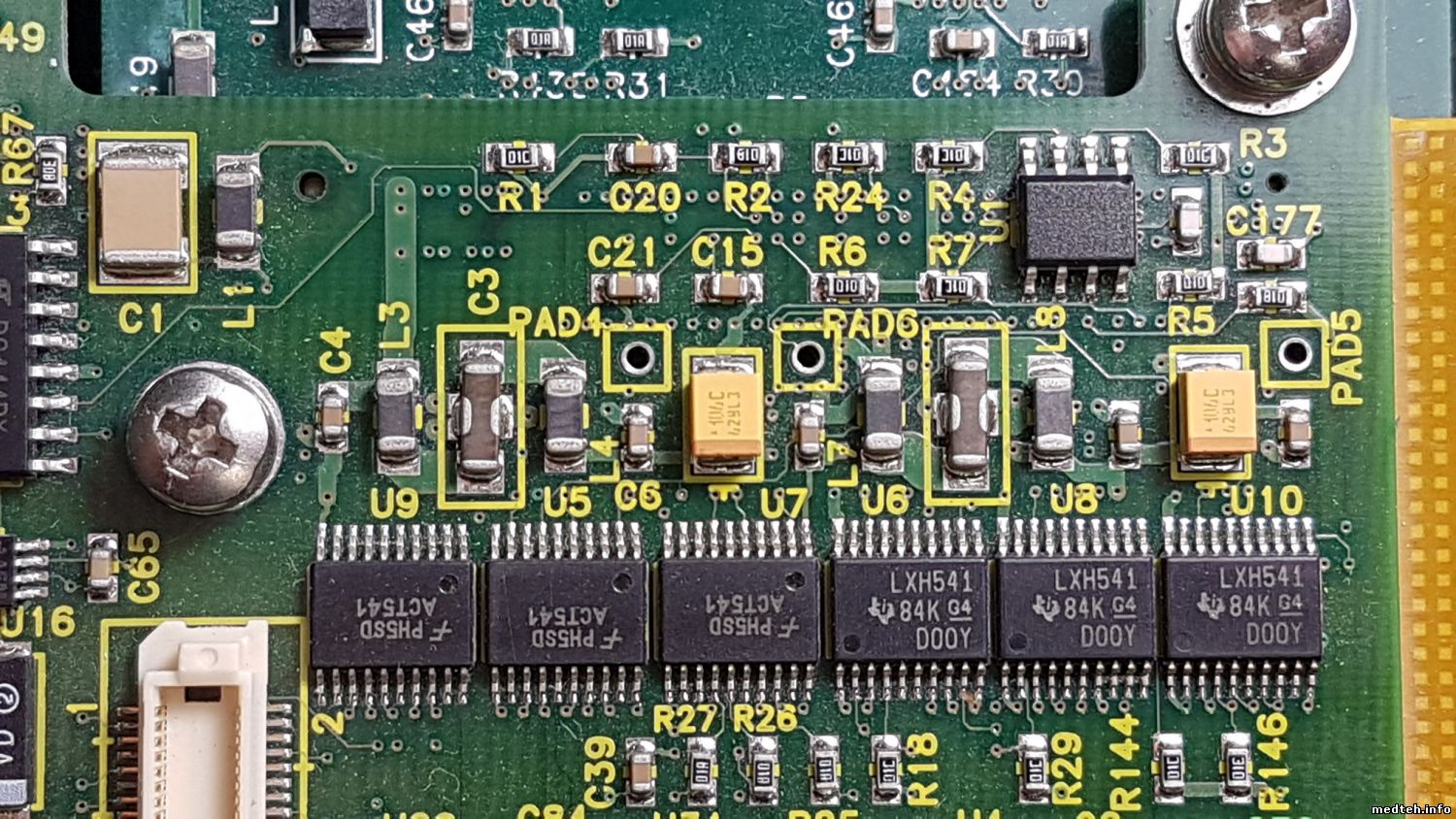

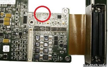

Приветствую, коллеги!
На аппарате при осмотре показалось, что на плате Probe & MUX Assy снесен SMD резистор R1.
У кого под рукой, не могли бы замерить его?
totoshaДата: Понедельник, 21.Дек.2020, 08:02 | Сообщение # 128
Цитата triados ()
резистор R1
Привет, на месте R1 стоит 10 kΩ / 1%, маркировка "01С"
triadosДата: Понедельник, 21.Дек.2020, 10:25 | Сообщение # 129
Красивый
totosha, спасибо, жму руку drinks

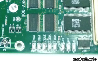

Резистор восстановил, однако возник ещЁ один вопрос. Аппарат изначально не загружался. Вернее, сам Бэк-енд загружается, начинается загрузка программы сканера и всё зависает. Основные напряжения в норме, 5-ть светодиодов напряжений на плате горят. Светодиоды D 9-D11
На что указывают они?
В моём случае, D10 то загорается в процессе загрузки, то нет. D11 может мигнуть раз-два совместно с D10, D9 постоянно OFF.
Пробовал отсоединить платы Front End (TR32, Probe), оставив только RFI, ничего не меняется. RFI под замену?
Шлейф Front-Back, контакты, разъёмы проверены, промыты.

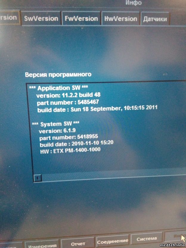

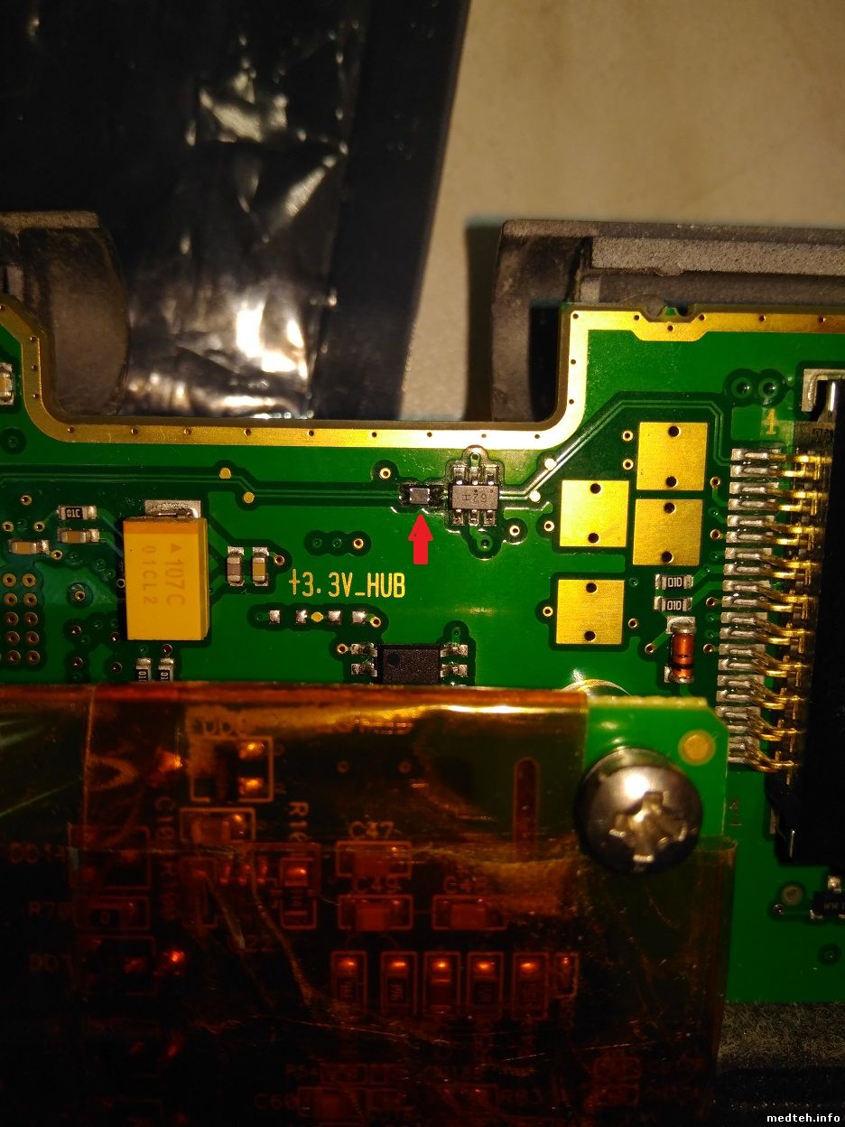

Добрый вечер.

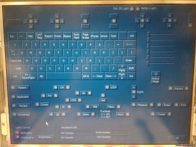

УЗИ Vivid Q, App. SW 11.2.2 build 48, System SW 6.1.9.
Не работают функциональные клавиши (фриз, выбор режимов и т.д), трекбол и компьютерная клава работают.
Системный тест ошибок не находит.
Запускал тест клавиатуры из сервиса, функциональные кнопки и их подсветка не работают, от слова совсем, не определяется HW SW версии.
Питание на плату клавиатуры приходит, горит VCC, 5 и 3 вольта есть. На самой плате мигает светодиод self test.
Из сервисника понял, что клава цепляется к PC через USB. Кабель целый.
Вопрос, как определить в чём проблема: в железе (сдох usb хаб) или в софте?
6590392.jpg (97.2 Kb) · 1026281.jpg (83.7 Kb) · 0388499.jpg (76.8 Kb) · 8444521.jpg (76.9 Kb) · 9252303.jpg (106.9 Kb)
efecelebiДата: Вторник, 27.Дек.2022, 15:33 | Сообщение # 136
У вас сообщений: 132
Electronic Technician
Германия
Bavyera
Hello. In the ABOUT section, it is necessary to write the model and serial number for KBD. It is not written in the photo you sent. If you are in doubt about the USB Hub part, start the device from USB with a flash memory with bootable windows and try. If this works normally, try reinstalling the software on the device.
Good Luck
vvpДата: Среда, 28.Дек.2022, 20:01 | Сообщение # 137
У вас сообщений: 405
efecelebi, спасибо за совет.
Была проблема в железе, отвалился проходной фильтр на шине USB. Поставил похожий элемент с платы донора PlayStation3. USB hub ожил и кнопки заработали.

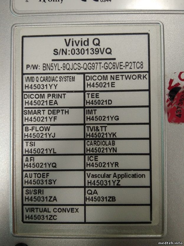

Всем привет.
У меня есть такая проблема на Vivid 9: жёсткий диск умер и мы от другого такого же УЗИ бэкап залили, теперь пишет:
"There is no valid license on this system. Enter a valid key below, or contact your GE sales representative".
Что-нибудь можете посоветовать?
Остальные блоки на другом УЗИ протестовали, все блоки на другом аппарате работают исправно.
Сообщение отредактировал Komron96 - Воскресенье, 09.Июн.2024, 14:08
AlexiumДата: Воскресенье, 09.Июн.2024, 21:16 | Сообщение # 139
Ключ опций идет с документами, если только вы не "серый" покупали.
