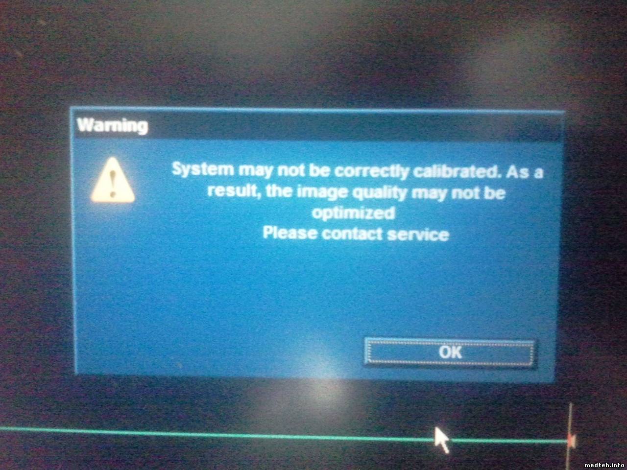

Есть один портативный аппарат УЗИ Logiq Vivid i, дело в том, что недавно он начал выключатся самостоятельно (врачи утверждают, что даже при питании от сети), аппарат порой пишет, что батарея не подключена, хотя она подключена, при этом, если отключить аппарат от сети, он продолжит работу, но надпись, что батарея не подключена, останется.
Прокалибровал батарею, провёл процедуру диагностики - аппарат показал ошибку входных напряжений и вентилятора (при этом входное напряжение не видел вообще (по нулям)) Повторил её - получил нормальный результат.
Не могли бы вы подсказать мне, в чём может быть проблема?
Прикрепляю логи.

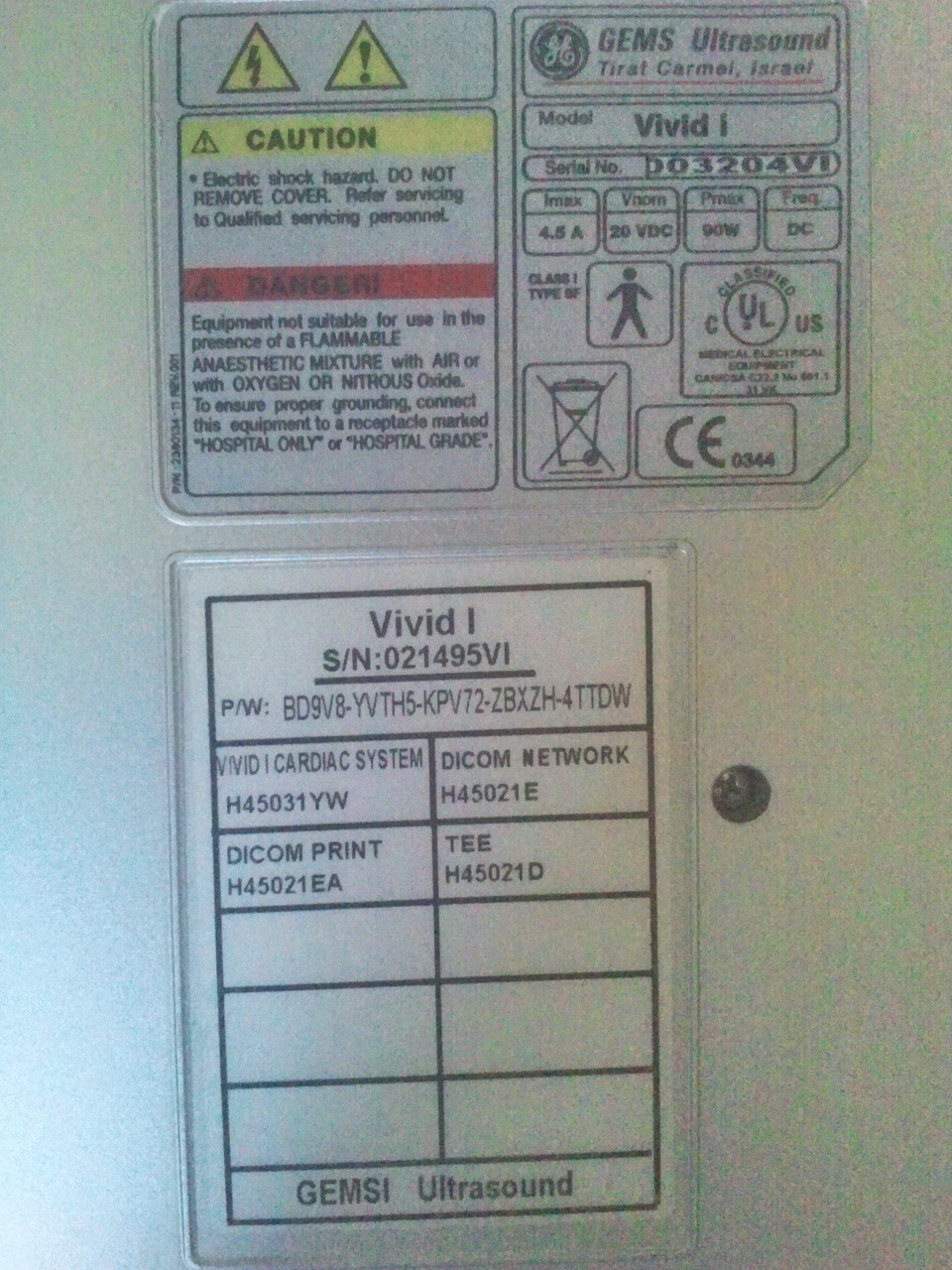

gbm51Дата: Вторник, 28.Май.2013, 16:25 | Сообщение # 11
Израиль
Ашкелон
Цитата (Denkot)
с этого места поподробнее. что за ключ? что написано рядом? шильдик можете сфотать?
Вот фото шильдика
Цитата (Denkot)

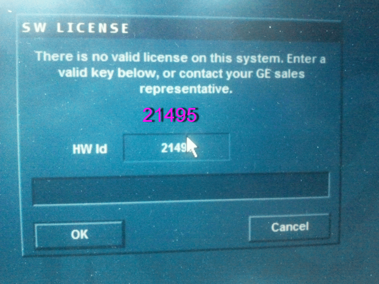

убедиться, что аппарат знает свой серийный номер и он, этот номер, правильно отображается в окошке запроса ключа
Про серийный номер не понял ? Их есть два : один на верхнем шилдике, а второй на нижнем. Вроде как HW id - 21495 ( в программе ) и s/n 021495vi ( на нижнем ) почти совпадают :)
а окно запроса ключа выглядит так
P.S Вроде появляется шанс на восстановление USER :)[u]
Сообщение отредактировал gbm51 - Вторник, 28.Май.2013, 16:42
DenkotДата: Вторник, 28.Май.2013, 16:41 | Сообщение # 12
Отлично
на нижнем шильдике исчерпывающая информация - серийник, ключ опций и список опций, которые этот ключ открывает - база, дайком и поддержка ЧП. Этого достаточно, чтобы забить на USER и не восстанавливать. Но если восстановите - можно будет просто воткнуть с юзера старые настройки, может и заработает.
В окне запроса номер как на шильдике.
В итоге - все должно подходить.
Единственное, что напрягло - на верхнем шильдике еще один серийник, и он отличается? Что за аппарат такой?
Вы уверены, что не сделали ошибок, вводя ключ с шильдика?
на всякий случай попробуйте еще в нижнем регистре - bd9v8 и так далее.
про несовпадушки серийников
21495 и 21495vi - я думаю это одно и то же
ибо на рабочем аппарате отображается так же - только цифры
а вот что у аппарата еще один серийник был, причем значительно старше первого - повергает меня в раздумья :)

НО ........
в нем порядка 10 ключей и с установленной сегодняшней датой все они пишут Option Key expired .
Переставил дату на 2011 год : часть ключей пишет no valid , часть Option Key expired , а последний ключ подошел и аппарат запустился.
Зашел со стандартным паролем в Админа, настроил Сервисы и увидел, что все опции и лицензии expired 03.2013.
Для интереса ещё несколько раз менял дату и дошел до 2003. Работает.
Почему 2003 ? biggrin Очень похоже на 2013 biggrin
Может так и оставить ? Или могут быть проблемы с DICOM или ещё с чем либо ? Врачам можно объяснить, что 1-ка в дате не работает biggrin
Вообще то, если аппарат срочно не заберут, то было бы интересно самому еще покопаться, а может генератор ключиков написать .
Теперь кажется понимаю присутствие второго шильдика: наверно второй раз его продали с временной лицензией на несколько лет , в марте 2013 он у них сломался и примерно в это же время окончилась лицензия.

Врачей вариант устроил, они используют его в качестве мобильного на амбулансе, НО ... их немного нервирует вот такая надпись при запуске прибора
Может кто подскажет, что с этим делать ?

DenkotДата: Воскресенье, 09.Июн.2013, 11:38 | Сообщение # 23
можно попробовать через сервисные функции откалибровать, он сам калибруется
где-то это есть в сервисных экранах
может - поможет?
все калибровки обычно снабжены подсказками на экране, что нужно делать.
не помню там каких-то особых танцев с сервисным бубном, все само, а результат уже или ОК или неОК :)

DenkotДата: Воскресенье, 09.Июн.2013, 15:20 | Сообщение # 25
Цитата (gbm51)
а здесь даже поиск в manual
зачем сразу поиск
Цитата
7-2-3 Accessing the Diagnostic Test Window
The diagnostic tools are accessed from 2D-Mode by simultaneously pressing <ALT+Config> on the
alphanumeric keyboard.
там на сервисном скрине с диагностикой сначала выполняется DC offset calibration...
вообще в мануале есть заголовок
Цитата
6-1-5 Beamformer Calibration
6-1-5-1 Beamformer Calibration Procedure
но он обратно отсылает к седьмой главе, см. выше.
жмете указанное, прогоняете тест, смотрите на результат
перед тем как прогонять тест, можно глянуть результаты прошлых тестов, если они есть
кроме этого, в системе есть еще калибровка дисплея

gbm51Дата: Воскресенье, 09.Июн.2013, 17:51 | Сообщение # 27
Израиль
Ашкелон
Уважаемый Denkot , спасибо за помощь! Всё получилось!
