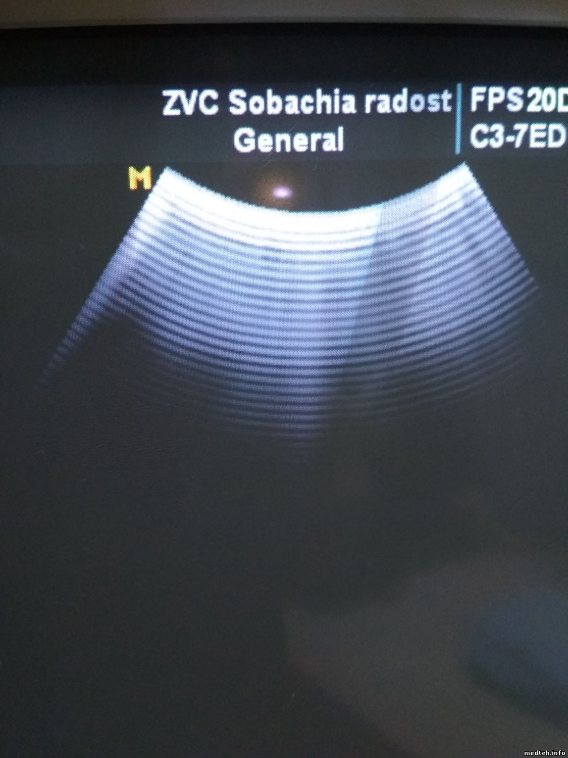

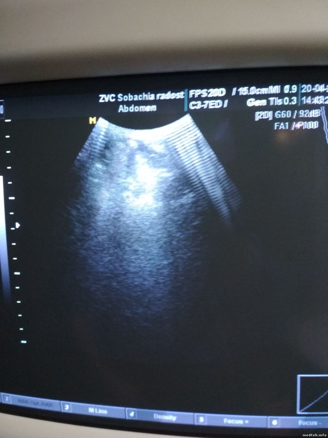

Добрый день, уважаемые! Заранее прошу прощения, что я на этом форуме врач узд, а не медтехник. Помогите советом. После начала работы на аппарате (10-15 мин) появляется странное прокрашивание ЦДК(ниже фото). Спектр в рамке не визуализируется, а только сплошные помехи (как в рамке, так и за её педелами), регулировка чувствительности не помогает. Ситуация одинаковая на конвексном и линейном датчиках. После выключения аппарата, через 15-20 мин - все работает отлично, затем проходят злополучные 10-15 мин - и все по новой. Заранее благодарен за советы. С ув. Алексей.

Похоже на неисправность платы BE. Ремонт платы маловероятен. Для точной диагностики лучше обратиться в ЗАО "Медиэйс".
KortДата: Воскресенье, 13.Июл.2014, 09:22 | Сообщение # 19
У вас сообщений: 71
Raavski
Можно начать с полной прочистки аппарата, раз появляется со временем надо устранить фактор перегрева.
И на мой взгляд больше похоже на проблемы с DSP или DSC платами.

Благодарю за ответы. Заказал чистку аппарата.

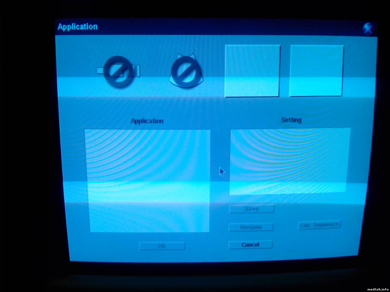

Поделитесь образом на этот аппарат , у нас ОС Windows 2000 ещё, может у кого есть посвежее...????И может кто подскажет как вылечить помехи см.фото.

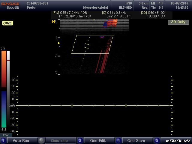

Помехи ввиде горизонтальных линий и зернистоти

olko13Дата: Воскресенье, 22.Апр.2018, 12:05 | Сообщение # 35
У вас сообщений: 825
Vladyka, А почему вы решили, что у у вас проблемы с ПО. Как на меня, то это или наводка, или, что более вероятно, проблема апаратная.

По рассказам пользователя ошибка появилась после попытки подключения жк монитора к аппарату.Изображение на новом мониторе появилось но не устроило по качеству и подключили старый монитор обратно.После обнаружили такой вид помехи...поэтому почелось, что это что-то с драйверами видеокарты. Да и впринципе поменять ПО на более новое хотелось бы, если есть образ поделитесь пожалуйста. А если неисправность аппаратная, то с чем можно связать и куда копать???
Думаю образ вам не поможет, если хотите менять версию то ищите дистрибутив. А для начала попробуйте загрузить в безопасном режиме голую винду и выставить настойки монитора.

Спасибо, попробую, отпишусь о результатах...Может заранее подскажите какой там видео режим должен стоять...
