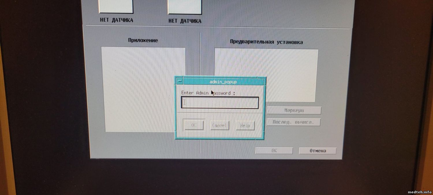

mak83Дата: Среда, 29.Мар.2023, 14:10 | Сообщение # 124
УЗ Диагностика
Винница
Поставил образ, но система при загрузке просит пароль админа. Пробовал silicagel - не проходит.
Сообщение отредактировал mak83 - Среда, 29.Мар.2023, 14:12
info_manДата: Суббота, 22.Апр.2023, 09:28 | Сообщение # 125
У вас сообщений: 37
Service tehnician
На модели SA R3 от Samsung Medison с линуксом, необходимо открыть "Admin Mode" - режим админа. По инструкции необходимо зажать комбинацию клавиш и ввод первого пароля, после в открывшемся меню выбрать пункт для открытия лицух, будет запрос на ввод второго пароля.
