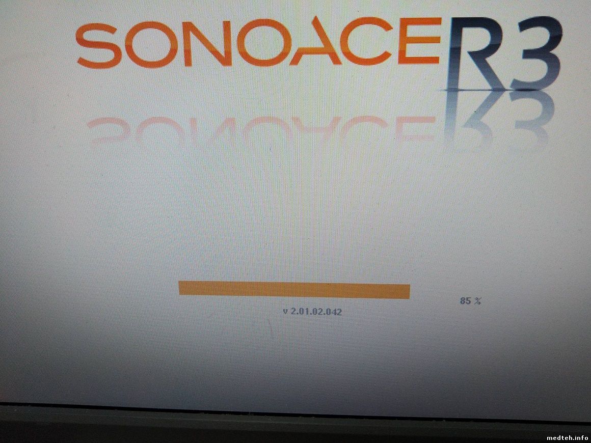

Alex_skdcДата: Среда, 24.Июл.2019, 07:30 | Сообщение # 90
У вас сообщений: 29
Семипалатинск
Привет, столкнулся с той же проблемой данного аппарата в том что при включении и полной загрузки в нижнем левом углу появляется окно с четырьмя квадратами. На аппарате стояло 2 датчика абдоминальный и кардио. Стоит HDD Seagate 500GB. Подскажите как восстановить аппарат. Спасибо.

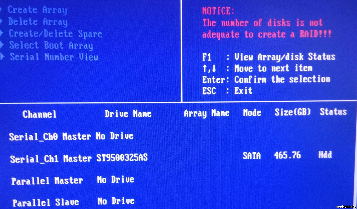

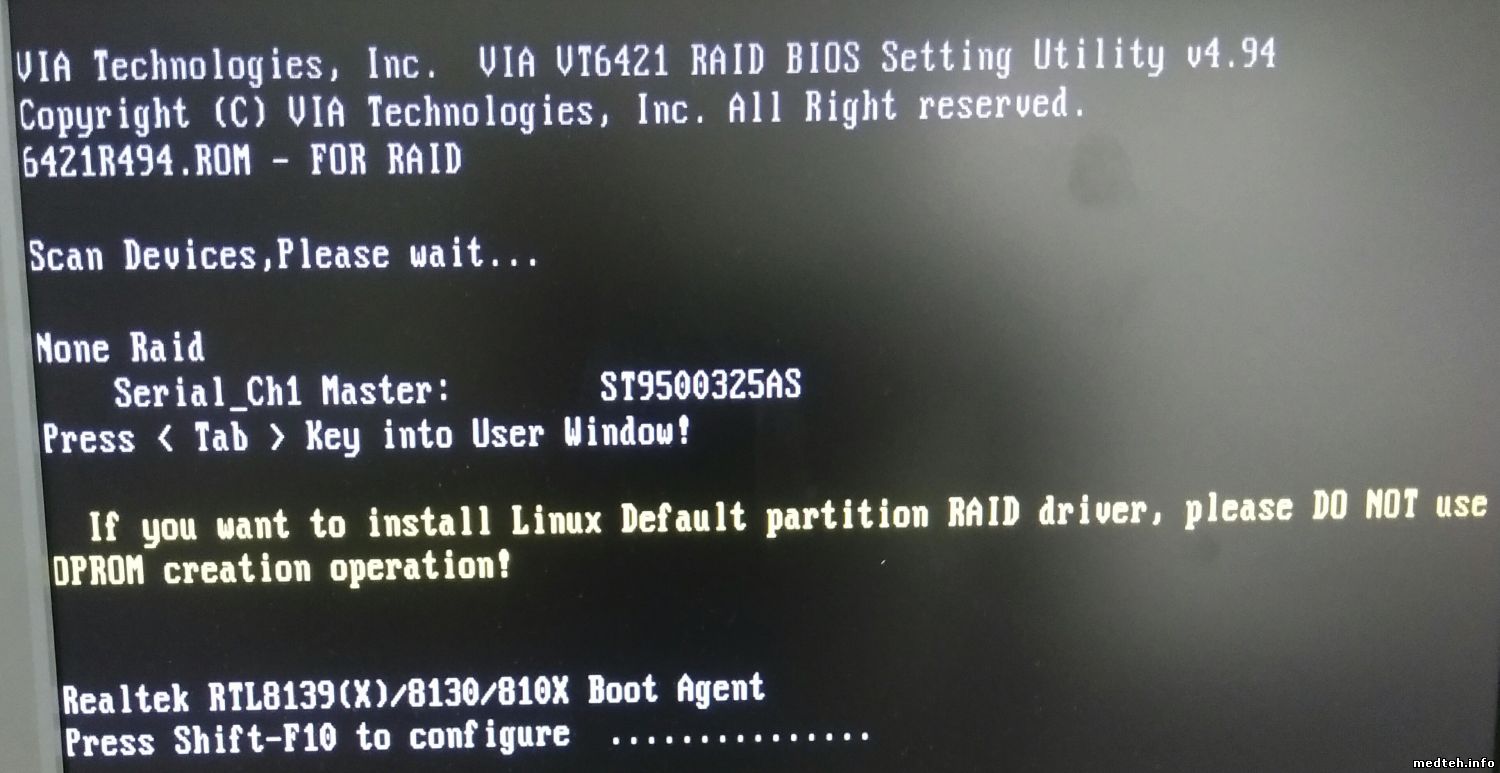

Alex_skdcДата: Четверг, 25.Июл.2019, 13:41 | Сообщение # 92
У вас сообщений: 29
Семипалатинск

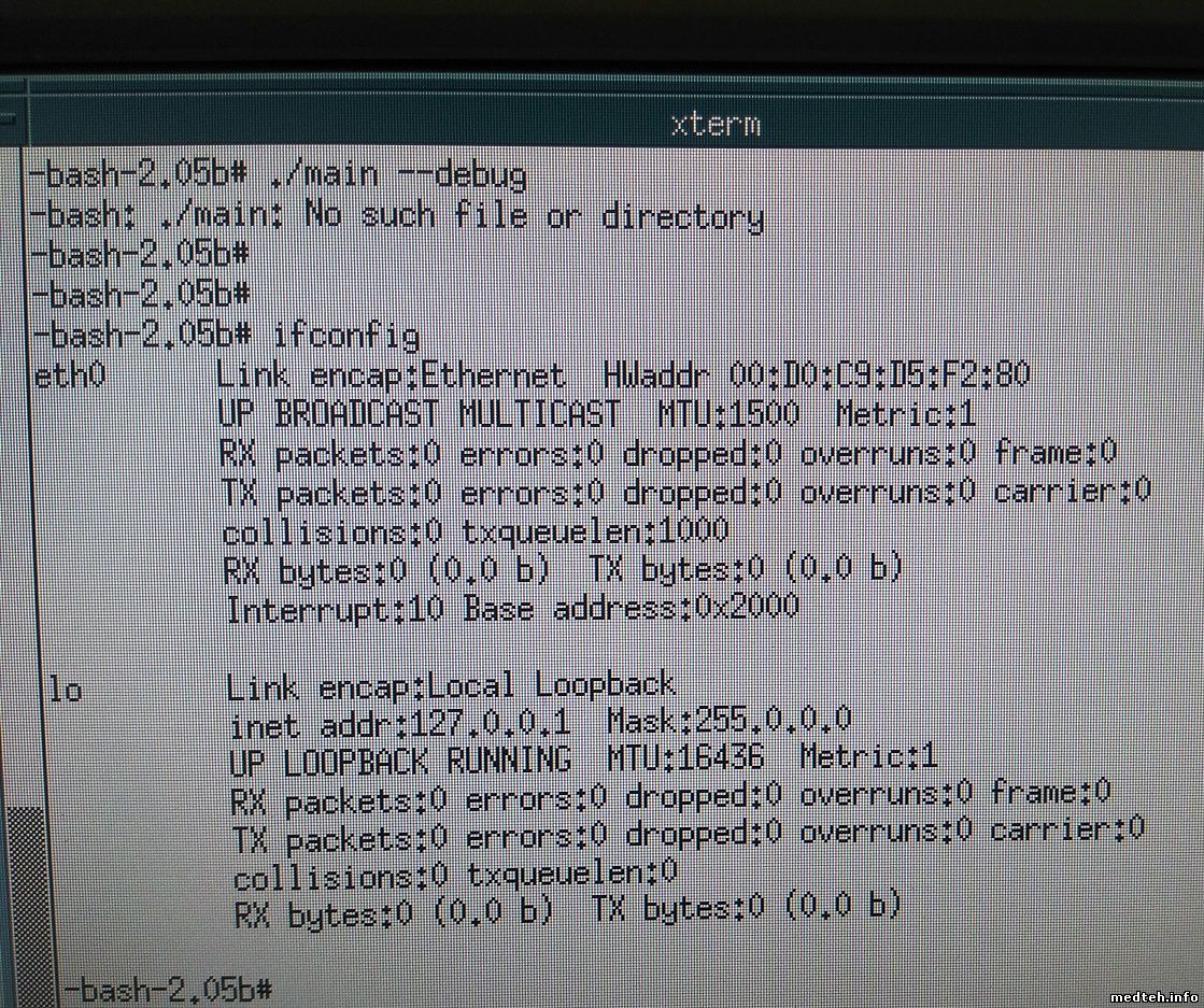

Вот что пишет при включении, потом нажал Tab и зашел в биос, далее ни на какие кнопки не реагирует.
navesДата: Четверг, 25.Июл.2019, 14:05 | Сообщение # 93
У вас сообщений: 1070
нет это вообще, не то.
Цитата
Ищите знакомого, который знает линукс...
Сделайте посекторную копию вашего диска
лучше через dd_rescue
вам нужно проверить диск на бэдблоки, потом файловую систему на ошибки.
потом читать логи, внутри линукс.
Пощелкайте по этим четырем квадратикам, должно открыться командная строка.
надо проверить монтируются ли все разделы, сравнить вывод
Код
cat /etc/fstab
mount
попробуйте команду, что будет
./main --debug
valentin17Дата: Четверг, 25.Июл.2019, 23:38 | Сообщение # 94
У вас сообщений: 560
Чешская Республика
Прага
на фото биос для создания raid массива. У Вас 2 и более винчестеров в системе, зачем вообще Вам raid?

После загрузки и появления маленьких квадратиков в углу можно развернуть их на экране в окно побольше, появляется командная строка и можно выбрать команды : servise sshd start, reboot, top, mem, exit, cd/mainsys/bin, ifconfig, sync, cd/ , ./main --debug
valentin17Дата: Пятница, 26.Июл.2019, 17:56 | Сообщение # 96
Чешская Республика
Прага
либо
Код
cd /mainsys/bin
./main --debug
либо
Код
/mainsys/bin/main --debug
но если там относительные ссылки, а не абсолютные, то лучше использовать первый вариант.

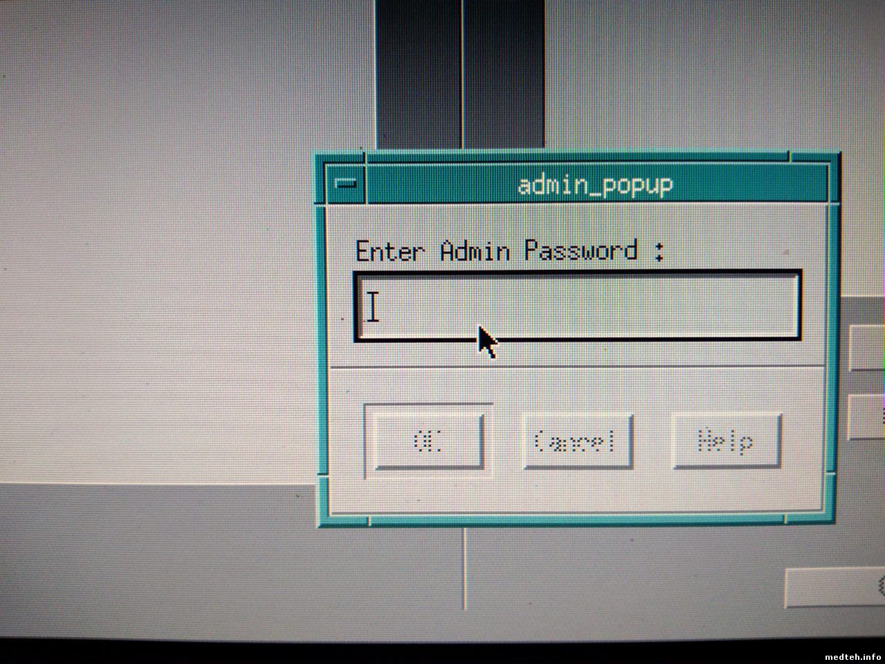

deniska580Дата: Четверг, 19.Сен.2019, 17:35 | Сообщение # 97
У вас сообщений: 38
пенза
Добрый день ! после установки образа по этой ссылке https://cloud.mail.ru/public/45f3b04ddb08/R3 , система пишет LI, залил обратно старую из резерва система не грузится как и ранее несколько процентов шкала и все... пришлите проверенный образ ) заранее благодарю)
AlexiumДата: Четверг, 19.Сен.2019, 18:26 | Сообщение # 98
Лучше прислать человека который с компьютером "на ты".
https://forum.altlinux.org/index.php?topic=8194.0
http://www.andrewblog.ru/vosstanovlenie-zagruzchika-lilo/

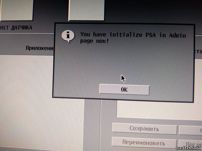

deniska580Дата: Вторник, 24.Сен.2019, 14:35 | Сообщение # 99
У вас сообщений: 38
пенза

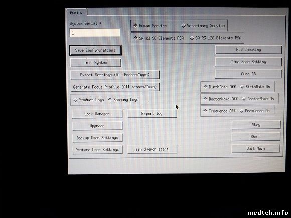

Залил образ с такого же аппарата и все заработало, необходим админский пароль где его взять ?)
Вот фото
valentin17Дата: Вторник, 24.Сен.2019, 18:16 | Сообщение # 100
Чешская Республика
Прага
PSA = prostate specific antigen, по умолчанию 0,12
При чем здесь пароль админа?
Сообщение отредактировал valentin17 - Вторник, 24.Сен.2019, 18:18
deniska580Дата: Среда, 25.Сен.2019, 11:17 | Сообщение # 101
У вас сообщений: 38
пенза
Вот требует пароль...

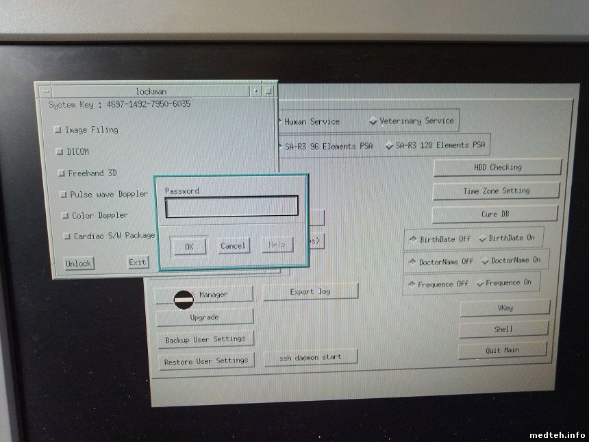

Слушайте, хватит "лечить" всех. Вы заходите в админ режим, но никак не в меню, которое я показал по поводу PSA.
Сообщение отредактировал valentin17 - Среда, 25.Сен.2019, 12:01
deniska580Дата: Среда, 25.Сен.2019, 19:18 | Сообщение # 103
У вас сообщений: 38
пенза
После PSA = prostate specific antigen нажимаешь ОК, требует пароль...
Я не лечу, спросил пароль вы не ответили..

К сожалению, нечего давать, пароля для входа в стандартное меню нет. Пароль есть только в Админ (Сервис) меню.

нет кнопки Close
вот
valentin17Дата: Пятница, 27.Сен.2019, 00:05 | Сообщение # 108
Чешская Республика
Прага
Можно ввести серийный номер и затем Init system.

У Вас заблокированы все опции. Поэтому нет Color doppler, Pulse-wave doppler, DICOM, Cardiac S/W, 3D

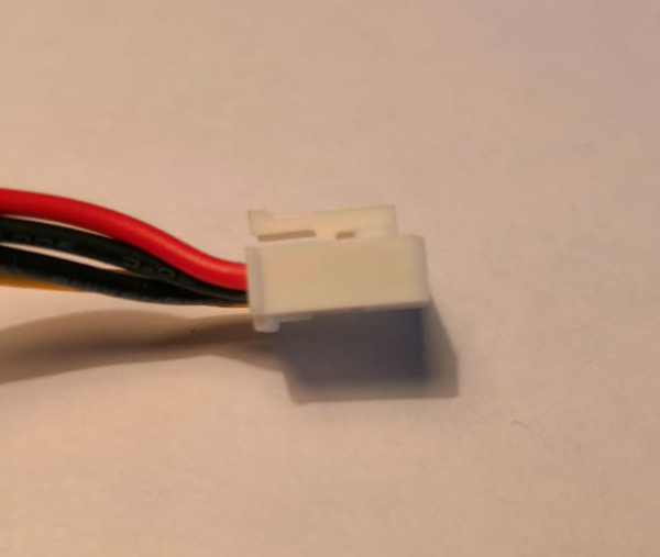

zdmДата: Воскресенье, 24.Май.2020, 11:57 | Сообщение # 112
SPB
Всем привет.

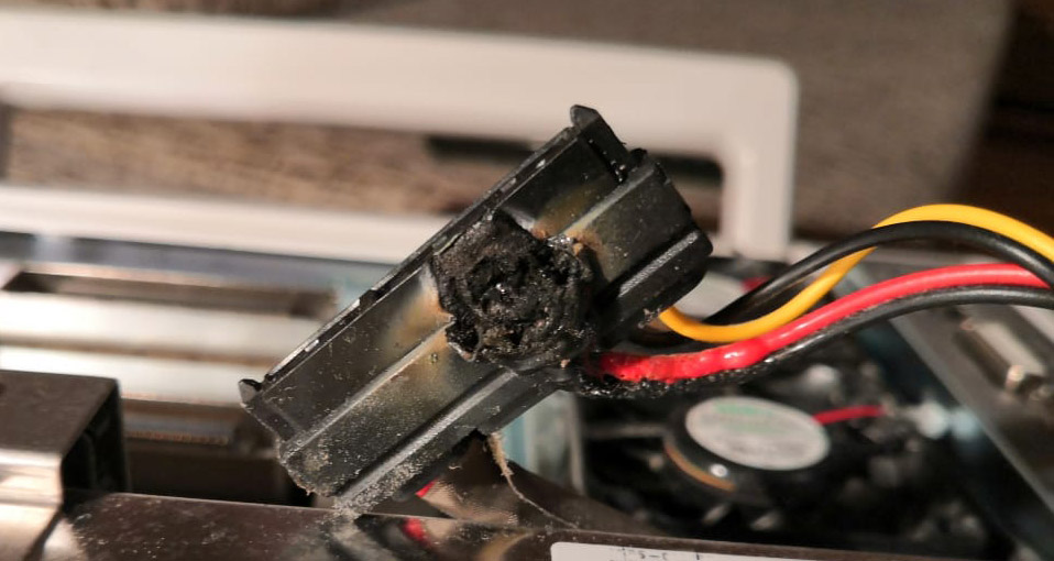

Видимо, из за плохой изоляции и пыли замкнул и оплавился кабель питания на hdd. Может кто подсказать, где можно заказать такой кабель? Поиски в интернете не увенчались успехом, так как там специфический коннектор питания (см. рис.). Как вариант, думаю заменить на обычные sata кабели, но придётся менять коннектор питания или можно срезать и наростить текущий кабель, припаяв отдельный разъём питания.
yblod5Дата: Воскресенье, 24.Май.2020, 12:50 | Сообщение # 113
У вас сообщений: 791
Сервис-инженер
Цитата zdm ()
придется менять коннектор питания или можно срезать и наростить текущий кабель, припаяв отдельный разъем питания.
да
KoD333Дата: Вторник, 01.Сен.2020, 16:36 | Сообщение # 114
Нвкз
После замены винта и заливки образа из другой R3 требует пароль для админского режима.
Поделитесь, пожалуйста, в ЛС.

Выполните эти шаги по порядку.
1. Включите устройство полностью, на экране должен появиться B-режим.
2. Удерживая нажатой клавишу CTRL, нажмите клавишу Enter, введите admin и напишите ''silicagel'' в разделе пароля.
3. Откроется загруженная вами страница параметров. На этой странице введите ''GOLDMINE'' на клавиатуре и откройте нужные параметры.
Достижения.
Follow these steps in order.
1. Turn on the device completely, B mode display should be on the screen.
2. Hold down the CTRL key and hit the Enter key, type admin and enter ''silicagel'' in the password section.
3. The option page you uploaded opens. On this page, type ''GOLDMINE'' on the keyboard, open the options you want.
Achievements.

efecelebi, Teşekkürler
Дополню, для того, чтобы пароль ввёлся, нужно в настройках переключиться в английский интерфейс, перезагрузить аппарат. Тогда сработает.
Если у кого после накатки образа на новый диск система не грузится, на экране LI_, то вам сюда: http://www.andrewblog.ru/vosstanovlenie-zagruzchika-lilo/
Диск WD, разблокировал все опции

Имею такой аппарат. И вдруг перестал догружатся. Загрузка останавливается на логотипе Sonoace r3 и полоски внизу (которая не заполняется).
Подскажите пожалуйста кто знает как исправить эту проблему.
Заранее всем большое спасибо.
