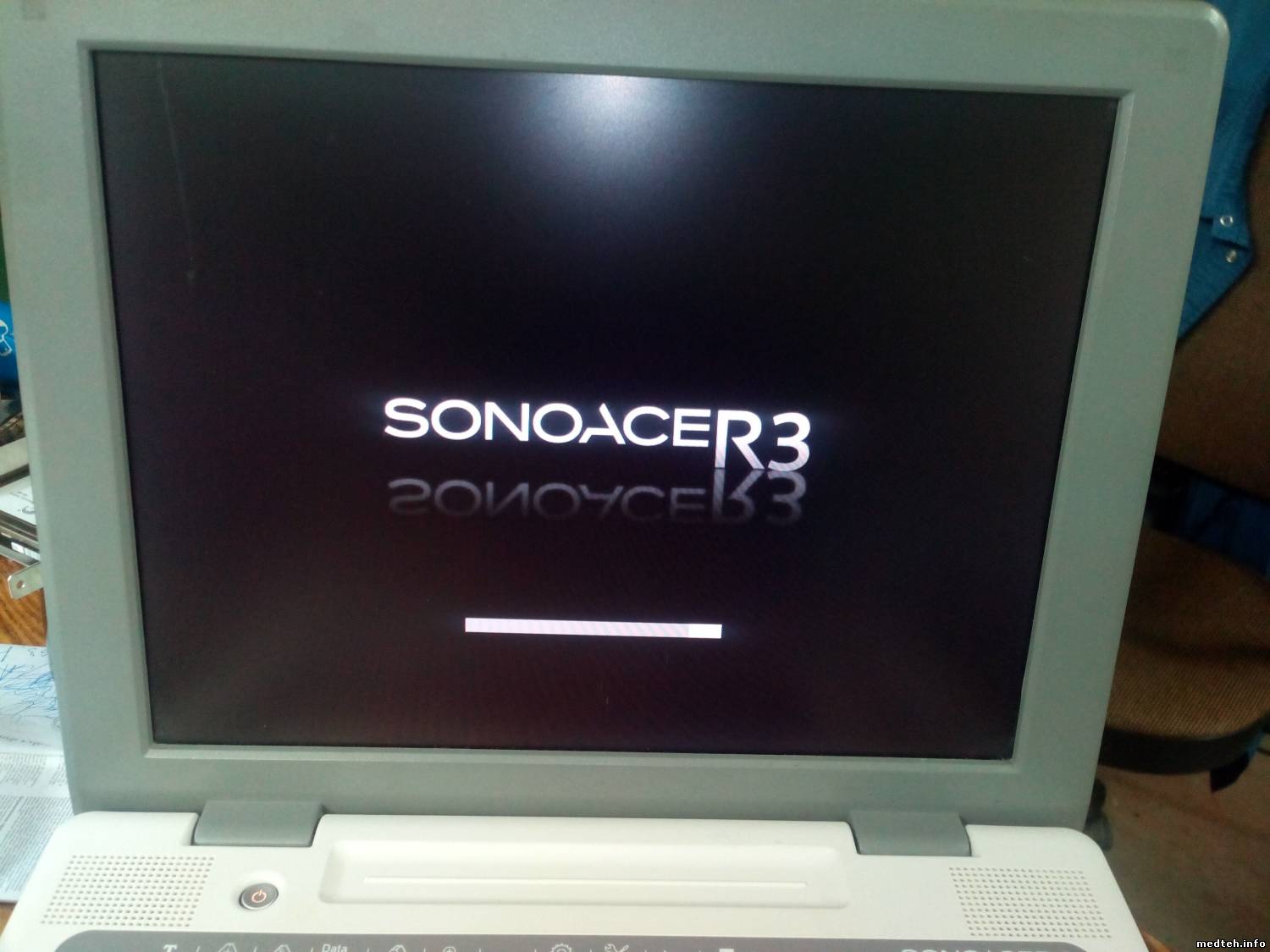

AlexiumДата: Четверг, 26.Сен.2013, 12:27 | Сообщение # 2
Цитата ruslansh ()
Проблема данного аппарата в том, что при включении и полной загрузки, в нижнем левом углу появляется окно с четырьмя квадратами - далее на кнопки аппарат никак не реагирует.
Если кто в курсе в чём проблема подскажите, пожалуйста..
Вынуть диск (диски) - сделать образ. Проверить на ошибки. Отключить в BIOS рэйд.
ruslanshДата: Четверг, 26.Сен.2013, 13:23 | Сообщение # 3
У вас сообщений: 101
Инженер по обслуживанию мед. оборуд
Спасибо, там диск не знаете SATA, IDE, или скайзи?
AlexiumДата: Четверг, 26.Сен.2013, 18:24 | Сообщение # 4
Это что вопрос или диагноз? Вы первую фотку прочитайте и подумайте.

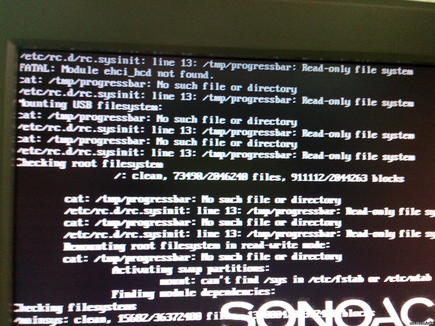

В общем нашел я Live Cd Clonezilla, загрузился с него на ноуте с диском от прибора, снял образ как есть... Залил его на заведомо исправный диск (от ноута), та жа самая история... Потом сделал снова образ диска, но с параметром проверки диска (он использует fsck автоматически исправлять ошибки и поврежденные сектора), в общем он при проверке что-то нашел, сказал что было файловая система модифицирована. Но итог один, на последнем пункте грузится минут 20... Может есть образ рабочей системы или нулевой, ну так чтоб попробовать запуститься, так сказать разобраться жесткий диск виноват или аппарат так мудит голову...
Еще такой вопрос, когда образ хотел снимать, случайно загрузился с жесткого, так вот он там много чего пишет когда запускается, но в итоге ошибку выдал (скорее из за неподходящего железа), как увидеть это на аппарате? Если моник дополнительный подключить к разъему DVI появится сие картинка, никто не пробовал?

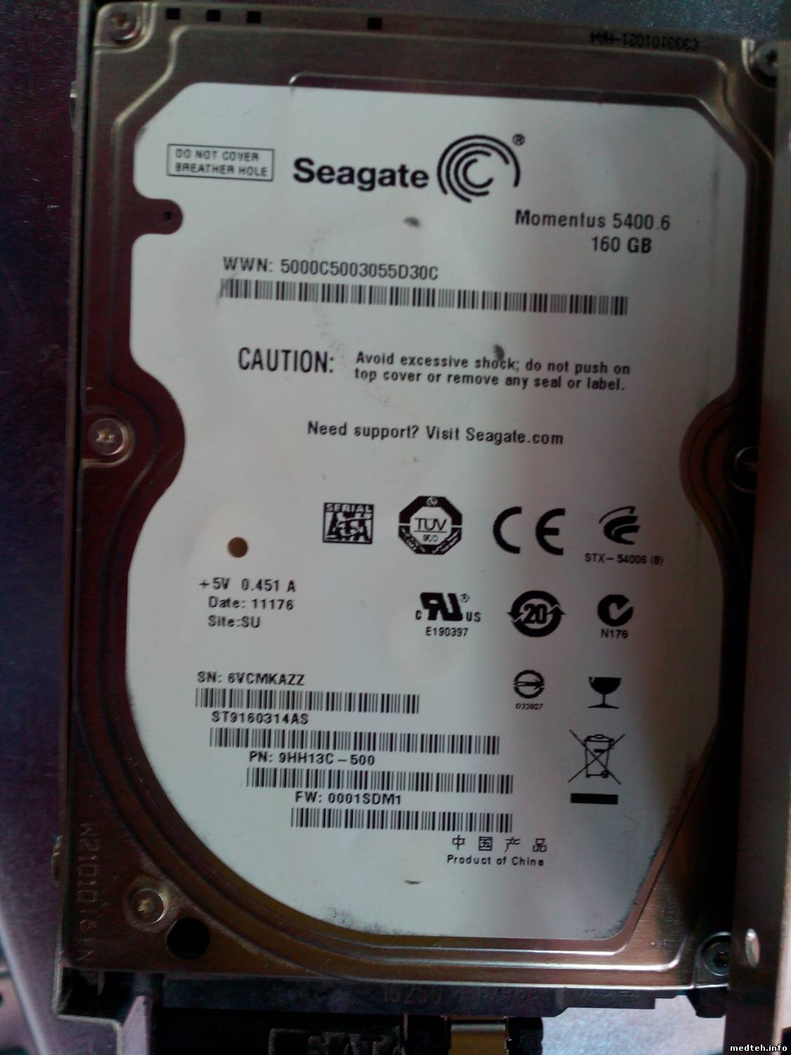

orentoxicДата: Понедельник, 24.Мар.2014, 11:32 | Сообщение # 10
У вас сообщений: 169
Инженер-медтехник
г. Оренбург
вот фото жесткого диска

по поводу загрузки, нужно увидеть весь лог процесса без картинки
Цитата naves ()
при загрузке нажимать ESC или TAB, отключить заставку, увидеть лог загрузки не удается?
как либо попасть в меню загрузчика, указать параметр nosplash
http://www.medteh.info/forum/57-9187-1#137064

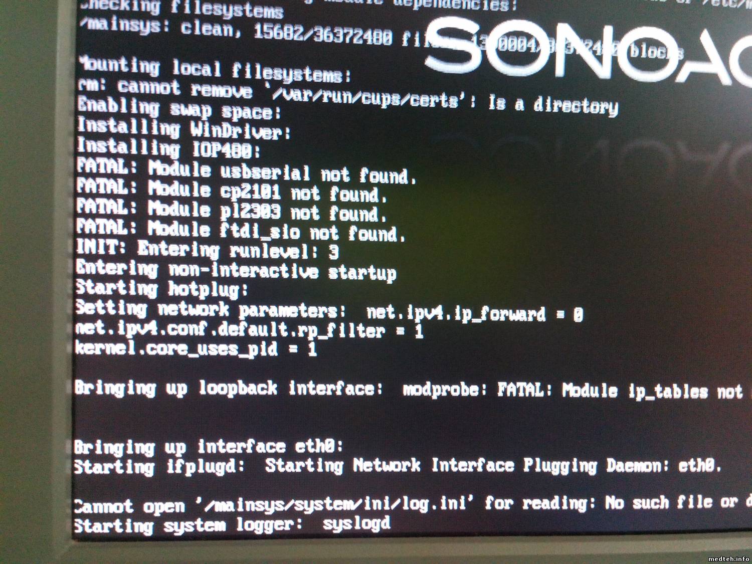

orentoxicДата: Понедельник, 24.Мар.2014, 14:35 | Сообщение # 12
Инженер-медтехник
г. Оренбург
вот чего увидел
navesДата: Понедельник, 24.Мар.2014, 17:47 | Сообщение # 13
У вас сообщений: 1070
и это все, более позднего текста нет?
1) не находит некоторые драйверы pl2303, ftdio, это драйвера последовательных портов, нужны ли они системе, неизвестно.
2) не находит файлы в /mainsys/ какие там нужны файлы, тоже неизвестно.
SMART диска то смотрели? чтобы точно отделить проблему харда.
загрузитесь в какой-нибудь дружественный liveCD типа Xubuntu посмотрите, что лежит в mainsys, может найдете файл ключа, если он есть.
полистайте системные логи в /var/log/ там куча log-файлов, может что-то определенное и увидите
и ищите рабочий образ.
