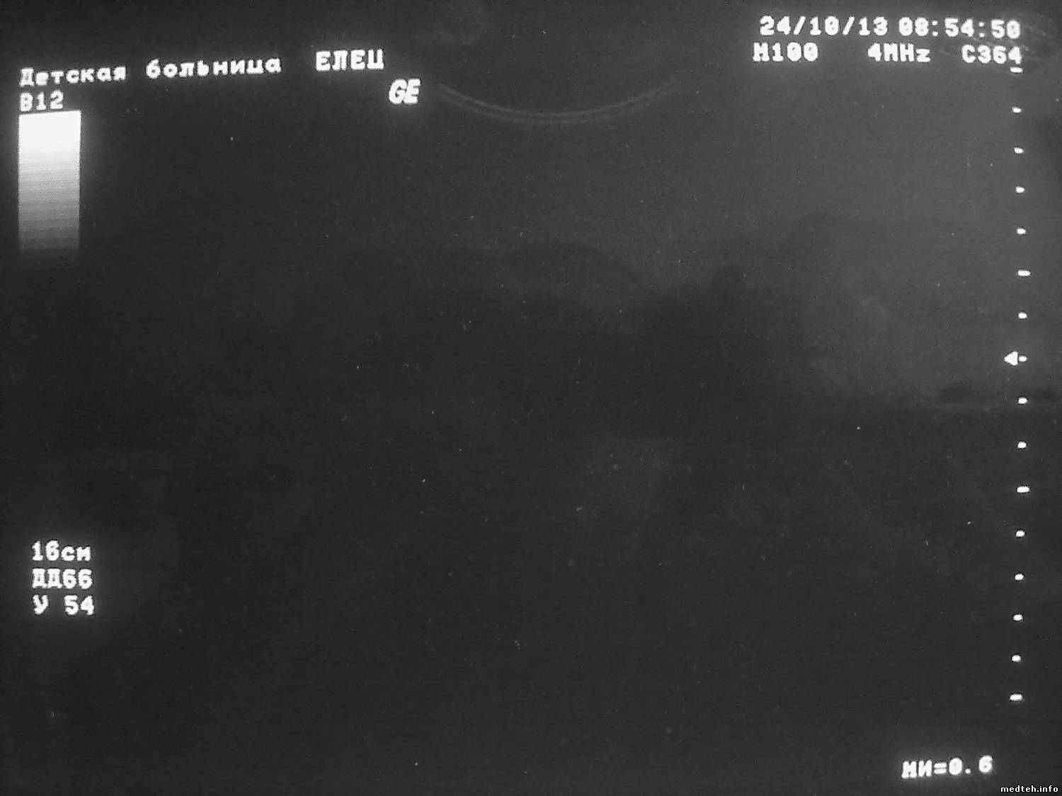

Конус черный, при этом датчики работают сигнал от них есть, но очень слабый усиление не работает. Проверил низкие напряжения, все в норме, высокое при минимальном усилении 10 вольт, при максимальном 80 вольт мерил и в блоке питания и на плате передатчика, управление от 0,2 до 2,2 вольта.

На HV 2 лампочки мерцают в правильной очерёдности ? На LV все выходные напряжения правильны?
vik_rockДата: Понедельник, 28.Окт.2013, 08:42 | Сообщение # 3
У вас сообщений: 37
Липецк
на HV последовательность такая верхняя-нижняя-обе сразу, на LV напряжения 5, 12, 15, 48 все в норме.

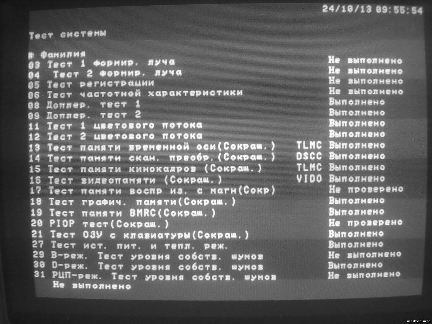

есть proprietary manual. минусовые напряжения на LV тоже в наличии?если да то похоже блок питания в норме.Может тогда платы beamformer виноваты, тем более что в тесте они не проходят

минусовые в наличии, дашь глянуть руководство может поможет чем, я в тупике. Платы формирователи обе сразу, мало вероятно, скорее всего или приёмо-передатчик или аналого-цифровой преобразователь.
Питание то есть, а нет именно силы сигнала.

Он у меня не совсем черный, сигнал есть, но очень слабый. Визуально похоже как будто не хватает высокого напряжения, но у меня оно до 80 вольт поднимается и датчик пищит.
