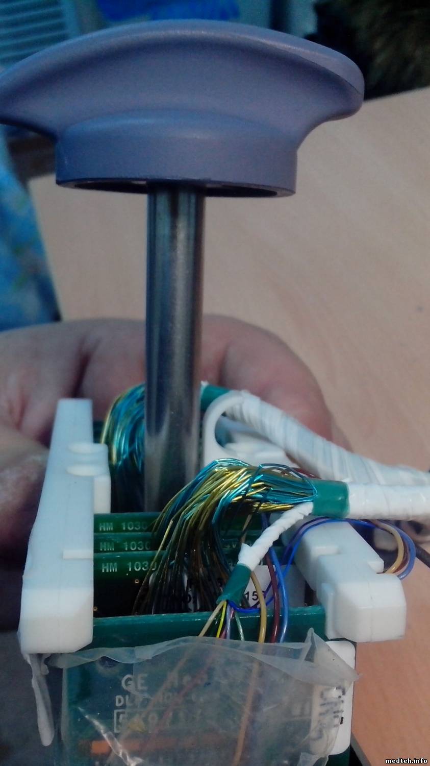

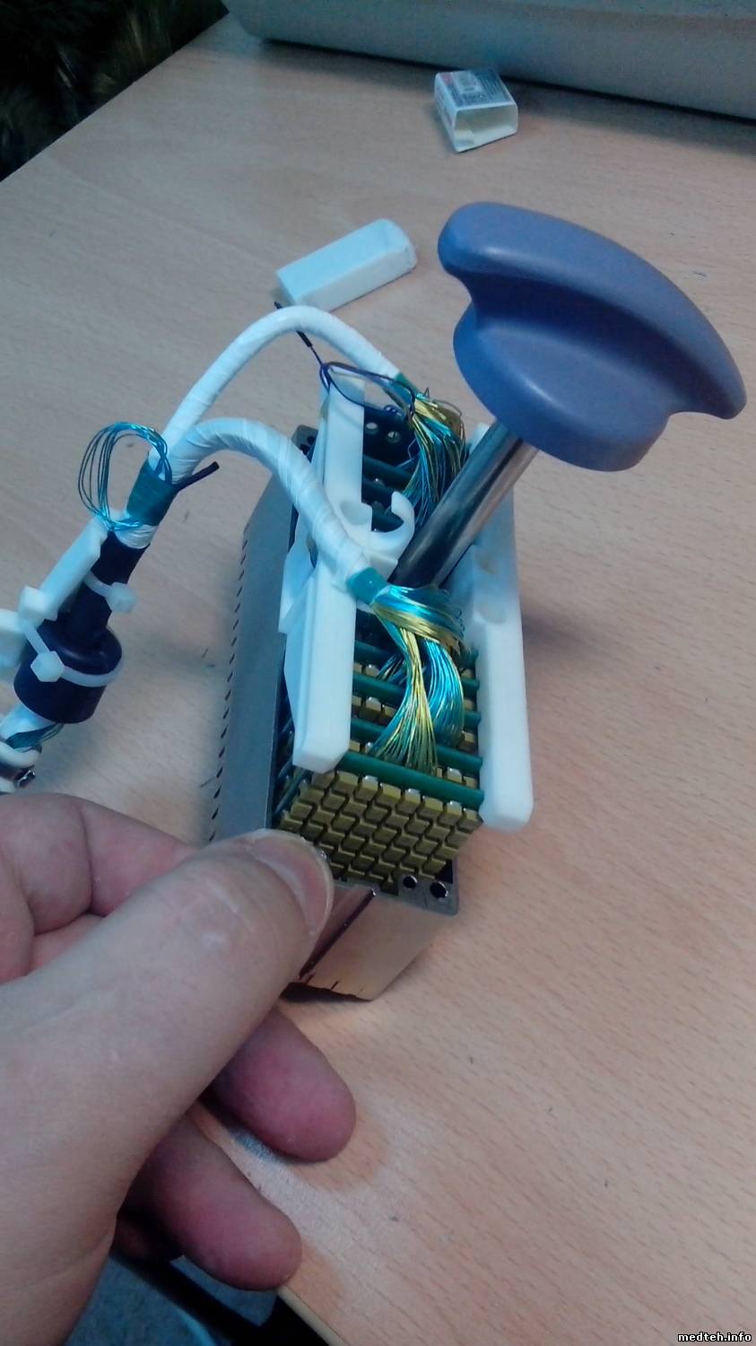

Коллеги, здравствуйте!
Сталкивались ли вы с такой проблемой:
Имеются на обслуживании три УЗС Е8. Соответственно, к ним полный комплект датчиков. Неисправны пока три из них (все симптомы одинаковые) - внутриполостной, линейный, сердечный.
Симтомы:
- Датчик иногда не определяется;
- Иногда на экране присутствует чёрная полоса (как при выбитых кристаллах или обрыве сигнального кабеля);
- Даже при лёгком касании корпуса контактной группы (или замка), датчик отключается. Если снова легонько дотронуться - датчик снова включается и так до бесконечности. При этом есть порт, в котором датчик работает более-менее нормально.
Во время диагностики выяснилось:
1) Кристаллы целые (поймал положение в котором работают все группы);
2) Сигнальные кабели целые, пайка к коммутирующим платам хорошая;
3) Исправные датчики работают стабильно на всех трёх портах машины независимо от включения.;
4) Неисправные датчики тупят на всех трёх машинах одинаково;
5) При включени датчика в разобранном состоянии аккуратно прижимая комутирующие платы можно добиться того что он начинает работать нормально;
6) Имеется люфт порядка миллиметра (вперед - назад);
У меня пока единственная мысль - микротрещины или выработка соединительной платы контактной группы (куда коммутирующие вставляются).

Там ситуация такая - вставляешь полуживой датчик (у них кстати форм фактор типа LGA - т.е. вместо лепестковых контактов - площадки) и начинается... Чуть шевеление - датчик отключается, чуть шевеление - щелканье релюшки - датчик подключается. В секунду можно пару щелчков услышать (в зависимости от микро движений руки).Очень некомфортно на живую туда сюда включать отключать датчик. Плюс после первого -второго отключения, система выдает ошибку. И пока несколько окон ошибки не закроешь - картинки нет.
В общем я слегка в замешательстве... Думал уже струбцинами как нибудь распереть... И после клеевым пистолетом зафиксировать...
Плат этих с десяток, надо каждую правильно зафиксировать. В общем если пока мысли и есть - какие то они варварские. =)
ПС: А в заводском исполнении - платы имеют люфт в своих гнездах приблизительно полтора миллиметра. Столько дают гулять родные зажимы. Учитывая что активных порта три, а датчиков пять, аппарат проработал года четыре... Это интересно естественный процесс?

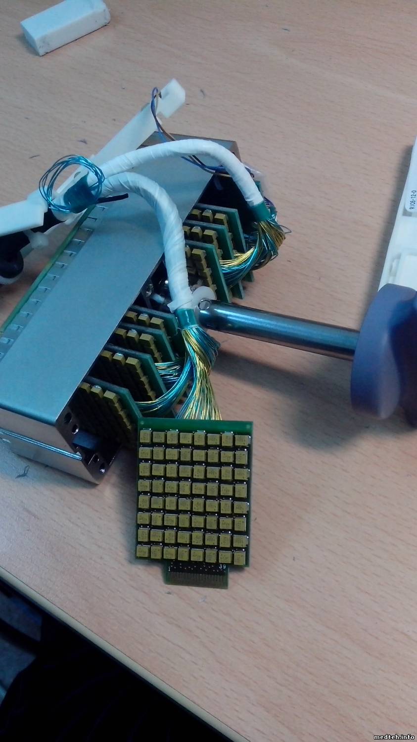

DenkotДата: Воскресенье, 02.Мар.2014, 12:51 | Сообщение # 4
а хз.
волюсоны, которые я лапал, еще столько не проработали.
хотя на одном ошибку чтения EEPROM видел.
а мелкие платки, у них что, краевые разъемы? по фото оч похоже

Именно он. На днях наверно полезу туда иголками попробую лепесточки посильней выгнуть, может поможет...

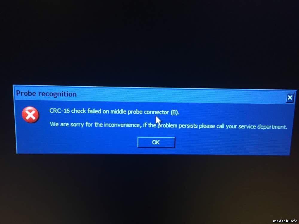

Датчик Ml6-15-D - не определяется на любом порте. Ошибка "CRC-16 CHECKED failed on middle probe connector (B)"
Другие датчики определяются. Пробовали на другом аппарате - такая же беда.
Слыша можно "перепрошить" EEPROM.
Буду рад советам или предложениям по починке.
Стоит BT13.0.1

У вас, полагаю, версия софта старая,этот датчик поддерживается с ВТ13.5. Вообще работал? до того как?
В мануале к 13 версии этот датчик со звездочкой.

Нормально работал и с версией 13.0.1.
Датчик матричный, для работы нужен активированная опция "expert"

Для проверки железа или EEPROM датчика нужен либо донгл либо "дырочка".
Воспользуемся дырочкой.
1. Делаем фотографию ключа опций, печатаем на принтере.
2. Перезагружаем аппарат и стрелочками выбираем "Ge Service"
Пароль "Rudi".
3. Дальше ищем Restore HDD или Restore C.
Я помню это вроде-бы третий пункт и там найдете такое.
Далее у нас будет востановление системы с внутрешнего образа, в это время пьем чай либо кофе.
Через минут 5 аппарат сообщит что все готово и мы можем перезагрузиться - перезагружаем.
4. У нас так-же все пойдет в автоматическом режиме, и появиться окошко, мы нажимаем "C" и попадаем в рабочий стол.
5. Дальше необходимо перейти в C:/kretz и найти там bat-файл - "artista" который необходимо запустить и нас начнет светиться Touch-дисплей.
6. Запускаем софтину УЗИ (UISAPP) с рабочего стола, в момент когда нам предложат ввести ключ опций - нажимаем "Continue".
7. Подключаем проблемный датчик и еще один для подстраховки.
Нажимаем на Touch-дисплее "Utils" - "System settings" .
В пункте "administration" - "service" у нас будет "Hardware test" и "Probe EEPROM"
В этом Probe EEPROM мы и смотрим правильный ли идентификатор.

киев
Было уже такое с ML6-15-D.
Перешил ЕЕПРОМ 24LС32 и работаем как новый.
Тоже был дребезг контакта , и стелила прошивка.
