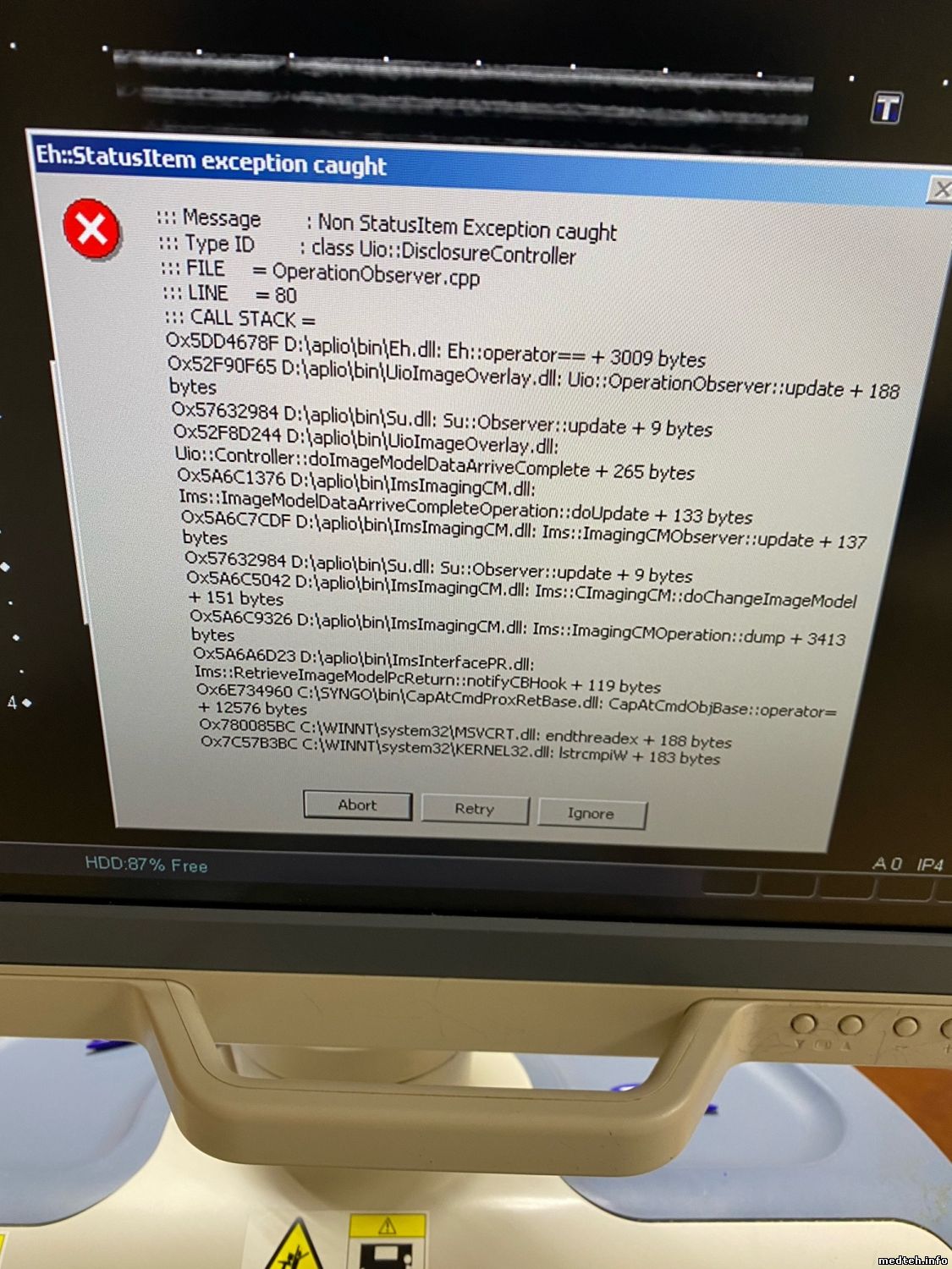

Vanry01Дата: Понедельник, 23.Ноя.2020, 13:32 | Сообщение # 69
иженер
Подскажите, пожалуйста, что с этим делать?
Сообщение отредактировал Vanry01 - Понедельник, 23.Ноя.2020, 13:36
