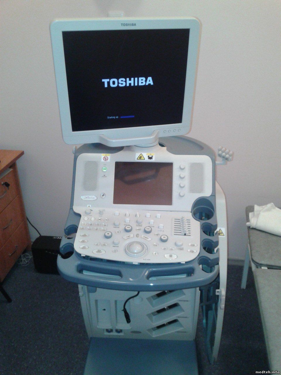

Цитата Hammer ()
Проблема с УЗИ SSA 660A Xario от бренда Toshiba. При работе на данном аппарате, происходит сбой калибровки тачскрина (5-10 раз в смену), при этом в некоторых частях экрана калибровка съезжает вверх на 2 см, либо тачскрин вообще неактивен. Со слов врача, периодически помогает нажатие на различные клавиши верхней панели, либо полная перезагрузка (проблема плавающая). Тошибой рекомендована замена всей верхней панели в сборе.
Поделитесь опытом, кто-нибудь сталкивался с такой проблемой, как лечить-диагностировать.
P.S. Сейчас провели чистку верхней панели с полной разборкой, заметили, что зависает обычно в промежуток между пациентами, когда на аппарате никто не работает (5-10 минут). После чистки зависать стал реже. Стоит ли думать на железо (жёсткий диск, верхняя панель, блок питания) или это логическая часть.
Возникала подобная байда из-за накопления статического электричества, решили заземлив аппарат.
Hammer, какой вид заземления вы использовали?...
Остаётся надеяться, что Вы понимаете техническую разницу между видами заземления и подключили аппарат к инженерно нужному...
РОМУЛДата: Среда, 19.Мар.2014, 00:37 | Сообщение # 3
У вас сообщений: 830
Ультразвук
Не похоже на статику, для техники такого класса всё-таки используют розетки с заземляющим контактом.
Если совет derwolf не поможет, UPPER PANEL ASSY под замену и калибровку персоналом Тошиба (через сервисное меню) ...
РОМУЛ, Вам прежде надо вдумчиво прочитать по ссылке тему: "Зануление и заземление УЗИ-ап-тов и уравнивание потенциалов (Требования к занулению и заземлению УЗИ-аппаратов )".
HammerДата: Вторник, 01.Апр.2014, 08:02 | Сообщение # 4
Ярославль
Аппарат работает без сбоев уже неделю... чудеса
