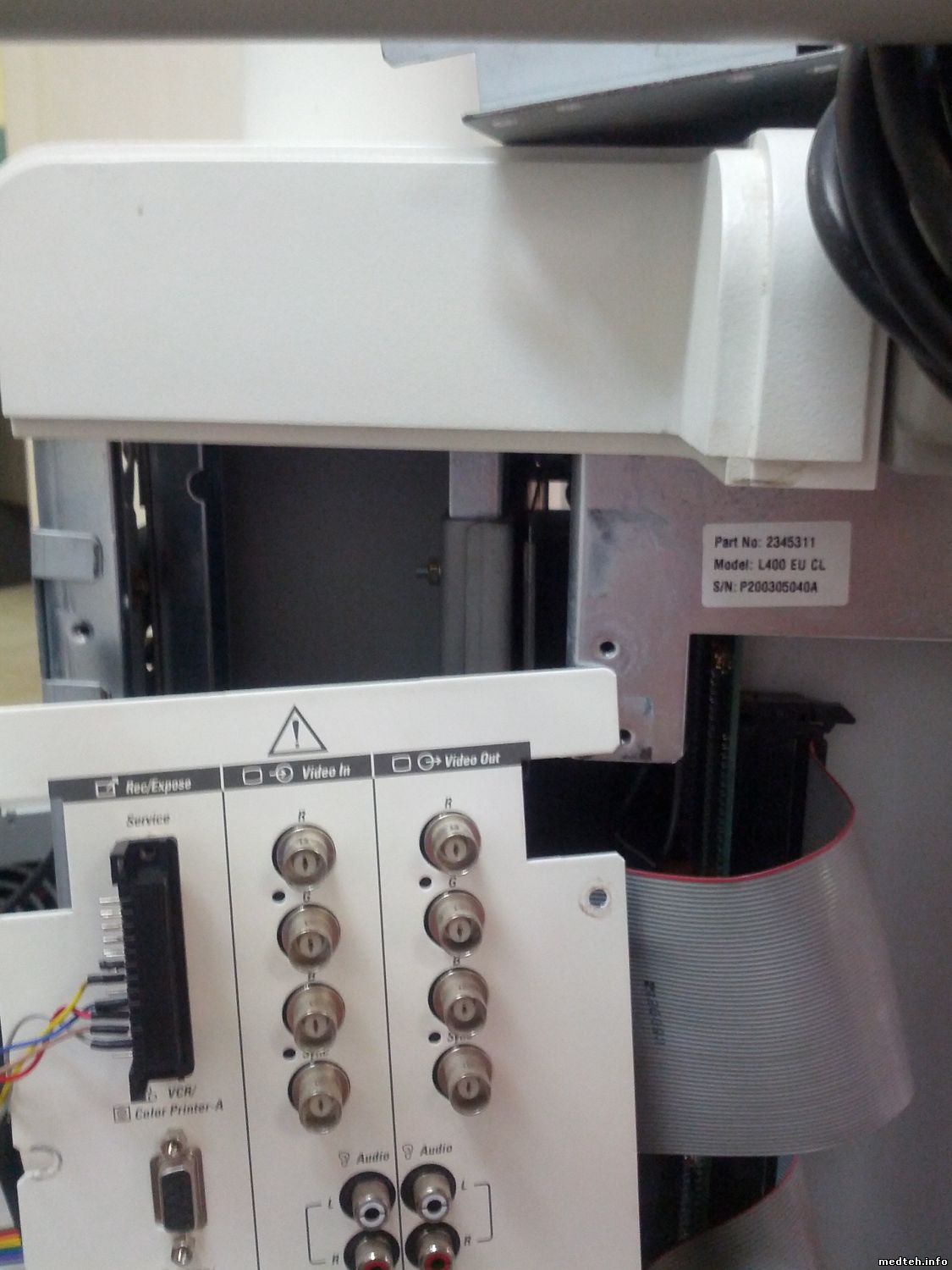

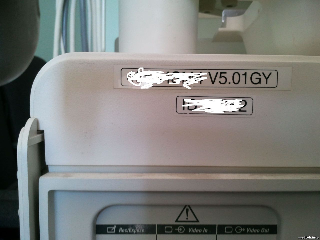

AlexiumДата: Понедельник, 02.Июн.2014, 08:54 | Сообщение # 2
Сзади справа под дверкой версия системы.
dunakanДата: Понедельник, 02.Июн.2014, 10:10 | Сообщение # 3
У вас сообщений: 330
Ростов
Я себя глупо чувствую, но не могу найти версию софта.
