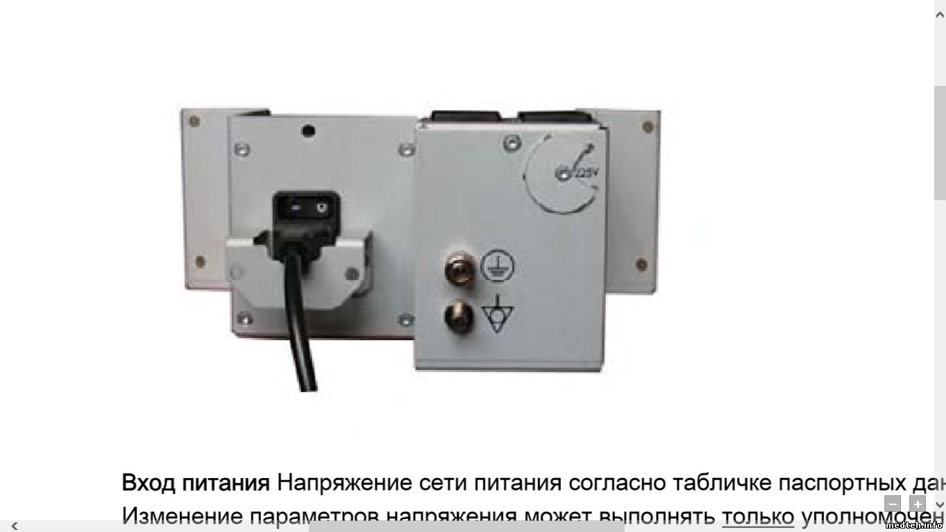

Сканер прибыл из США, колесо-индикатор установлено на 110 Вольт, как переключить на 220 Вольт?

А пробовали ли Вы вообще что-то предпринять? Если да, то что?
А можно ли его в принципе переключить на 220?
Может Вам проще будет поставить транс 220-110.

Вот такая сзади ситуация: колесо-индикатор установлен на 110 Вольт (на фото наоборот установлен на 220 Вольт). Просто сканера рядом со мной нет, а ответить на вопрос надо. Я бы просто разобрал крышку и было бы видно, что внутри, есть ли там переключатель.
Некоторые производители помещают тумблеры снаружи, а здесь спрятали внутри.

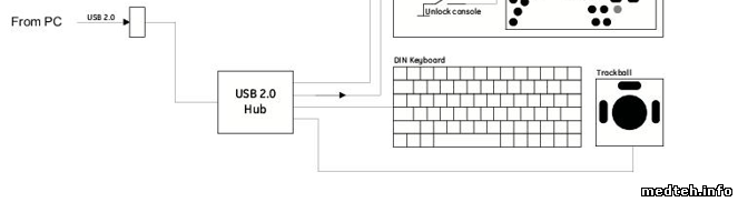

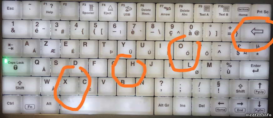

Клавиатура E6 перестала работать. Сначала у меня была проблема с неработающими 4-мя ключами, теперь ничего не работает.
Кто-нибудь ещё с этой проблемой сталкивался?
Как исправить?
Это что означает? ...
Была проблема с Е8 (что тоже самое, в принципе) - из-за окислов под кнопкой включения нормально не включался аппарат и, что самое интересное, периодически не "подхватывалась" вся клава и аппарат грузился в режим имитации консоли ...

svastarijaДата: Понедельник, 15.Ноя.2021, 13:30 | Сообщение # 21
tech
Босния и Герцеговина
Bosnia
"Это что означает? ..."
Эти кнопки клавиатуры перестали работать.
Теперь вся клавиатура не работает, и я использую внешнюю USB-клавиатуру.

Именно такой неисправности не было.
Всё ж рекомендую снять всю консоль/панель, перевернуть и открутить платы под ней, и внимательно осмотреть на окислы ... Переткнуть все разъёмы.
Само собой, крайне настоятельно рекомендую всё фоткать при разборке.
Потом можно в сервисном меню при загрузке запустить показ подключенных USB-устройств. Глянуть - нет ли в конце списка сообщения об ошибке (когда норма - там сообщение о соотвествии какой-то системе. Иначе - сообщение об ошибке).
