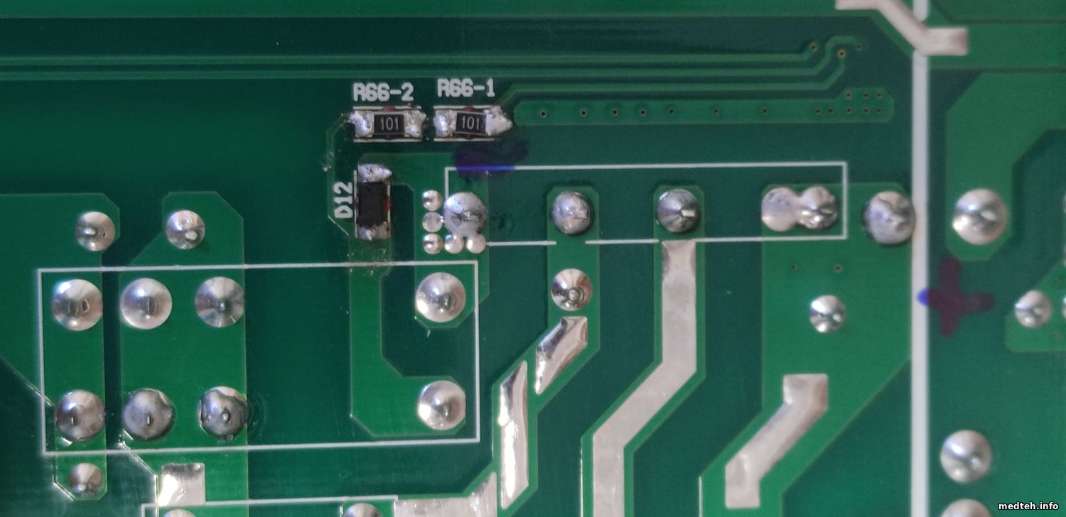

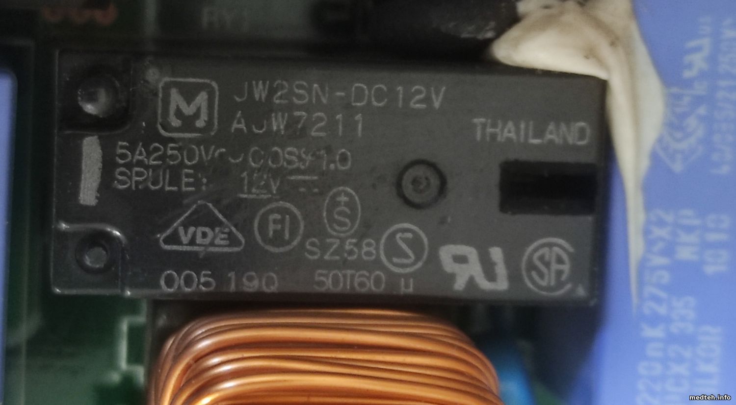

Вот что я выяснил: при подаче 220v слышны щелчки от реле на фото где-то 2-4 в секунду.
Чувствуется, что проблема в том, что реле от чего-то не может полноценно замкнуться.
На фото 2 обратная сторона. 4-е контакта - это диодный мост, 2-а поперёк - это от минуса диодного моста через диод L4N к ноге катушки на реле.
На обесточенной плате подкинул 12v, понимаю, что релюха сама по себе отрабатывает исправно. .
При обесточивании платы поведение такое - слышны эти щелчки ещё секунд 10-15, но становятся реже. К самому концу, когда реле замыкается, на мгновение загорается лампочка "SHV".
Помогите, пожалуйста, разобраться.
efecelebiДата: Пятница, 08.Сен.2023, 10:22 | Сообщение # 22
У вас сообщений: 132
Electronic Technician
Германия
Bavyera
Hello
The relay must operate when the power supply is energized. If the relay does not work, it indicates that there is a problem in the primary part. Replace the capacitors I marked in the photo.
Good Luck

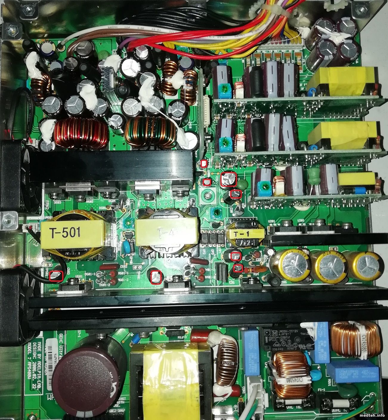

Выпаял все и измерил. Просевшей на 25% была только одна ёмкость на фото все остальные нормальные. Их же впаял обратно, просевшую заменил. Вот только под рукой нет прибора измерить ESR.
Есть ли ещё ёмкости, которые нуждаются ещё в проверке или надо идти покупать новые, те что отмечены?

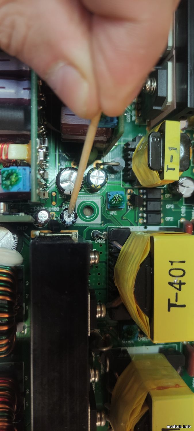

Находка 2.
Заменил конденсатор, выделенный синим. Чуть выше номинала. Блок питания начал включаться, но только пока держишь кнопку включения. Отпускаешь - выключился. Нужно всё-таки менять остальные да.
Сообщение отредактировал walkman8196 - Пятница, 08.Сен.2023, 13:18
efecelebiДата: Пятница, 08.Сен.2023, 15:31 | Сообщение # 24
Германия
Bavyera
There are 8 capacitors that I marked. Replace all of these with new ones.
Сообщение отредактировал efecelebi - Пятница, 08.Сен.2023, 15:32

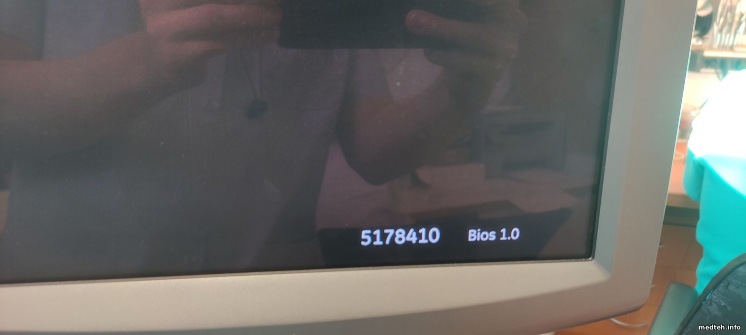

Ура. Аппарат включился. Ремонт блока питания завершился успешно.

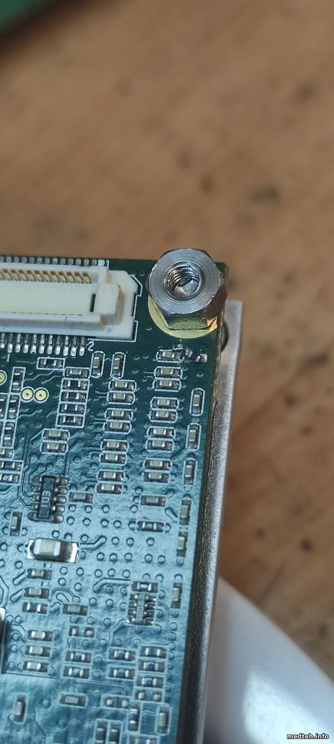

Вылезла следующая проблема. Похоже аппарат не видит ни hdd ни odd . Hdd индикатор так же не мигает. Биос так же не видит. Сервис мануал подсказывает что проблема может быть в som модуле.
Есть мысли в каком именно узле может быть проблема ?
Cmos батарея не севшая . Но может ли севшая батарея оказывать такой эффект.
Upd. Сам накосячил сам исправил. На плате som сбил резистор. . .... все исправлено.
