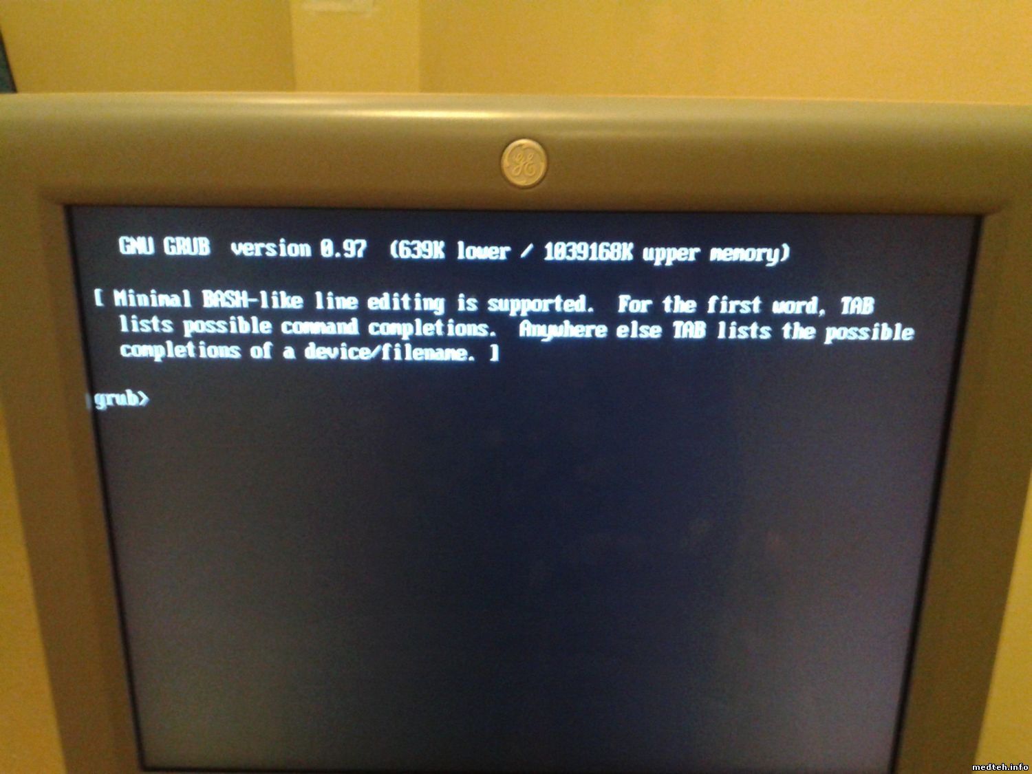

Logiq P5
Востановление загрузчика GRAB может кому пригодится. На первом фото ошибка загрузчика.

MAPPER_1222, Добрый день! У меня на этом аппарате изначально полетел жесткий диск, восстановил Акронисом , теперь снял образ, клиент купил SSD диск, образ залил, УЗИ ругнулся этой ошибкой.
Я првильно понял, что это команды, которые я должен набрать? Вы написали: "file system type is fat, prtition type 0x6"
В слове prtition - все правильно?
MAPPER_1222Дата: Понедельник, 03.Авг.2015, 18:44 | Сообщение # 26
У вас сообщений: 450
Инженер и этим всё сказано...
Привет. Вероятно ошибся - partition
Это "file system type is fat, partition type 0x6" должен написать аппарат в консоли после команды root (hd 0,0)
а потом вводите команду setup (hd 0,0)
аппарат пишет done
потом пишете reboot
Сообщение отредактировал MAPPER_1222 - Понедельник, 03.Авг.2015, 18:45

MAPPER_1222, Спасибо на добром слове. Собака порылась вот где: при переносе образа с HDD на SSD, раздел GRUB перенесся, но диск был форматирован NTFS, пришлось раздел форматнуть FAT, потом перенести один раздел GRUB. Сразу подхватился и все ОК. По времени быстрее стал грузится и выключатся.

Если актуально то поделюсь информацией на GE Voluson E8. Пароль Rudi , чтобы попасть в в консоль восстановления из загрузчика grab, то есть в GE-service, из нее можно восстановить систему, там даже где то на диске лежит образ для восстановления. Есть и у меня рабочий образ диска, правда он объемом 98 ГБ. С дуру скопировал в посекторном режиме.
