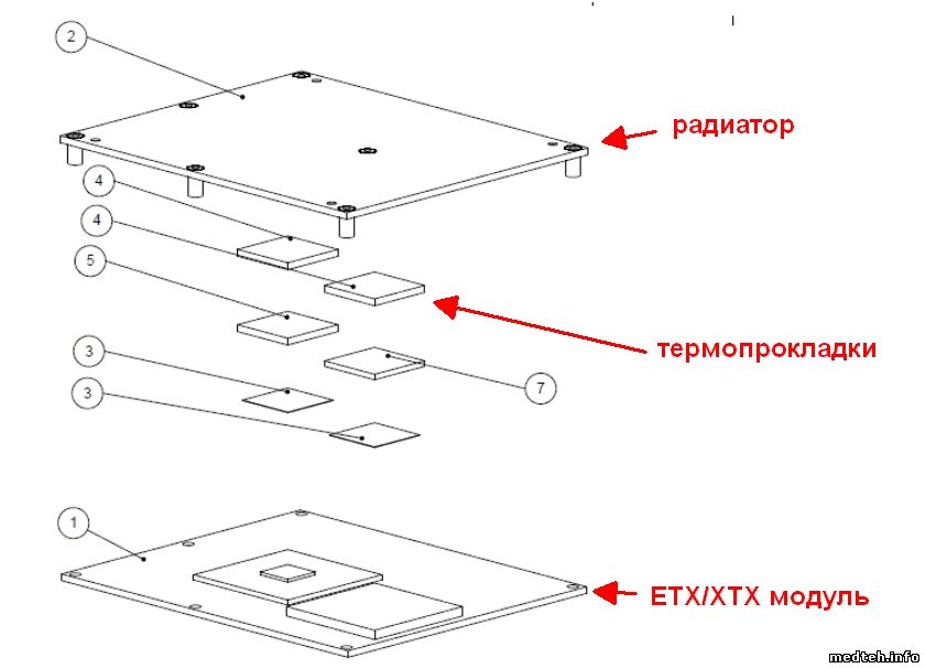

Ну а если делать костыль, так делать: изучили бы выводы ETX/XTX модуля (к сведению, южный мост поддерживает SATA), вывели SATA и подключили бы по-человечески новый жесткий диск.

Специально для fred1, из даташита производителя модуля ETX/XTX, на который, Вы видимо не обратили внимания под чёрным радиатором:
Цитата
Many other features come through Southbridge Intel® NH82801GHM (ICH7-M DH), that provides 4 USB 2.0 ports, AC’97 audio interface, PCI Bus, one IDE Channel (optionally two), one S-ATA channels, LAN interface and ISA bus.
Конечно, и намека нет на SATA шину на плате Processor board, всё реализовано на ETX/XTX модуле. Просто Вы не там смотрите. Кстати, если снимете этот модуль, придется обновить биос.

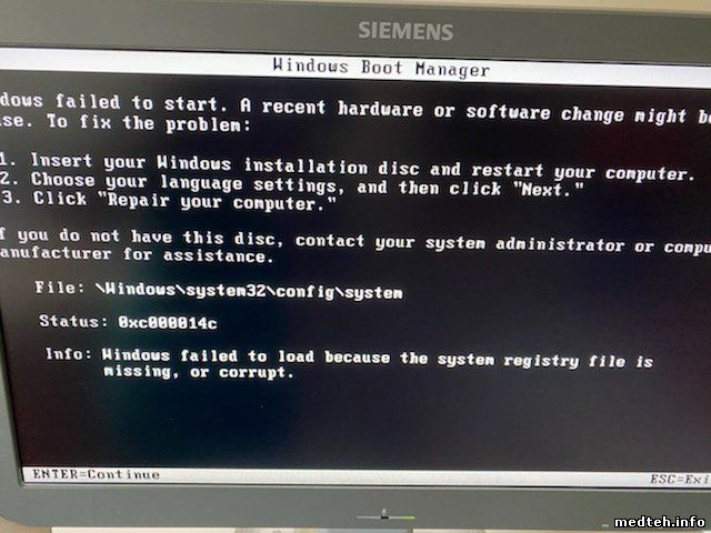

Заранее прошу простить, если я не правильно что-то сделал. Правила читал, но конкретно данной модели УЗИ (Acuson NX3 Elite от бренда Siemens) и соответствующей тематики по ней, не нашёл.
Обращаюсь к уважаемому сообществу с просьбой о помощи. Я не специалист в медтехнике, но ко мне обратились за помощью, которая вполне возможно, связана с ПО.
Суть в следующем: - не загружается система на данном УЗИ. Ошибка - на фото. Я так понимаю, не очень ответственный медработник выдернул шнур питания, не дожидаясь выключения. Соответственно, нужно восстановить загрузчик. В наличии к УЗИ имеется два диска. Отсюда вопрос: - могу ли я с помощью Ваших советов и данных дисков попытаться восстановить?
Аппарат, конечно, не новый, гарантии нет. Как и лишних денег в детской поликлинике на его ремонт.
Сайт поликлиники, где установлен и работал данный УЗИ - https://www.19gdp.by
Буду благодарен за любую помощь.
П.с. - в наличии к УЗИ есть три компакт диска (один из них - к упсу). Но при старте привод к ним не обращается, я так понимаю, что нужно в BIOS выставить загрузку с диска. НО! Зайти в BIOS у меня не получилось. Как это делается на этом УЗИ?
Сообщение отредактировал Nik_77 - Четверг, 30.Июл.2020, 17:00

Cтандартная ошибка операционной системы, там до загрузки сименского программного обеспечения не доходит. Можно не переустанавливать и попытаться восстановить загрузку.
Если же решите переустановить - настоятельно рекомендую сделать резервную копию всего винчестера, там есть лицензионный файл.
А вообще лучше купите такого же объема винчестер и установите с нуля программное обеспечение на новый винчестер. Так у Вас будет старая копия и новая, со старой можно будет скопировать лицензионный файл и так же экспортировать настройки системы.
Nik_77Дата: Пятница, 31.Июл.2020, 09:12 | Сообщение # 67
нет
Спасибо за ответ.
Подскажите. пожалуйста, как это сделать?
Имею ввиду - попытаться восстановить загрузку.

va02Дата: Четверг, 18.Фев.2021, 12:23 | Сообщение # 73
У вас сообщений: 46
Сервис инженер
Шымкент
Доброе время суток.
УЗИ SonoАce R5 компании Samsung Medison.
Год назад была проблема с винтом, почистил его на бэд блоки, аппарат заработал, делал образы акронисом до и после проверки. Сейчас стал очень сильно зависать, решил накатать родной хороший образ. Образ сел без ошибок, но аппарат не запускается, чёрный экран и пишет L1. Теперь оба образа садятся с одинаковым результатом, посадил ещё 1 образ с рабочего аппарата, сохраненный также акронисом, но и он запускается также с чёрным экраном и L1 ... ОС, скорее всего, Линукс и, я так думаю, акронис неправильно копирует линукс-данные - другого объяснения пока не нахожу.
С другой стороны, если бы загрузчик оказался битый, он писал бы GRUB.
Кто в теме, прошу помощи.
