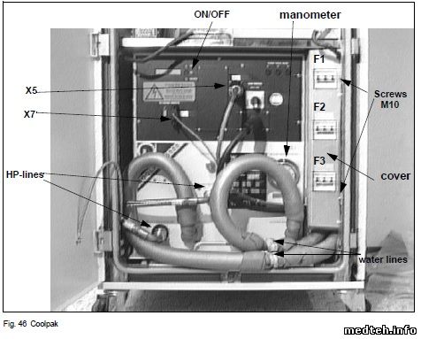

о как... понял, построю... а криокомпрессор отключал, когда чистил фильтры. только не по мануалу, а как показали. нажал на кнопочку off повернул main switch и вырубил автомат на стене. хз правильно или нет. криокомпрессор как на картинке.

посмотри в чиллере давление ОЖ на входе и выходе в насос какое.. ключ сервисный есть? можешь глянуть расход? имеется в виду prim, cca/gpa, gradient coil.. не крутанул случайно байпасс главный?
laker87Дата: Четверг, 04.Сен.2014, 10:37 | Сообщение # 12
У вас сообщений: 28
Программист
Балаково

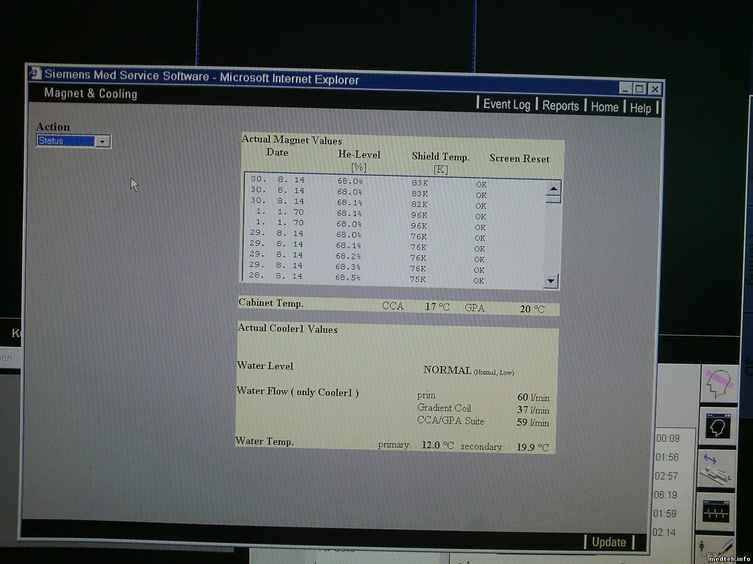

один показывает 1.5 бара, второй 2.25 (незнаю если честно какой из них какой, но показывают разное давление даже когда чиллер выключен), за четыре дня давление падает до 1,2 и 2,1 соответственно. тогда добавляю воды. прям на ходу. 30 числа делал фотку, 29 вечером чистил фильтры. сейчас все тоже самое, только температура больше. какая температура критичная? всмысле когда томограф остановится? сегодня вечером попробую выключить криокомпрессор как писали.

Если через компрессор нормальный проток нормальной температуры, то и не мучайте вашу гидравлическую систему.
Первичка 12 градусов может быть высоковата, попробуйте убавить до 8-10, толку много не будет, но может чутка поднять эффективность. Косвенный симптом - большая разница между температурами гелиевых рукавов на холодной голове. Если разницы почти нет (2-3 градуса), то эффективность головы низкая, ее надо обслуживать.
Ну не заморачивается никто из поставщиков древнего барахла в РФ заменой расходки, пока бочка гелий не ест, как свинья. Или пока заказчик этого не потребует в договоре.
ElyaДата: Четверг, 04.Сен.2014, 13:18 | Сообщение # 14
У вас сообщений: 395
в принципе нормально все с потоками, только температура первички 12 градусов действительно высоковата.. и поток несколько увеличен, возможно байпас закрыт. Уменьшай температуру, байпас приоткрой наполовину.
Я один не понимаю как при выключении чиллера и прошествии 4-х дней давление охлаждающей жидкости не приходит к равновесному? Даже при наличии обратных клапанов и наглухо забитых фильтров это невозможно.
Вы уверены что это манометры именно до и после насоса? Или это давления на потребителей?
Сфотографируйте и нарисуйте схему.
У вас там случайно кран(ы) в системе не перекрыт на криокомпрессор?
