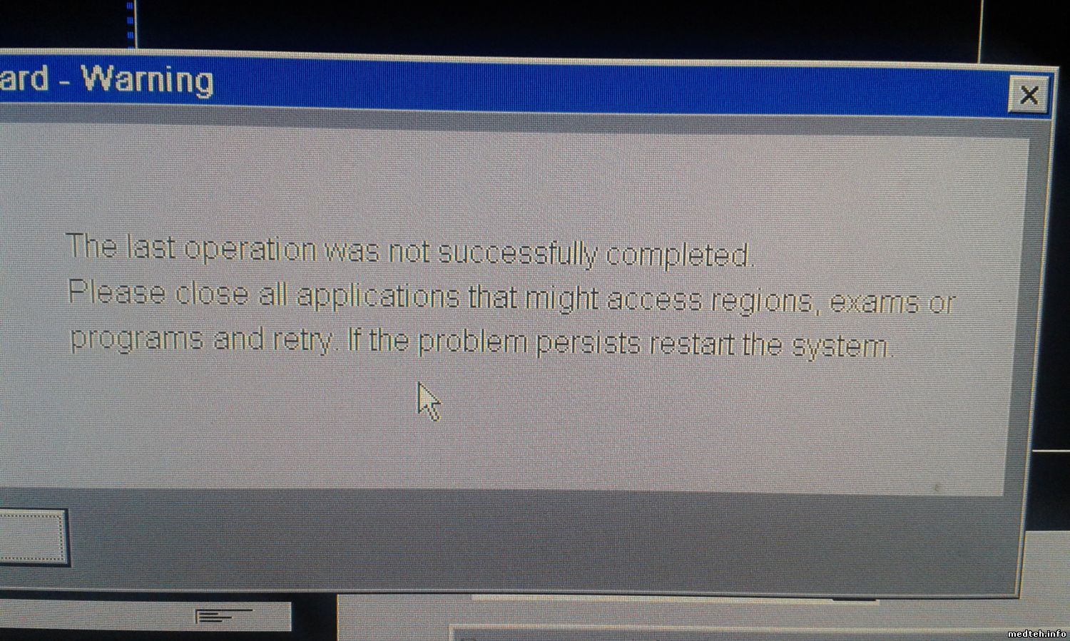

Восстанавливаю бекап протоколов с другого томографа (аналогичный Siemens Harmony, возможно другая версия Синги)
Восстановление проходит без ошибок, перезагружаю Сингу, проходит конвертация.
После регистрации пациента и выбора региона исследования выдает ошибку
Program card - Warning
The last operation was not successfully completed.
Please close all applications that might access regions,
exams or prograns and retly. if the problem persists restert system.
/ошибка дублируется 7 раз сразу, при нажатии на ОК и попытке изменить область исследования с головы на ноги опять серия ошибок ( уже 10-12 окошек)
Пробовал удалять старые протоколы USER-a подчистую, пробовал менять тип градиентов и назад с полной конвертацией протоколов.
Ошибка не прошла, томограф на новых протоколах не работает.
Какие еще есть варианты?
/томограф б/у из Европы - родные протоколы черт и что.

А вам не приходило в голову, что их надо импортировать и экспортировать?
Тогда будет происходить нормальная конверсия и регистрация БД, а сейчас вы пытаетесь приделать бабушке запчасти дедушки.
Даже файлы копировать из папки одной системы в другую и то, по-моему, более здравая идея.
refrenДата: Понедельник, 24.Ноя.2014, 09:28 | Сообщение # 3
У вас сообщений: 317
На 4х томографах прокатывало - как научили так и делал.

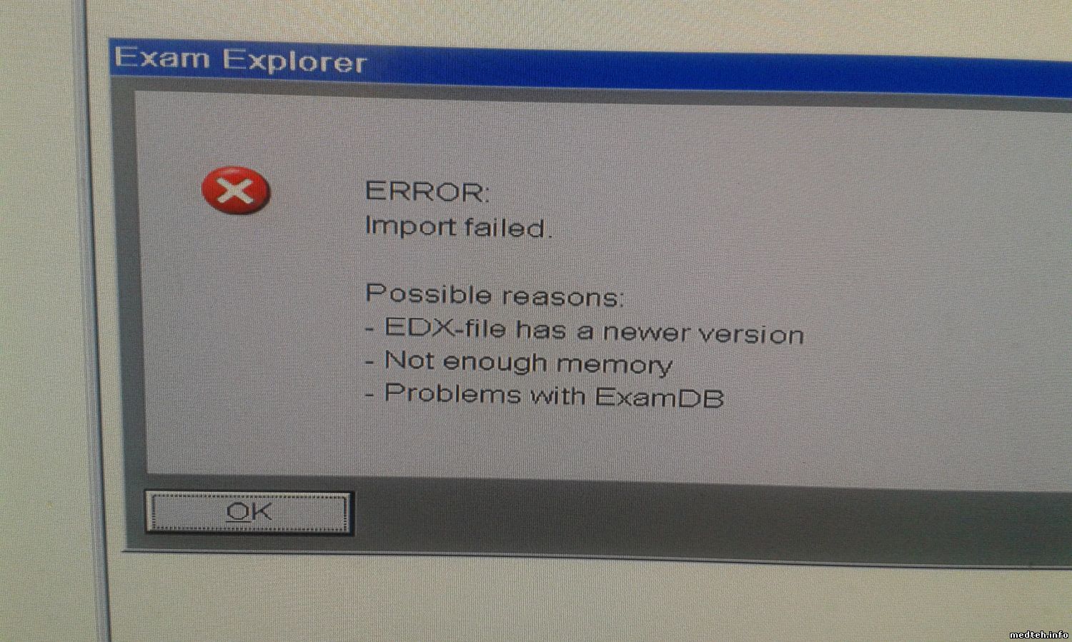

Импортировать и экспортировать не получилось - видимо разные версии (пробовал с последовательностями и без)
Какова методика копирования файлов протоколов и где они лежат?

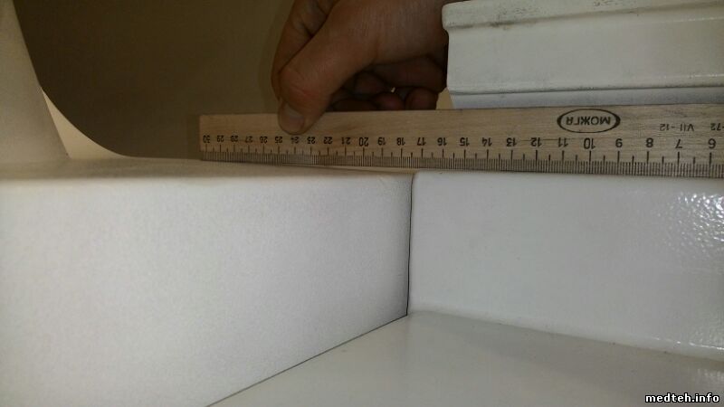

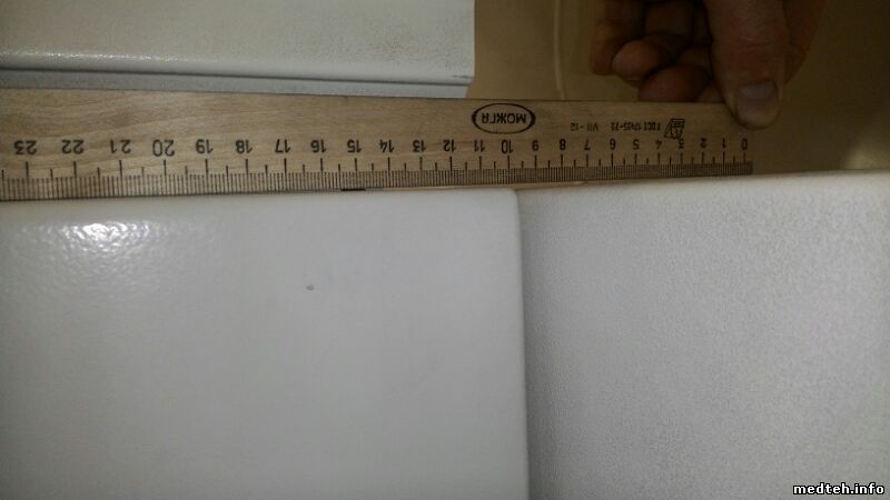

1 Дека стола перекошена

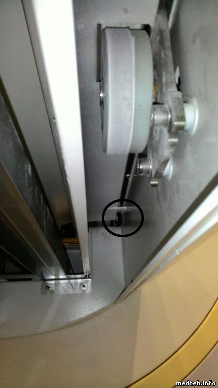

Из за этого стол в закатанном положении не касался правых роликов ( видимо уже винтом пошел)
Как исправить кривизну деки?
2 Вибрировал декоративный лист металла был обмотан изолентой

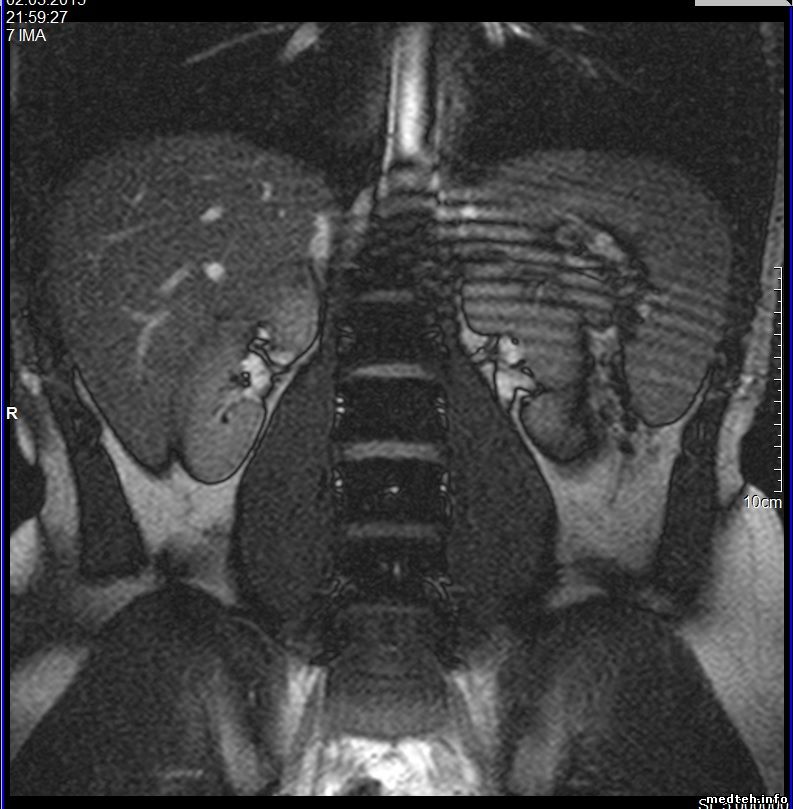

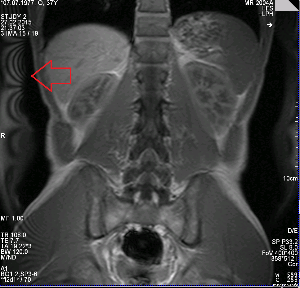

Вместе с появлением постороннего стука появились и помехи
Помехи в 95% случаев на брюхе
5% - голова
Все остальное нормально.

А вы уверены, что у вас со столом проблемы, а не с криво засунутой боди катушкой?
Так-то регулировки стола где-то в ТS описаны ... в некоторых пределах они вполне устраняют перекос. Но что-то ни разу они в моей практике настолько, как вы описываете, нужны не были. Потому и сомневаюсь.

Но сканы на типичные спайки не похожи. Левая картинка сильно напоминает ушедший шим или конец зоны гомогенности (сравните с полем зрения, сделайте тест FS), правая - ХЗ что, дифракция какая-то.
У вас точно QA полностью хороший? При нагрузке на стол а-ля пациент и пр.?

refren, Ну раз спайк чек не проходит, то и борись со спайками. Любая дребезжащая железка (гайка, болт) дадут помеху. Понимаю, что под полем теперь лазить неприятно, но придется.
При поиске неисправностей с БК снималось и вновь устанавливалась куча блоков. В т.ч сама БК - смотрите крепеж БК.
Спайк - это, как правило дребезг металла. Чтобы прокачать брюхо градиенты выдают более мощную пследовательность - вот и телепаются шайбочки-гаечки. Просмотри пока это.
