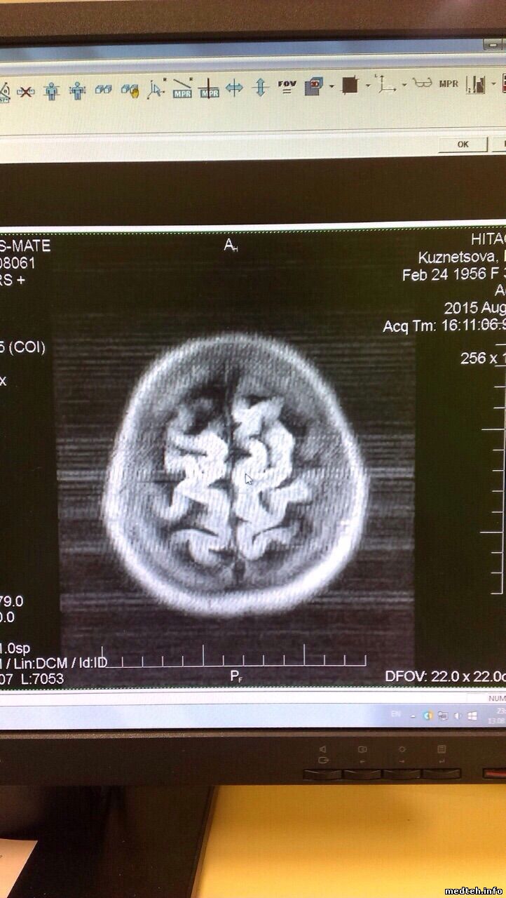

Andrey2905Дата: Пятница, 14.Авг.2015, 11:34 | Сообщение # 5
У вас сообщений: 72
менеджер
Калининград
Вот такие шумы, были еще как поставили мрт.
Думали устраниться активной защитой, но не помогло
Тесты тоже делали , не помогло.

YuriДата: Пятница, 14.Авг.2015, 16:52 | Сообщение # 10
У вас сообщений: 323
клетка какая? фолгированный ДСП или сталь? На двери контактная полоса уплотнения не оторвалась? Сильно ровно полосит...

zx19Дата: Воскресенье, 16.Авг.2015, 08:57 | Сообщение # 12
Ходи и по одному включай оборудование в выходной.
resonansДата: Воскресенье, 16.Авг.2015, 15:23 | Сообщение # 13
У вас сообщений: 147
ЮгУкраины
Проверить-то можно. Снаружи генератор, снутри - приемник(селективник, анализатор спектра и т.п.). Самый простой способ оценить- зайдите в комнату с КВ приемником, вечером(лучше прохождение- бОльшая напряженность поля за клеткой),- ловить ничего не должно. Можно с приемником ходить вдоль швов, двери, окна, подносить антенну- следить за уровнем сигнала.
