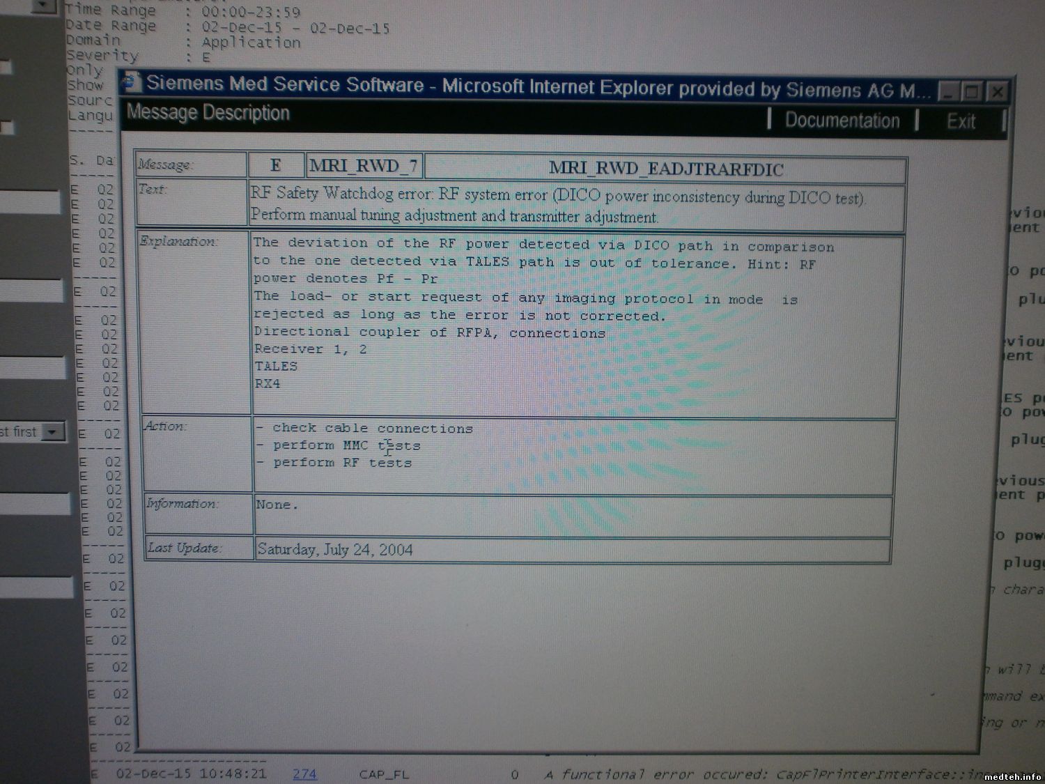

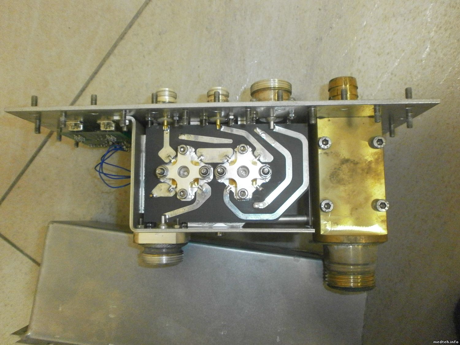

RFPA Functiona FAILED
LeontevДата: Суббота, 05.Дек.2015, 08:43 | Сообщение # 1
У вас сообщений: 91
Здравствуйте
Я так понимаю, что RFPA под замену?
Спасибо.
2935685.jpg (154.8 Kb) · 8130230.jpg (191.0 Kb) · Faled_se_2015-1.pdf (404.5 Kb) · 22580_TuneUp_RF.pdf (43.0 Kb)
KVIДата: Суббота, 05.Дек.2015, 09:03 | Сообщение # 2
У вас сообщений: 396
МРТ
Елец
А как чувствует себя TASS?
Вообще то проблемы, как мне кажется, могут быть по всему (как передающему, так и приемному) тракту. Надо тестить.
Вы наверное все же про TAS_C
вроде бы живой
сейчас раскурить пытаюсь

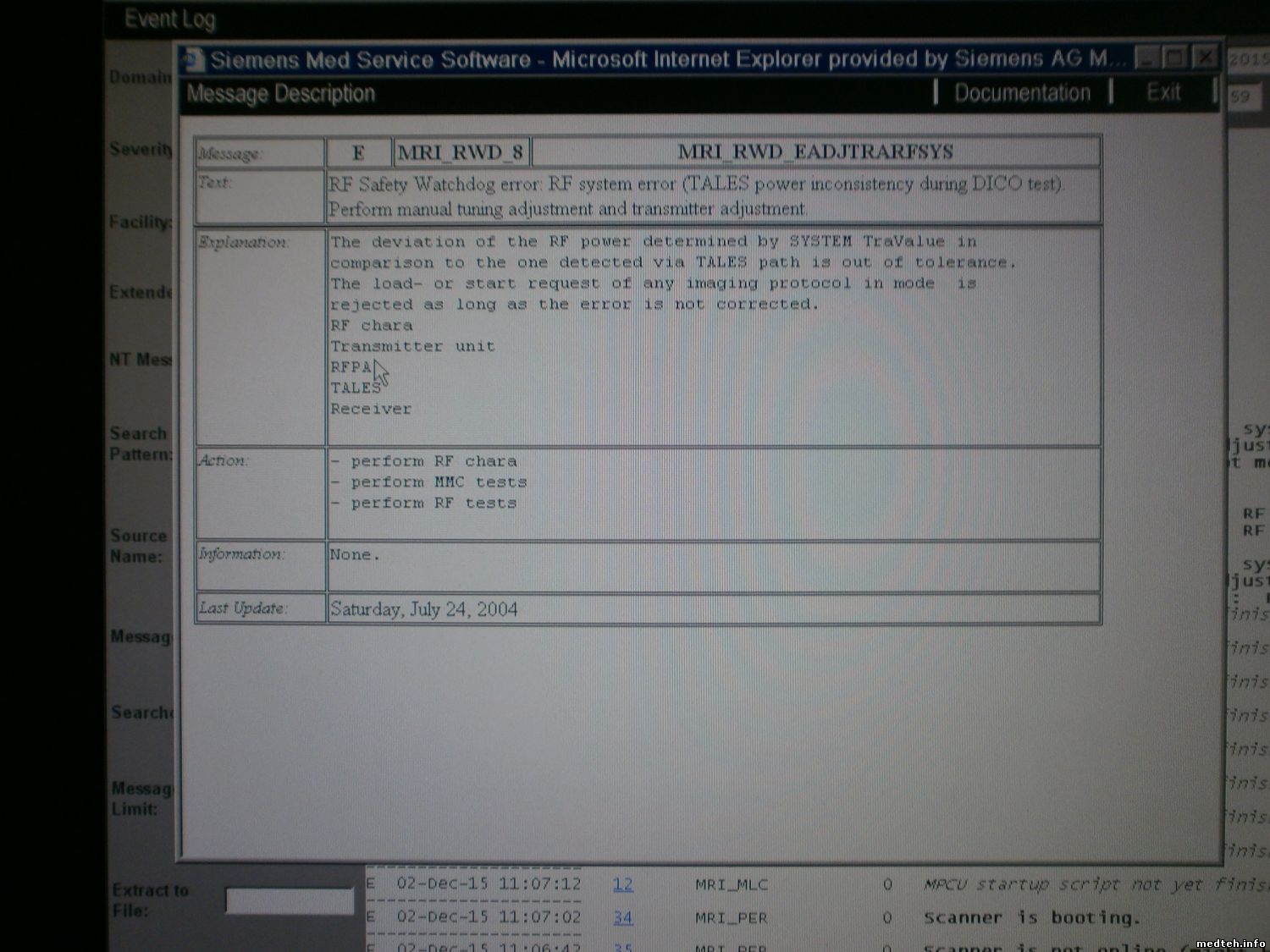

Leontev, С высокой вероятностью как минимум под ремонт.
Для определенности надо бы сделать тесты в нагрузочный резистор (*) и делать выводы.
Потому что когда рефлекшен на DICO выше, чем на TALES, я бы полагал, что сам DICO рехнулся. Ну или нагрузочный резистор в TAS.
Но как оно тогда успешно меряет rf-chara?
А, еще ж ресивер. Проверьте провода pf - pr и махните местами кассеты ресиверов. Вдруг просто что-то по этой линии косячит.
(*) В гробу я видел эти автоматизированные системы. 50 ом, кусок провода и тестер надежнее.
