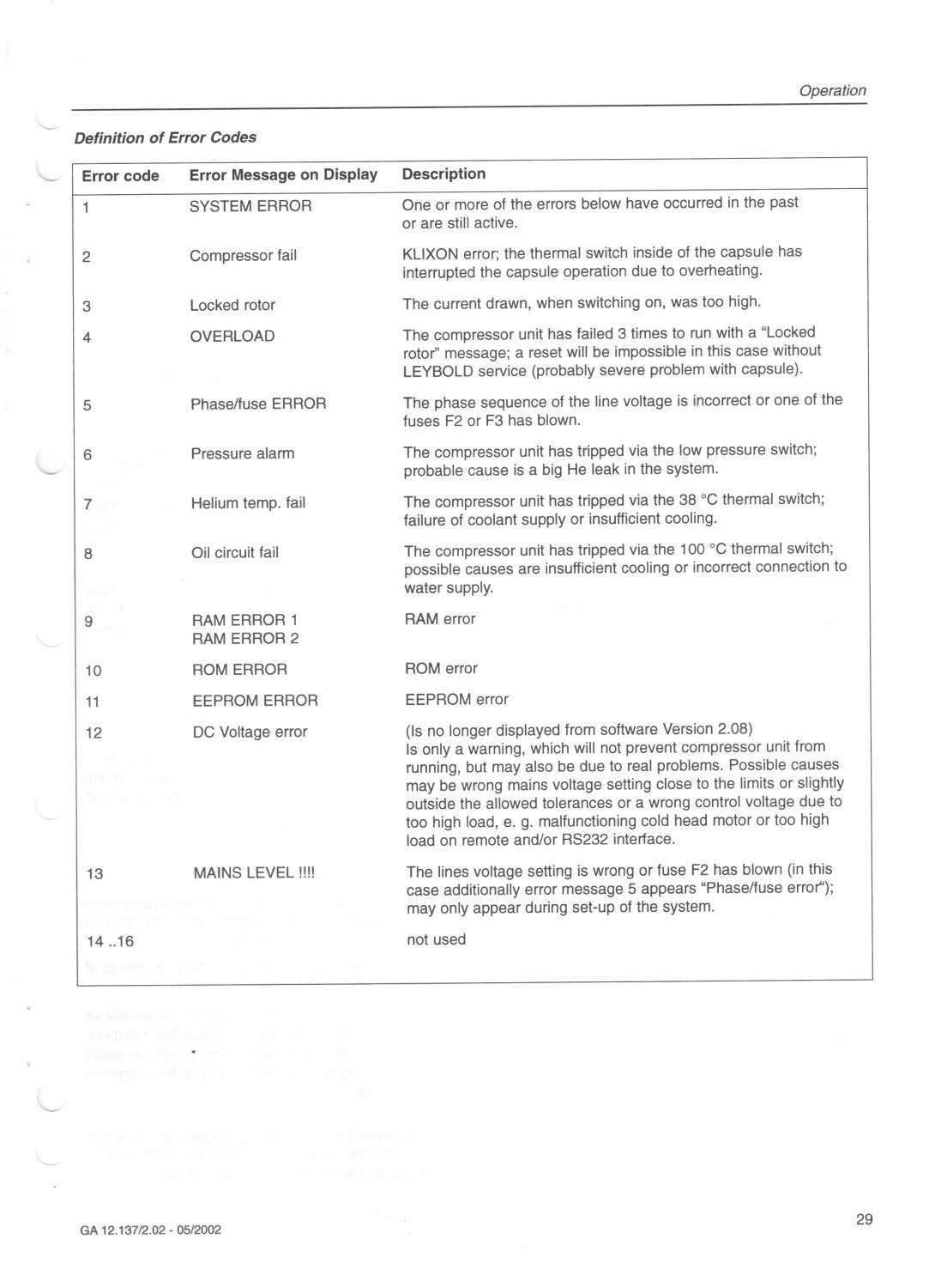

Начну по порядку.Встал Криокомпрессор coolpak 6000,по ошибке LOCKED ROTOR.Погорела одна фаза на компрессоре.Заменили пускатель и шнур,не помогло.Нашли на складе мозги от него,воткнули.Начал выдавать ошибку Mains Level,но сам работает пару минут и выключается.Запихнули другие мозги(рабочие) - все заработало.Пришли к выводу,что ошибку надо скинуть через шнур RS232.Собственно,кто подключался?

Похоже, никто так не загонялся. Я искал способ обнулить счетчик моточасов после полного техобслуживания компрессора, но оказалось проще впаивать пустую новую флешку, тем более что они со временем и сами начинают глючить и сбрасывать счетчик на ноль.
Не думаю что дело в сбросе ошибки, похоже у вас с контроллером аппаратная трабла. Посмотри траубшутинг.

Замена кондеров на мозгах дала результат...
