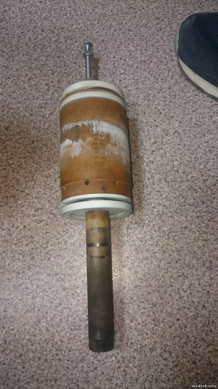

На Филипсах Интера - Ачива Это лампы в рфпа, Редкость рфпа s30 на транзисторах, ориентир 8000 евро раз в два года, если рфпа в хорошем состоянии.
Замена дисплейсер адсорбер тоже условно раз в 2 года, 800-900 тысяч рублей.
На сименсах гармони-симфони , дисплейсер адсорбер(точно раз в 2 года на всех) от 500 до 850 тысяч замена.
На фото дисплейсер Филипса и сименса бу после отработки. 2х лет)
