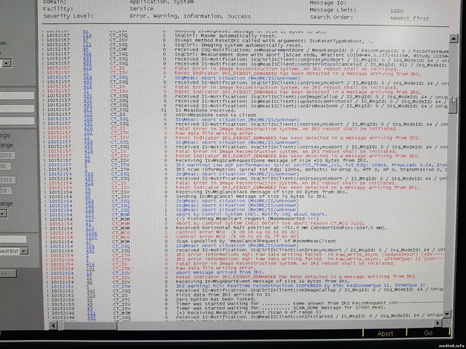

Томограф компьютерный Somatom Sensation 16 компании Siemens с большим ящиком IRS 2 (4 системника, свитч, kvm свитч). Включается, загружается, тест и калибровку проходит. При начале съёмки в разрезе (прошу прощения, может не правильно формулирую) зависает, в строке состояния пишет: "Resuming wait 2-3 minute", при этом происходит перезагрузка IRS 2 всех 4-х системников. Сообщения "event log" прикладываю.
Помогите советом.

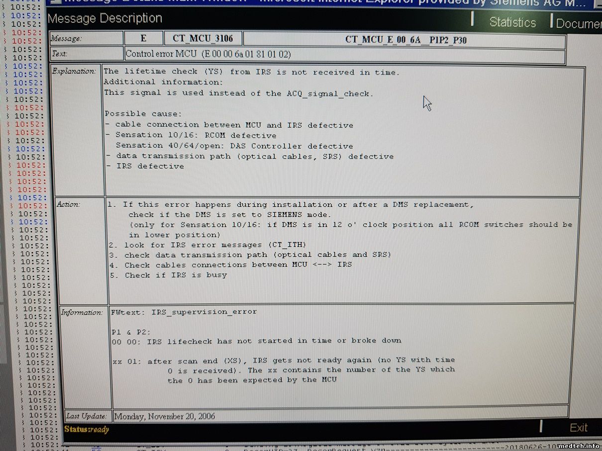

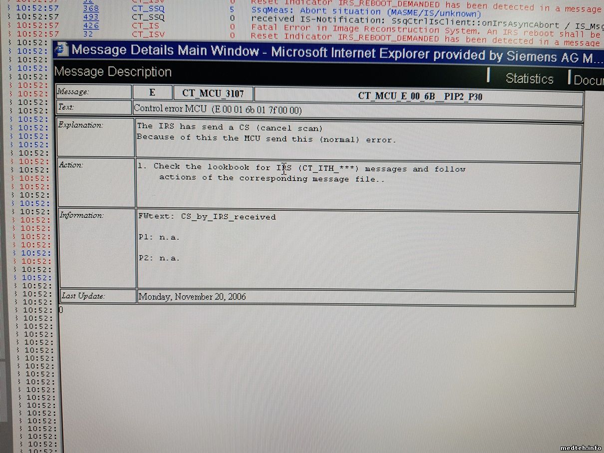

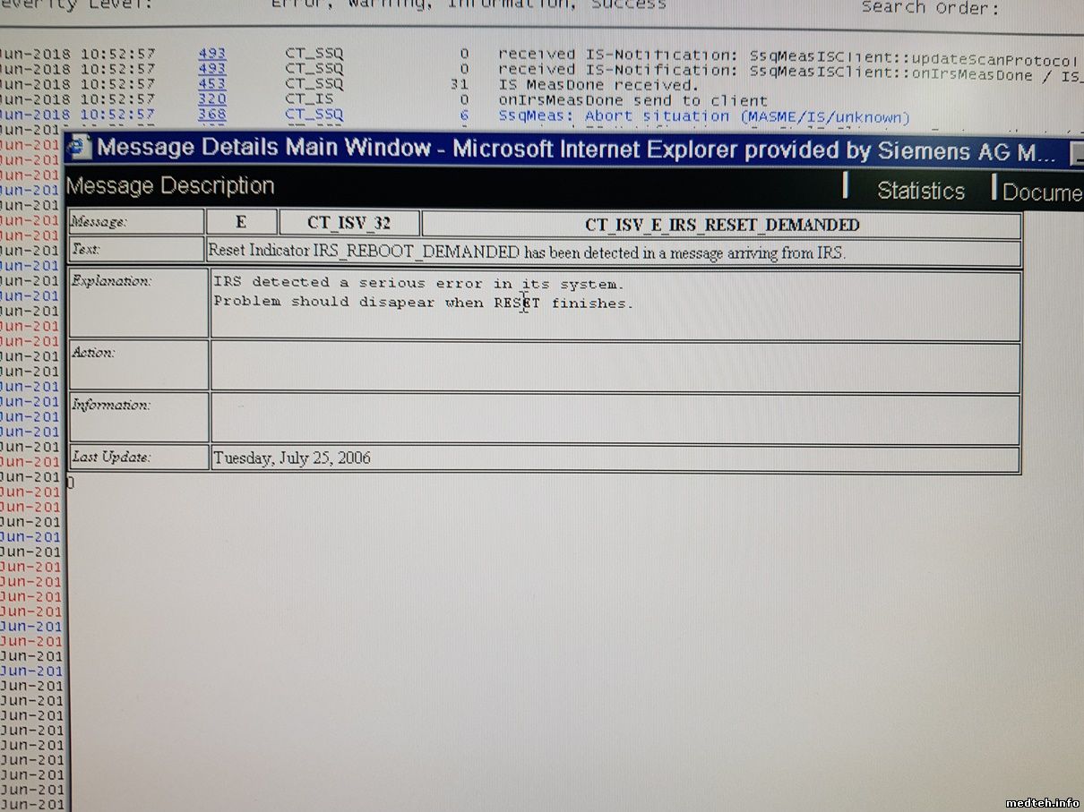

У вас после получения сканограммы (как я понял, одной из проекций) реконструктор не отправляет команду о завершении сканирования и о его готовности на консоль.
Как вариант - начните с проверки всех кабельных соединений: оптические кабели, кабель между IRS и MCU.
В принципе, в логах у Вас подробно весьма всё написано.
Ну, и проверьте системники в реконструкторе - все ли они в одинаковом состоянии?
Ну, и жёсткие диски в реконструкторе (у вас есть ещё ошибка записи сырых данных. Т.е. срез пошёл, данные сырые записываются и возникает ошибка. Может проблема в массиве ...).

Спасибо за наводку, все оказалось намного проще. Кабель питания, который идёт от UPS к системникам в реконструкторе обуглился (на стороне UPS). Видимо, при начале съёмки потребление тока увеличивалось и из-за плохого контакта IRS выключался.
