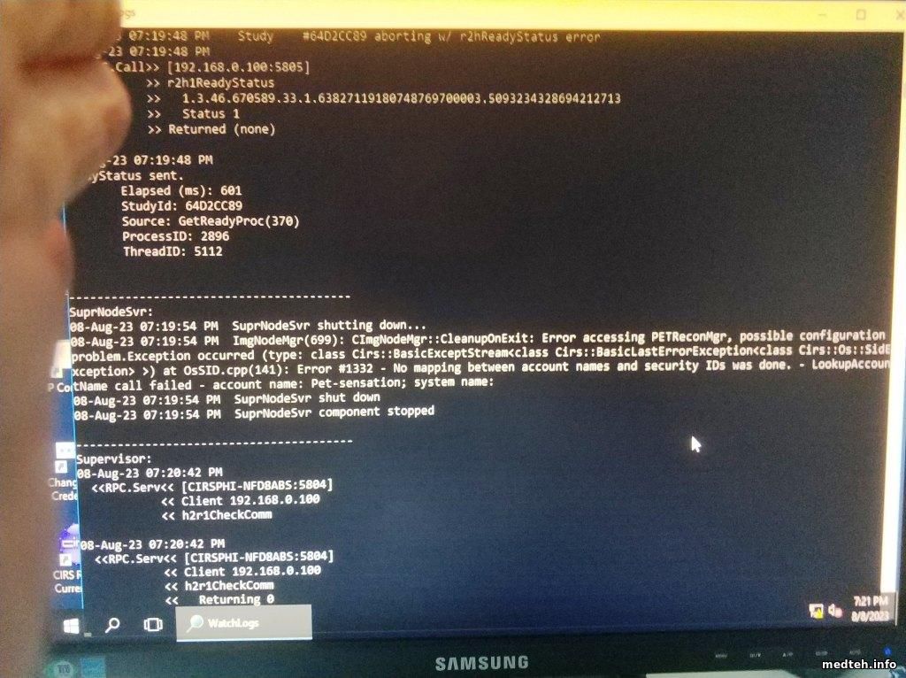

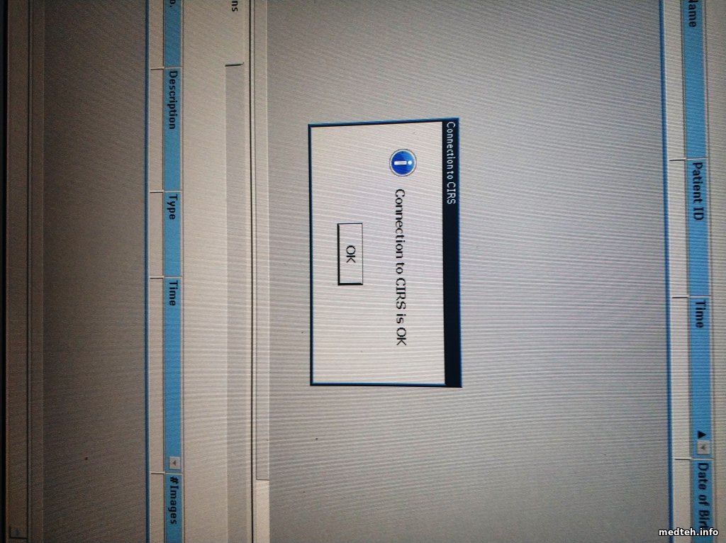

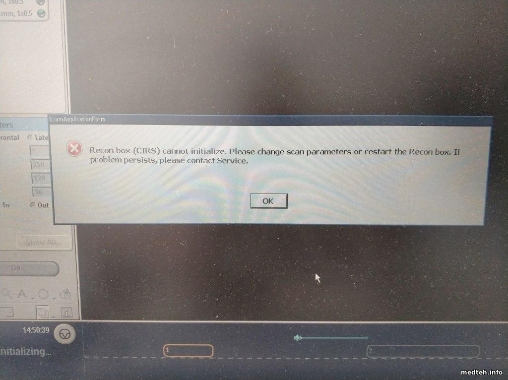

Поменяли винты для сырых данных. Переустановили систему CIRS. Ошибки при запуске нет. При попытке сканирования вылезает ошибка: "Recon Box (CIRS) cannot initialize. Please change scan parameters or restart the Recon Box". Дисков, правда, поставили 6 вместо 7, как стояли.

Дополню: кол-во дисков роли не играет, в тестах теже скорости. Но проблема остаётся.
