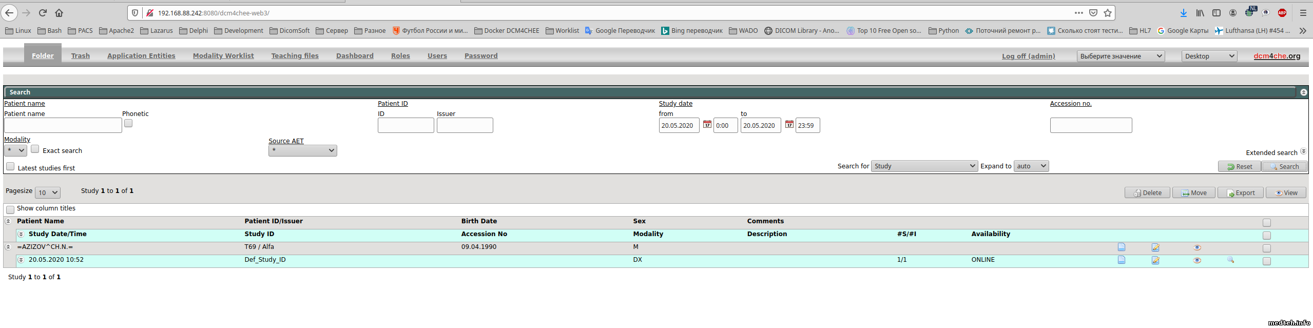

Появилась проблема с ПАКСом , не хочет удалять исследования (картинки).
При удалении (через web интерфейс) удаляются только исследования (записи) из базы а сами исследования (картинки) остаются лежать на диске.
База с записями находится на диске C , исследования (картинки) на диске D.
Ранее все находилось только на диске C.
При удалении даже нет обращения к диску D.
версия dcm4chee какая ?
покажи вывод
pacsdb=# select * from filesystem;
pk | next_fk | dirpath | fs_group_id | retrieve_aet | availability | fs_status | user_info
1 | 2 | /san_2016/san_4/data | ONLINE_STORAGE | CSTORAGE | 0 | 0 |
2 | | /san_2017/data | ONLINE_STORAGE | CSTORAGE | 0 | 1 |
либо через jmx
List all configured file systems.
https://t.me/dcm4ru
zfoxxДата: Четверг, 27.Сен.2018, 11:27 | Сообщение # 46
ххх
версия dcm4chee-2.18.3
пути к хранилищу менялись
List all configured file systems показывает
FileSystem[pk=1, archive, groupID=ONLINE_STORAGE, aet=KR4CHEE, ONLINE, RW, userinfo=null, next=D:\Arhive]
FileSystem[pk=2, D:\Arhive, groupID=ONLINE_STORAGE, aet=KR4CHEE, ONLINE, RW+, userinfo=null]
ранее архив лежал на C:\archive
сейчас на D:\Arhive
на картинке archive (с маленькой буквы) старое хранилище , Arhive (с большой буквы) новое хранилище
картинки с томографа падают на диск D тогда в теории и удаляться должны от туда

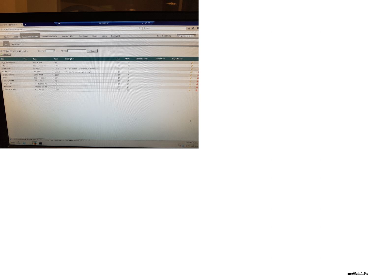

Вопрос по dcm4chee. Взяли NAS систему Synology. Установил на нее PACS систему на основе dcm4chee. C КТ, маммографа снимки на нее отправляются, Radiant список исследований видит, но при попытке загрузить исследование в Radiant выдает ошибку - Устройство PACS, с которого вы пытаетесь загрузить изображения, должно быть настроено с вашим IP, портом и зоголовком AE, чтобы он знал, куда отправлять изображения. Тоже самое происходит и при попытке извлечь изображения на КТ и маммографе (т.е. мы обращаемся к PACS системе с КТ и маммографа и тоже снимки не скачиваются). Я понимаю в dcm4chee наши КТ и маммограф тоже надо где-то прописать. Подскажите, пожалуйста, где?
traxov50Дата: Пятница, 30.Ноя.2018, 10:30 | Сообщение # 48
У вас сообщений: 69
прописать нужно тут! по примеру на фото!

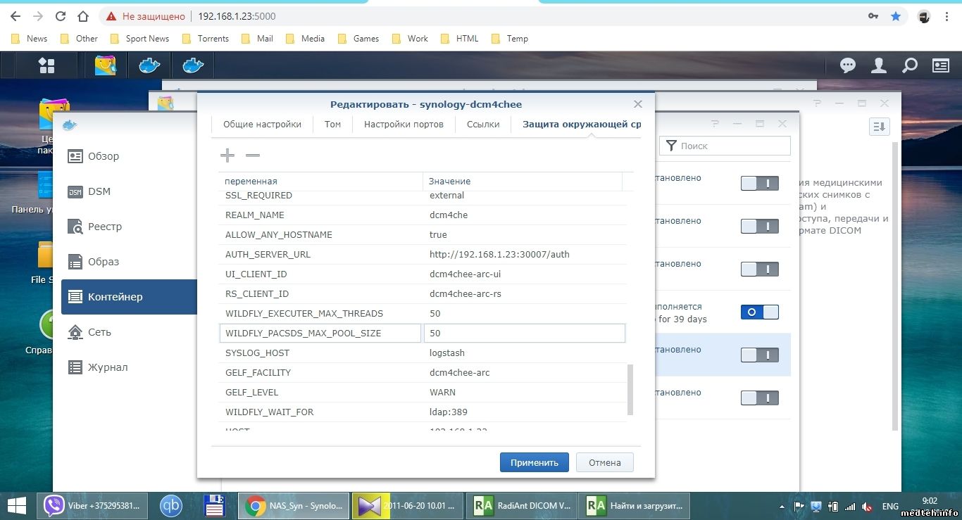

Была ли у вас такая проблема: В докере контейнер работает, исследования принимает и отправляет. Но когда через eFilm например выделяем 3-4+ исследования(КТ или МРТ или просто рентген снимки) и одновременно пытаемся их забрать к себе, то контейнер такое ощущение что зависает и сервер становиться полностью недоступен, исследования также соответственно не принимаются которые выбрали.
Помогает вернуть работоспособность сервера только его перезапуск.
Логи от начала запуска приложения и сразу запросом от eFilm и его зависанием прикрепил

navesДата: Вторник, 29.Янв.2019, 13:32 | Сообщение # 55
У вас сообщений: 1070
очень похоже на ограничение количества потоков
https://github.com/dcm4che/dcm4chee-arc-light/issues/559
нужно скопировать из контенера файл
dcm4chee-arc.xml
и посмотреть что в нем вписано в разделе
managed-thread-factories
должно быть
max-threads="${env.WILDFLY_EXECUTER_MAX_THREADS}"
в старых версиях стояло 2
подключаетесь через ssh к серверу, или что у вас там.
смотрите список контейнеров
docker ps
находите нужный,
получаете параметры контейнера
docker inspect [OPTIONS] NAME|ID
проверьте что в строке MAX_THREADS, ну или выложите всю портянку под спойлер, пароли только проверьте, чтобы их там не было.
файл из контейнера можно скопировать через
docker cp [OPTIONS] CONTAINER:SRC_PATH DEST_PATH|-

ultrasilverДата: Среда, 30.Янв.2019, 09:26 | Сообщение # 58
У вас сообщений: 48
Цитата naves ()
попробуйте указать значение для
managed-executor-service
как здесь
https://github.com/dcm4che....82c71f5
либо скопировать файл в контейнер, или как-то можно на ходу указать через jmx console
Попробовал файл xml через текстовый редактор изменить, добавил max-threads="{env.WILDFLY_EXECUTER_MAX_THREADS}" в нужный раздел и сохранил. Остановил контейнер и скинул через проводник измененный xml. Пробую стартануть приложение, контейнер с сервером запускается и сразу вырубается.
Возвращаю нормальный xml, контейнер работает нормально.
Через keycloak console не нащел где изменить этот параметр. Либо его в консоли нету

ultrasilverДата: Пятница, 01.Фев.2019, 09:11 | Сообщение # 60
У вас сообщений: 48
Цитата naves ()
забавно, в изменении нет знака $ для переменной
должно быть max-threads="${env.WILDFLY_EXECUTER_MAX_THREADS}"
или для простоты вообще
max-threads="100"
в файле показано как в оболочке поменял значение на 20 (пробовал и на 50), вообще первоначально там значение 100. Поменял на меньшие значения, непомогло, также 2-3 выделяю принимает нормально поочереди или одновременно 2, если больше выделить и принимать через eFilm, то зависает.
На втором скрине поменял xml добавив $, подкинул и запустил приложение, контейнер нормально работает, не выключается сразу, на по одновременному выделению и приему ничего не изменилось, все также.

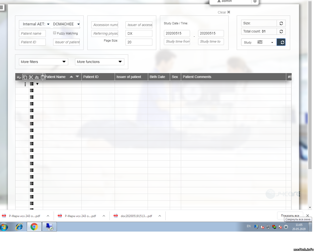

Есть задачка:
"Настроить "импорт"/"экспорт" данных КТ между двумя серверами dcm4chee в одной сети.
История:
Есть два КТ удаленных друг от друга, но в одной сети. Развернуты сервера хранения сримков dcm4chee, основа Ubuntu Server 16.04.
Не мону настроить так, чтобы при нажатии "экспорт", появлялся в списке другой сервер dcm4chee. Порты, адреса проброшены, прокся/файер ничего не лочат. Виланы друг друга видят..
Сервера пингуют друг друга...но не видят для передачи. Кто нить сталкивался с такими настроками 2-х dcm4chee между собой?

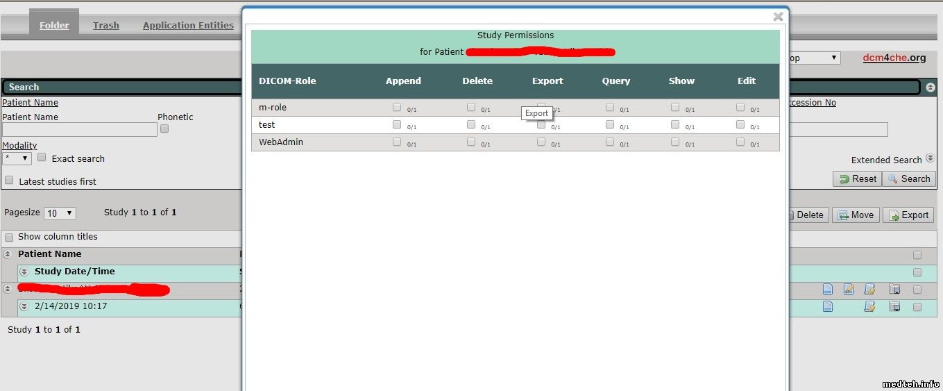

Все отлично работает, но когда в пакс приходит исследование, то по-умолчанию разрешения для всех ролей отсутствуют(прикрепил скрин). Как сделать так, что бы все новые исследования получали разрешения? например для роли ВРАЧ - были все разрешения, для остальных ролей разрешения отсутствовали.

Frau_FogelДата: Пятница, 22.Мар.2019, 21:44 | Сообщение # 63
У вас сообщений: 84
PACS админ
Там что-то вообще появляется? Фото
Если нет в ролях пользователя добавьте dicom
Цитата save ()
елать rebuild базы данных?
в постгрес включите автовакуум, если уж совсем охота вручную то на базе vacuum full verbose, после reindex
Цитата save ()
ак же объем не уменьшился
смотрите настройки ONLINE_STORAGE
Цитата save ()
12216 private file records
в БД, удалите эти приваты
Цитата save ()
"управление доступом на основе ролей
К сожалению, не разобрался в этой штуке.

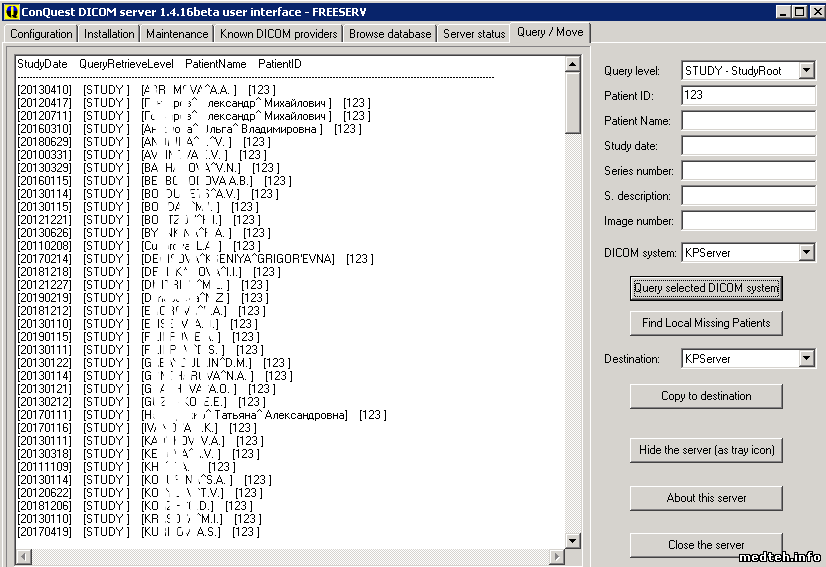

Строго говоря к DICOM-серверу могут делаться запросы разного уровня.
Уровня Patients или Study
В первом случае запрос по PatientID вернет одну фамилию, а на втором несколько.
Например, ефильм работает на уровне Study и проблемы одинакого PatientID в общем случае нет, да и все остальные просмотровщики тоже.
В случае использования веб-интерфейса нужно выбрать запрос вида Study.
При использовании сервера conquest можно написать правило, которое будет переделывать PatientID перед сохранением в базу.
В DCM4CHEE тоже должна быть возможность написания правила, но проще изменить настройки веб-просмотровщика.

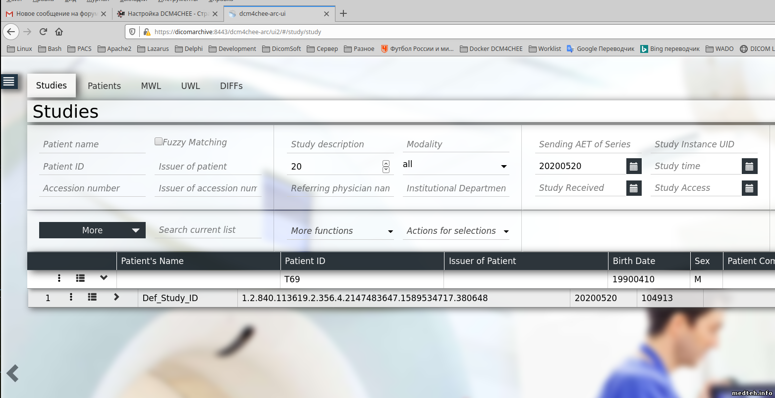

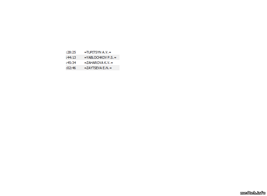

Установили новый рентгеновский аппарат, снимки отправляет на DCM4CHEE.
На самих станциях список отображается корректно, а вот на радианте фамилия заключена в знаки равно (=Фамилия=). Смотрите вложенный рисунок. А на самом DCM4CHEE вообще этих фамилий не видать.
Как это настроить?
KuzmaДата: Вторник, 19.Май.2020, 14:35 | Сообщение # 78
У вас сообщений: 274
Харьков
А как ФИО записывается в тег (0010,0010)?
Посмотрите дамп. Может оно так и пишется программой аппарата? :)
Можете выложить образец дайком-файла?
Странно, что на сервере оно не отображается.

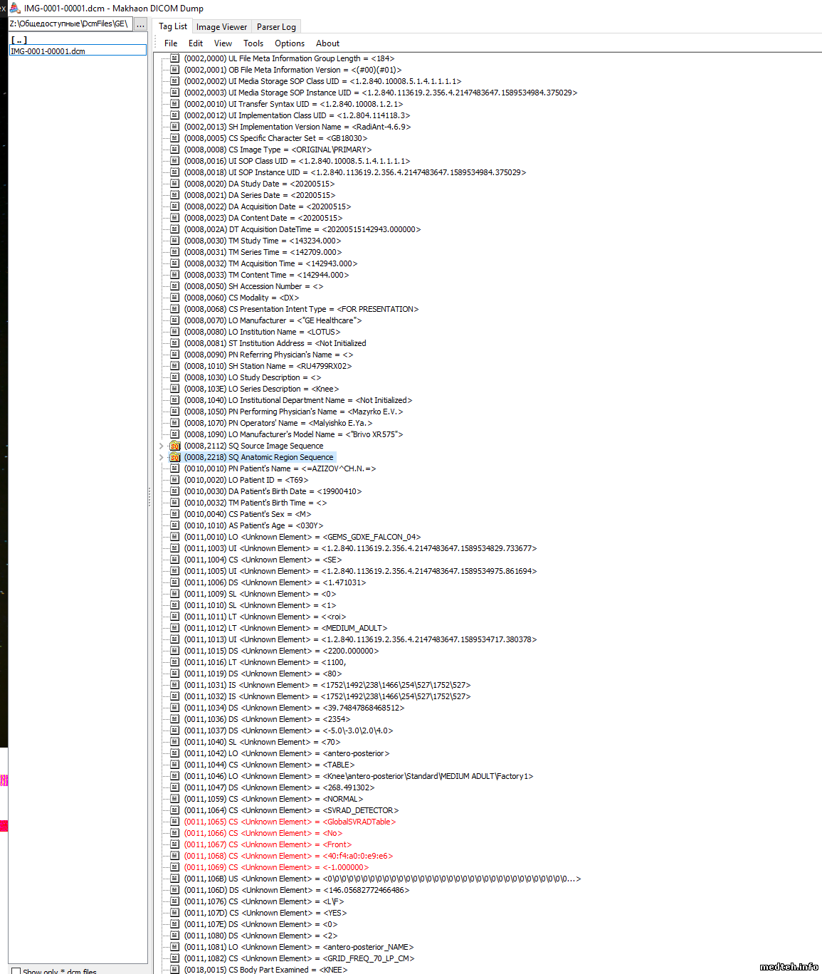

ShmigaДата: Среда, 20.Май.2020, 09:12 | Сообщение # 79
У вас сообщений: 81
Начальник сервисной службы
Kuzma, к моему сожалению, я не знаю как посмотреть дамп ((. По словам производителя оборудования, да именно так аппаратом и пишется, но со слов инженера GE в ИХ ПАКСе можно настроить, чтобы это не отображалось. Высылаю файл-дайком и скрин как отображается в DCM4CHEE.
IMG-0001-00001.rar (1.21 Mb) · 6382030.png (255.3 Kb)
KuzmaДата: Среда, 20.Май.2020, 11:01 | Сообщение # 80
Харьков
По ссылке с сайта Махаона можно скачать удобную программку для просмотра тегов в дайкомах
http://www.makhaon.com/download/software/DICOMDump.zip
Действительно, так они и пишут, см. скрин дампа
И, таки да, в dcm4chee-arc ФИО нет. Непонятно, нужно разбираться.
Можно разработчиков спросить в группе на гугле:
https://groups.google.com/forum....dcm4che
Что интересно, в старом dcm4chee 2.18 всё нормально.
