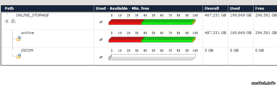

Не могу поменять путь к архиву, добавил новую папку для сохранения, а он всё равно пишет в старую, ту которая создаётся по умолчанию - как побороть?
Новую папку прописывал в
group: ONLINE_STORAGE
в org.dcm4chex.archive.ejb.interfaces.FileSystemDTO addRWFileSystem

Так я там и прописывал, новый пить к папке принял но вот обследование пишет по прежнему в старую папку

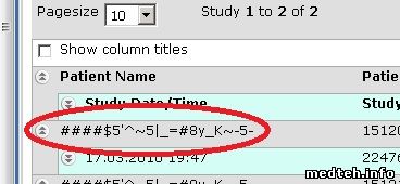

1 - При просмотре через Web консоль в поле "Patient Name" вместо имени каракули , как это можно исправить ?

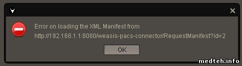

2 - при попытке открыть картинки виазисом , запускается ява потом виазис а потом ошибка "error on loading the xml manifest from http://192.168.1.1:8080/weasis-pacs-connector/RecuestManifest?id=2"
192.168.1.1 адрес пакс сервера
текущий путь сохранения файлов маркирован RW+
в вашем случае какой то странный набор символов, проверьте на картинках без русских букв
установите старый pacs-connector, вы юзаете для версий 3,4,5
Что должно быть? Кириллические символы?
Посмотрите какая кодировка записана в теге (0008.0005), и какая на самом деле есть.
В большинстве случаев - вин1251, а она для дайкомов не стандарт. Решал такую проблему. Вот здесь можно некоторые детали посмотреть: http://telepacs.com.ua/index.p....-dcm2yt
Страничку только сделал и запустил, в ИТ далеко не профи, сильно не пинайте :) :) :)

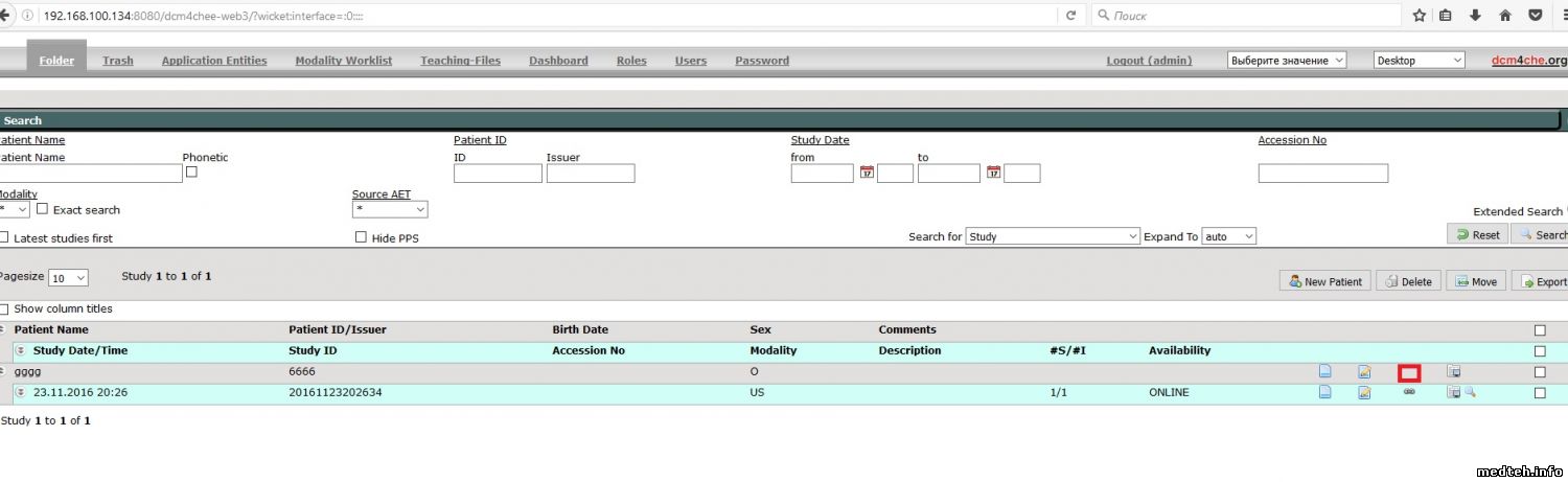

Сам Dcm4chee работает, а вот weasis нет. при загрузке в браузере нету ссылки на открытие снимков пациента через weasis. сервер ставил на виртуфлку ip 192.168.100.134

В админке dcm4chee нужно добавить просмотровщик
http://www.medteh.info/forum/71-8712-166653-16-1438939299

KuzmaДата: Среда, 20.Сен.2017, 18:48 | Сообщение # 36
У вас сообщений: 274
Харьков
Всем доброго времени суток!
Прошу помощи! Виртуалка с dcm4chee/debian9 установлена в гипервизоре виндового сервера. К нему же подключено сетевое хранилище (как я понимаю отдельный девайс - сеть от меня удалена :) :) ). Снимки нужно сбрасывать туда по пути: smb://dicom-base.local/home/dcm4chee/Archive
В jmx-консоли прописываю этот путь в в org.dcm4chex.archive.ejb.interfaces.FileSystemDTO addRWFileSystem
Ничего не меняется. Снимки по прежнему сохраняются по старым путям. Что я делаю не так?
navesДата: Среда, 20.Сен.2017, 19:09 | Сообщение # 37
У вас сообщений: 1070
Мне кажется, шару с удалённого сервера нужно сначала примонтировать в локальный каталог, а потом уже указывать путь к локальному каталогу, типа такого
Код
mount //dicom-base.local/home/ /mnt/smb/
И в итоге локальный путь
/mnt/smb/dcm4chee/Archive
Соответственно обеспечить автомонтирование шары до запуска сервиса или через /etc/fstab или через скрипт запуска сервиса.
Ещё нужно проверить, есть ли права на запись пользователю сервиса в этот каталог.
