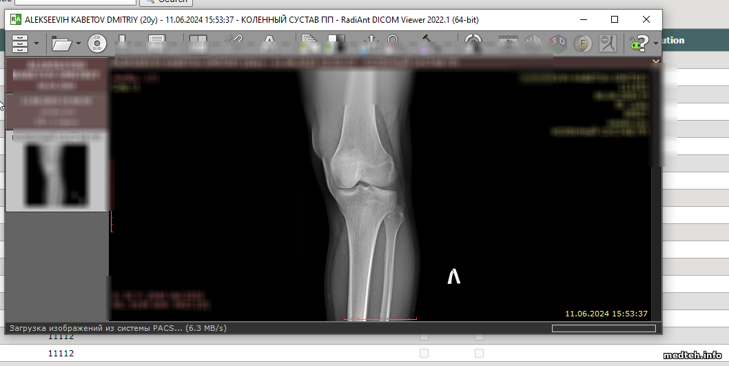

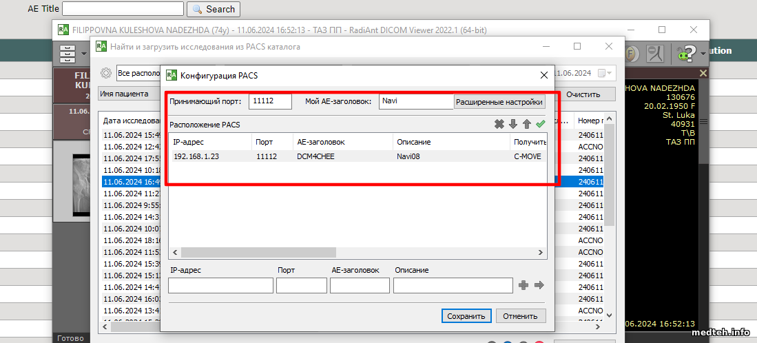

Хорошо. Я прописываю AET сервера и порт и адрес. Смотрим картинку. Всё работает.
Navi08Дата: Вторник, 11.Июн.2024, 04:11 | Сообщение # 122
Но тогда зачем на сервере создавать новый AET (AET клиента), если и так всё работает?
Я удалил AET клиента с сервера и всё равно работает.
Сообщение отредактировал Navi08 - Вторник, 11.Июн.2024, 04:18

Цитата Navi08 ()
Хорошо. Я прописываю AET сервера и порт и адрес. Смотрим картинку. Все рабоает.
Это правильная конфигурация для протокола C-MOVE. Так и должно быть.

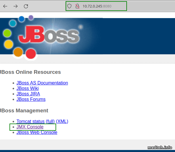

KuzmaДата: Вторник, 11.Июн.2024, 19:52 | Сообщение # 127
У вас сообщений: 274
Харьков
Для dcm4chee 2-й версии все настройки в jmx-консоли.
Нужно авторизоваться админом по адресу веб-морды сервера, а потом перейти в консоль.
На картинках, я думаю, всё понятно. Комментировать нечего. Зашли, нашли, изменили, сохранили.

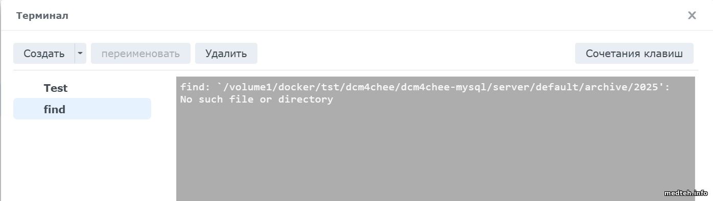

Попробовал в терминале PACS ввести find 2025 -type f | curl -v -H "Content-Type:text/plain" --data-binary @-http://localhost:8080/dcm4chee-arc/aets/DCM4CHEE/rs/instances/storage/Test - не прокатило, так и : find /volume1/docker/tst/dcm4chee/dcm4chee-mysql/server/default/archive/2025 -type f | curl -v -H "Content-Type:text/plain" --data-binary @-http://localhost:8080/dcm4chee-arc/aets/DCM4CHEE/rs/instances/storage/Test
Может это не в терминале надо или я что-то пропустил. AE-Title DCM4CHEE, название докера Test, докер работает с папкой tst. Закинул в папку 20025 пару дней для теста. Тыкните носом пожалуйста..
Сообщение отредактировал Snow - Среда, 12.Мар.2025, 18:57

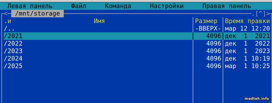

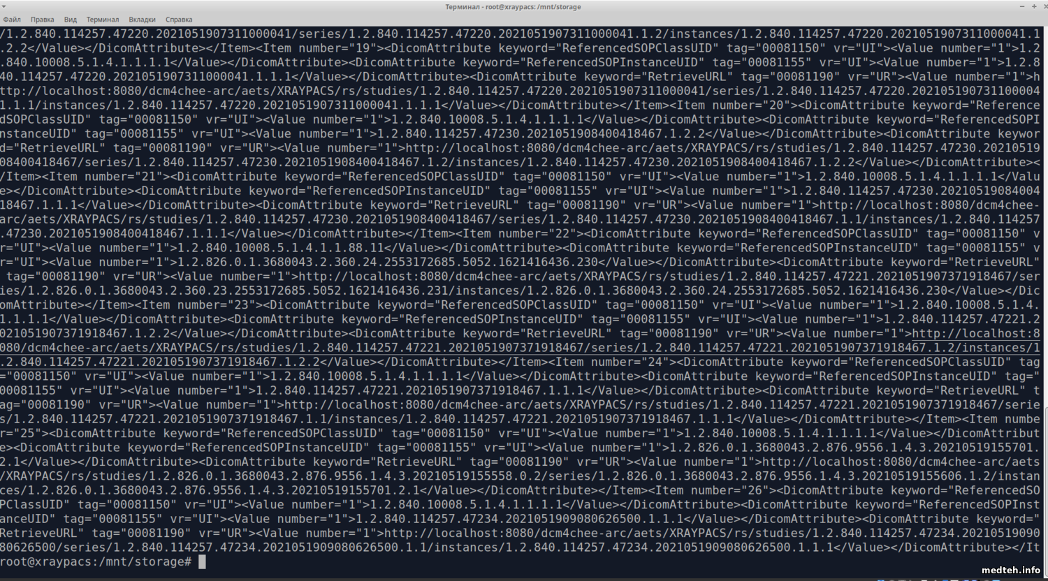

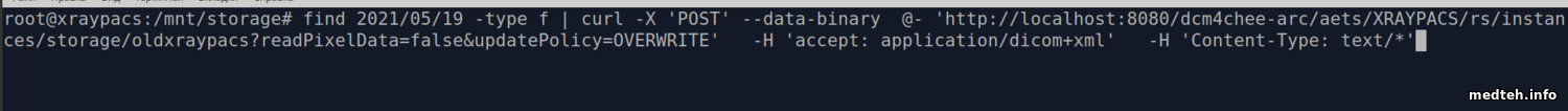

Хз что там за ОС у Вас. В линуксах это работает :). Конечно в терминале.
У вас не срабатывает даже поиск, т.е собственно до запроса не доходит. find не находит каталог, который вы ему даёте.
Если вы находитесь в каталоге, где каталог 2025 вложен, то find 2025, если хотите из любого каталога, то нужно полный путь вводить. Конечно он должен быть доступен для пользователя, из под которого вы запускаете команды.
Команда двойная, т.е. find ищет, а curl берёт у него результат и подставляет его в data-binary.
Проверьте пробелы, слэши, точки и т.д.
Также адрес localhost:8080/dcm4chee-arc/aets/DCM4CHEE должен быть разрешён
На картинках: текущий каталог, команда, вывод
