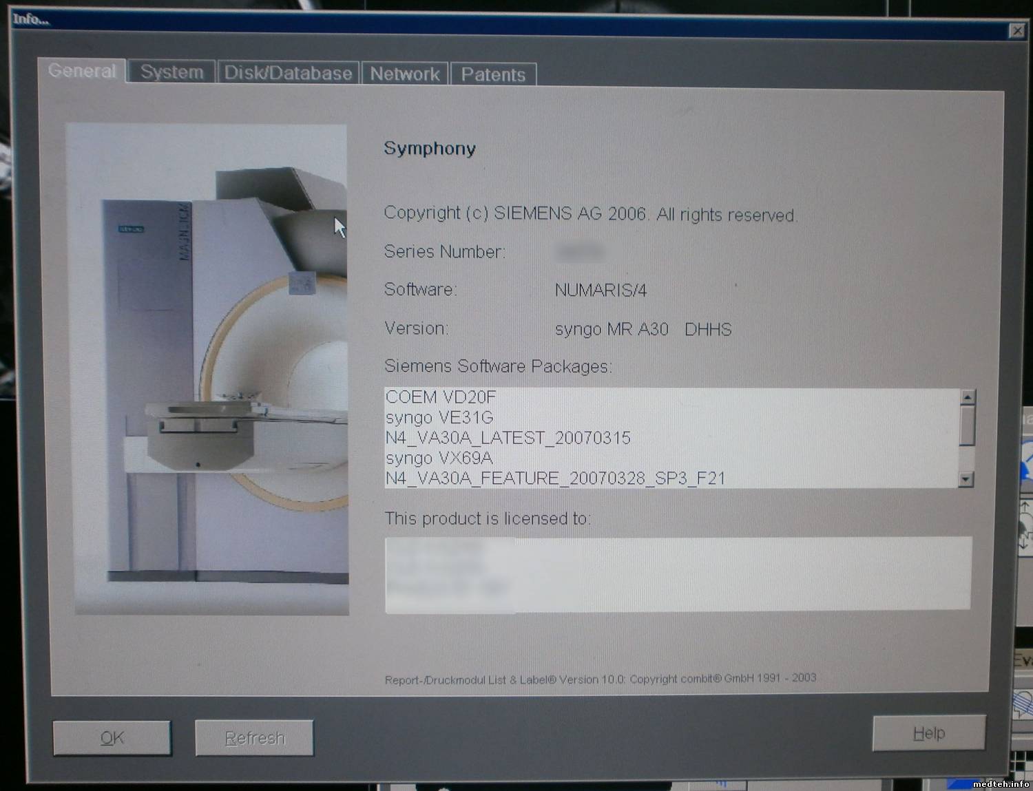

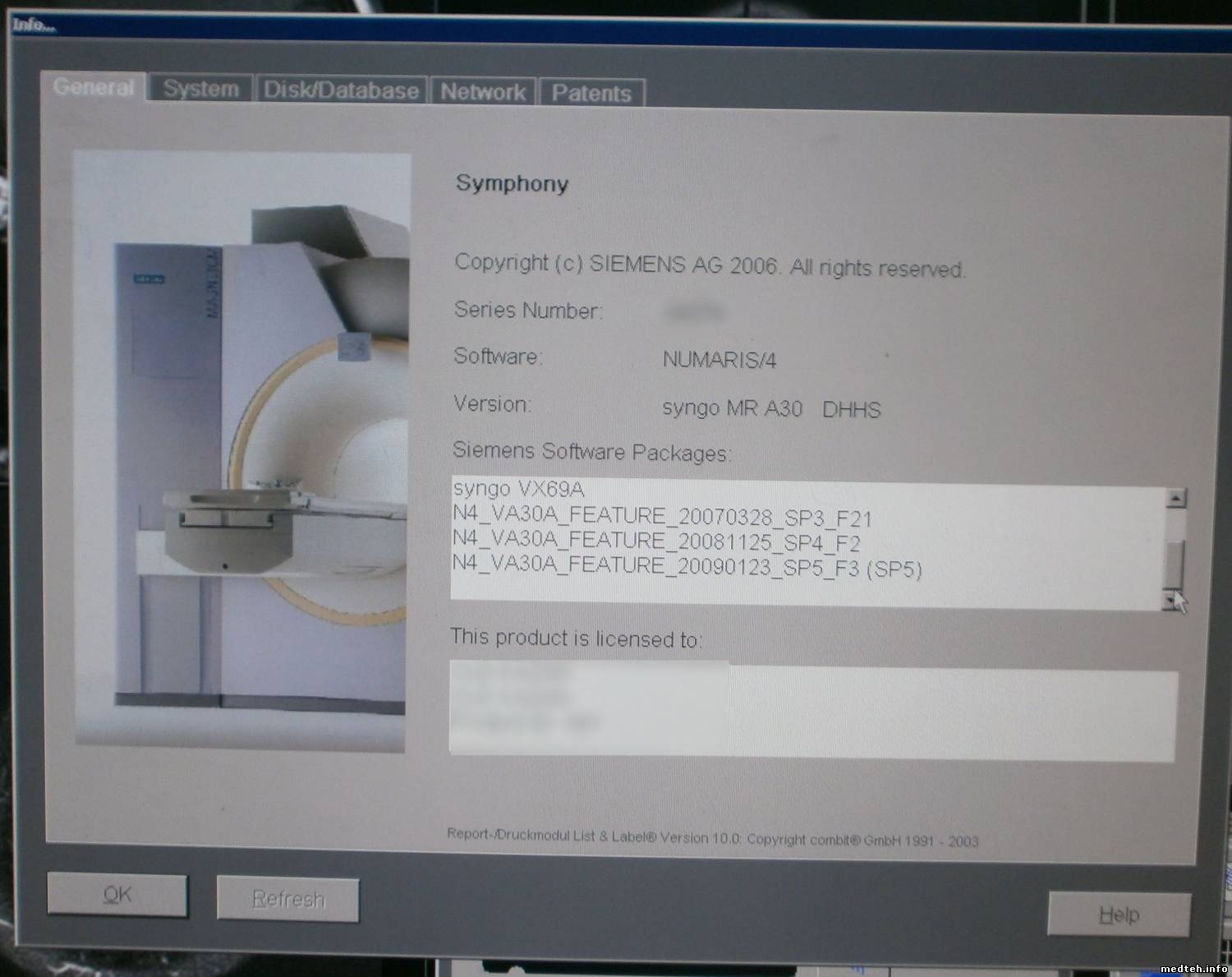

Кто как называет, кто ревизеей, кто пакетом, я запутался уже :(, Вот инфо, как узнать то?
Siemens Magnetom Symphony 1.5T
Software: Numaris/4
Version: syngo MR A30
смотрю на скрины и тоже запутался. На машины посмотрите. Если R630 (голубой экранчик на них), то это A30 revА.!
Если машины R640 или R650 или HPZ400 то А30 revB
Либо яндекс либо Drop box, последний правда не установлен ещё

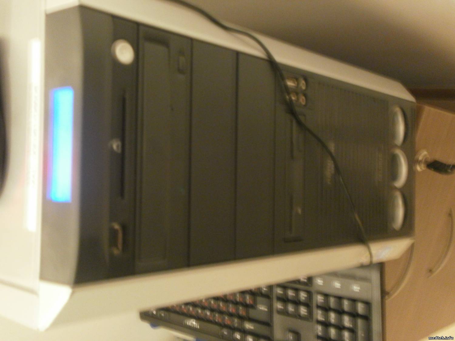

LeontevДата: Вторник, 17.Дек.2013, 10:50 | Сообщение # 11
У вас сообщений: 91
Цитата KAMEROved_2 ()
На машины посмотрите. Если R630 (голубой экранчик на них), то это A30 revА.! Если машины R640 или R650 или HPZ400 то А30 revB

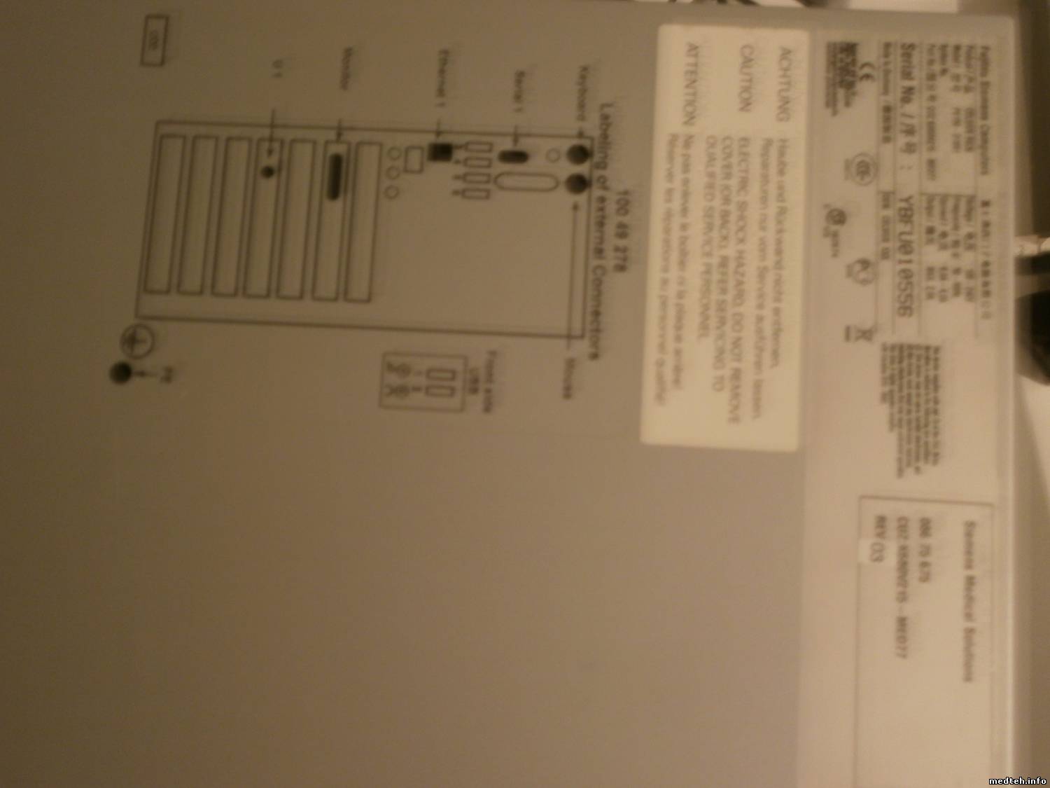

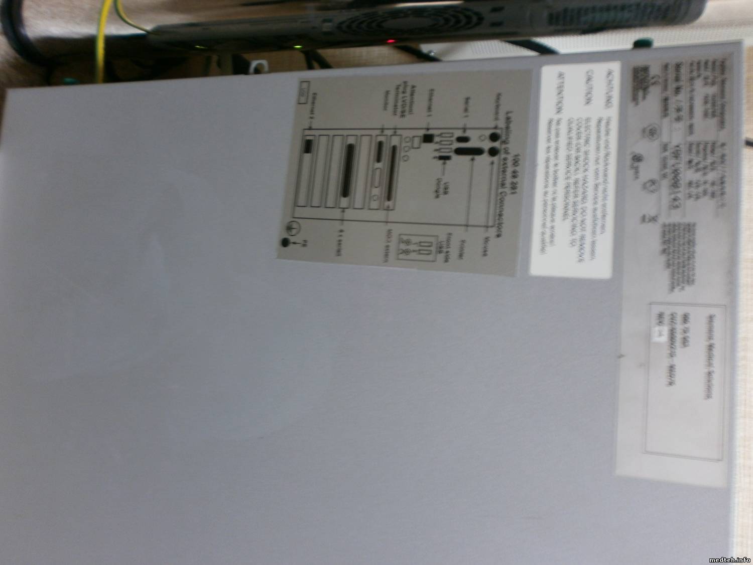

На Imager голубой экранчик, на Host серый. Обе Fujitsu Siemens Celsius unknown

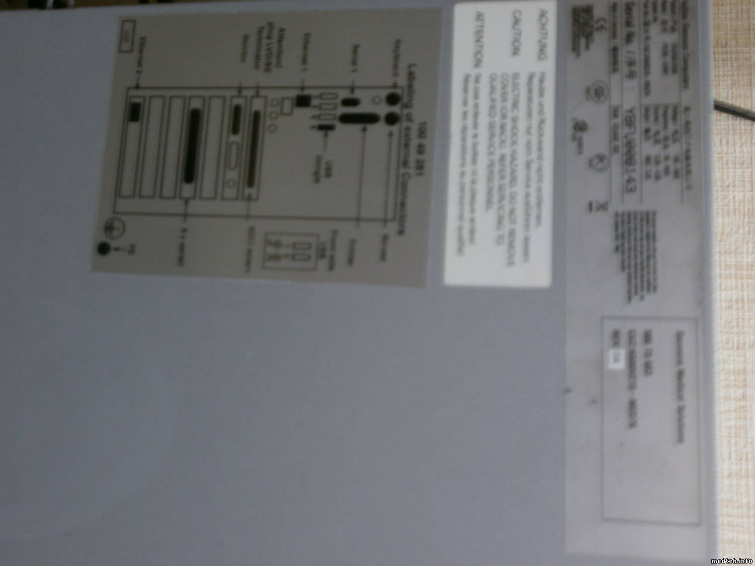

FedorMДата: Вторник, 17.Дек.2013, 20:01 | Сообщение # 12
У вас сообщений: 271
сервисный инженер МРТ
Leontev, посмотрите на этикетках на компах для уверенности. R630 у вас.
И еще: такой уж строгой зависимости версии софта от модели нет. Я и R630 с VA35A SP1 видел. ;)
LeontevДата: Пятница, 20.Дек.2013, 15:51 | Сообщение # 13
У вас сообщений: 91
KAMEROved_2, FedorM, Да действительно R630
