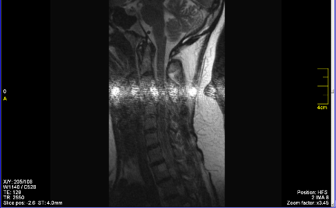

Siemens impact Expert при работе на катушке Шея CP Neck array, периодически на изображении появляется горизонтальная полоса

Исследования всегда проводились за закрытыми дверями, только с этой катушкой происходит дефект, проявление неисправности не предсказуемо, могут всю смену отработать и все будет нормально, операторы все разные, катушку разобрал прозвонил все провода все ок, визуально повреждений элементов нет

Вчера продолжил эксперименты, при сгибании кабеля опять появились артефакты, 90 процентов подозрение на кабель
