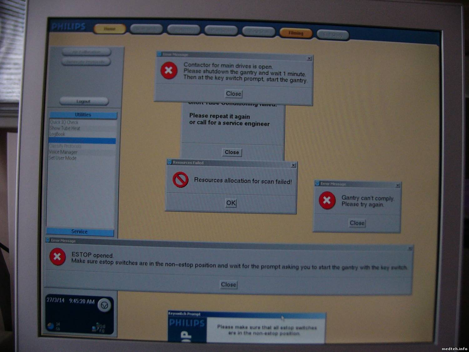

При запуске прогрева начинает вращаться гентри и почти сразу появляется ошибка “ESTOP open” гентри останавливается, появляется сообщение повернуть ключ на пульте.
Кто-нибудь встречался с такой проблемой?

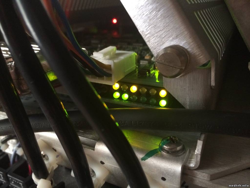

По E-stop. во время ошибки посмотрите на плате GHost статус светодиодов, а лучше сфоткайте они там расположены парами ,номера 36и35,38и37,40и39,41и61. Все эти светодиоды расположены в один ряд. Фото в студию.

Цитата hobot111 ()
А светодиоды FAULT и OVER VOLT моргают или горят постоянно?
При запуске аппарата они гаснут, после ошибки при начале прогрева, загораются и горят постоянно.
OVER VOLT горит не всегда.
на втором фото, то, что пишет на мониторе:
Возможность сфотографировать будет только в понедельник.
