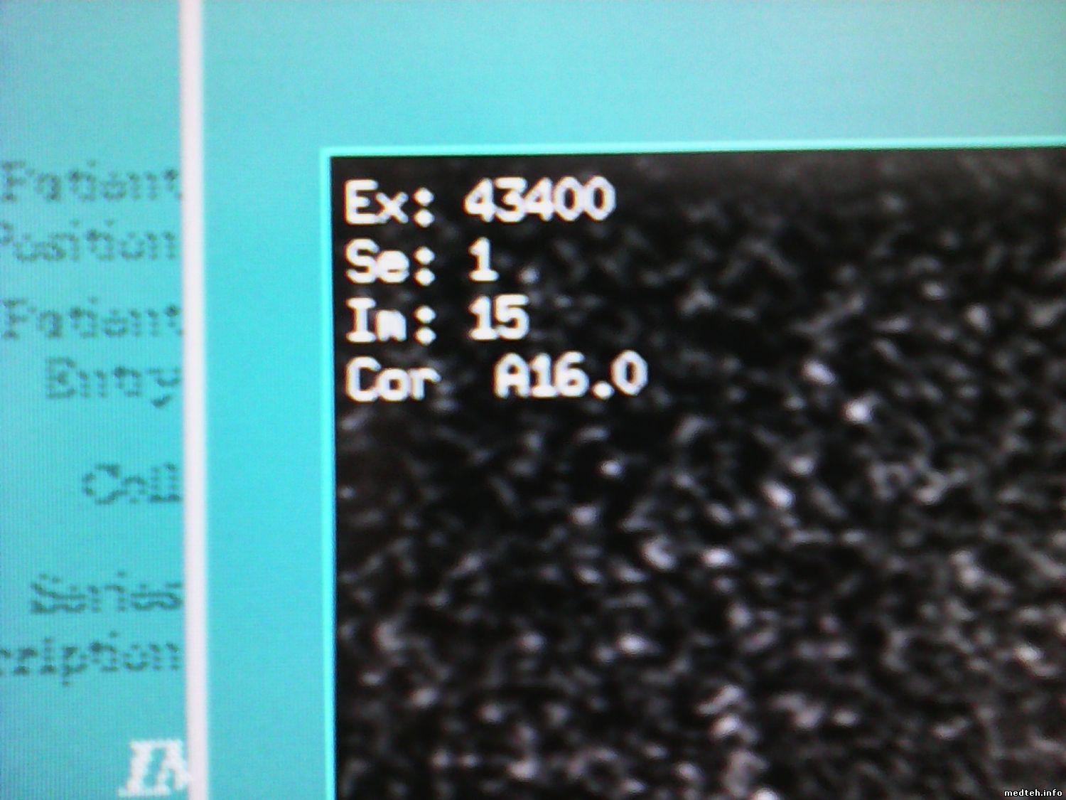

При сканировании как "Авто" та и "Ручном" получаем шум (изображение как в телевизоре, если вынуть антенну ).
Во время сканирования никаких ошибок не выдаёт...
Хотелось бы исправить.
Буду благодарен за любые мысли и подсказки по этому вопросу.

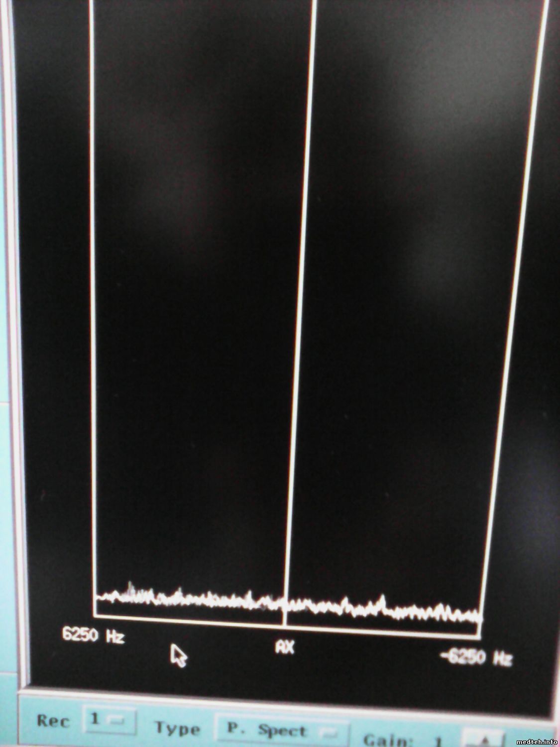

Пик та есть у вас? (Manual prescan, первая вклада). Если есть какая частота? Аппарат работает в диапазоне 250 кГц от центральной, уйдёт с неё, картинки не будет. Что с температурой TCU?

Цитата Chieflvv ()
ровненькая почти пила..
фотку экрана сделайте.
РФ усилитель не в Standby? Маленький тумблер на нём есть такой, незаметный.

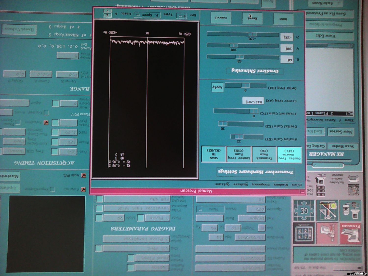

Сфотографировал всю ситуацию, фото прилагаю.

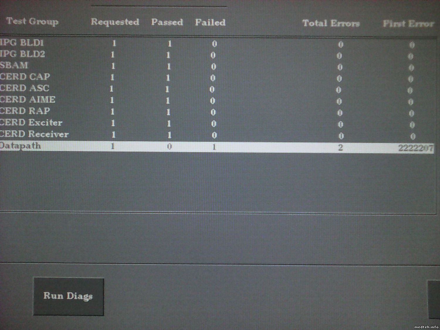

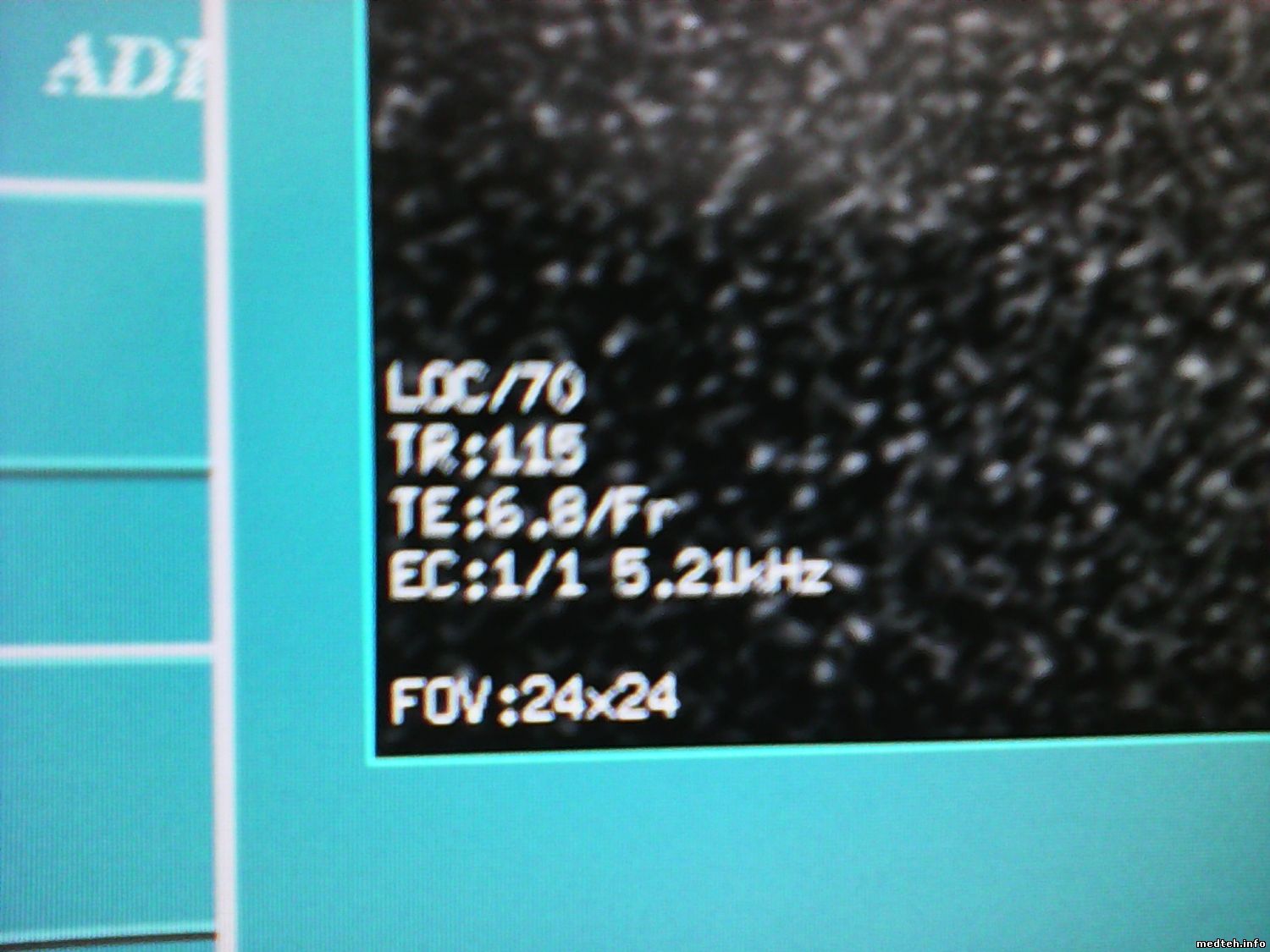

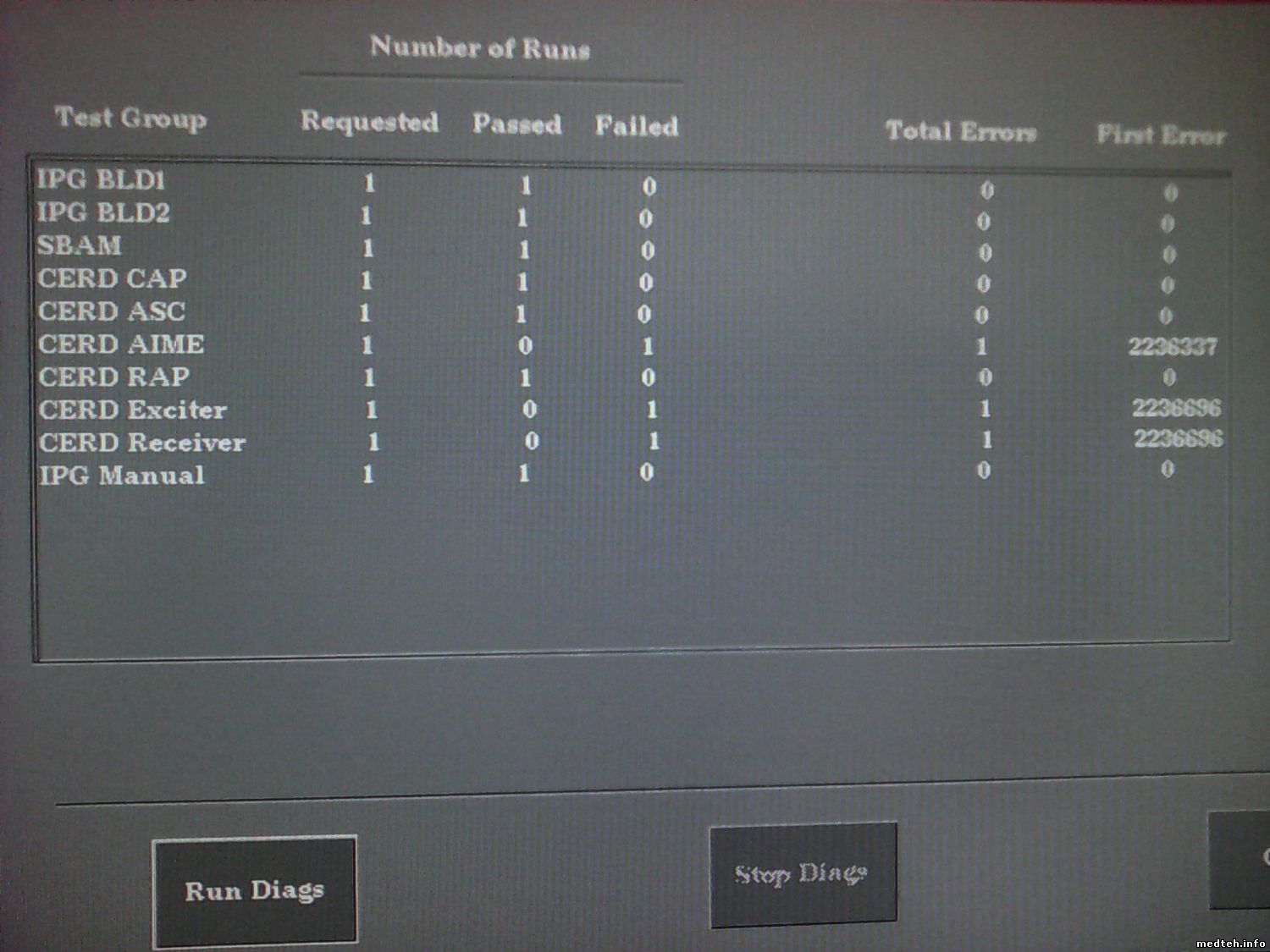

Запустил внутренний тест, он показал ошибку Datapach Failed 1 Total Errors 44 2236829 - буду искать, что это?
Посмотрел историю снимков, частота на снимках до поломки были 12,5 килогерц, сейчас 5,12 килогерц.
Неужели плата AUDIO ? (До этого там поменял 8 элнктролитов, 2 были вздувшиеся)
ChieflvvДата: Вторник, 06.Май.2014, 19:26 | Сообщение # 11
У вас сообщений: 26
Днепропетровск

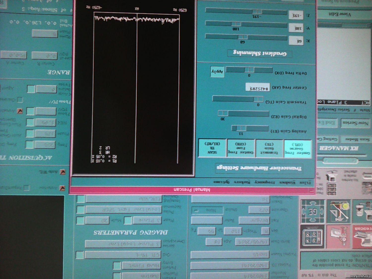

Manual Prescan - вообще показывает 4538978.jpg(88Kb) 6250 герц.

8.50 ~ 8.58 MHz здесь ищите. В ручную вбейте в manual prescan.

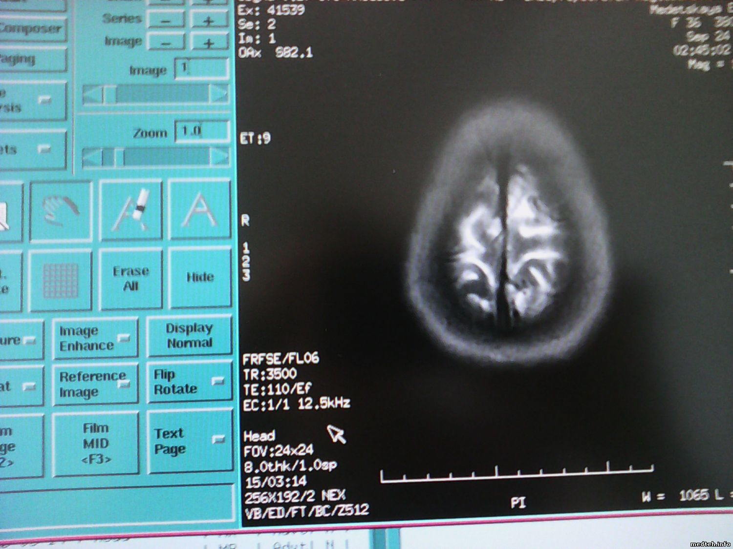

можете эту фотку выложить

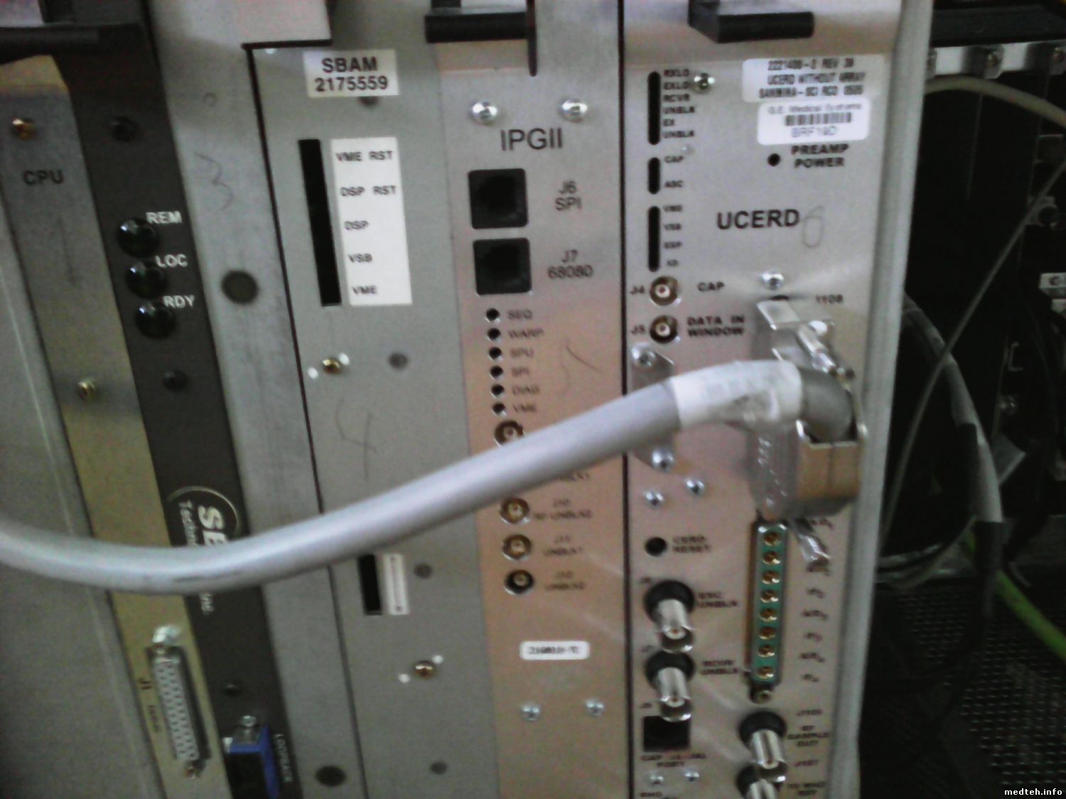

обнаружил 2 провода, которые ни куда не подключены с надпись SPARK или SPARE что то такое..

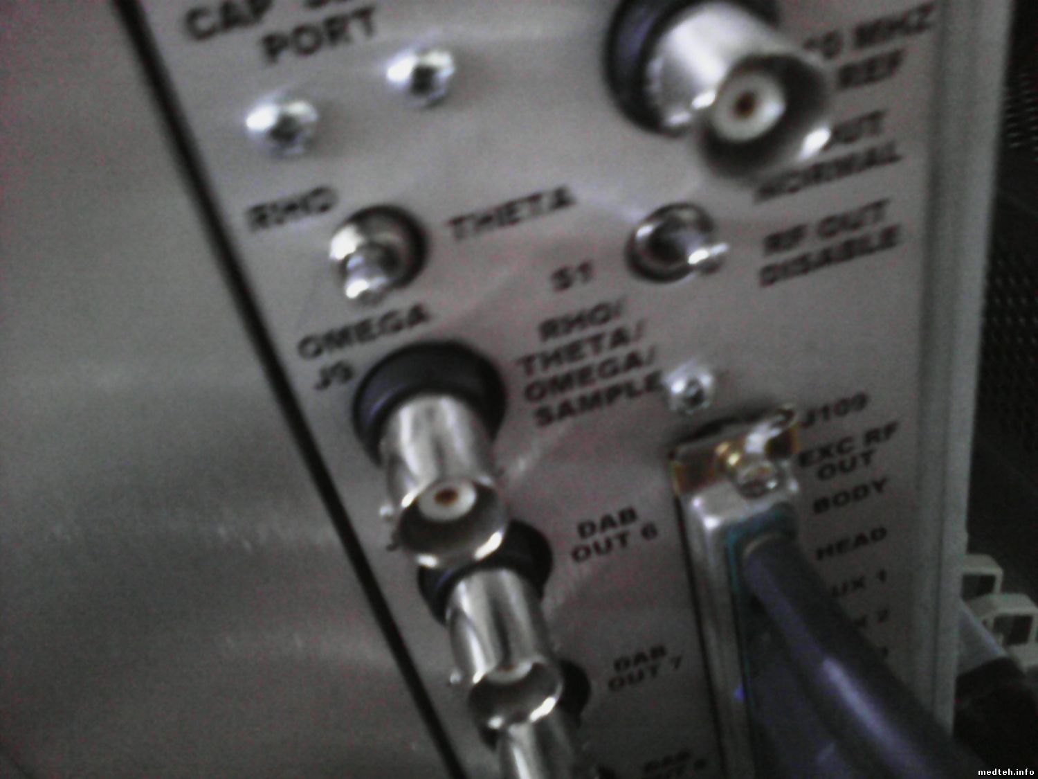

Вопрос спереди UCERD обнаружил переключатель сигнала RHO/THETA/OMEGA Sample установлен был в положение THETA....
Я насколько понял нужно установить его в положение RHO?
KAMEROved_2Дата: Вторник, 13.Май.2014, 00:22 | Сообщение # 17
Старший Помощник KAMEROved
SPb

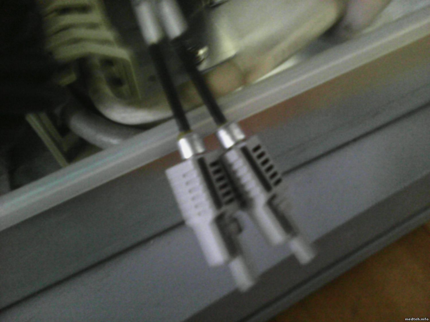

если эта оптика, что на фото, то spare - это запасные.
Rho (amplitude)
Omega (frequency)
Theta (phase)
выкладываю - первые 2 фотки
3я и 4я то, что сейчас

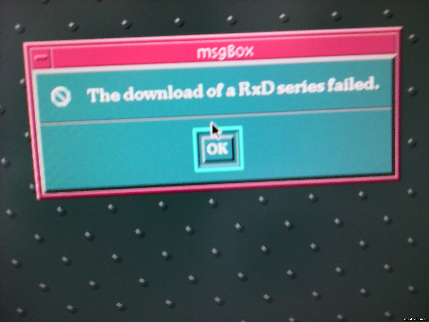

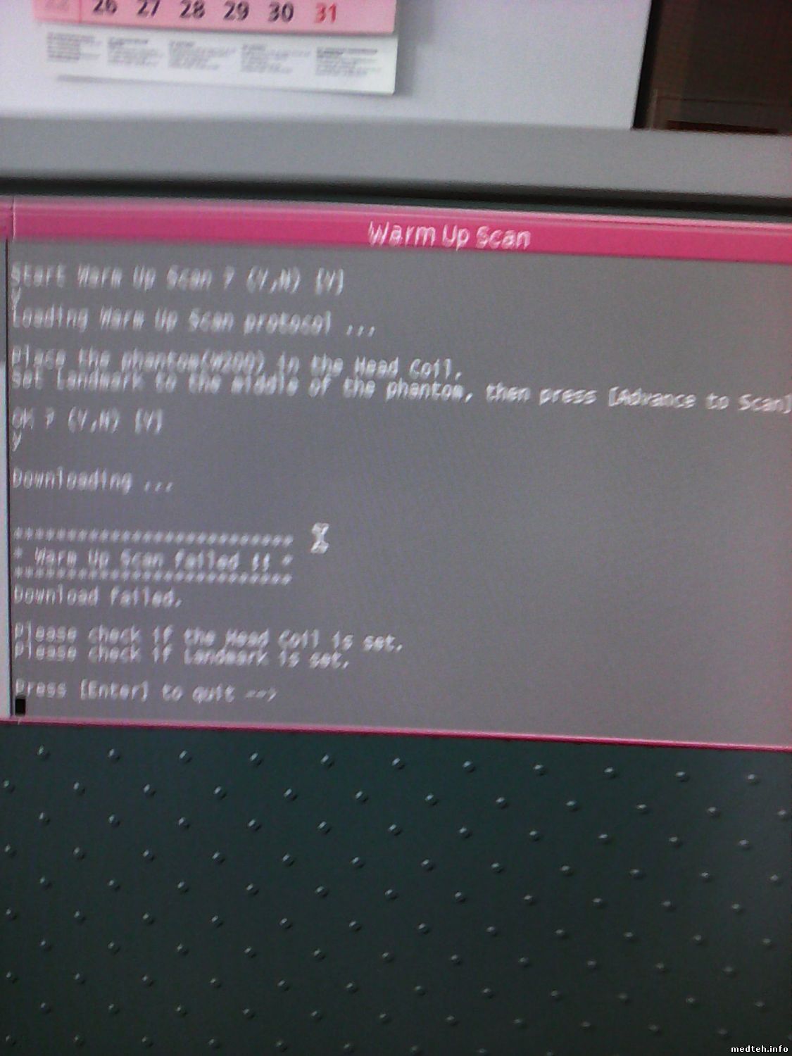

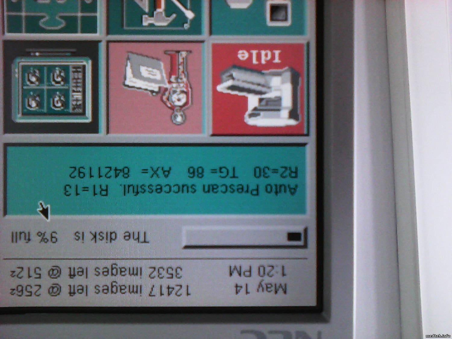

пробовал ручками менять настройки вот фото
повторно запустил тест пишет Datapach разные ошибки
фото 4 и 5
8526533.jpg (156.1 Kb) · 4218418.jpg (166.9 Kb) · 3170463.jpg (154.1 Kb) · 9117001.jpg (111.5 Kb) · 1775120.jpg (104.8 Kb)

KAMEROved_2Дата: Четверг, 15.Май.2014, 11:40 | Сообщение # 21
SPb
то чтоу вас на фото, 12.5 кГц это не частота аппарата, это параметр импульсной последовательности. Что бы на снимке посмотреть частоту надо нажать на кнопку "text info" она чуть левее 0164901.jpg(117Kb) на этом фото.
Цитата Chieflvv ()
Если подскажет где её смотреть
температура на PP (penetration panel), это фильтрационная панель, сквозь неё заводятся градиенты, питание, рф и т. д. Находится в техничке. Если бы аппарат сильно остыл - софт был бы заблокирован сообщением о недостаточной температуре.
1. Проверьте темп
2. Проверьте частоту на снимках
3. Поищите эту частоту в manual prescan
4. на patch ошибки внимания пока бы не обращал. Да и фото там у вас все вверх ногами.

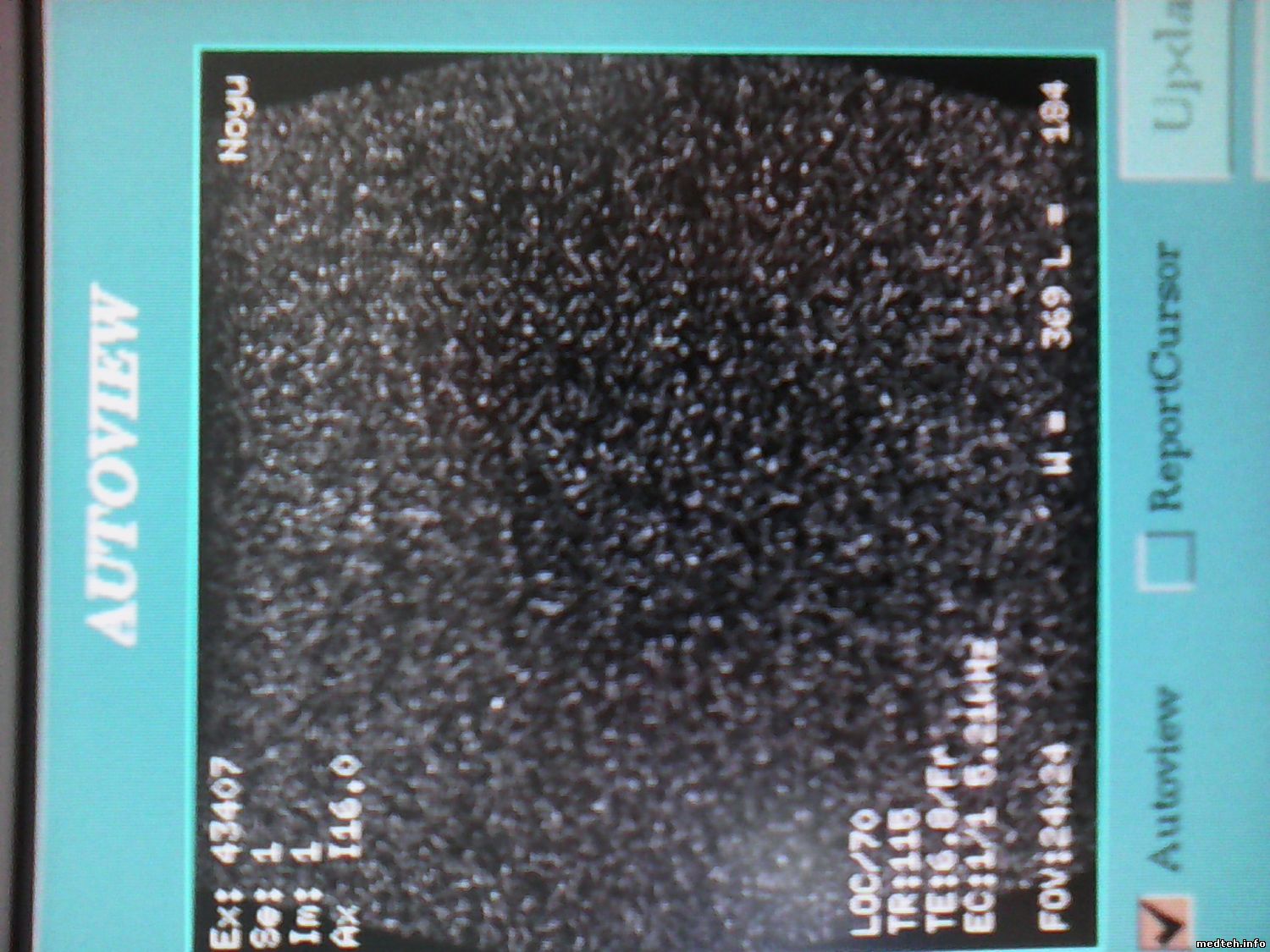

нашел 2393388.jpg(125Kb), только не могу понять где тут частоты

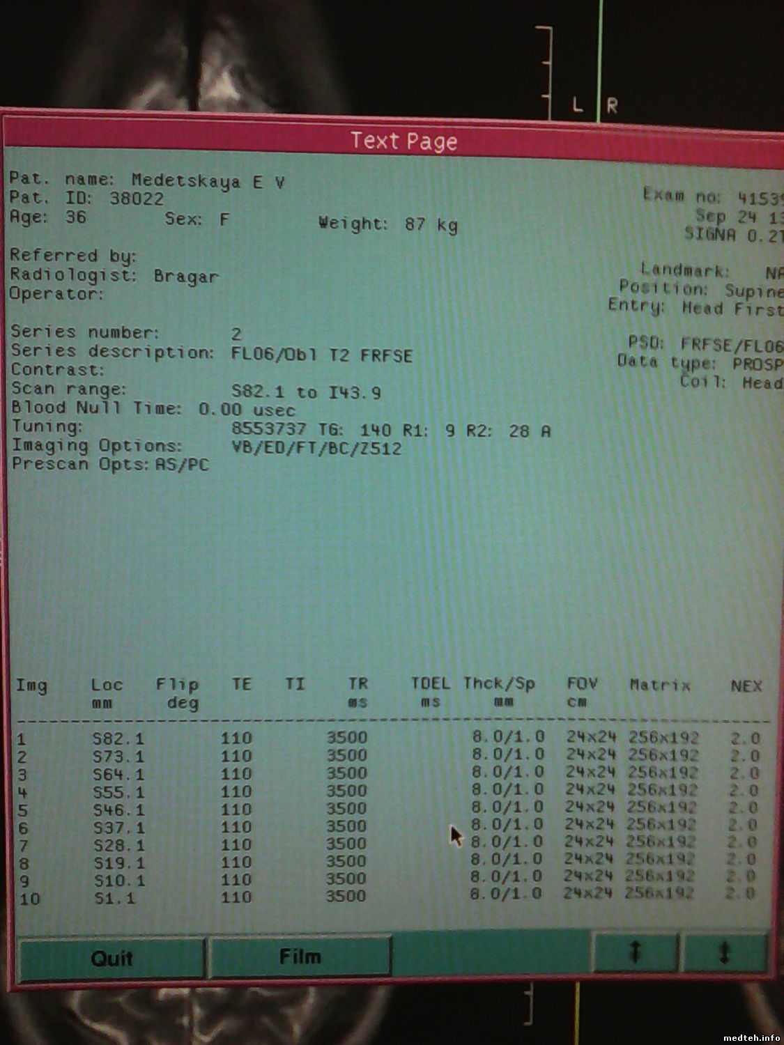

надо находиться не в браузере, а во viewer. Жмёте "text page" ,аппарат спрашивает для исследования или серии (examination or series), выбираете серию.

Цитата Chieflvv ()
на этих фотах UCERD. Оптика вставляется в плату Bit3 - это связь консоли и шкафа электроники.

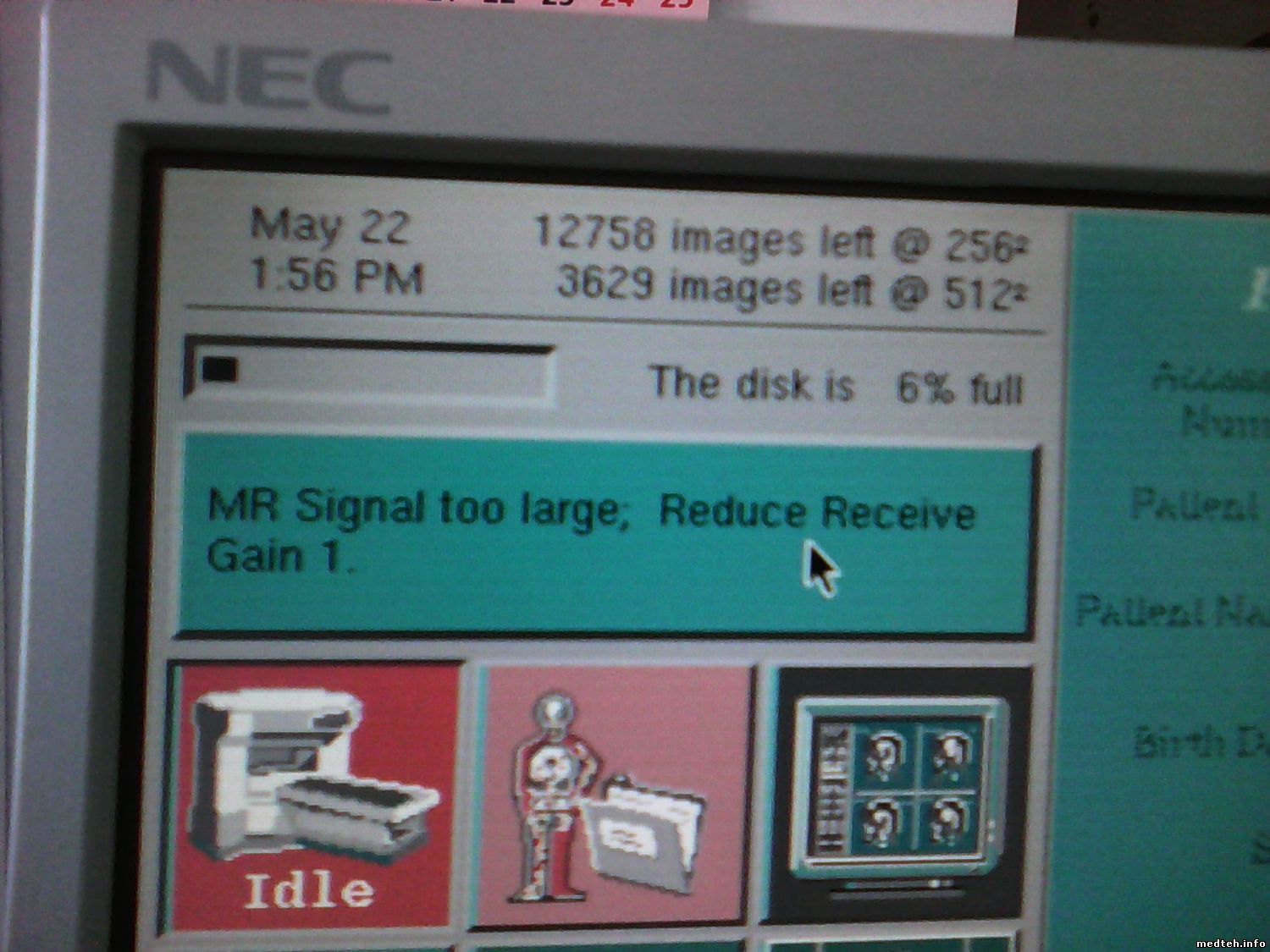

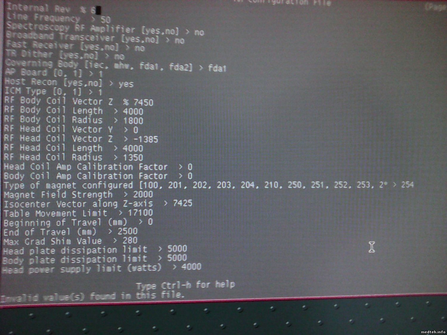

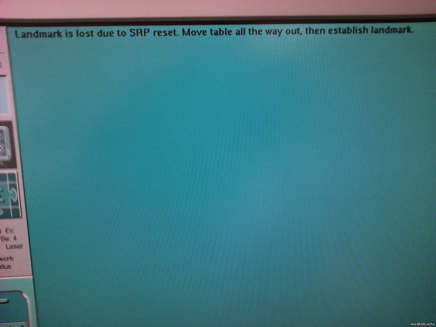

ChieflvvДата: Пятница, 23.Май.2014, 12:11 | Сообщение # 25
У вас сообщений: 26
Днепропетровск

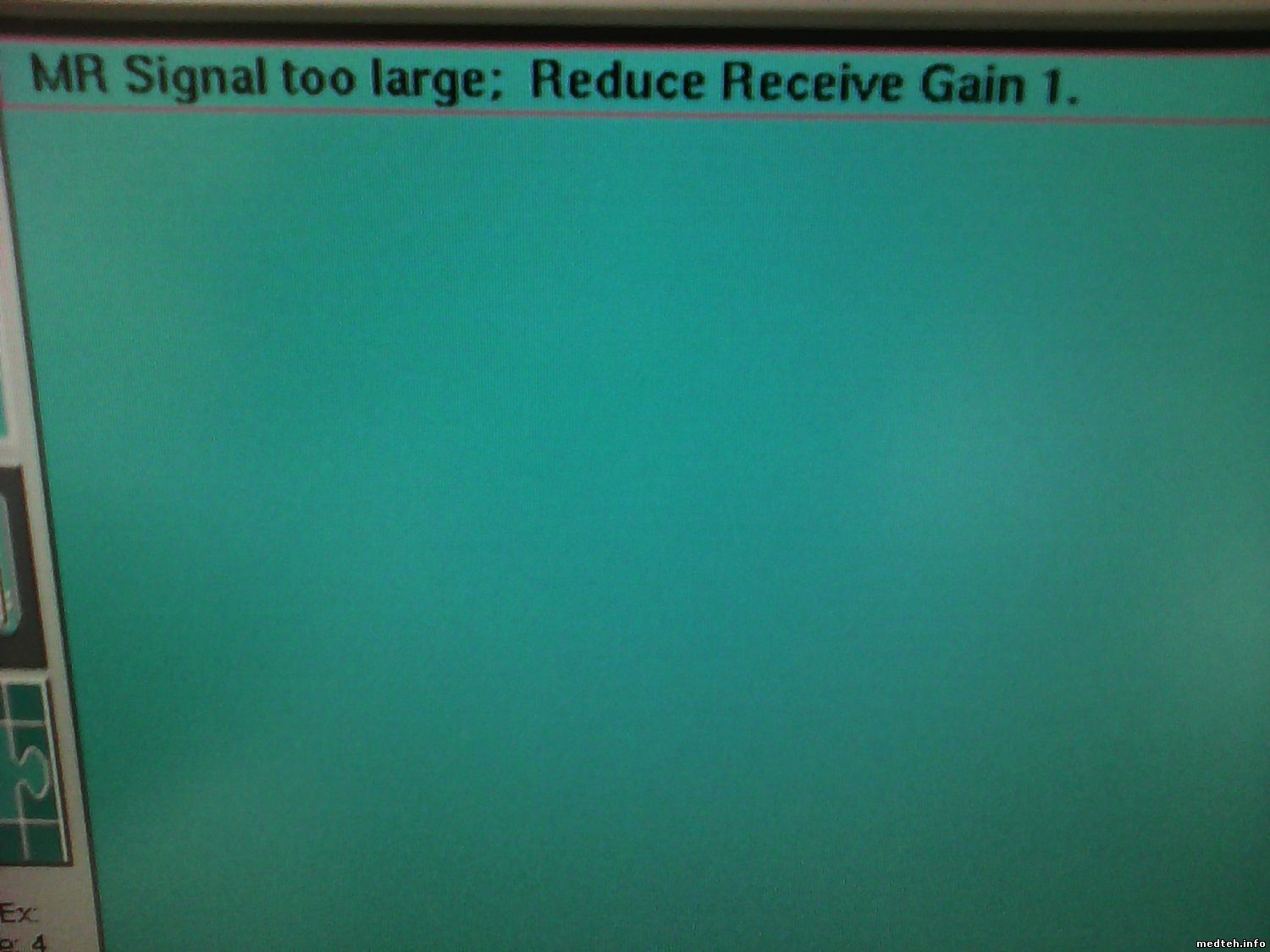

После замены стабилизатора - ничего по работе не поменялось. 1 раз проскочила ошибка (фото 3)
ФОТО сделал (1 фото)
то, что сейчас (2 фото)
Warm Up Scan даёт ошибку (фото 4)

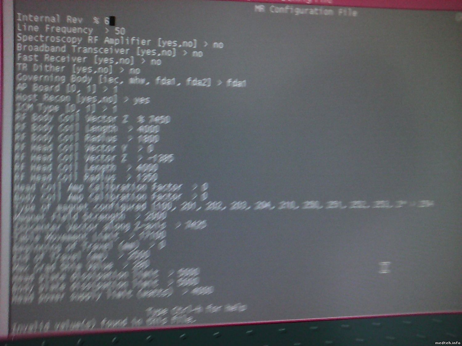

В файле настроек, я так понял самопроверка, тоже находит ошибку (фото 5 и 6)
3116516.jpg (146.0 Kb) · 3833623.jpg (152.5 Kb) · 1638222.jpg (138.3 Kb) · 9650740.jpg (100.5 Kb) · 6148589.jpg (143.8 Kb) · 0192155.jpg (119.5 Kb)

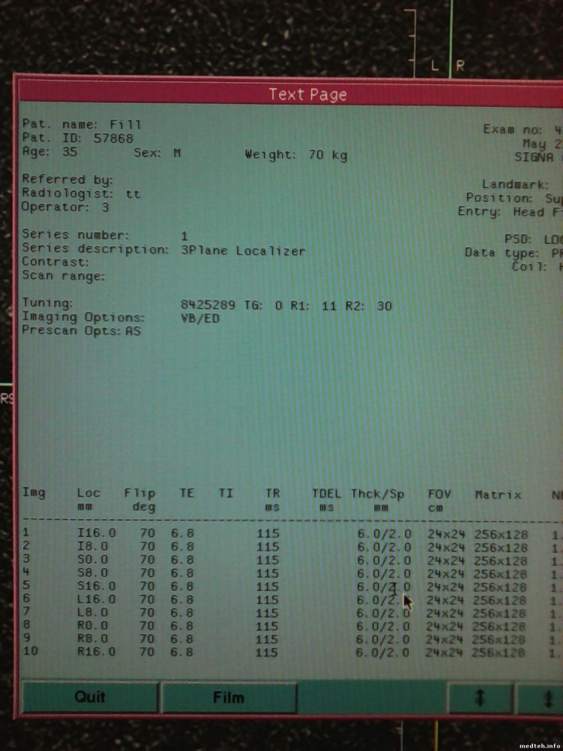

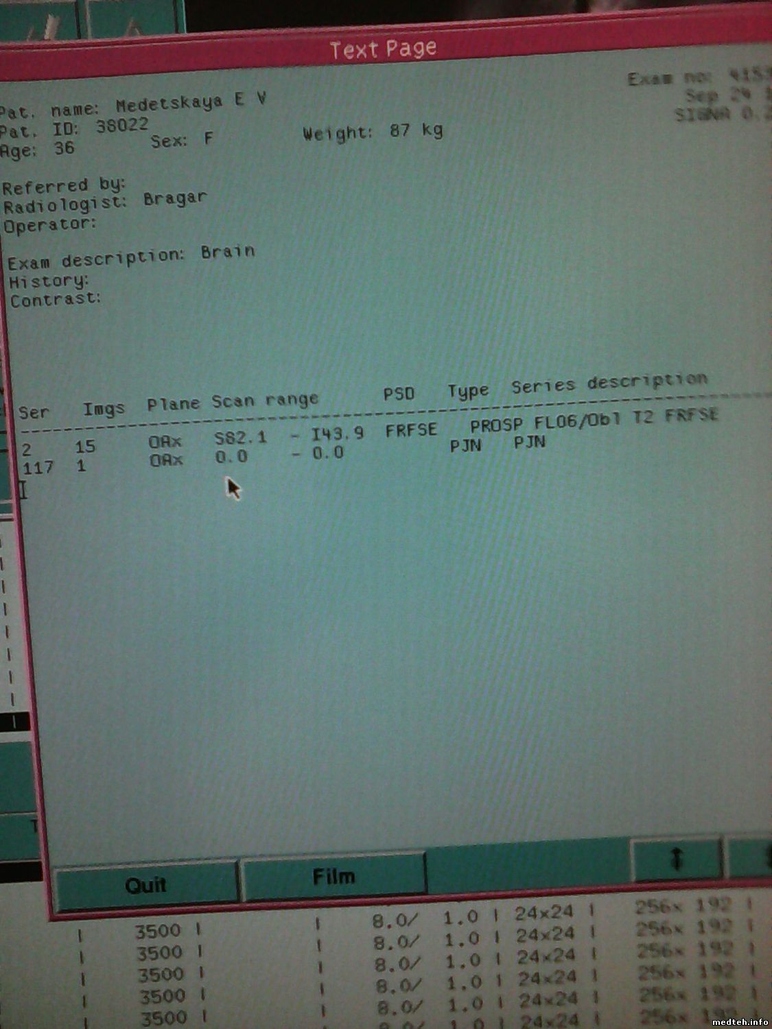

KAMEROved_2Дата: Пятница, 23.Май.2014, 19:37 | Сообщение # 26
SPb
1 фото, частота 8,553 - в диапазоне
2 фото, частота 8,425 - вне диапазона. Сканировать не будет
ChieflvvДата: Пятница, 23.Май.2014, 21:52 | Сообщение # 27
У вас сообщений: 26
Днепропетровск
Вы правы!
Я вот всё это время и пытаюсь выяснить, как сделать так, чтобы было в диапазоне - посмотреть там чего или померить где или может так себя вести ПО?
Понятно, что предмет для меня новый, но стараюсь вникать.
Поэтому и благодарен за любые мысли и подсказки в этом вопросе.

Да...
при полном тесте выдаёт
Datapach Failed 1 Total Errors 2 2222207
где можно глянуть коды ошибок GE ?

Верхние вопросы остаются в силе.
Всё это время делал ТО. Практически всё перебрано, почищено.
Сегодня при включении начал издавать нарастающий звук, как когда фонит микрофон - что это может быть.
Отключил динамик, включил аппарат - появилась ошибка.
При сканировании на фото ничего не поменялось.
фото прикрепил. Я так понял ПО говорит о сильно высоком уровне звукового сигнала.
Это TPS жалуется или плата Audio?
KAMEROved_2Дата: Вторник, 17.Июн.2014, 13:23 | Сообщение # 34
SPb
2222207
<srv,myhost,log>
IPG CPU Format 10 (short bus cycle) exception occurred.\n\
%b diags were running at the time.\n\
Task ID: %08xH\n\
Vector: %08xH\n\
Fault address: %08xH (%b
по верхним вопросам какой то странный у нас диалог получается
ChieflvvДата: Вторник, 17.Июн.2014, 20:31 | Сообщение # 35
У вас сообщений: 26
Днепропетровск
Ошибка процессора значит? это который не в хосте, а в Ucerd модуле?
При включении начал издавать нарастающий звук, как когда фонит микрофон - что это может быть?
Я так понял сама суть (шум на снимках) не из за ПО?
